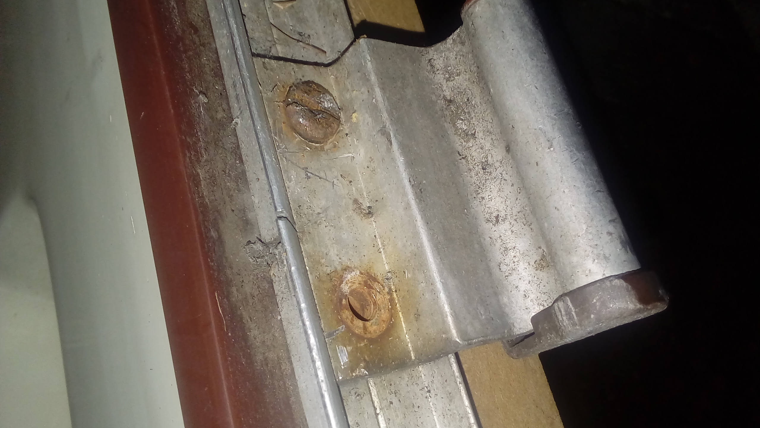

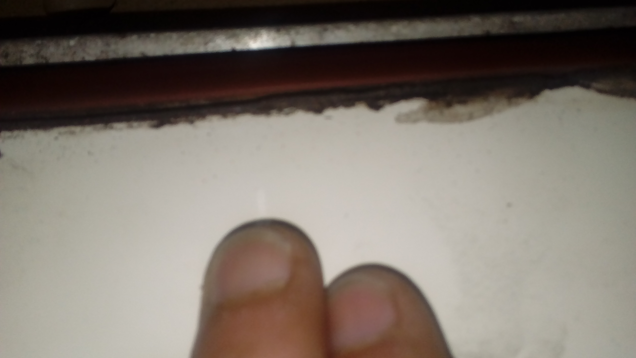

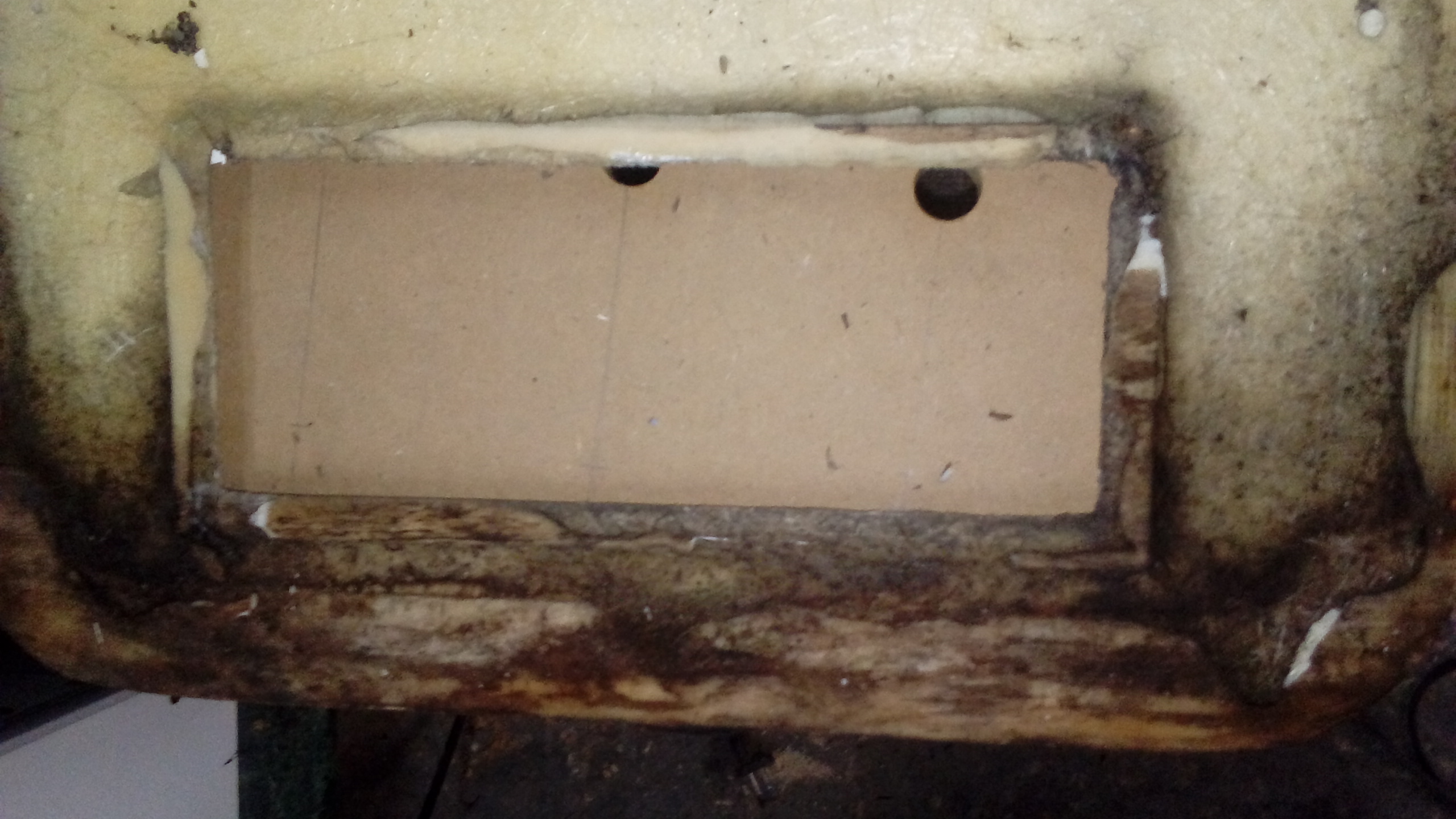

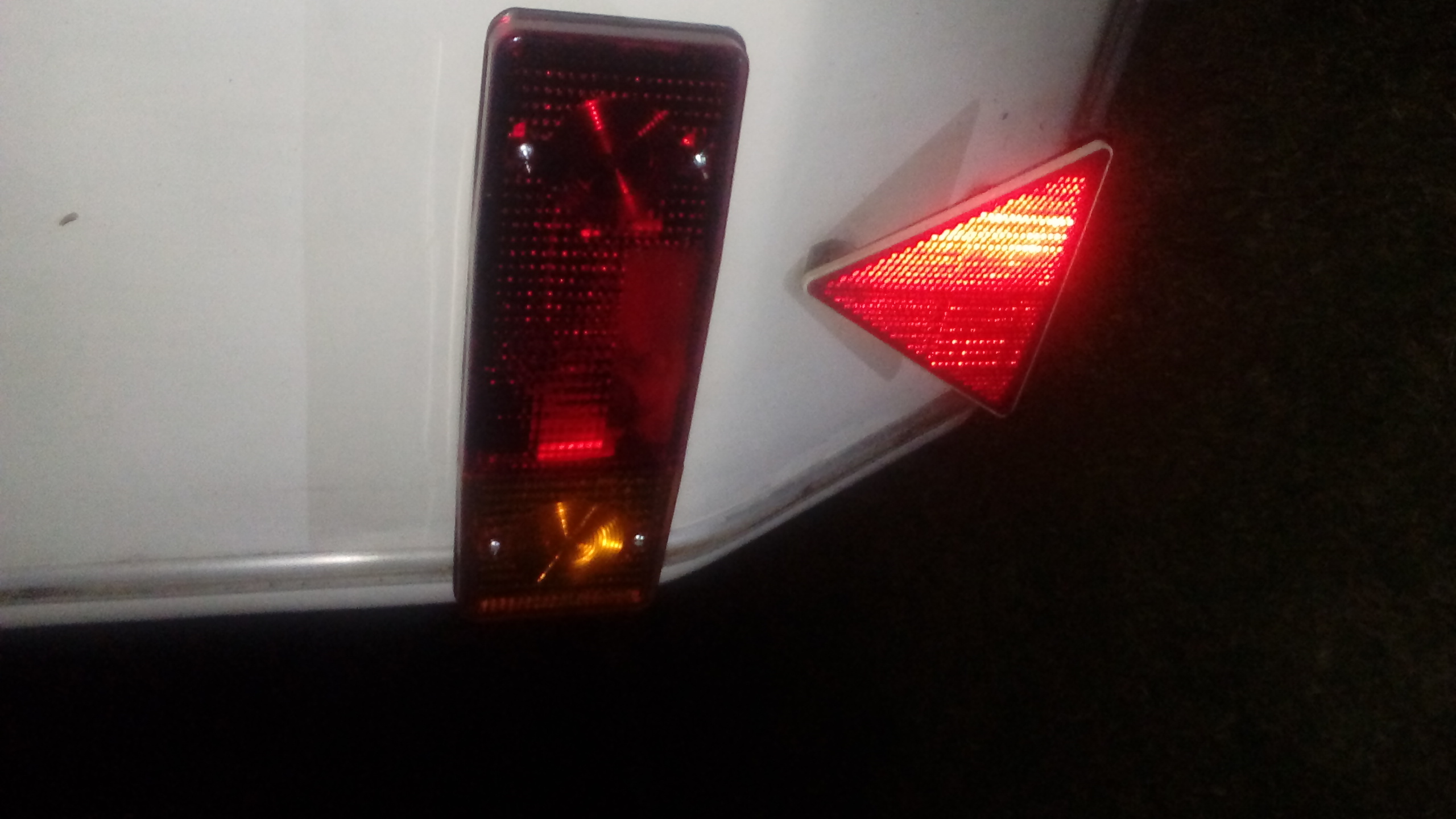

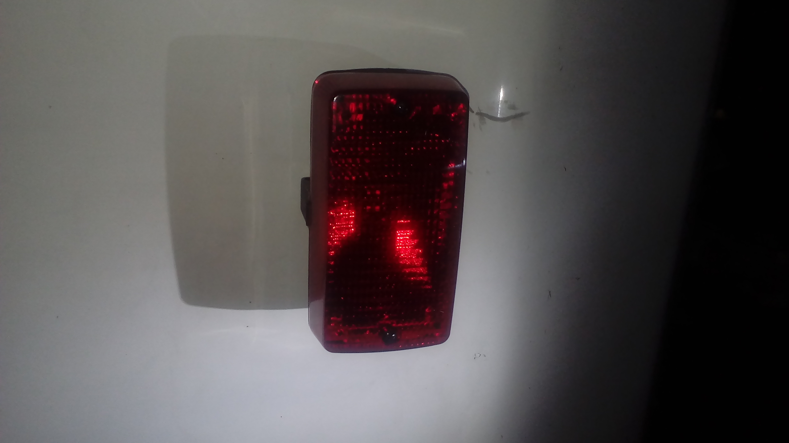

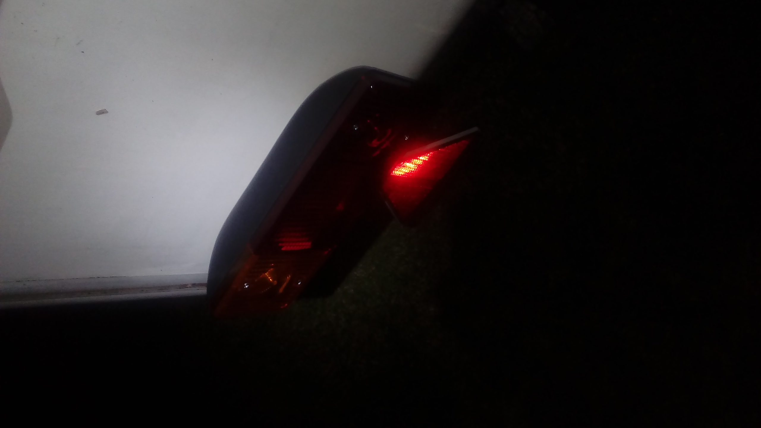

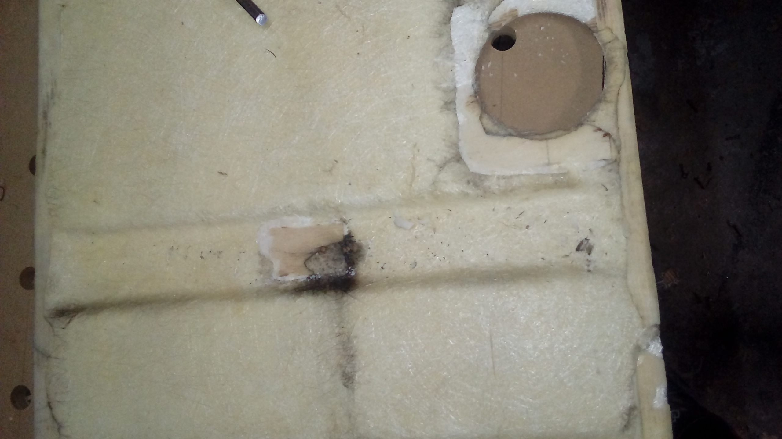

Tadadam. Niespodzianka i demontaż drzwi przyczepy. Po przystapieniu do demontażu kratki wentylacyjnej "odkryłem" zgniliznę w dolnej części drzwi.
Demontaż z przyczepy raczej nie jest uciążliwy, bo wychodzi samo z zawiasów. Gorzej potem. Drzwi już na stole operacyjnym i wstawimy nową sklejkę w miejsce starej. Tam gdzie dobrze to zostanie, tam gdzie źle, dokleję nowe części sklejki.

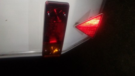

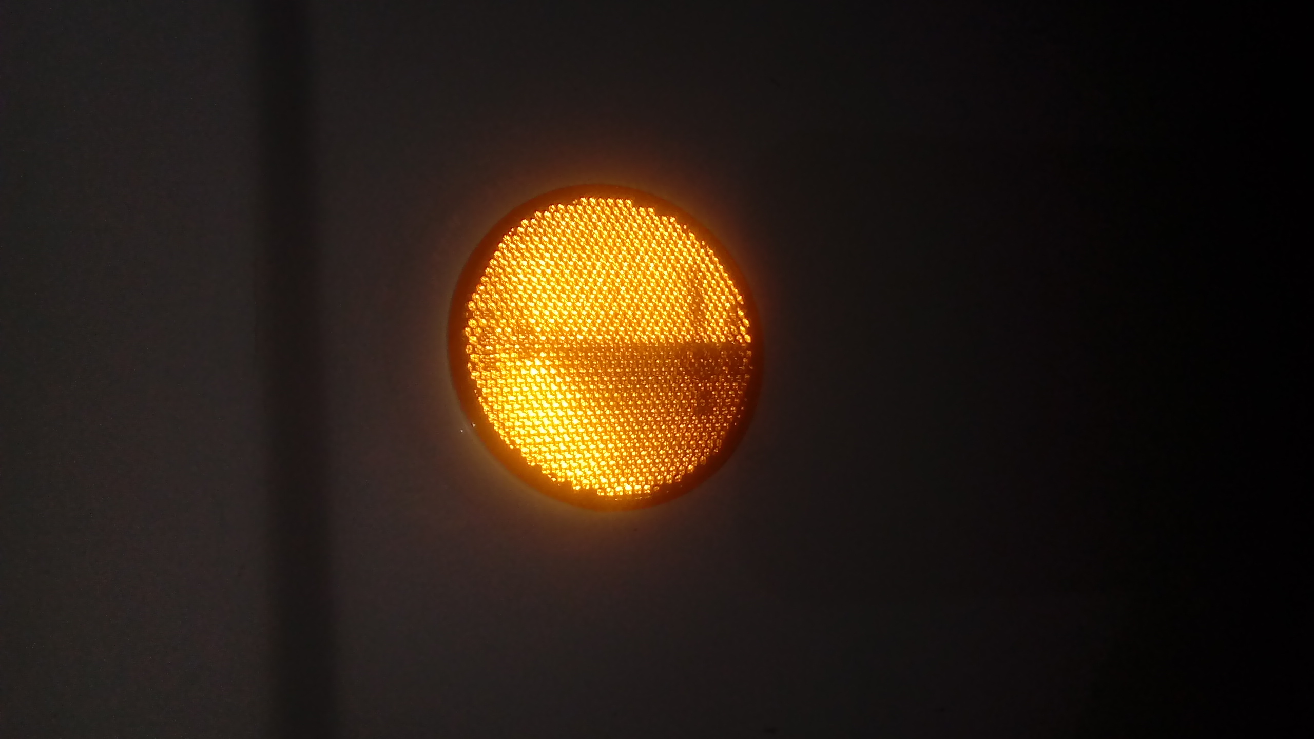

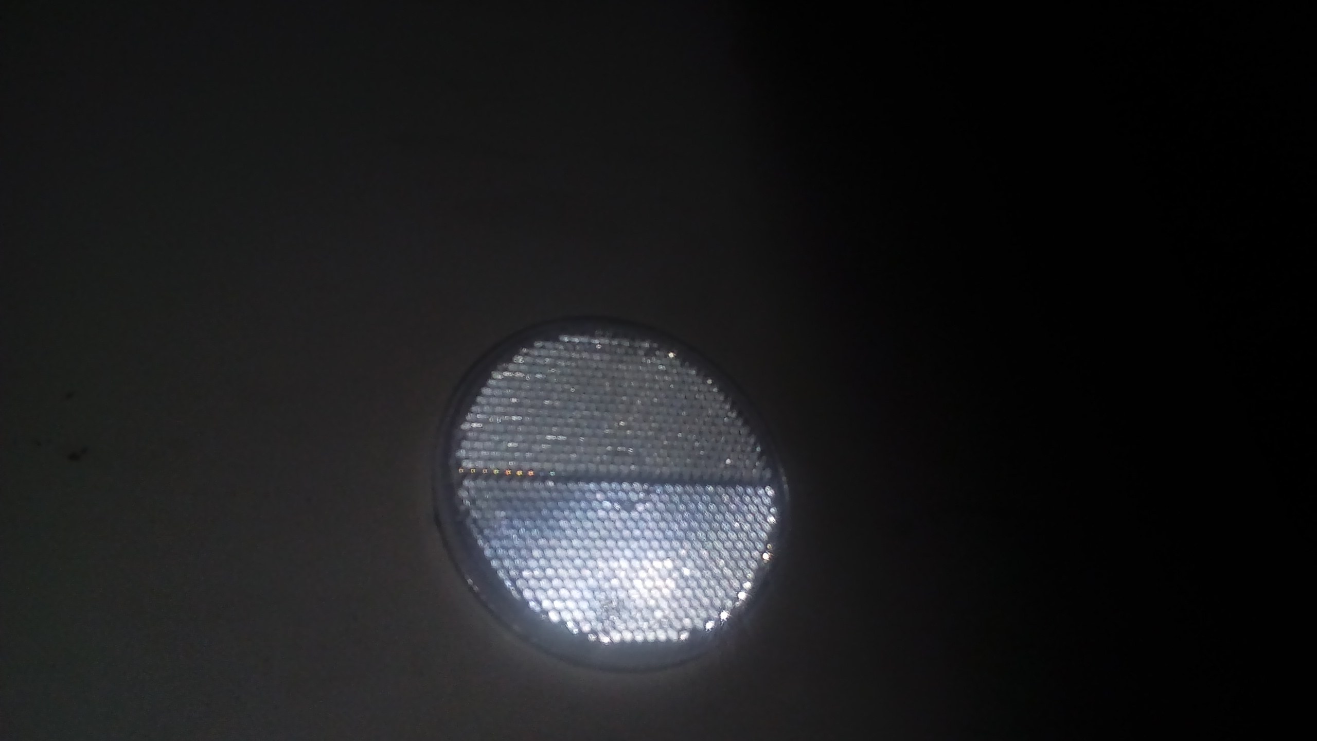

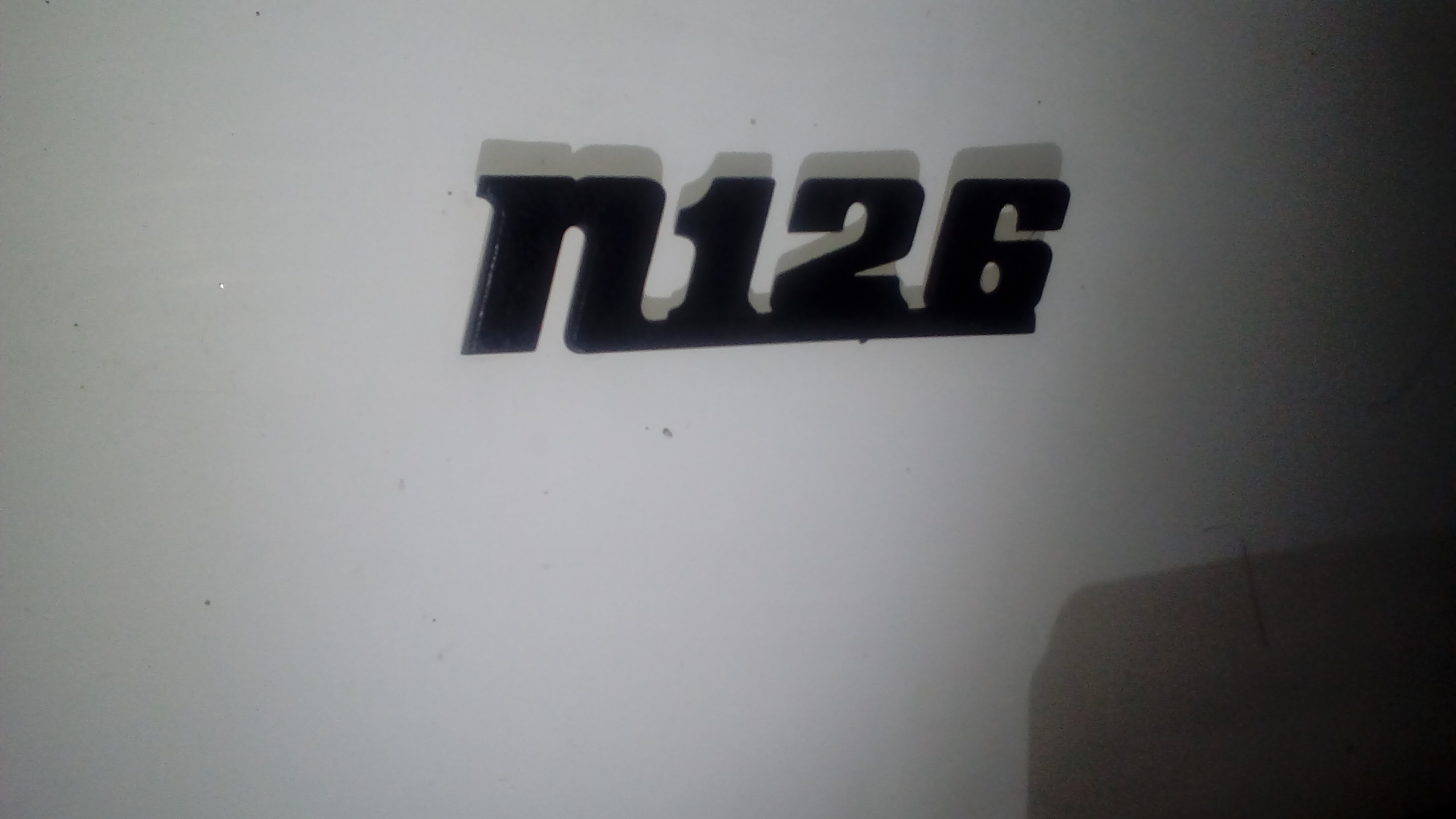

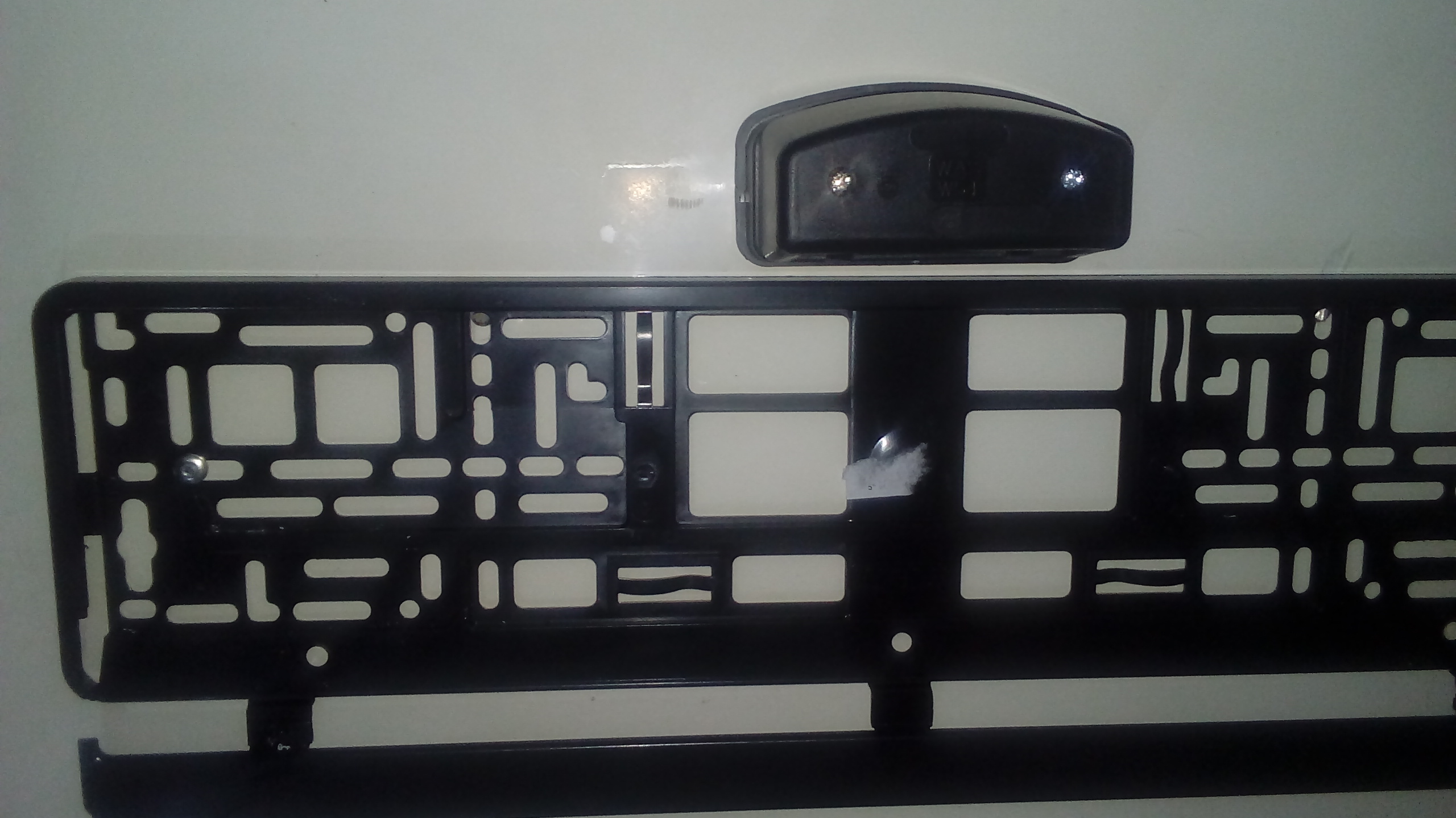

Wczorajszy montaż lamp, ramki na rejestrację i znaczka ( pomalowany lakierem strukturalnym )
Drzwi
Koszt lamp tylnych itp
Lampy tylne dwie sztuki razem 36 zł
Lampa przeciwmgielna 12 zł 50 gr
Ramka rejestracji 5 zł ( carbonowa znalazła nowego właściciela ) syn się poczęstował
Odblaski wszystkie 9 zł
Lampa diodowa oswietlenia tablicy rejestracyjnej ( diodowa ) 29 zł

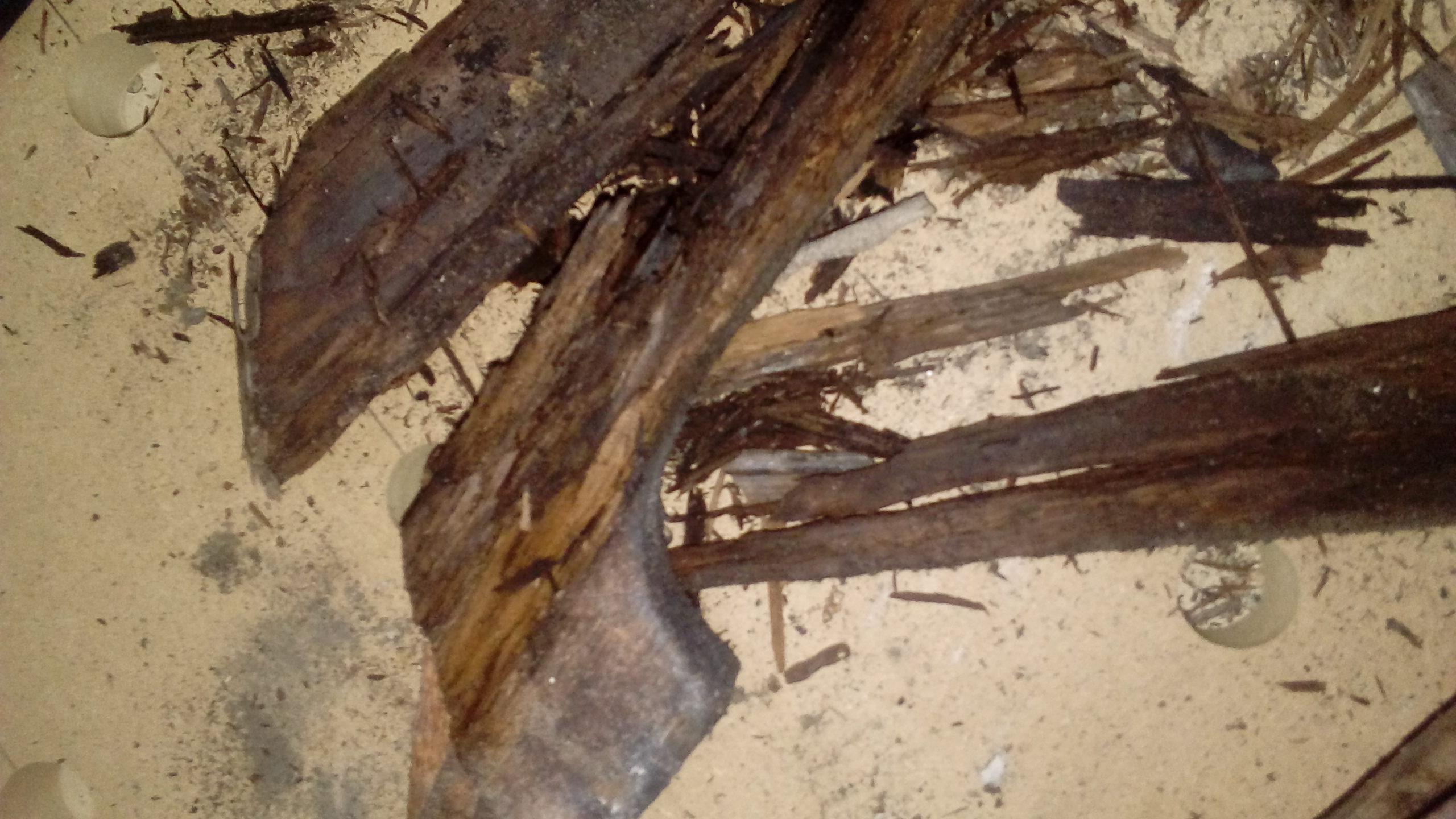

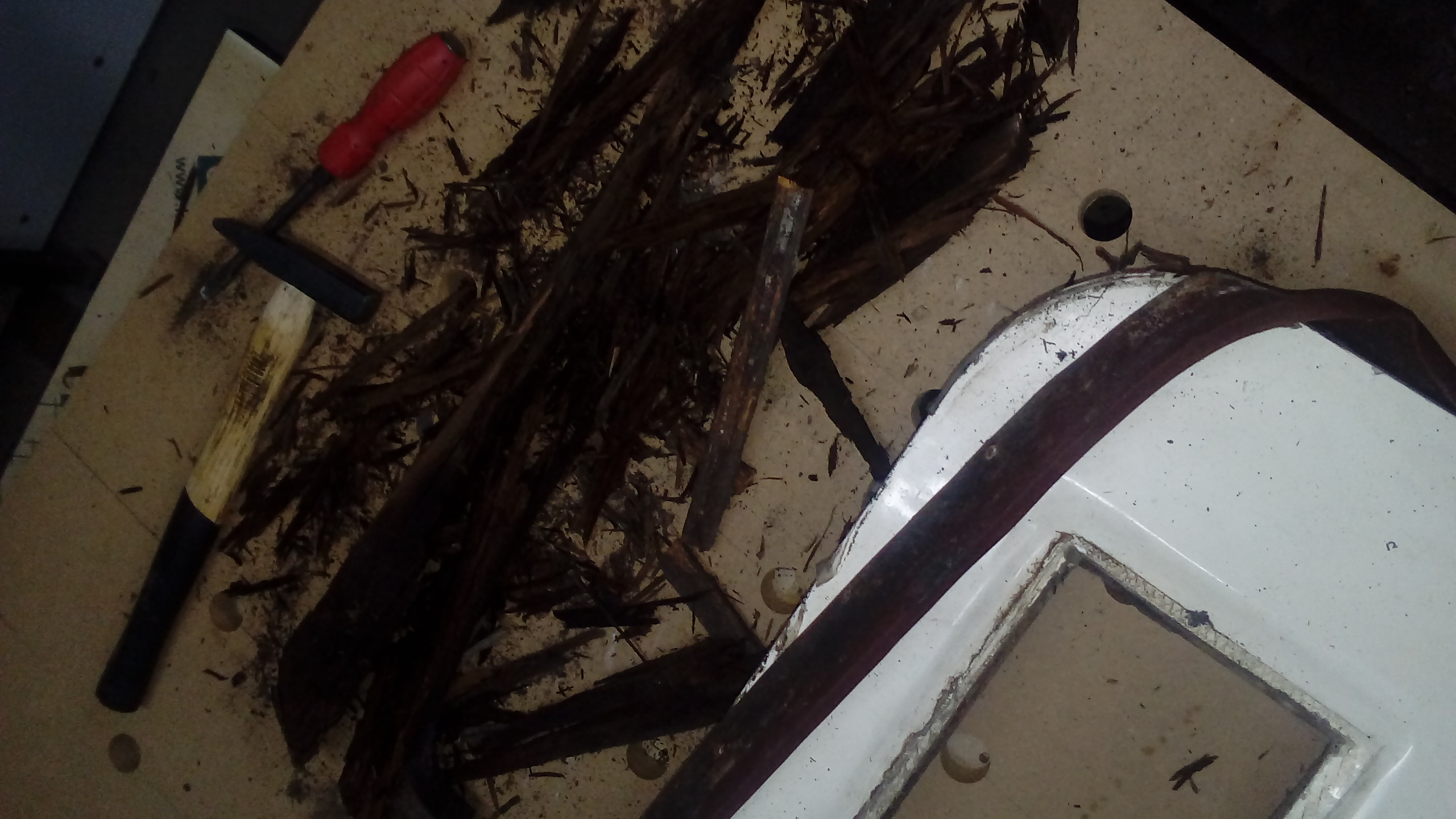

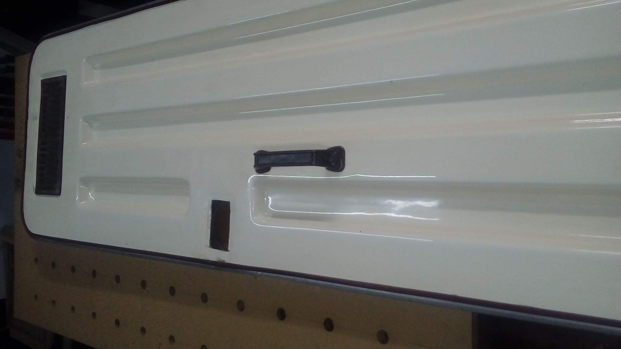

Drzwi na stole operacyjnym

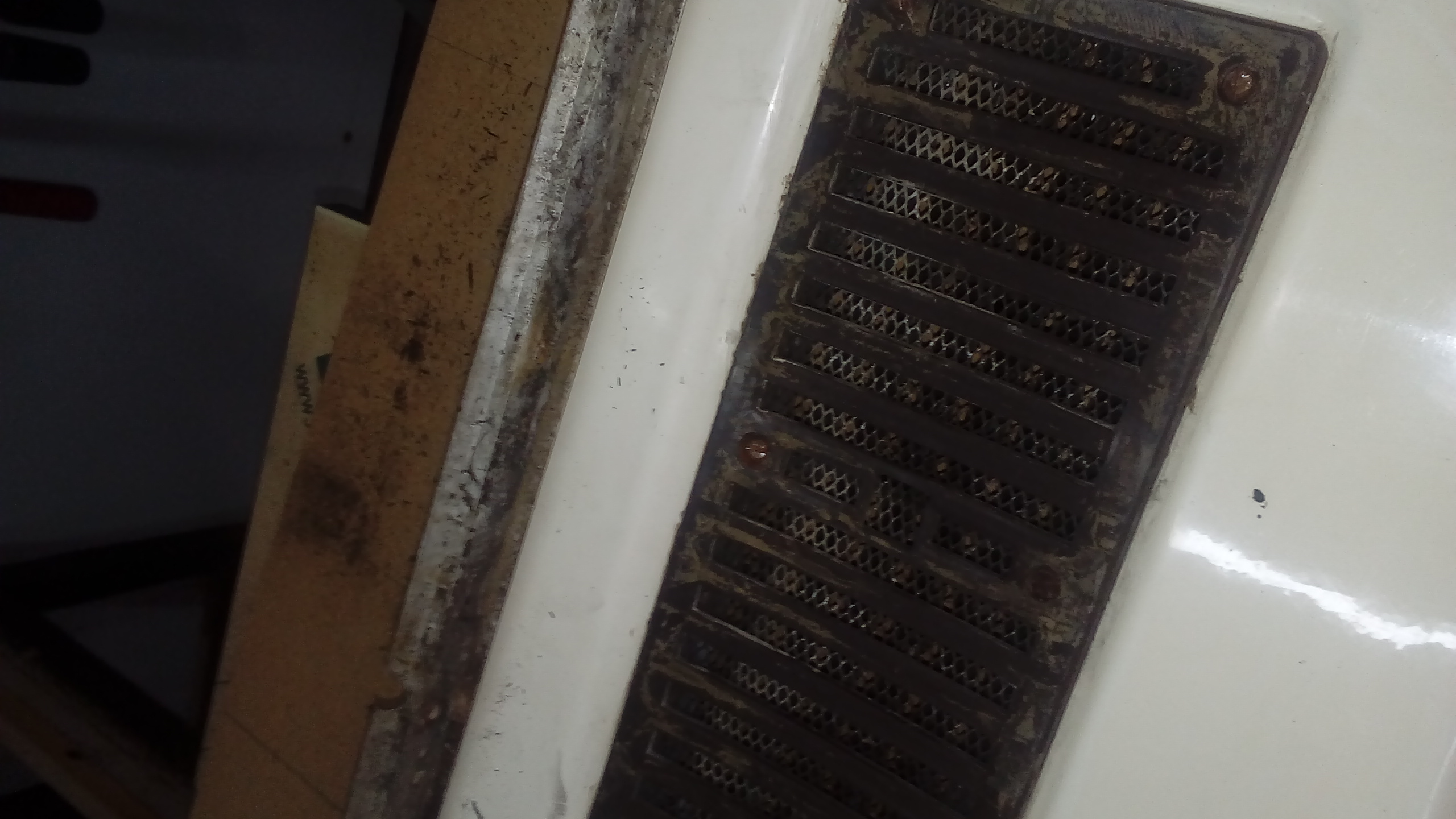

Śruby, śrubki to porażka. Demontaż zajmuje wieki. Sama praca nie jest tak stresująca jak odkręcanie wszystkich śrub. To powinno zająć 10 minut a schodzi godzinami. Miała być dzisiaj pianka klejona i raczej nie będzie. Na wymianę sklejki daję sobie dwie godziny z klejeniem itp i wsadzeniem do przyczepy.
Pozostałych śrub nie odkręcam, wrzucam na maszynę i sama to porozwierca ( wiertarko-frezarka pozioma z posuwami ) nic nie uszkodzę w ten sposób a tylko popatrzę jak się samo robi. Już widzę siebie z wiertłem w rękach i wiertarką rozwiercającego godzinami i martwiącego się, czy nie porysuję drzwi lub czegoś nie złamię.
Myślałem, że będzie gorzej, po piętnastu minutach ramka wyciągnięta. Zmierzyłem grubość krawędziaka i na grubościówce dorobiłem kilka odcinków drewna. Po 15 minutach w ściskach można przystąpić do składania. Gdyby nie te śruby, to drzwi by już były na miejscu. Sam jestem do tego, myślę w dwie osoby roboty na godzinkę z hakiem na colę
Praca lekka i przyjemna. Można śpiewać podczas pracy
Gdyby nie te pie....e , zaje...ne wkręty na kratce wentylacyjnej, tam już maszyna nie dojdzie
Jak to wyglądało
Drewno do środka drzwi powinno być impregnowane ciśnieniowo !

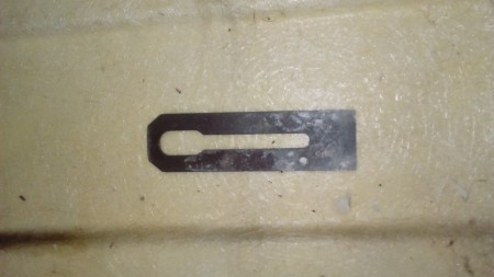

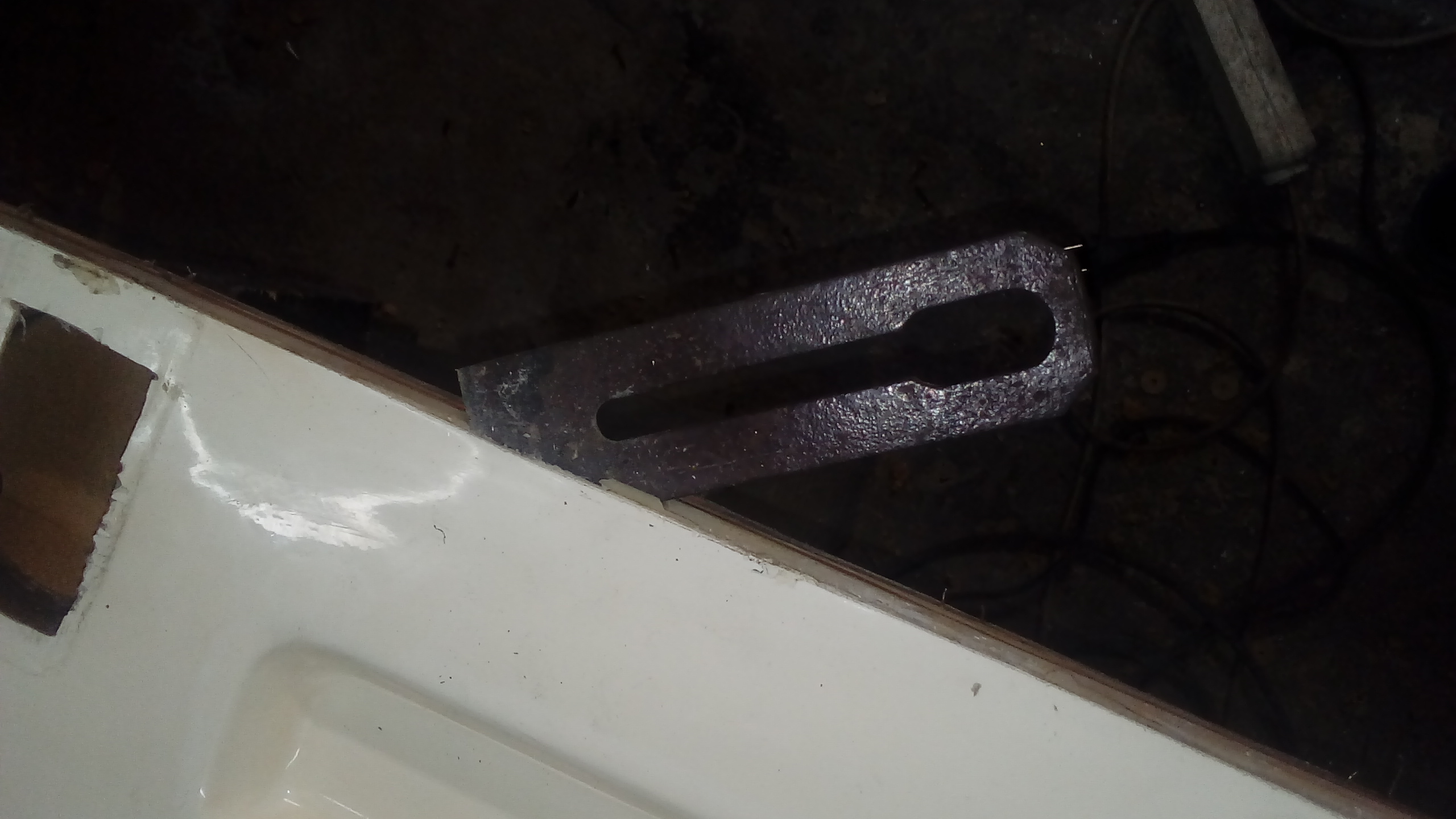

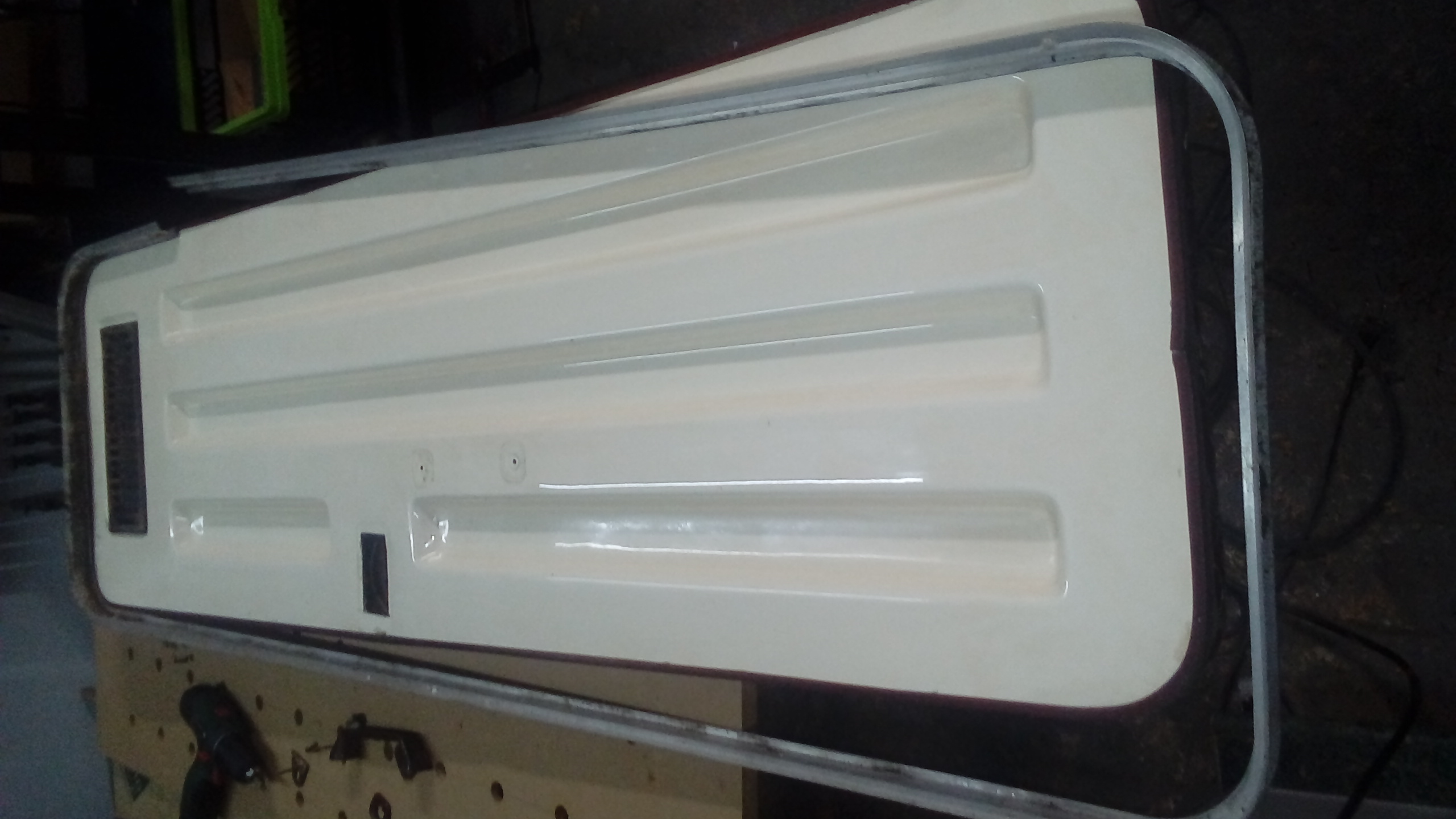

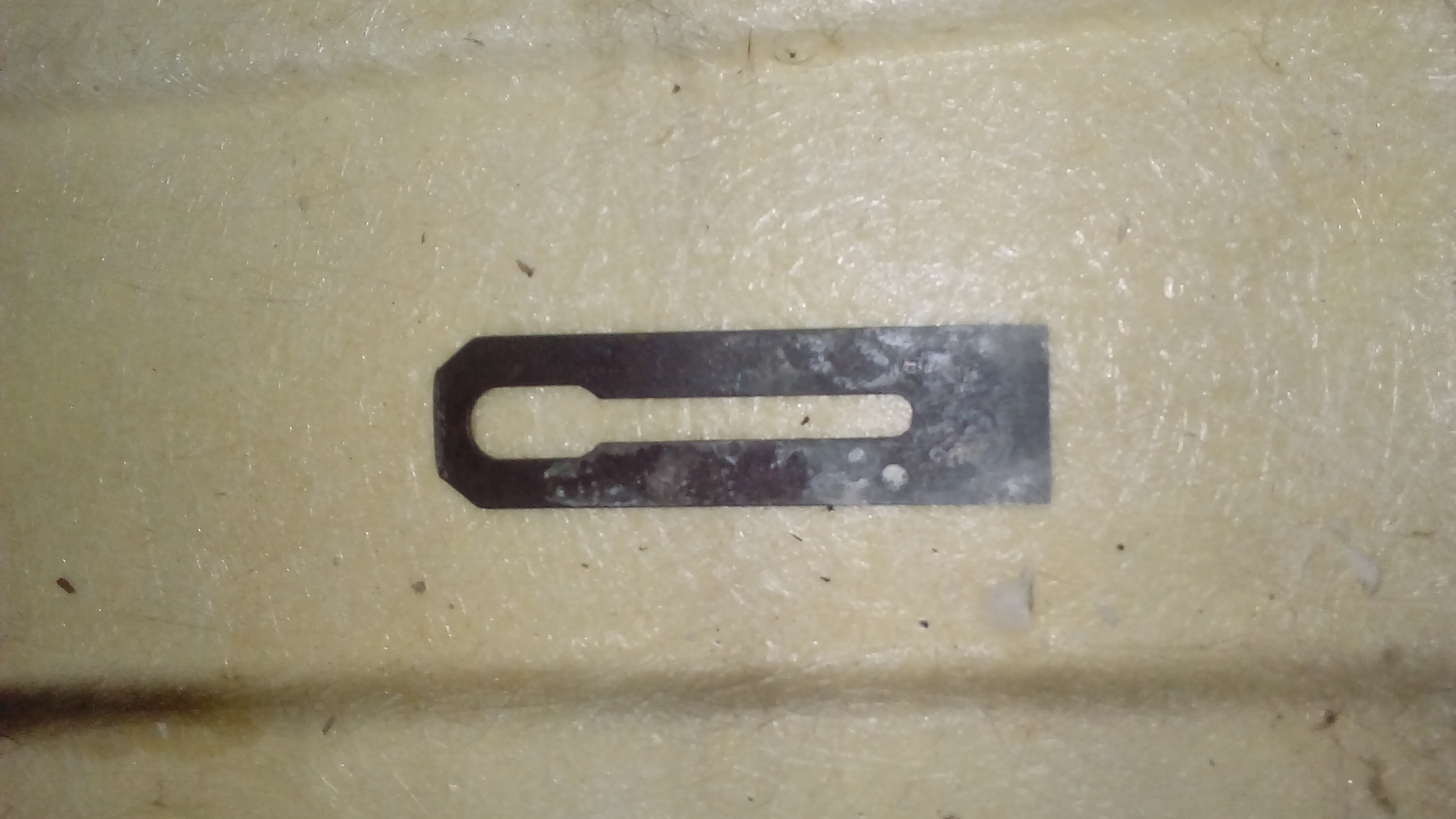

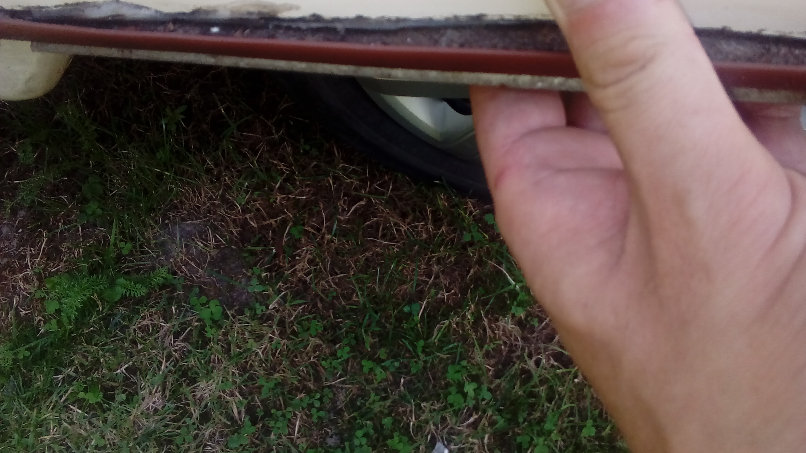

Trochę fotek ze szlifowania i ściągania laminatu od drewnianych listew.
Użyłem części skrawającej ze struga do drewna i tym oddzielałem laminat od listew. Poszło ok.
Potem zeszlifowałem resztę kleju wewnątrz laminatu, pozbyłem się grzyba. BHP zachowane i dobrze, że użyłem papierowego kombinezonu do szlifowania, bo inaczej by było kiepsko ( tak to jest jak się takie sprawy olewa ) potem drapanie się po igiełkach z laminatu.
