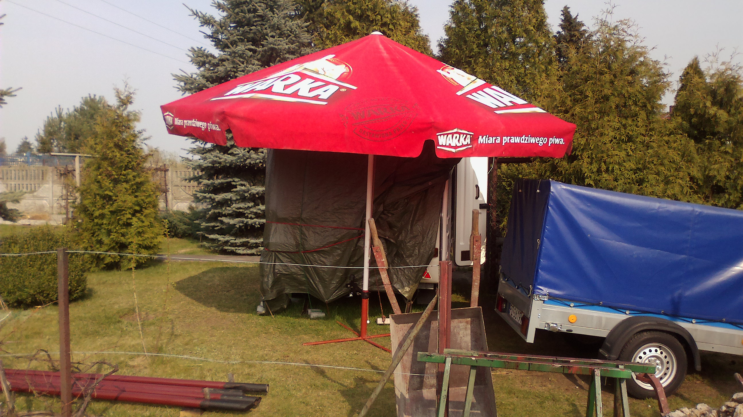

Rura od parasola jest grubsza ma 10 cm średnicy .Miałem go już na wietrze i wytrzymał .A mocowanie chyba zrobię do haka od cepki i dodatkowo stojak ten który mam lub taki świder jak napisałeś , wtedy będzie blisko drzwi wejsciowych i w razie deszczu będzie robił za daszek .

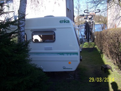

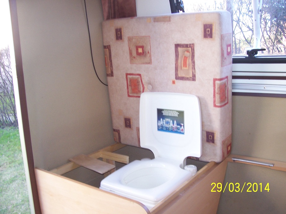

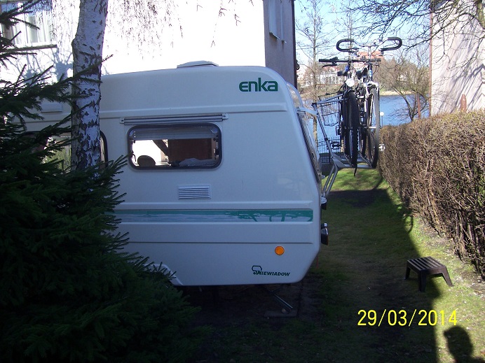

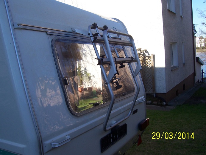

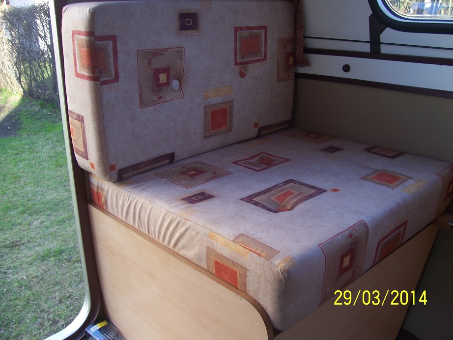

Pokombinowałem i założyłem grabażnik za 70 zł pl. i natchniony chęciami psucia dalej Niewiadki złapałem pomysła gdzie przybunkrować to małe cudo i znalazłem chyba jedyne rozsądne miejsce :D :

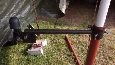

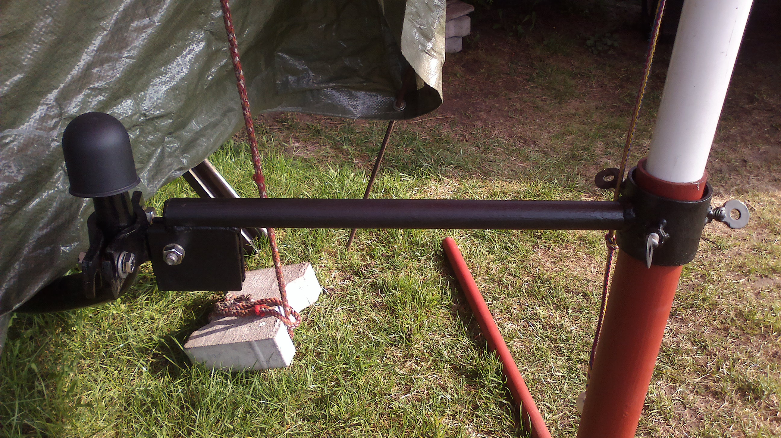

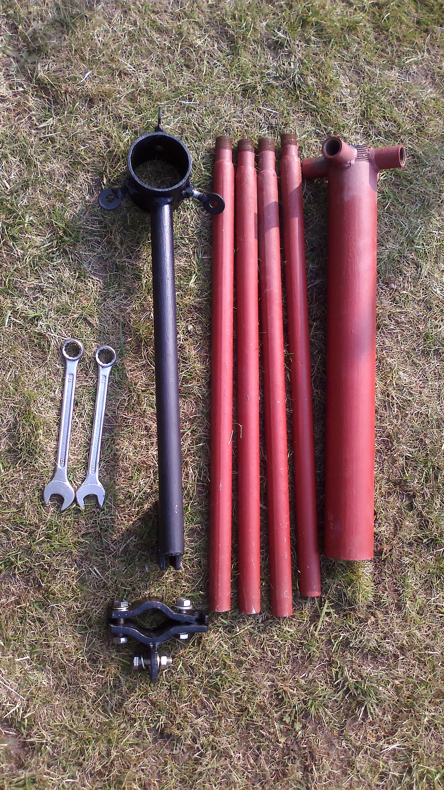

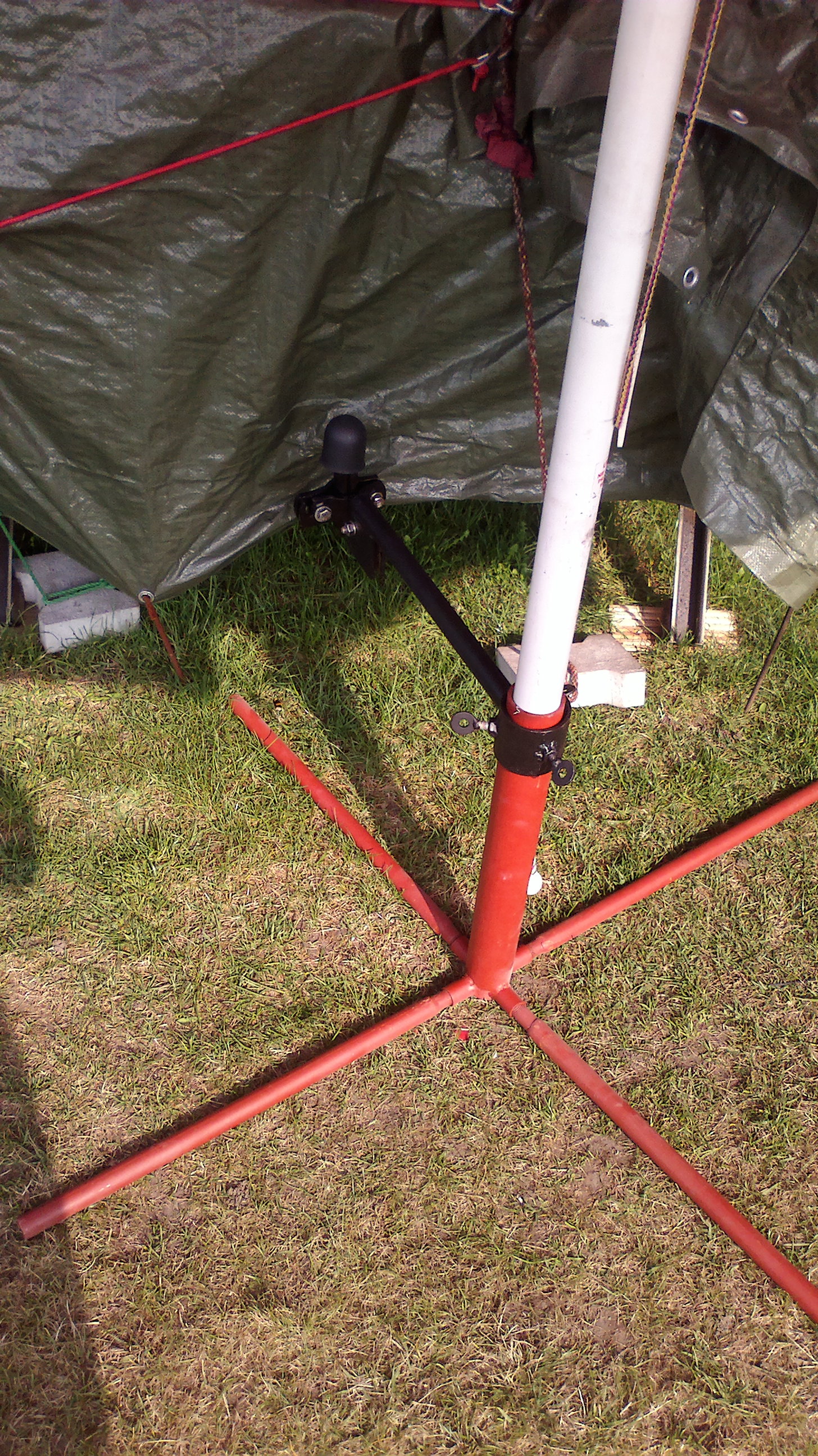

Mocowanie dzisiaj zrobiłem jest oki stabilne i proste.

Super wykombinowałeś z tymi wykręcanymi nóżkami , konstrukcja stabilna i nie zajmuje miejsca w transporcie ale moja skromna uwaga dołóż jeszcze jedną śrubę to nie będzie podrygiwać do góry przy podmuchach i będziesz mógł docisnąć przyczepą do gleby.

Można jedynie pod tą dołożyć , po obok jest pusto ten element w środku jest krótki a wysoki .widać na pierwszej foci . W sumie masz racje dołożę w razie co .A wkręcane są bo mam gwintownice :wink: (czego to u mnie nie ma ) i miałem stare mufy od wody .Połowa rzeczy które robię to odzysk złom itd .
