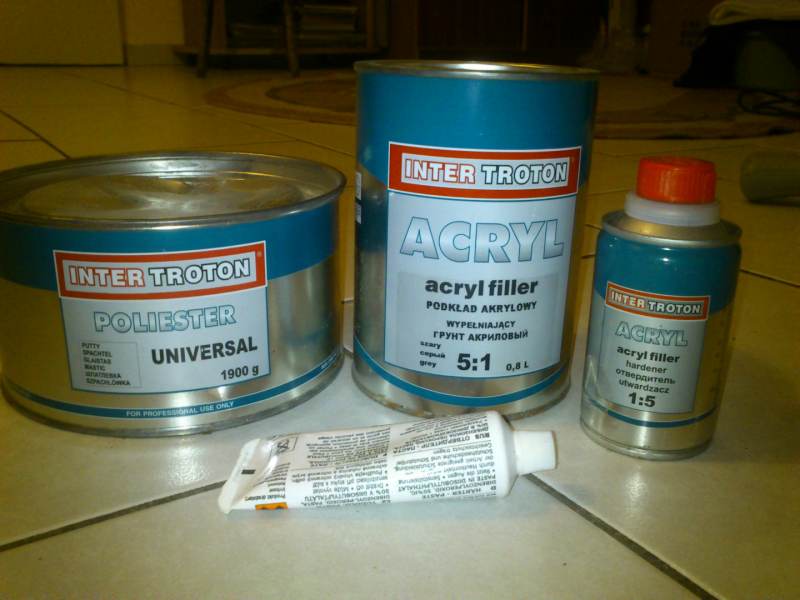

Czyli tak, farba taka, tylko że ile puszek?
http://www.farbyjachtowe.pl/farba-poliuretanowa-dekoracyjna-polyskiem-emapur-marina-098l-p-63.html
Podkład może być ten? tylko ile go?
http://www.farbyjachtowe.pl/farba-podkladowa-epoksydowa-epinox-bosman-54-081l-p-59.html?manufacturers_id=3
Mate wiem, tylko nie wiem jaką żywicę i ile do maty 3m/2? Mógłbyś podesłać link?
Szpachla taka?
http://allegro.pl/boll-szpachel-szpachlowka-z-wloknem-szklanym-1-8kg-i4079828394.html
http://allegro.pl/boll-szpachel-wypelniajaca-uniwersalna-1-8kg-i4073357243.html
Uniwersalna może być taka jak na auta? Bo mam nową nie otwartą nawet
I jaki papier do docierania szpachli?
I chyba ostatnie pytanie, czym zcierałeś stary lakier i jakim papierem? Rodaj, grubość. Mam maszyne do polerki ale tylko gąbkę na niej.A chciałbym już zacząć jutro zdzierać stary lakier
Budy nie ściągam tak jak Ty bo za dużo pracy ;/ Zainpregnuje porządnie podłogę ale nie powinno być dziur, bynajmniej widocznych dla oka ;) Ja aż tak idealnego efektu nie oczekuję bo nawet budżet nie pozwoli ;)
Aha, i na mokro to delikatnie potem trzeć papierem?
Ps. Pajączek rozwiercić tzn? :D
Jak odp mi na te wszystkie pyt będę bardzo wdzięczny :))

Mam ją 4 lata, tylko nie pamiętam ile tego utwardzacza z tej tuby trzeba dać

Zapewne nie znajdę wszystkich odp na moje pyt, chociażby czy nadaje się ta moja szpachla ;-)
Będę wdzięczny jak kolega odp bo już wtedy będę miał odp na wszystkie zadręczające mnie pyt :P

Dasz rade i tymi co masz. Mata tylko na otwory i tylko od wewnatrz ewentualnie w celu wzmocnienia, zalaminowania. Szpachla z włoknem tylko na glebokie doły pow 3-4mm (unikaj bo cieżko sie ją obrabia) a nawet otwory na wylot. Uniwersalna na wierzch do dopieszczenia- na rysy i dołki płytkie ok 3 mm i mniej. Na rysy szpachla natryskowa lub podkład napylany na pare razy.

To teoretycznie wystarczy mi ta mojaszpachla, bo ja mam głównie rysy na swojej. Czyli nie trzeba nic rozwiercac? Mam też jakiś podkład

Emapur Marina 4 puszki (przy 2 warstwach lakieru)
Epinox Bosman 54 2 puszki wystarczą
Szpachla J A K A K O L W I E K z włóknem szklanym
Szpachla uniwersalna (którą masz na płytkie nierówności 1-2 mm)
Szpachla wykończeniowa lub SOFT na ostatni szlif (rysy, delikatne nierówności)
Nie wiem co masz na myśli chcąc zdzierać stary lakier.
Oryginalnie to laminat w takim kolorze i nie jest on malowany. Chyba, że ktoś ci pociągnął pędzlem całą budę wcześniej to masz problem bo to wszystko trzeba zedrzeć czymkolwiek na sucho (papier 80/120/260)
Ale jeśli mas zgoły laminat to przed zrobieniem czegokolwiek porządnie wyszoruj najlepiej szorstką gąbką i CIFEM całą budę z mchu, owadów, liści, brudu i czego tam jeszcze.
Laminatu nie ma sensu matowić jeżeli go dokładnie wyszorujesz a potem przemyjesz benzyną ekstrakcyjną albo acetonem.
Rozwiercanie pajączków polega na pogłebianiu rys małym dremelkiem.
Rysy które powstały świadczą o osłabieniu laminatu lub uszkodzeniu mechanicznym w tym miejscu. Jeśli tego nie rozwiercisz (pogłębisz) to położysz szpachlę na brud i syf, który w to pęknięcie się wdarł. To tak jakbyś u dentysty na próchnicę w zębie dał plombę.....wypadnie :D
Dlatego się to rozwierca, idealnie jest jak masz kompresor i pod ciśnieniem wydmuchasz po rozwierceniu pył ze środka a jeśli nie to porządnie odtłuścić i przemyć.
Wszystkie głębokie ubytki załatwisz szpachlą z włóknem szklanym.
Mata i żywica tylko i wyłącznie od środka.
Nie ma sensu ładować maty na zewnątrz bo ciężko ją potem obrobić (włókna wychodzą), po to jest szpachla z włóknem.
Pamiętaj o kilku warstwach szpachli. Jak dasz na raz za dużo to zajedziesz się z szlifowaniem tego.
Żywicy ok 2 litry wystarczy.
Łatasz nią od środka wszystko co się da: prześwity światła, dziury, pęknięcia, łączenia.
Co do podłogi to się zastanów. Ja też miałem idealną a przypadkiem stuknąłem rączką pędzla i się dziura zrobiła, jak się wczułem w obstukiwanie to załatałem 80 dziur!!!!!
Lepiej to sprawdź bo podłoga trzyma całą konstrukcję budki na ramie, żeby przy prędkości 90km/h budka ci nie wzięła rozwodu z ramą :D
Nie wiem co znaczy "zaimpregnuję podłogę" ona jest z laminatu i ma zalane żywicą łaty drewniane dla wzmocnienia. SPRAWDŹ JĄ PRZEZ OPUKANIE ŚRUBOKRĘTEM LUB CZYMKOLWIEK.
Po szpachlowaniu wszystko przetrzyj na mokro papierem 500 lub 800.
Na to podkład, po 7 dniach możesz go przetrzeć na mokro papierem 500
Na to pierwszy lakier, po 4-5 dniach papier wodny 500
Na to drugi lakier, po 7 dniach papier wodny 500 lub 800 (lepszy efekt ale więcej pracy przy 800)
Jak ci starczy sił to jeszcze tego samego dnia....... :D :D :D sorry poniosło mnie - sił ci na pewno nie starczy więc jak już przyczepa będzie zmatowiona po drugiej warstwie lakieru a ty odpoczniesz to kup 1 kg pasty polerskiej 3G Farecla, weź kubeł z czystą wodą i pędzel lub wodę w psikaczu po płynie do szyb i jazdaaaaaaa!!!!!
Jeśli masz dużą polerkę, która wygląda jak kierownica z formuły 1 i ma rotację z oscylacją i silnik przed sobą widzisz to....zapomnij o niej i idź po wiertarkę a najlepiej kątówkę z regulacją obrotów.
W zależności od mocowania pada do polerowania (biała gąbka na tarczy. Na kątówkę jest z gwintem a na wiertarkę z bolcem) kup odpowiedni (najlepiej drugi na zapas jakbyś za szybko spalił pierwszy).
Kup białą twardą gąbkę (są też inne kolory i twardości ale ma być biała do tej farby i pasty)
Ustaw wolne obroty, nałóż pastę na krężek (sporo) i kawałek po kawałku polerujesz, dokładaj pasty jak już stara wysycha, potem spsikaj wodą i dalej poleruj aż zobaczysz połysk.
Nie poleruj gąbką i pastą "na gotowo"!!!
Ostateczne usunięcie resztek pasty pozostaw swojej ręce i szmacie.
Potem weż do ręki zimny browar, stań na metr od przyczepy, popraw fryzurę w odbiciu i pomyśl o mnie... (lubię zimnego Żywca... :D - to tak na przyszłość)

Rozumiem jedna warstwa lakieru nie wystarczy? Bo koszt będzie spory ;/
To czyli szpachla z włóknem nie będzie mi potrzebna bo ja mam na swojej tylko same rysy-pęknięcia
A jaka ta żywica? :D
No myślałem że ona była malowana, to dobrze mniej roboty będzie :)
Pukałem z grubsza i nic, ale jeszcze przepatrzę ją ;) Tzn zainpregnować łaty i potem płytę osb na podłogę. Czyli muszę tak samo potem zalaminować te łaty na podłodze?
Polerkę mam takiego kształtu jak wyżynarkę i regulacja obrotów jest ;)
Ps. Wielkie dzięki za odpowiedź, browar będzie :D Już teraz wiem co do czego i jak się za to zabrać :) Powinien być od razu na forum taki poradnik jak napisałeś :P Jutro zaczynam ją myć i nacinać rysy ;)

Jakakolwiek żywica poliestrowa będzie ok.
Ilość utwardzacza tak naprawdę jest mało ważna. Ważne tylko abyś nie dał za mało bo nigdy nie zastygnie. Jak dasz więcej to po prostu szybciej ci zastygnie.
Moja rada - rób sobie po małej porcji, tak ok 100g (pół szklanki) w jakimś kubeczku i łataj partiami.
Wcześniej potnij sobie kawałki maty o różnych rozmiarach (takie łatki).
Jeżeli masz tylko rysy i je rozwiercisz to ja bym i tak dał szpachle z włóknem, potem to zeszlifować. Włókno wzmocni pęknięcia a resztę na gładko wykończ zwykłą szpachlą.
Podłoga najczęściej pęka w rogach przetłoczeń po bokach.
Nie wiem jaką masz podłogę. Ja mam taką ryflowaną (falowaną) i na wgłębieniach tych fal przy łączeniu z bocznymi ściankami w każdym miejscu była dziurka, jak puknąłem to powstawał krater.
Jak masz polerkę z regulacją obrotów, głowicę śrnicy 125 lub 150 mm i możliwość założenia zamiast gąbki rzepa i krążki z papierem ściernym to masz połowę roboty z głowy.
Co do warstw....po jednej też by jakoś było ale malując wałkiem nie jesteś w stanie idealnie wyłapać niedociągnięć.
Ja przy 2 warstwach znalazłem kilka miejsc do których można by się przyczepić.

Polerkę mam na rzep ;) Malować miałem zamiar natryskowo :)
Jeszcze raz wielkie dzięki za odpowiedź. Doszedłem jednak do wniosku że tą swoją sprzedam za ok 1tys zl dołożę 2,5 tys i kupię N126N w bardzo dobrym stanie i ewentualnie wtedy ją pomaluję i upiększe wnętrze, więc wiedza ta bardzo mi się przyda :) Już mówię dlaczego. W samo malowanie muszę wsadzić ok 500 - 600 zł, szyby wszystkie żeby były oryginalne i się otwierały kolejny 1tys. Przedsionek na pewno ok 500zl, tapicerka z 600 zl, podłoga, szafki itp. Więc nie kalkuluje się to wogole, a roboty masa. Jeszcze pozliczam dokładniej koszty, jeżeli zamknę się w 2200zl to wtedy ją zostawię. Może jakoś na tych szybach przyoszczędzę

Papier do szlifu grubo za miałki . Zaczynasz matować od 180 - 200 przed podkładem A po podkladzie max 240 wystarczy i na wodę Co do warstw to się maluje 2 ale jedna na drugą na ,, mokro '' . Poprostu cofasz się i malujesz drugi raz Tak jak kolega to opisał to nawet merców się nie maluje :lol: Kto tam widział 7 dni malować :shock: Zaden lakiernik na chleb by nie zarobił
