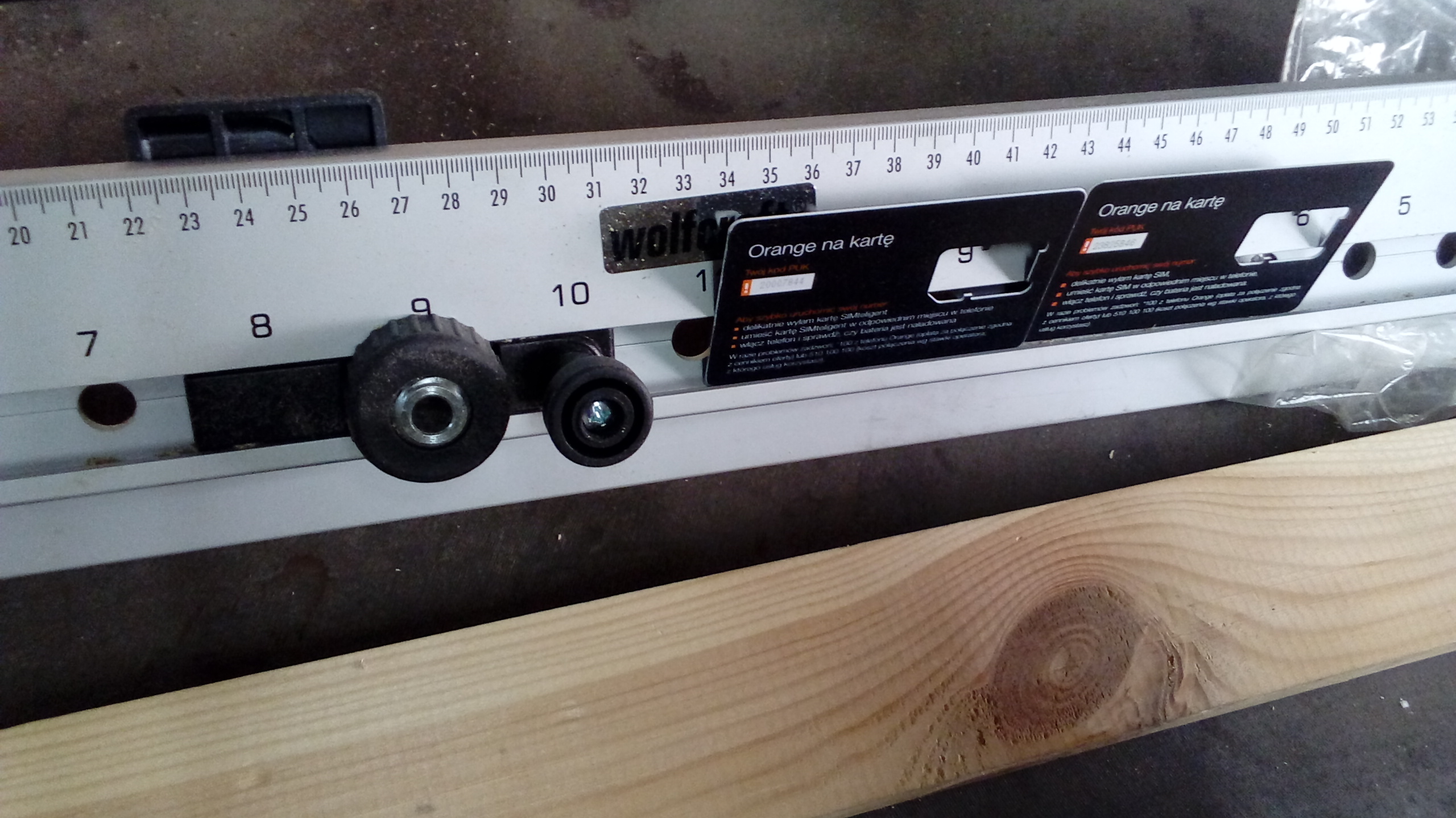

Nadeszły moje zakupione rzeczy i powiem szczerze ( szablony , zszywarko gwoździarka oraz stojak wiertarski do wykonywania otworów głównie w środkach płyt ) Dwa dni kombinowania, prób i trochę bym powiedział rozczarowań. Co tak na prawdę kupiłem okazało się dopiero po moich testach.

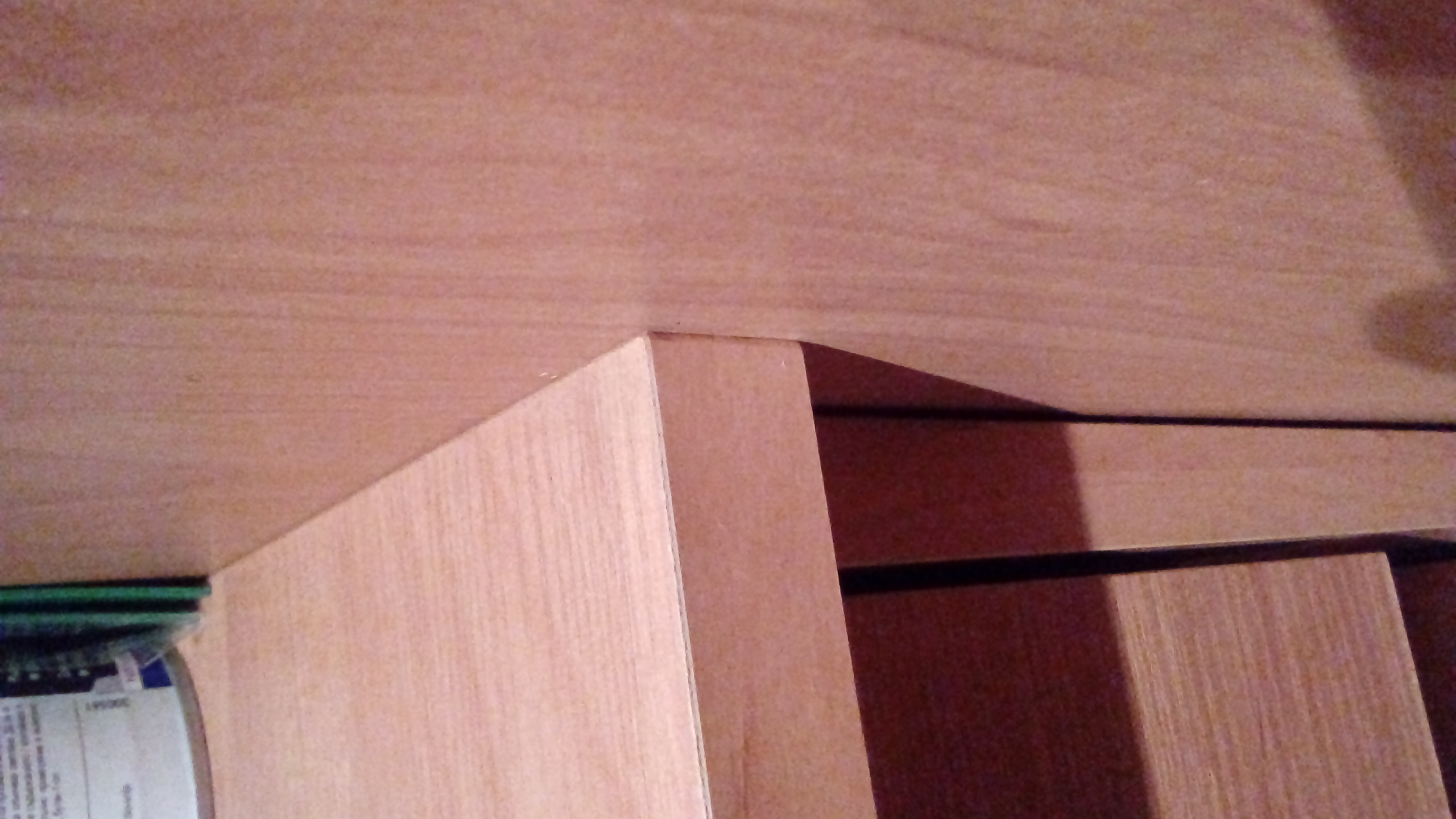

Trochę jestem zaskoczony. Wszystko działa jak trzeba. Jest jednak mały problem i tutaj uczulam przed nabywaniem wszelkiego rodzaju znaczników, szablonów i urządzeń. Sprawa wygląda następująco. Szablon do wiercenia pod kołki drewniane jest genialny. Można nim nawiercić szeregowe otwory w korpusach mebli do regulacji wysokości półek, rozstaw zawiasów itp. oraz łączenie płyt na kołki. Problem leży w grubościach płyt i producent przewidział grubości jakie mają niemieckie płyty meblowe. Tam standardem to grubości 16, 19 oraz 20 mm
Polska, to płyty grubości 18 mm i dlatego występuje przesunięcie względem osi. Rozwiązaniem jest stosowanie podkładek pod szablon i tu wykorzystałem karty telefoniczne. Wszystko gra i teraz można działać. Jednak nie tak do końca ;) Rozpisywanie się na temat budowy korpusów to 100 stron a może więcej bym zdołał napisać ale i tak są różne szkoły, dlatego sobie daruję.

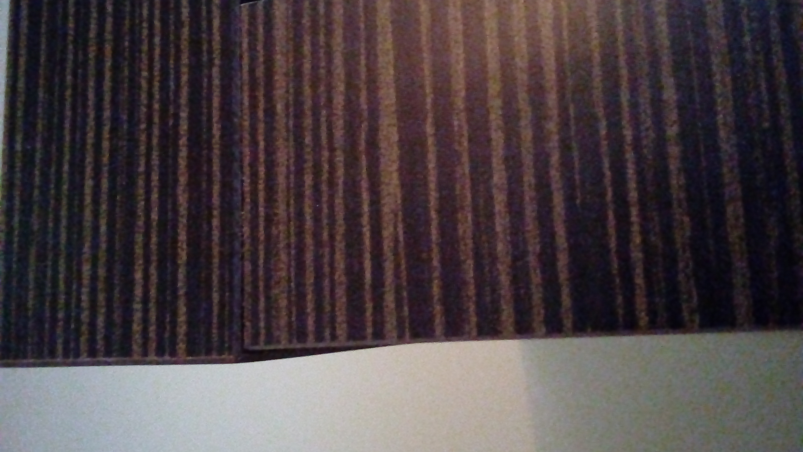

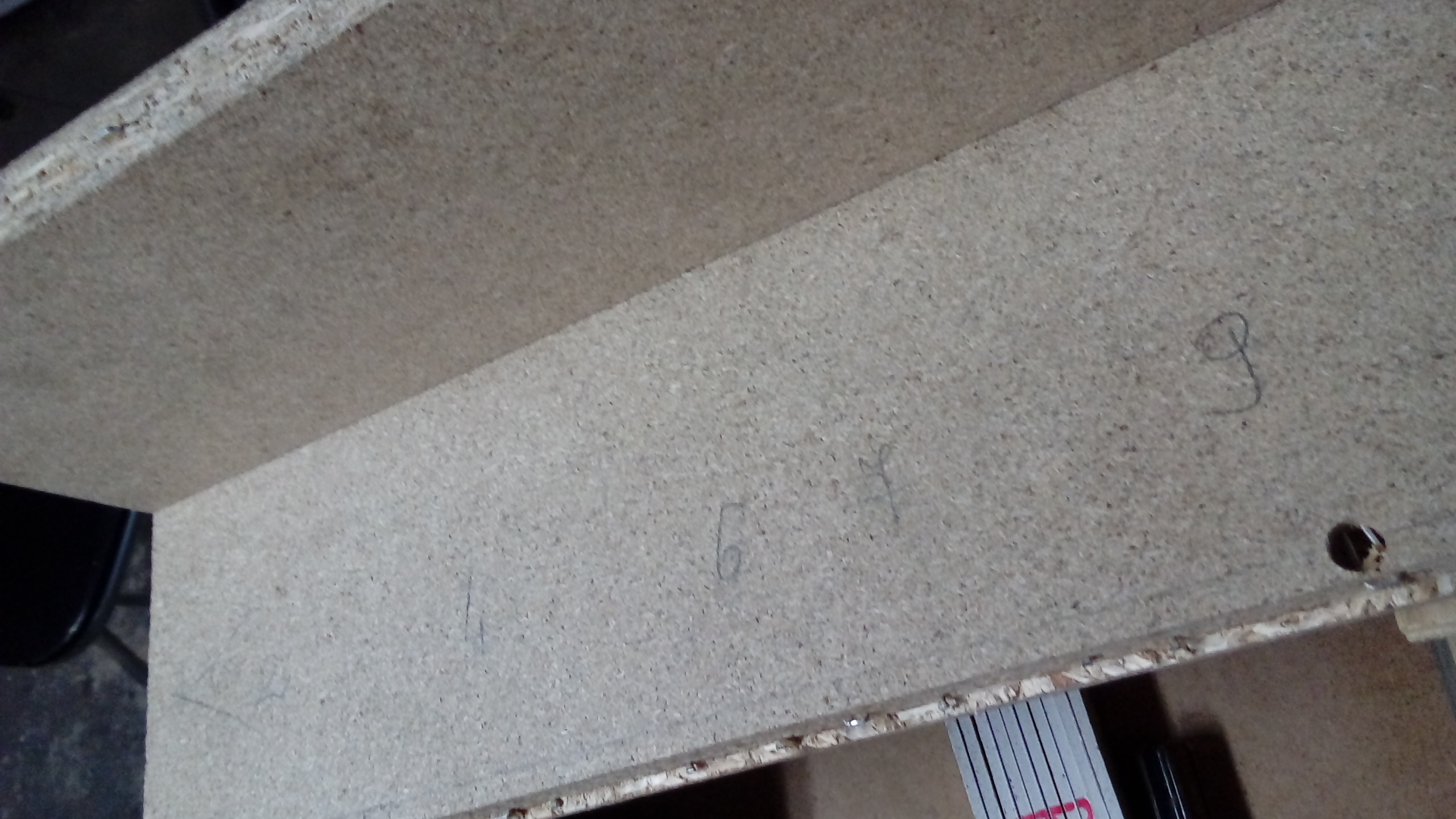

Jak może ktoś się przyglądał budowie korpusów mebli to zauważył, że góra korpusu delikatnie odstaje od boku szafki ( około 1 mm ) z każdej strony, dół korpusu również. Dlatego przy wierceniu należy wiedzieć, kiedy te podkładki stosować a kiedy nie. Wyobraźmy sobie rząd szafek i tu zewnętrzne muszą być przesunięte, środkowe boki szafek już niestety nie, gdyż dolegają bokami do siebie i zostawienie po 1 mm z każdej strony powoduje, że mamy szczelinę 2 mm pomiędzy szafkami ;) Teraz sprawa szafek kuchennych. Szafki kuchenne mają inną budowę niż szafki np do pokoju czy też przedpokoju.
Problemu niby nie ma ale tu jest problem, w czym on tkwi ? Jeżeli przyjmiemy, że wypuścimy jeden bok o jeden milimetr, to mamy jeden milimetr mniej na drzwiczkach mebla, drugi bok to drugi milimetr, czyli mamy dwa milimetry . Niby nic a jednak trzeba to uwzględnić przy rozcinaniu płyt. Do tego trzeba również uwzględnić grubość okleiny meblowej jaką zastosujemy. Wszystko wydaje się proste ale tak nie jest. Dlatego szablon to tylko połowa sukcesu ;) Teraz należy manewrować różnymi podkładkami. Ja zastosowałem karty telefoniczne i do drugiej operacji kawałki plexi i dodatkowo formatki aluminiowe :)
Teraz wiem, że nawet gdyby producent dostosował się do grubości płyty 18 mm to i tak bez podkładek by się nie obeszło.
Skomplikowane to wszystko ale tak to już jest.
Sama płyta meblowa potrafi mieć grubość 17,9 mm a druga 18,2 mm to również wymaga ustawień na szablonie i stosowanie podkładek odpowiedniej grubości.

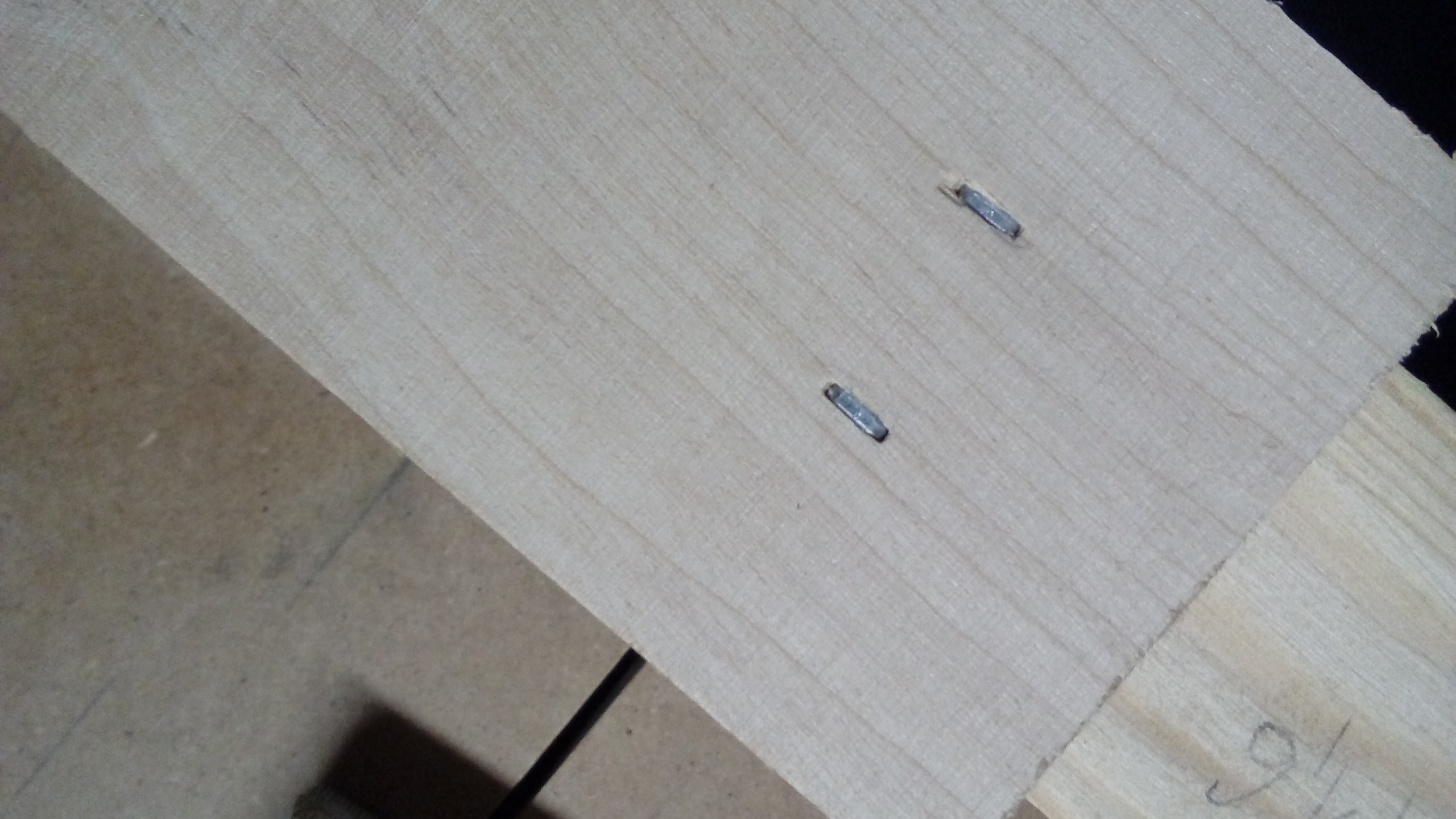

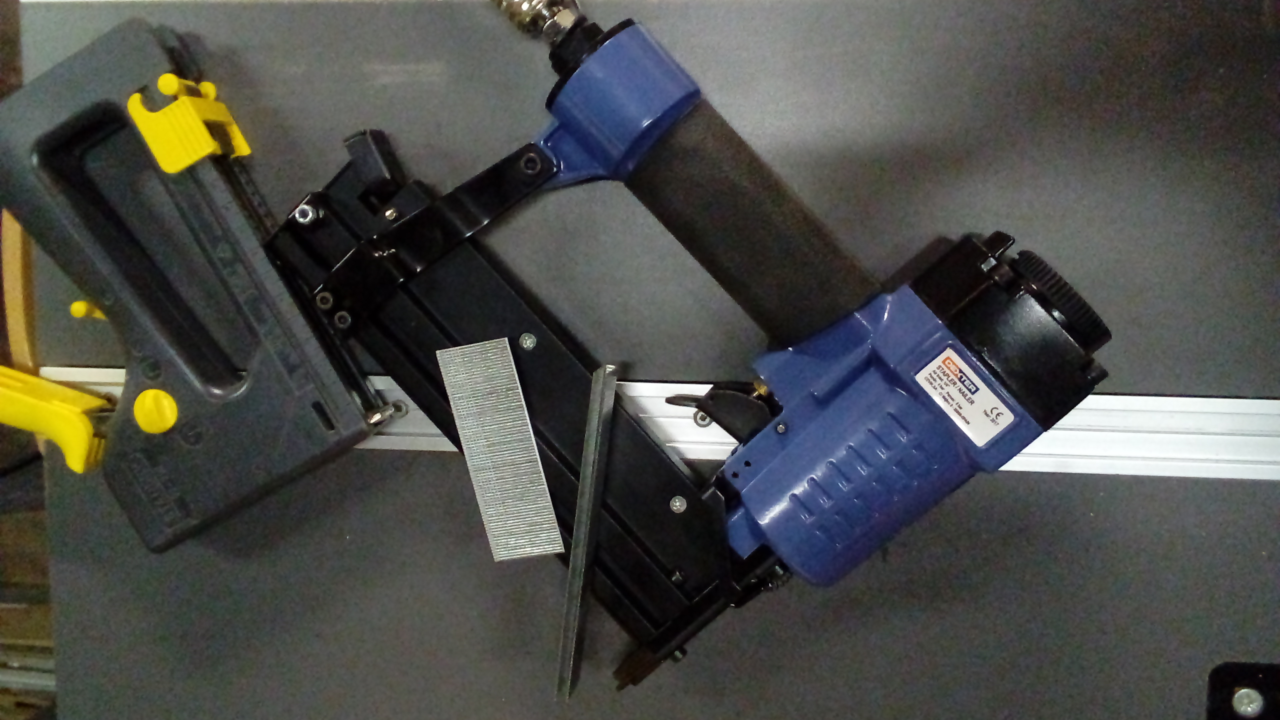

Następny zakup to zszywarko gwoździarka. Sceptyczny byłem odnośnie zakupu tego urządzenia ale przy donicach ogrodowych bicie gwoździ w niewidocznych miejscach graniczy z cudem. Sam unikam gwoździ jak mogę, bo dla mnie takie połączenia to tylko przy budowie stodoły itp ale zszywarka jest ok i tu myślałem, że tylne płyty HDF będę mógł zszywarką potraktować, pewniejsza i szybsza praca pneumatycznym narzędziem.
Ciśnienie od dwóch do 8 bar i 40 l/min zapotrzebowania na powietrze. Każdy kompresor da radę. Ja mam kilka kompresorów. Ten ze zbiornikiem 3 litry od aerografu też daje radę, sprawdzone. Dławi się po ósmym gwoździu ale po malutkiej chwili znowu możemy działać.
Przyszedł czas na próby i wszystko gra, płyta HDF przytwierdzona zszywkami i co się okazuje ? Zszywacz przebija płytę HDF ;) Zszywki są za wąskie.
Szerszych niestety zszywacz nie obsługuje, dłuższe owszem ale nie szersze. Też jest na to sposób, jednak nie będę o nim pisał ( bezpieczeństwo )
Dobrze spisuje się przy listwach wykończeniowych i przy budowie mebli ogrodowych, boazerii itp
Gwoździarka i zszywacz w jednym, obok ręczny stanley
Przesunięcie górnej płyty meblowej względem boku ( wystaje około 1 mm )
Góra pasuje a bokiem szczelina na łączeniu szafek ( w tym problem )

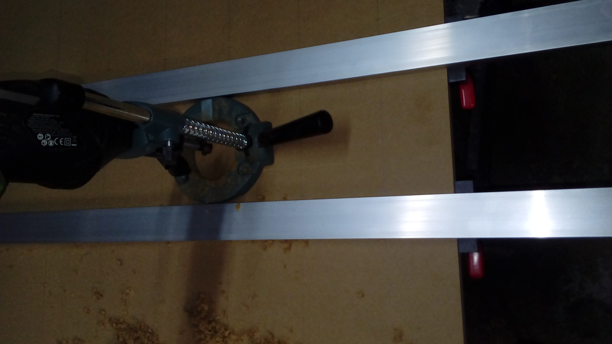

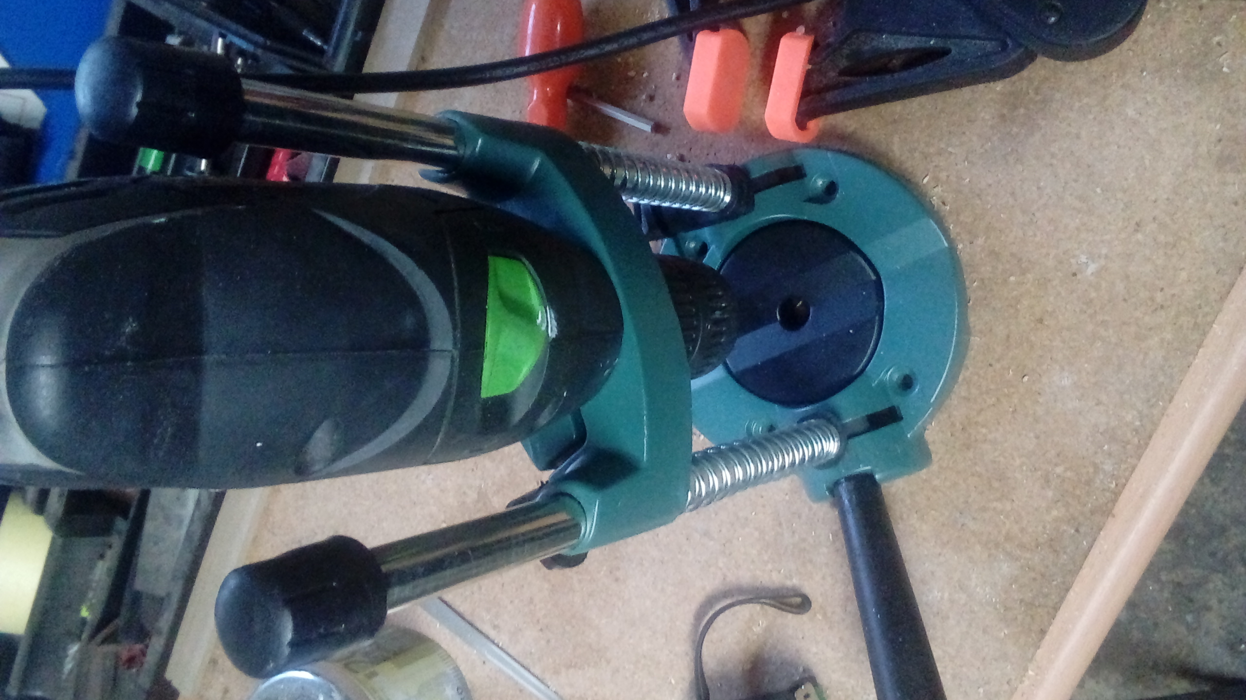

Następna rzecz, to taki stojak a raczej prowadnica do wykonywania otworów tam, gdzie nie sięga stacjonarna wiertarka kolumnowa.
Nie ma problemu wywiercić otwór pod kątem prostym z ręki ale jak przyjdzie już kąt, to lipa ;)
Urządzenie nie jest drogie a ja kupiłem go w sumie do wywiercenia około 100 otworów w jednej płycie fi 20 mm z rozstawem co 100 mm
Muszę podziurkować blat stołu roboczego, by ściski mogły przejść przez to otwory i złapać obrabiany element do blatu.

Najgorsze są wiercenia w środku płyt, czasami nawet w drzwiach pod zamki, rygle itp gdzie nie można pozwolić sobie nawet na małą odchyłkę od pionu, czy poziomu. Nie wspomnę tu już o kącie np 32 stopni czy innym ;)
Firmowe profesjonalne przenośne stojaki to cena nawet kilku a nawet kilkudziesięciu tysięcy złotych, ten co zakupiłem to kwota kilkudziesięciu złotych.
Powiem wprost, bo sprawdzałem....działa przyzwoicie jak chodzi o takie prace z płytą czy drewnem.
Stojak ten możemy razem z wiertarką oprzeć o ściankę gipsową i wiercić w poziomie, to samo z drewnem i płytą. Sprawdzałem ;)

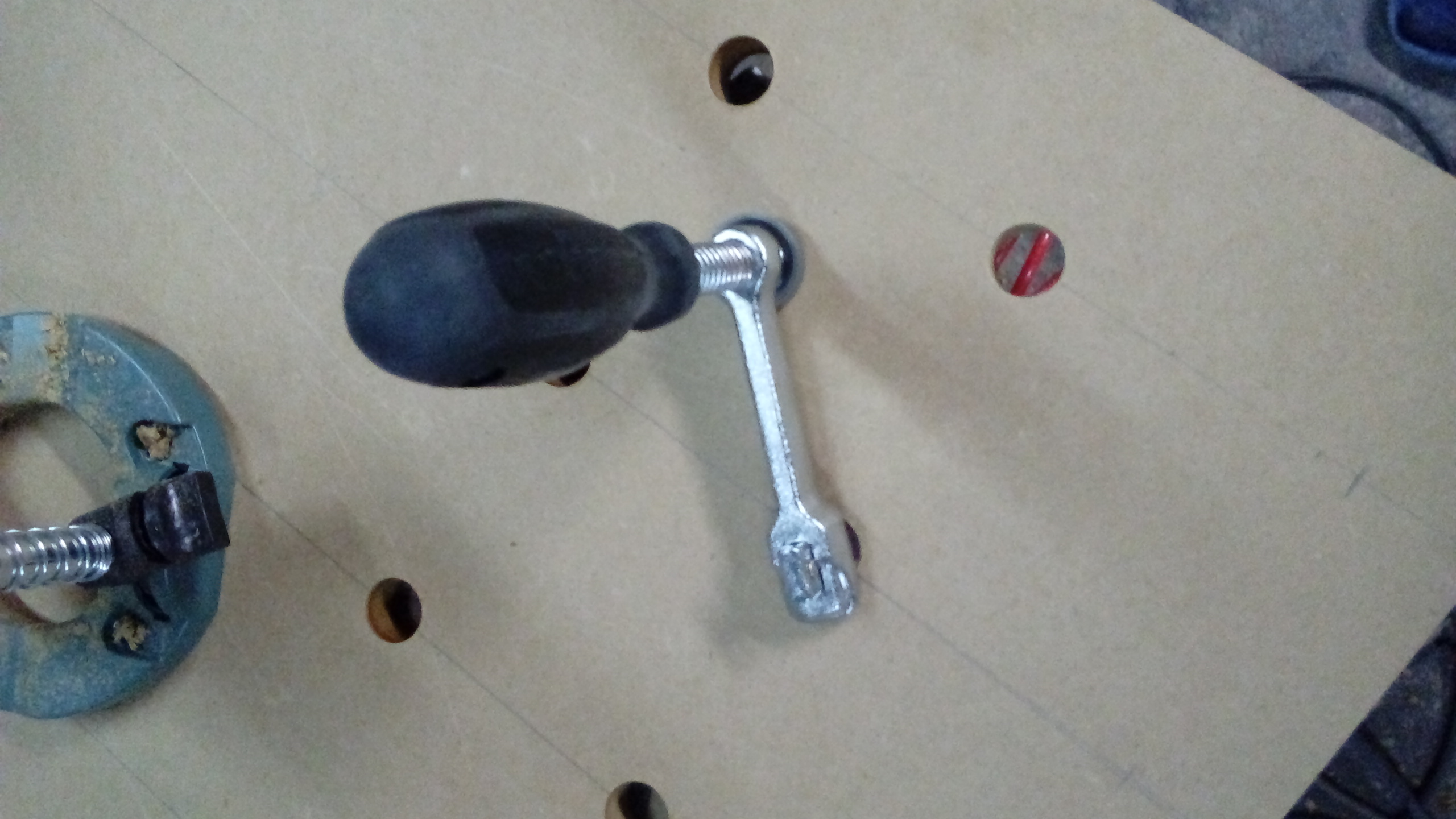

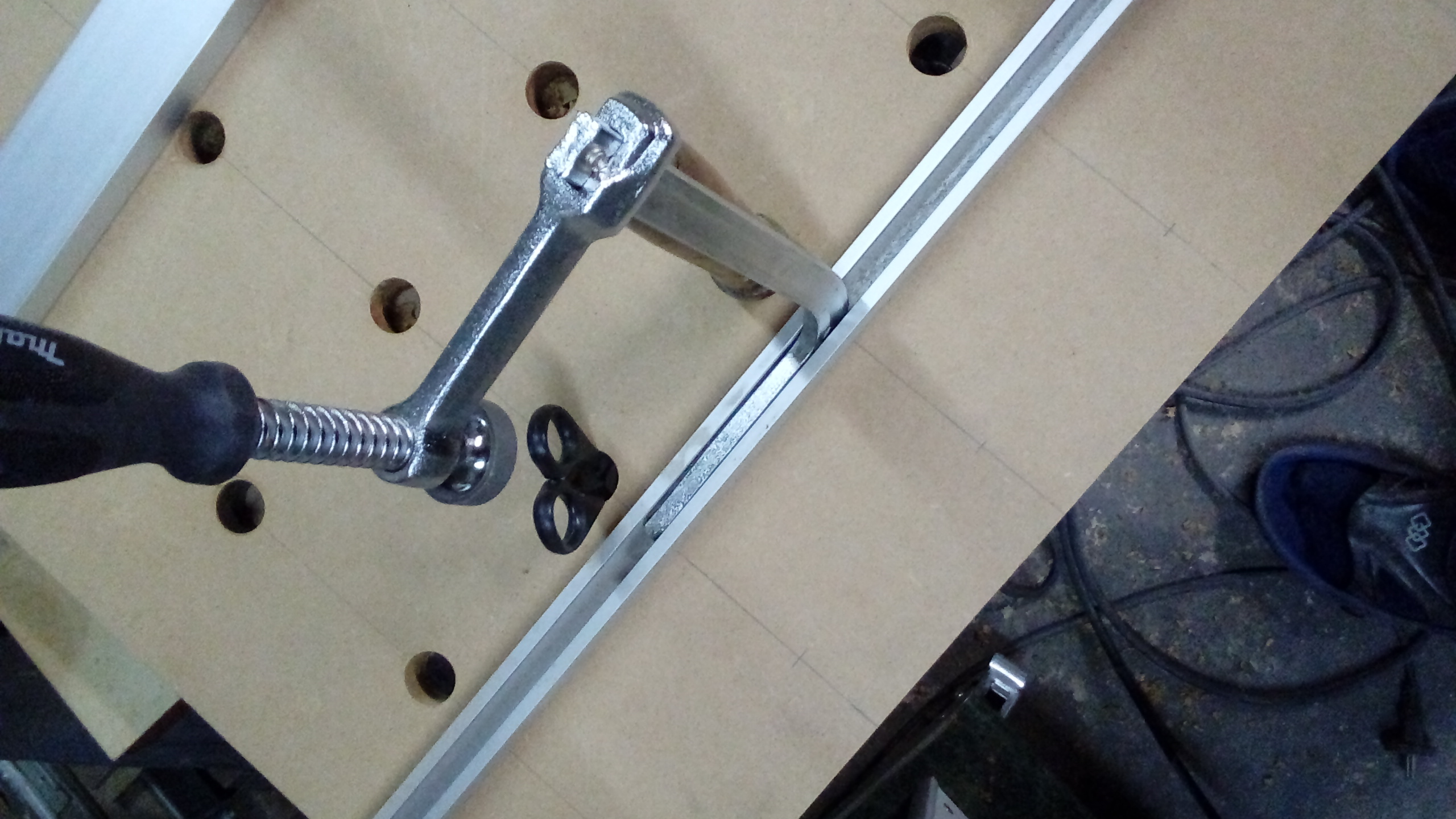

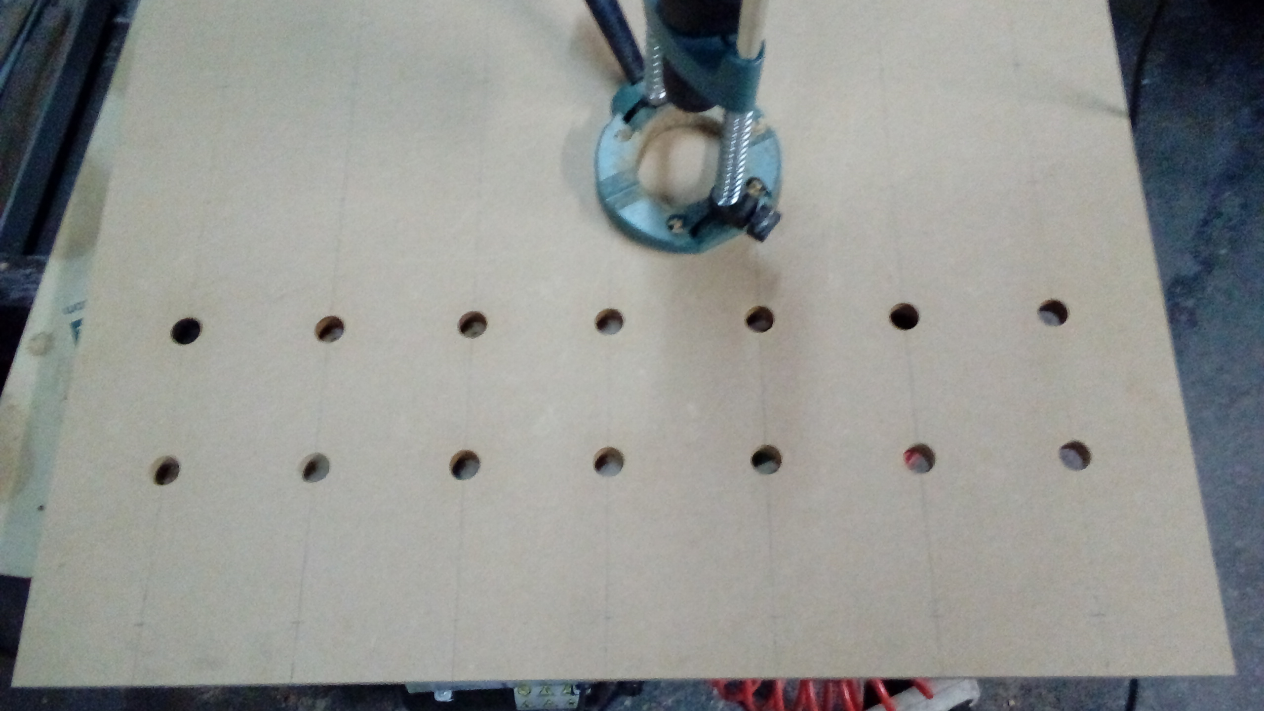

Jest już blat i przyszła pora na nawiercanie otworów. Nie obyło się bez niespodzianek i zastanawiając się po odbiorze płyty...iść po wózek, czy donieść w rękach, wybrałem opcję w rękach i upuściłem ;) Lenistwo nie popłaca jak to zawsze bywa. Musiałem dociąć ubity róg płyty i tym samym 2,5 cm mam krótszy blat.
Nawiercanie z użyciem stojaka wyszło nawet dobrze i nie mam zastrzeżeń ale już do wiertła średnicy 20 mm to mam.
Po siedmiu otworach ostrzenie :) Nie chciałem męczyć oryginalnego wiertła dla tylu otworów i wybrałem wiertło firmy no name.
Zeszło trochę czasu przy nawiercaniu prawie stu otworów.

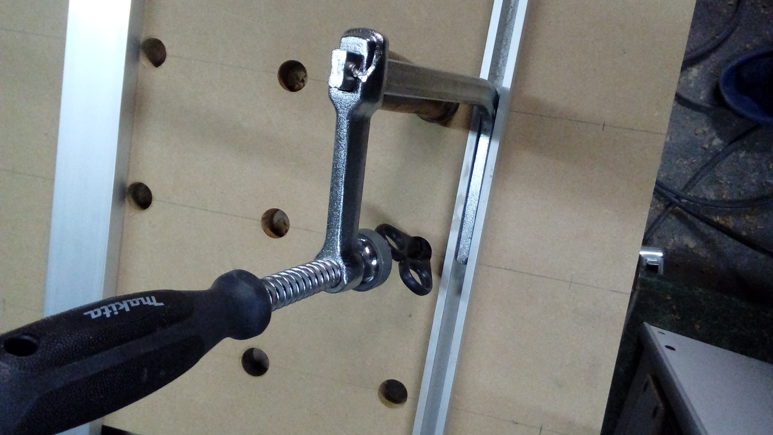

Otwory w blacie służą do umieszczeniu w nich ścisków do przytrzymania i unieruchomienia obrabianego materiału.
Praca dla każdego i każdy powinien taki blat sobie zrobić. Po skończonej pracy postawić pod ścianą a zawsze można ustawić go gdy potrzeba coś zrobić na marketowych składanych kozłach (koszt kilkunastu złotych). Bez blatu nie ma pracy na poziomie a komfort zapewniony.

Zostało mi na poniedziałek kilka otworów dorobić i wyfrezuje jeszcze w blacie kilka wyżłobień na ołówek i miarę składaną.
Stół roboczy to podstawowa rzecz w każdym warsztacie i to niekoniecznie stolarskim. Powinien się znaleźć nawet w każdym domu czy nawet mieszkaniu.
Można go zawsze schować np za szafę i rozłożyć jak będzie trzeba.
Mój blat ma długość 1375 mm długości i szerokości 750 mm rozstaw otworów co 100 mm i otwory 20 mm średnicy, wykonany z niemieckiej płyty MDF gr 19 mm
Oczywiście każdy może zrobić sobie blat pod siebie a moje wymiary blatu są tu przypadkowe. Sugerowałem się prowadnicą zagłębiarki, która ma długość 1400 mm Odcięcie 2,5 cm spowodowało, że wymiar ostateczny to 1375 mm ;)

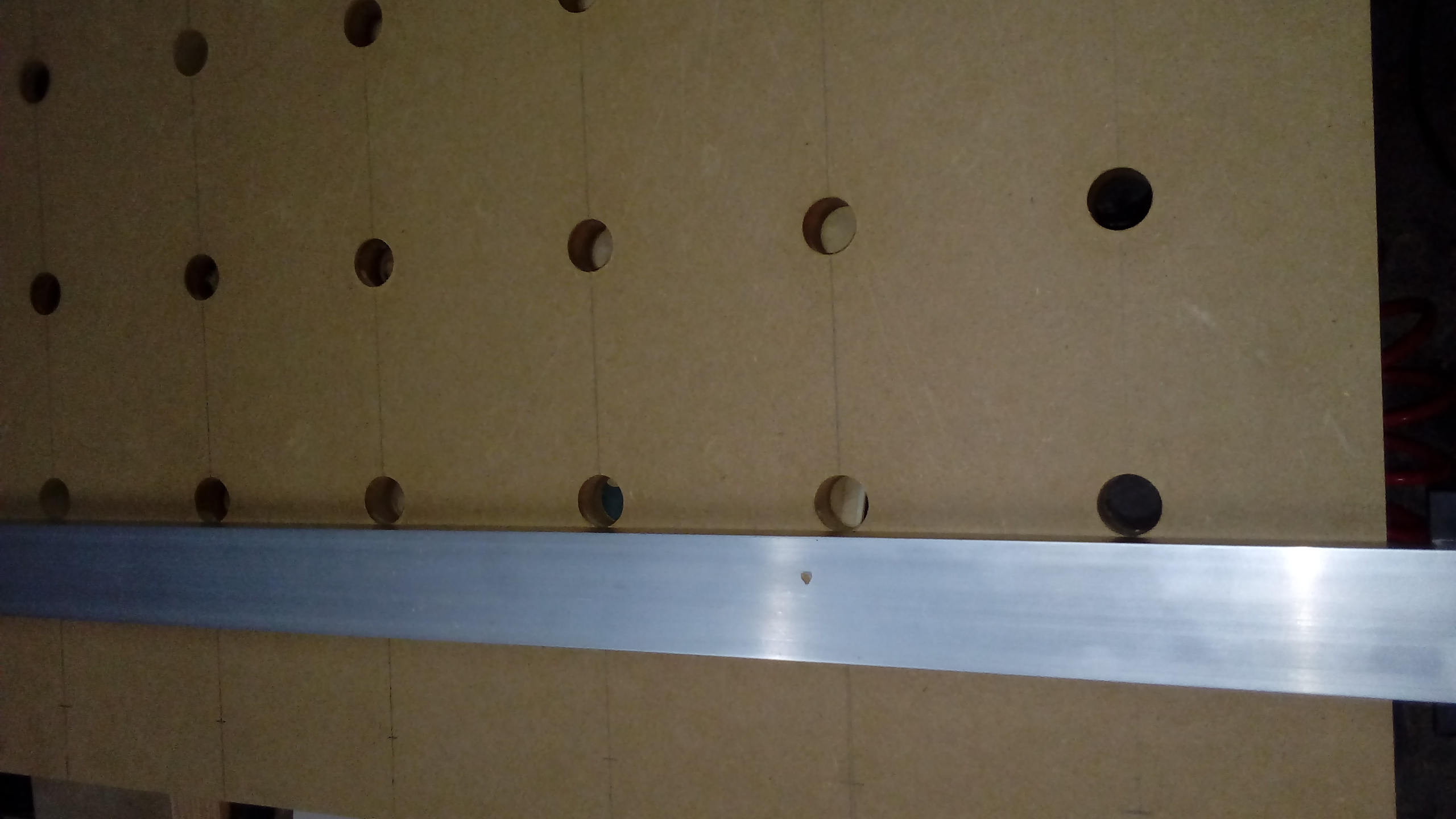

Ważnym elementem w tym stole jest nawiercenie otworów, gdyż styczne okręgu pomagają ustawić kąty proste oraz kąt 45 stopni bez użycia kątownika!
Oryginalne takie stoły otwory mają nawiercane za pomocą maszyn CNC z dokładnością do drugiego miejsca po przecinku,
Stąd ich astronomiczne ceny ! Jakość idzie w parze z ceną ! Ja otwory wykonałem prawidłowo ale są drobne odchylenia w osi gdzieś w granicach 0,5 mm Wiertło, stojak i wiertarka to nie CNC i takich dokładności raczej nie uzyskamy przy pomocy zwykłych narzędzi.

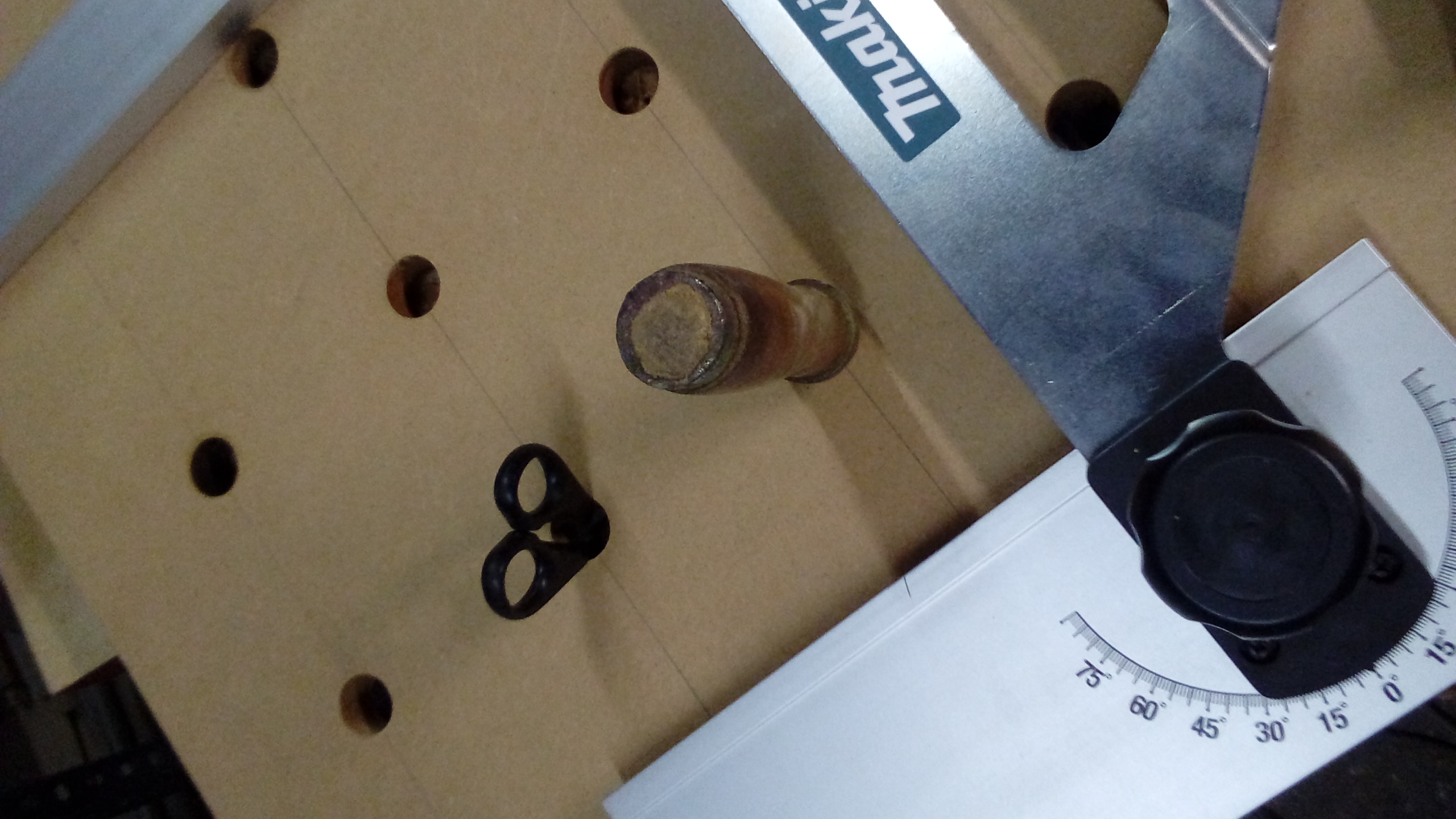

Prowadnice pomocne przy wierceniu
Gotowy szereg otworów i widać dokładność
Zawsze staram się jak mogę i nie zwalam nigdy na sprzęt, nie jest sztuką mieć sprzęt i zepsuć, sztuką jest nie mieć sprzętu i zrobić jak trzeba, dlatego jestem zadowolony z mojej pracy a to tylko zwykły blat stołu roboczego ;)

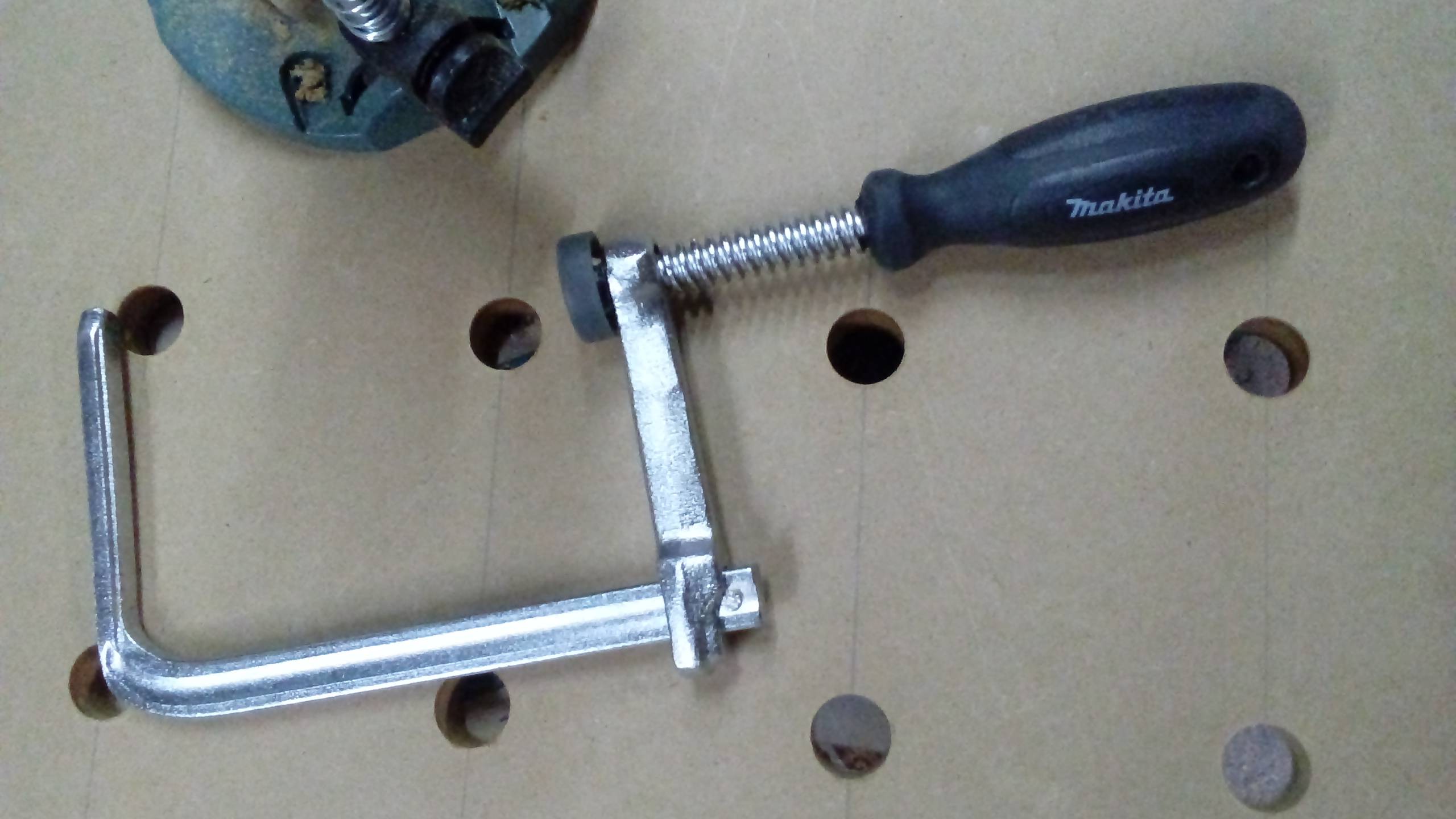

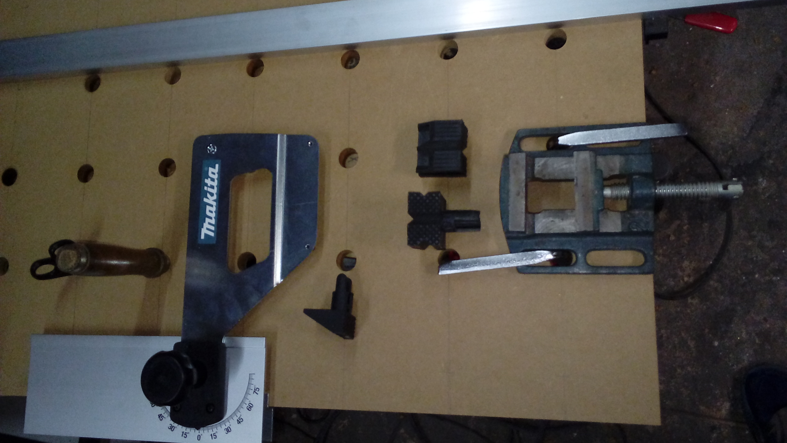

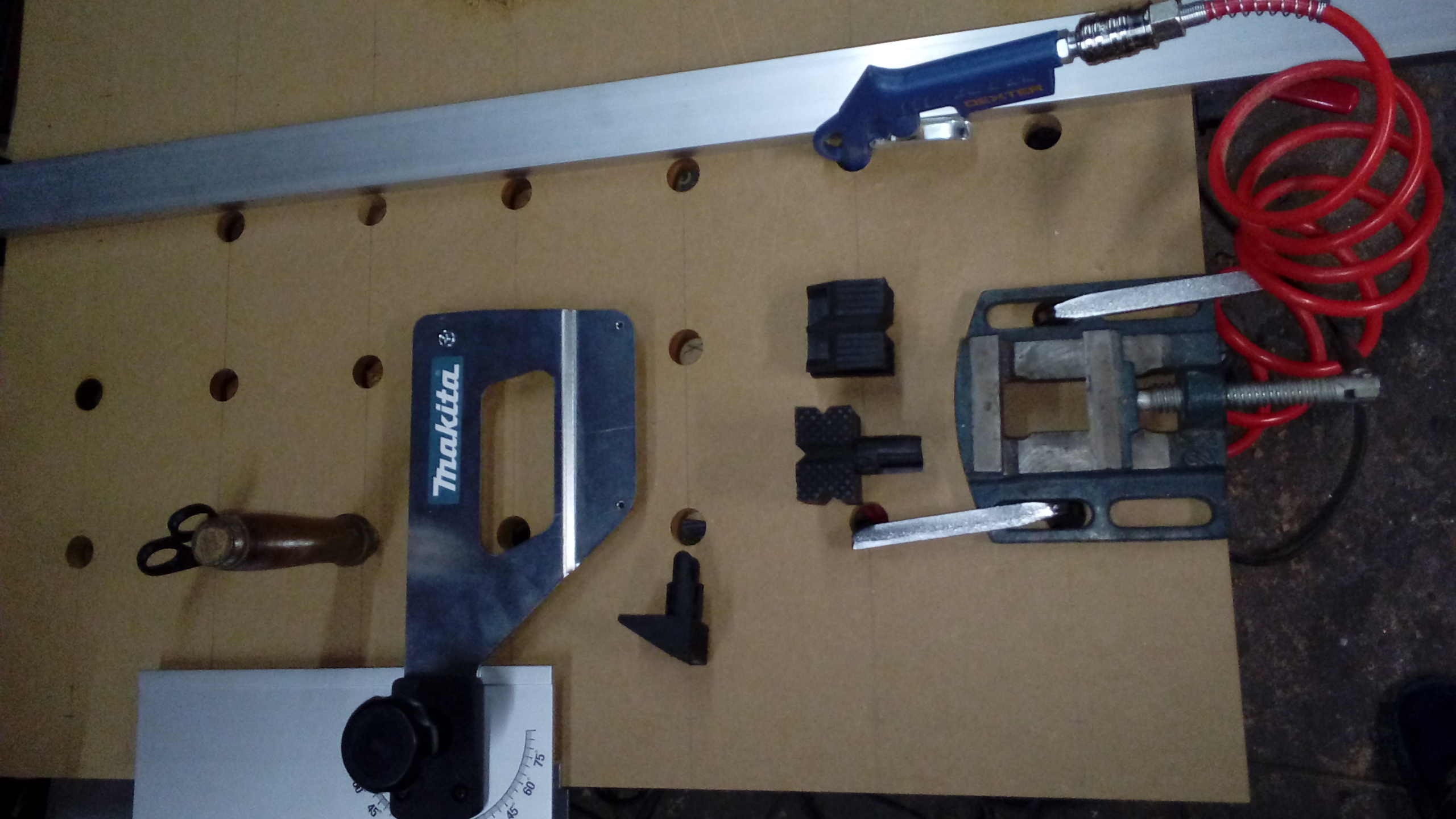

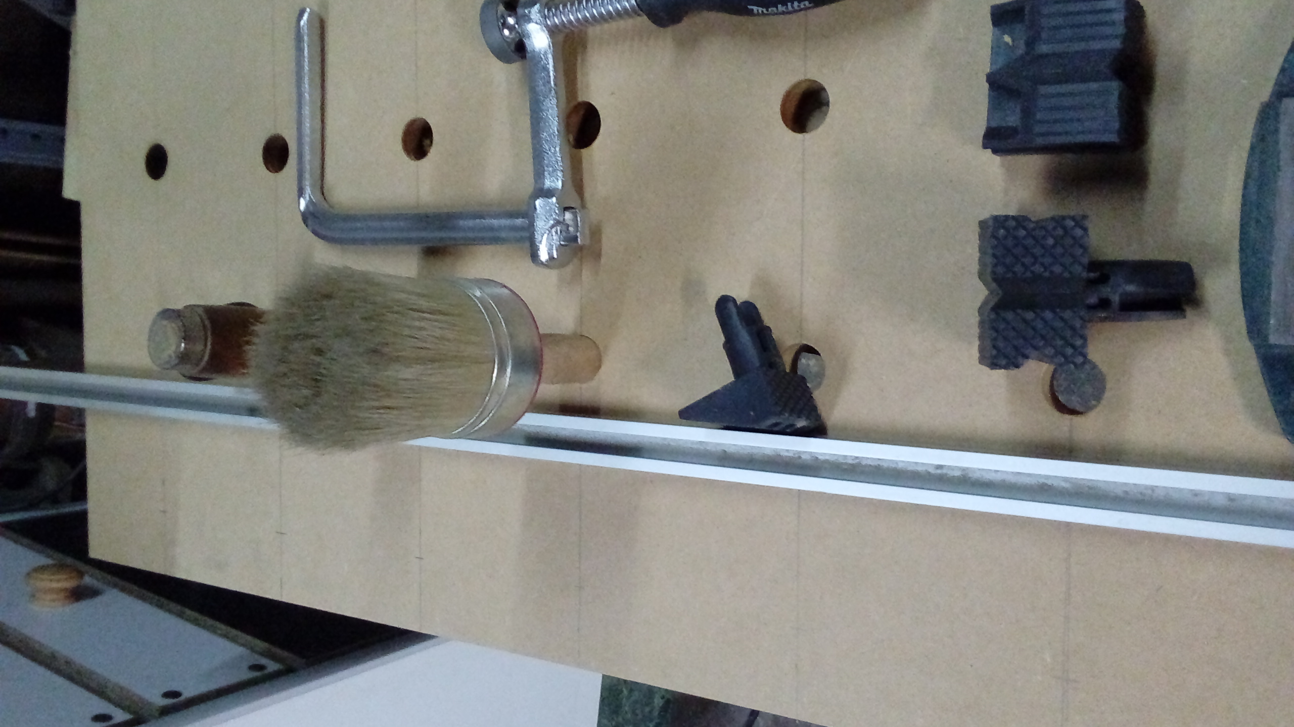

Teraz może o funkcjonalności tego stołu a raczej blatu.
Można wykorzystać otwory do zamocowania różnych rzeczy takich jak imadło. Można wpuścić w blat listwę aluminiową Kreg i wsunąć w nią ściski, które są uniwersalne i pasują do tego systemu ( pokazane na zdjęciach )
Można spokojnie odłożyć pędzel w trakcie robót przy malowaniu lub klejeniu.
Specjalne piny z tworzywa, które mają właśnie średnicę 20 mm i są uniwersalne, różnej wielkości jak widać na zdjęciach, można nimi unieruchomić obrabiane elementy. Do tego proste boki blatu, docięte do kątów prostych posłużą jako prowadnik kątomierza. Wiercić można przez stół, wykorzystując do tego właśnie otwory w blacie. Na dodatek przechowywać takie rzeczy jak śrubokręty, nożyczki itp bez obawy o przypadkowe strącenie z blatu przy wykonywaniu prac. Mało tego, pod blatem możemy zamontować przedłużacz i nie martwić się gdzie podpiąć elektronarzędzie. Zamocować stałe oświetlenie itp oraz wkleić na stałe miarę stalową ( mam kilka kupionych, długości 3 metrów i podziałka od lewa do prawa, specjalna sama taśma do wklejenia w blat maszyn czy stołów )
Stanowisko pracy to podstawa sukcesu, ja mam kilka stołów. Ten będzie przenośny i wyposażony w uchwyty właśnie służące do transportu.
Przyda się taki przy pracach związanych z remontem przyczepy, garażu, domu, mieszkania a nawet piwnicy.
Przeraża kogoś gabaryt stołu ? Nic prostszego, dwa małe blaty łączone w połowie też się sprawdzą ;) Jak to połączyć ? dwie listwy od spodu i wkręty.
Można w taki sposób uzyskać dowolne długości np 3 metrów podparte trzema kozłami, kobyłkami jak to tam zwał ;) i mamy już spore miejsce pracy.
Koszt blatu to około 40 zł a kozły składane to kilkanaście złotych. Nic lepszego w tej cenie nie znajdziecie.
Za niewielkie pieniądze mamy mobilny warsztat pracy :)
W miarę postępu (jeżeli można tu mówić o jakiś postępach ) prac będę się starał pokazywać jego kolejne możliwości i jego mobilność.
Jeszcze jedna ważna rzecz, jak będziecie wiercić otwory w blacie, to koniecznie trzeba coś podłożyć, wylatują strzępy płyty jak nie podłożymy pod płytę podkładki. Jest jeszcze jedna fajna sprawa, jak już zniszczycie powierzchnię blatu to nie trzeba się martwić, bo mamy przecież drugą stronę :)
Teraz trochę o osprzęcie, ściski 2 sztuki takie jak na zdjęciach to wydatek około 110 zł, prowadnice aluminiowe to chyba coś około 60 zł sztuka
piny do stołu to groszowa sprawa. Listwa Kreg około 50 zł za 1 m Najważniejsze jednak są te ściski, bo bez nich trudno się obejść. Można przerobić takie marketowe ale to już indywidualna sprawa.
