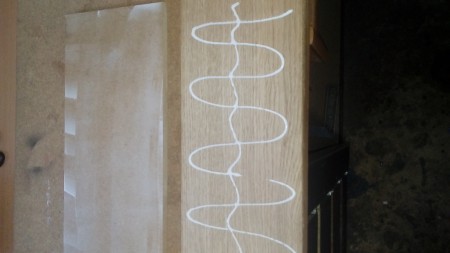

Klej rozprowadzamy szpachelką, ja używam starej karty bankomatowej. Nigdy nie pędzlem, bo trzeba zebrać każdy najdrobniejszy pyłek podczas klejenia. powierzchnie suche, odpylone i gładkie !
Po godzince można ciąć, frezować, szlifować

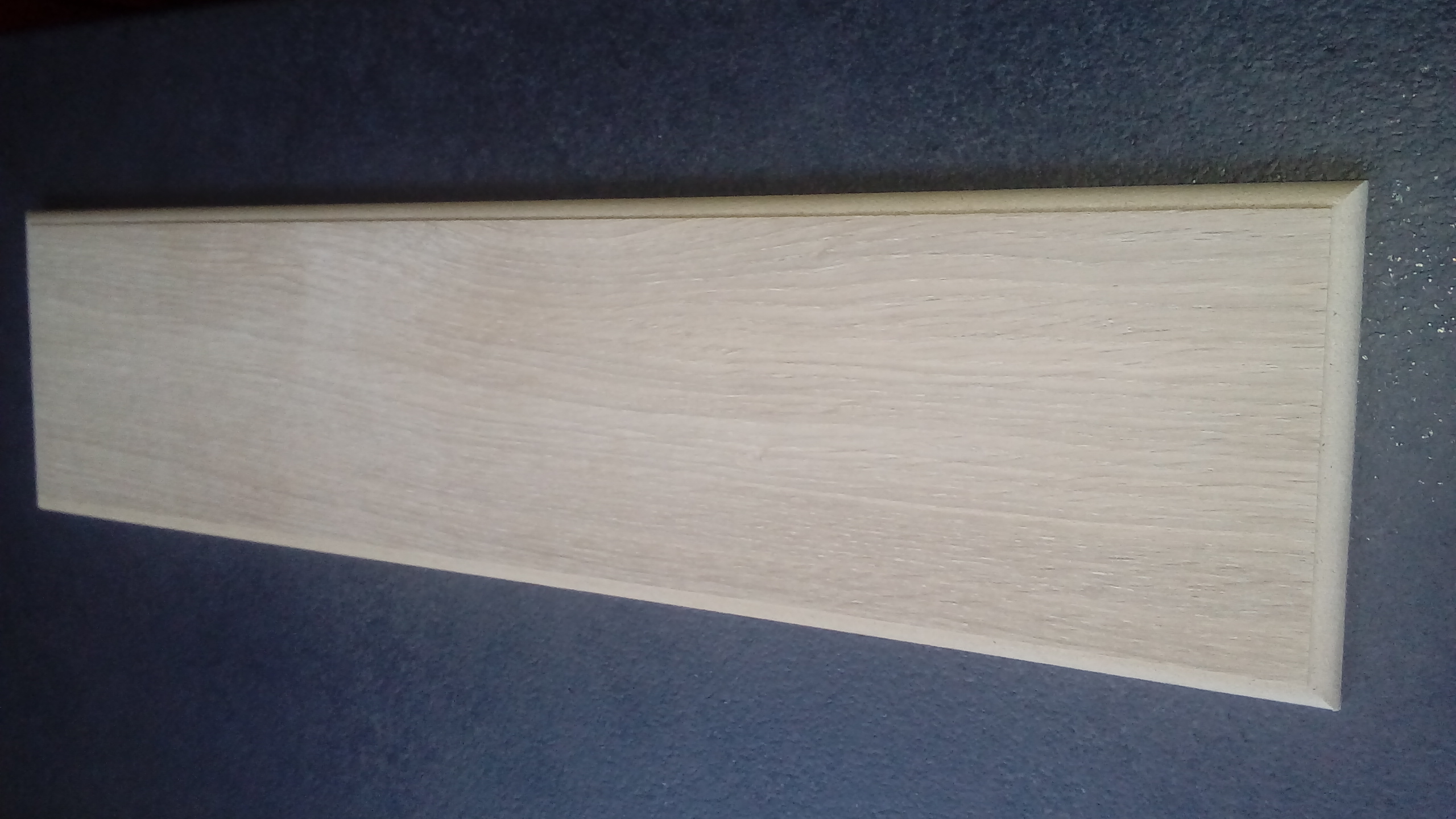

Sklejką w małych formatach ( wyrabia ) krzywi się ( posiada usłojenie ) MDF jest lita płytą.
Sklejka jest również ciężka i źle się ją obrabia.
Sklejki raczej się nie pokrywa fornirem ( chociaż jedni pokrywają ) to zależy jaka szkoła i do czego to ma służyć.
Kolejna płyta na małe drzwiczki nad piecykiem poleciała do malowania :)

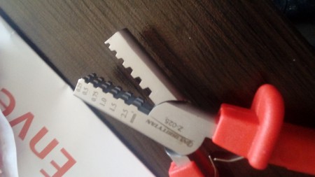

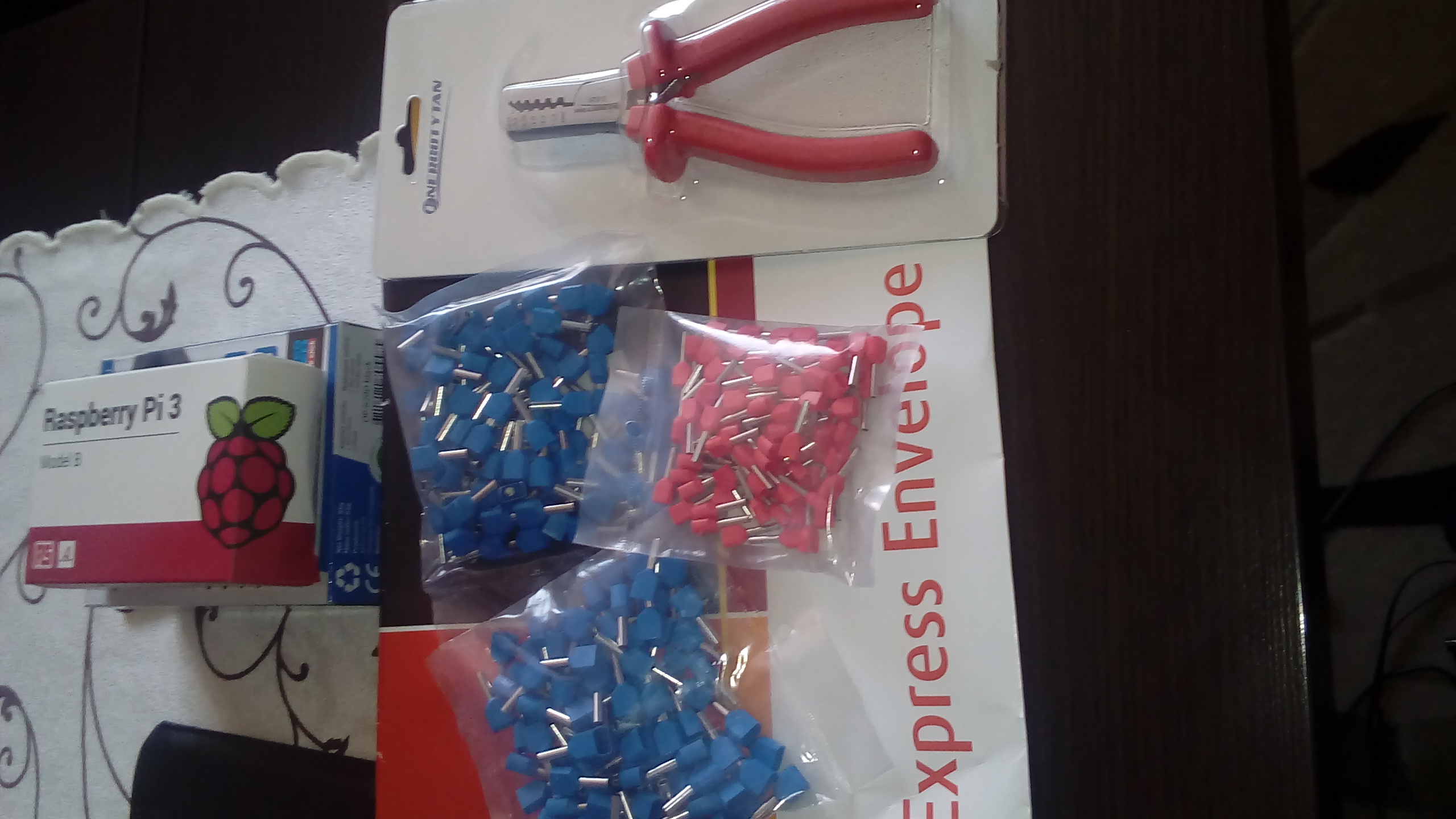

Przed momentem podjechał kurier i mam swoją zaciskarkę wraz z tulejkami zaciskowymi.
Wreszcie instalacja będzie zrobiona jak trzeba. Nie lubię tandety i prowizorki.
