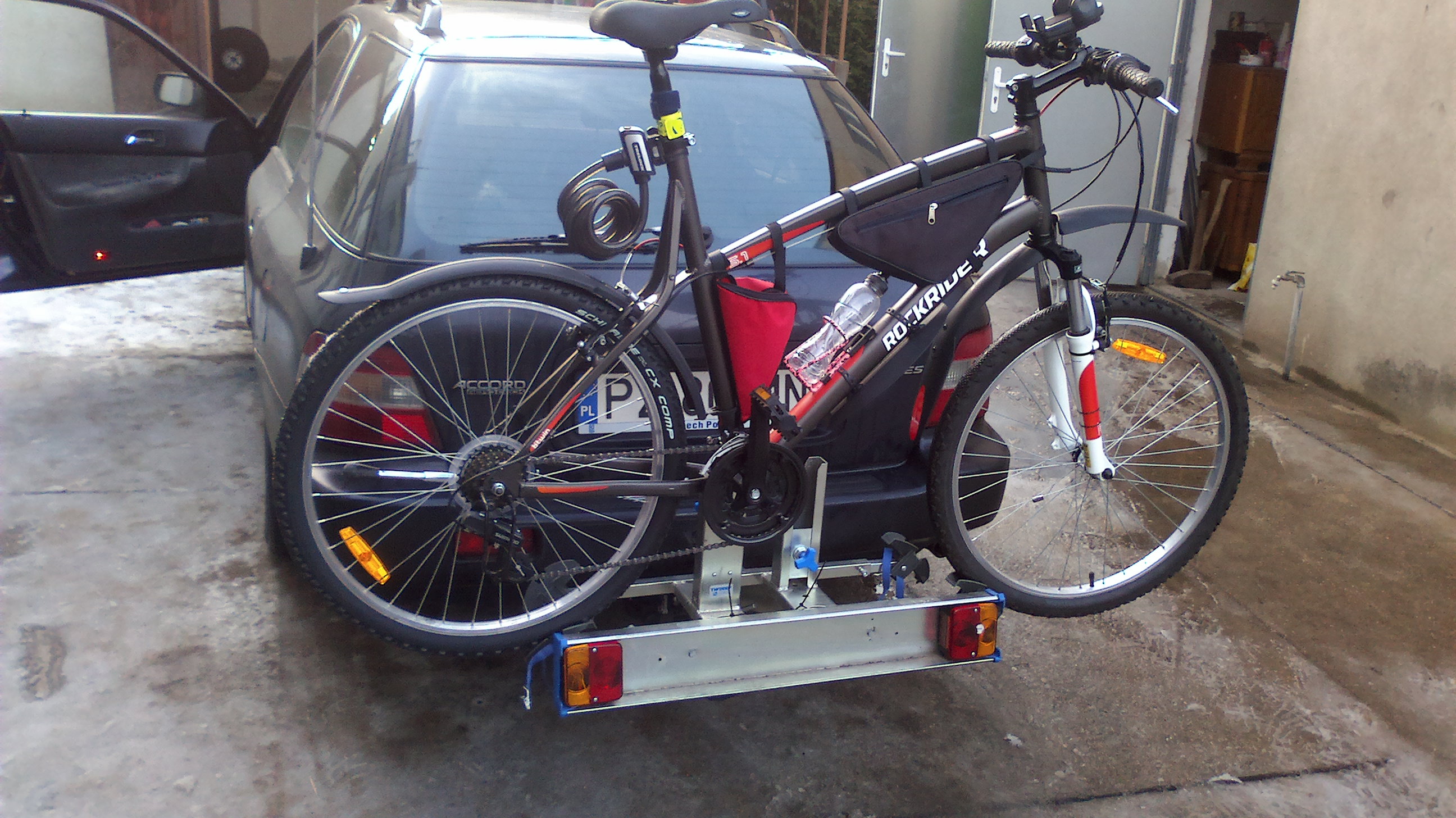

a ile waży konstrukcja haka , i sam bagażnik ??
Około 15 kg łącznie
i jaką masz ładownośc przyczepki ??
Jak to ile. Tyle co każda niewiadka 100 kg
do tego dochodzi to co pisali inni - brak jakiejkolwiek homologacji i papierów - czyli proszenie się o kłopoty - nawet jak ci ktoś wjedzie w tył to nie wybronisz się od odpowiedzialności
Bagażnik ma homologację, gorzej z hakiem.
Dlatego mam zamiar pomyśleć nad zdejmowaną kulą żeby nie wystawała jak jadę bez rowerów.

kooba pisze:Bagażnik ma homologację, gorzej z hakiem.
czyli mając rowery na haku zużywasz połowę z i tak znikomej ładowności przyczepki :(
jak nie masz rowerów i jedziesz bez kuli to nie ma sprawy , ale z rowerami to się podkładasz komuś na odszkodowanie - bo szukających okazji nie brakuje a wystarczy że ktoś wjedzie ci w tył i płacisz z własnej kieszeni nie tylko mandat ale i odszkodowanie :cry:

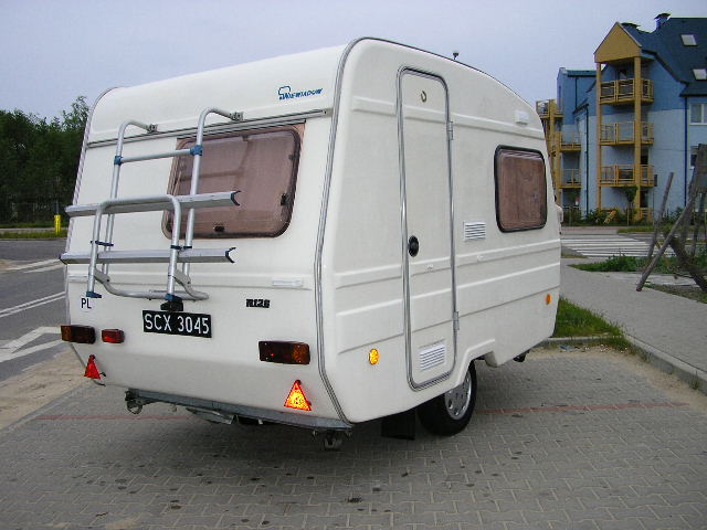

Moje rowery podróżują we wnętrzu mojej enki i dzięki temu nie drażnią oka ani policjanta ani złodzieja.

Kooba ja w mojej nowej N-ce mam zamontowany hak zdejmowany właśnie na ramie z tyłu ( tylko kula została u poprzednika - zapomniałem zabrać :D ) podeślę zdjęcie jak przestawię przyczepkę bo na razie mam z tyłu ścianę i nie mam jak zrobić foty ale montaż jest inny nie pod ramę tylko do ramy . Poprzedni wł. mówił , że zrobił próbę i żona jechała za nim i strasznie bujało i zrezygnował ale ja myślę , że to albo wina bagażnika albo mocowania do ramy na środku za krótko i profil cepki mógł się uginać ; zadzwonię do gościa i podpytam o co chodziło .
NIL2
Posty: 542
Re: Transport rowerów
Postautor: NIL2 » czwartek, 27 lut 2014, 20:04
To jest chyba najlepsze rozwiązanie ale gotowców chyba nie ma :( trzeba przerabiać .
chris_666
Posty: 1281
Postautor: chris_666 » czwartek, 27 lut 2014, 20:07
NIL2 pisze:To jest chyba najlepsze rozwiązanie ale gotowców chyba nie ma :( trzeba przerabiać .
przerobić to chwila moment- kupujesz bagażnik od VW T4 i masz gotowe rozwiązanie - dorobienie czterech uchwytów to kwestia stówki i jednego popołudnia i masz jak na zdjęciu
