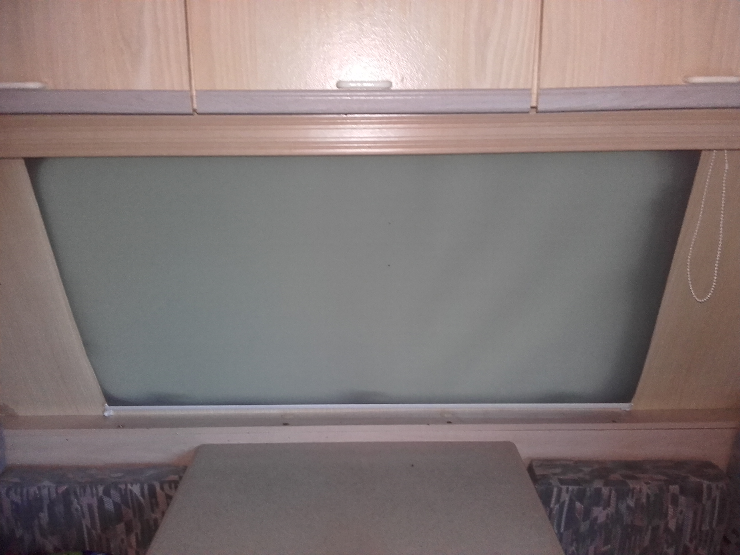

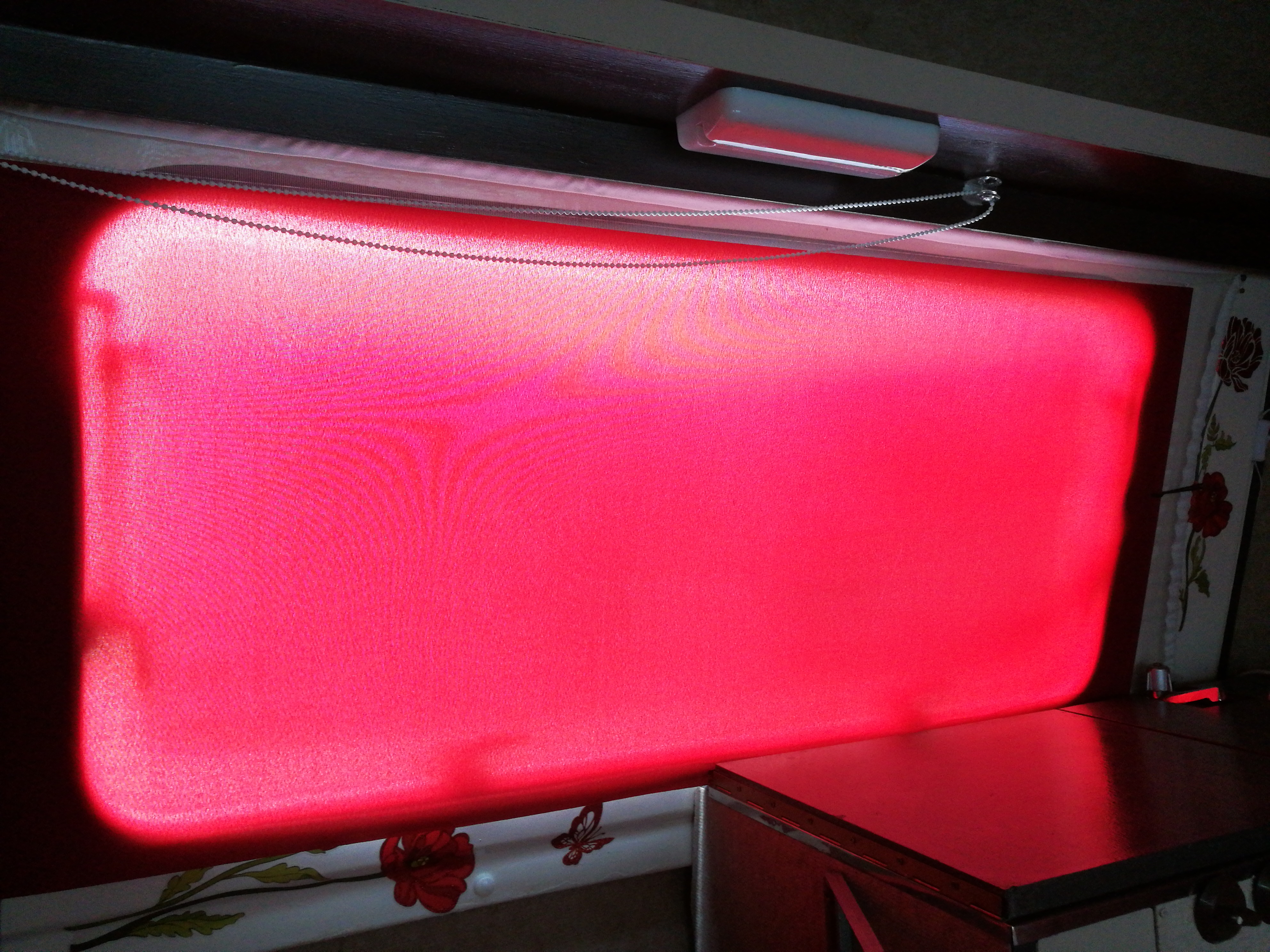

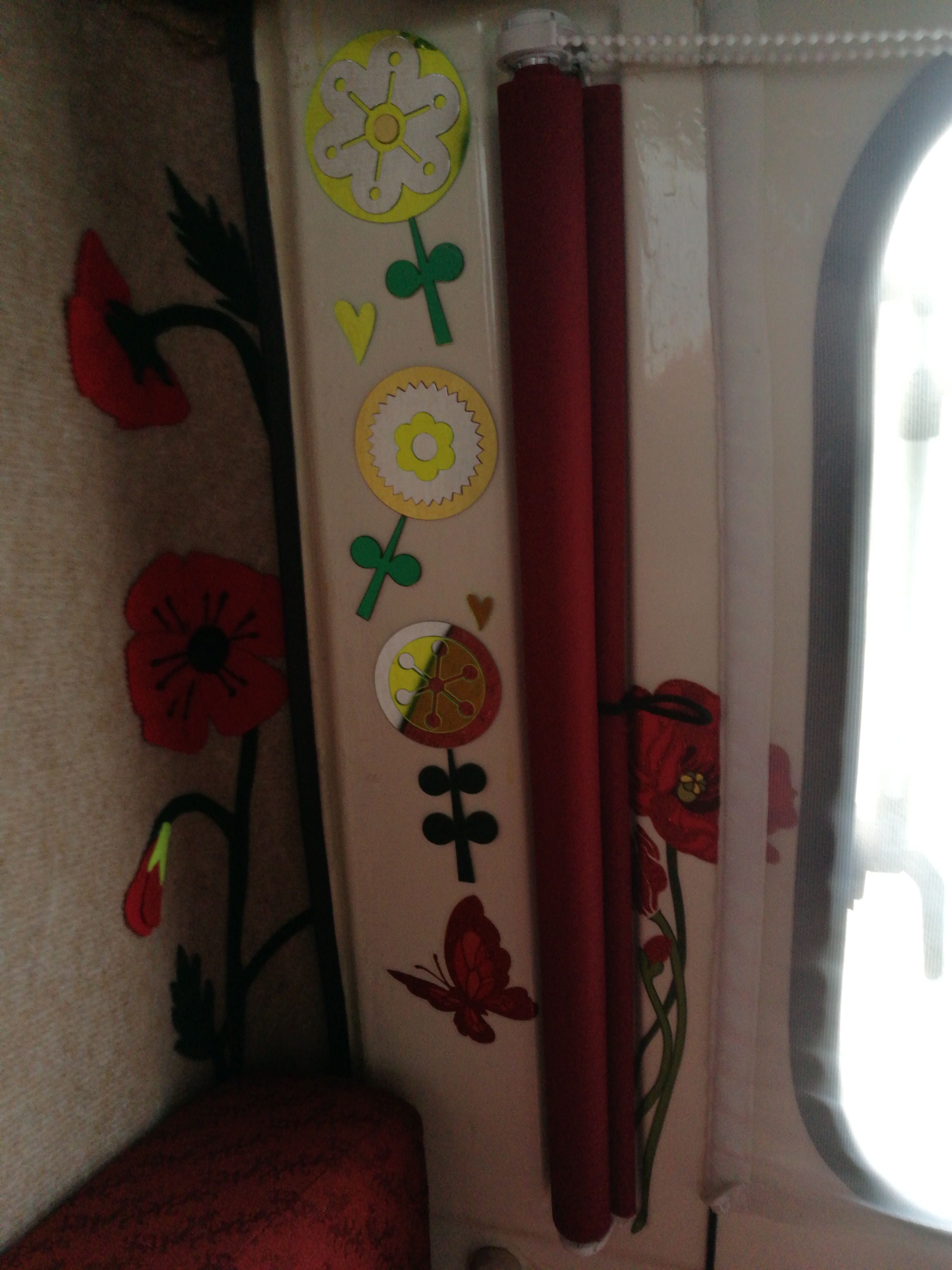

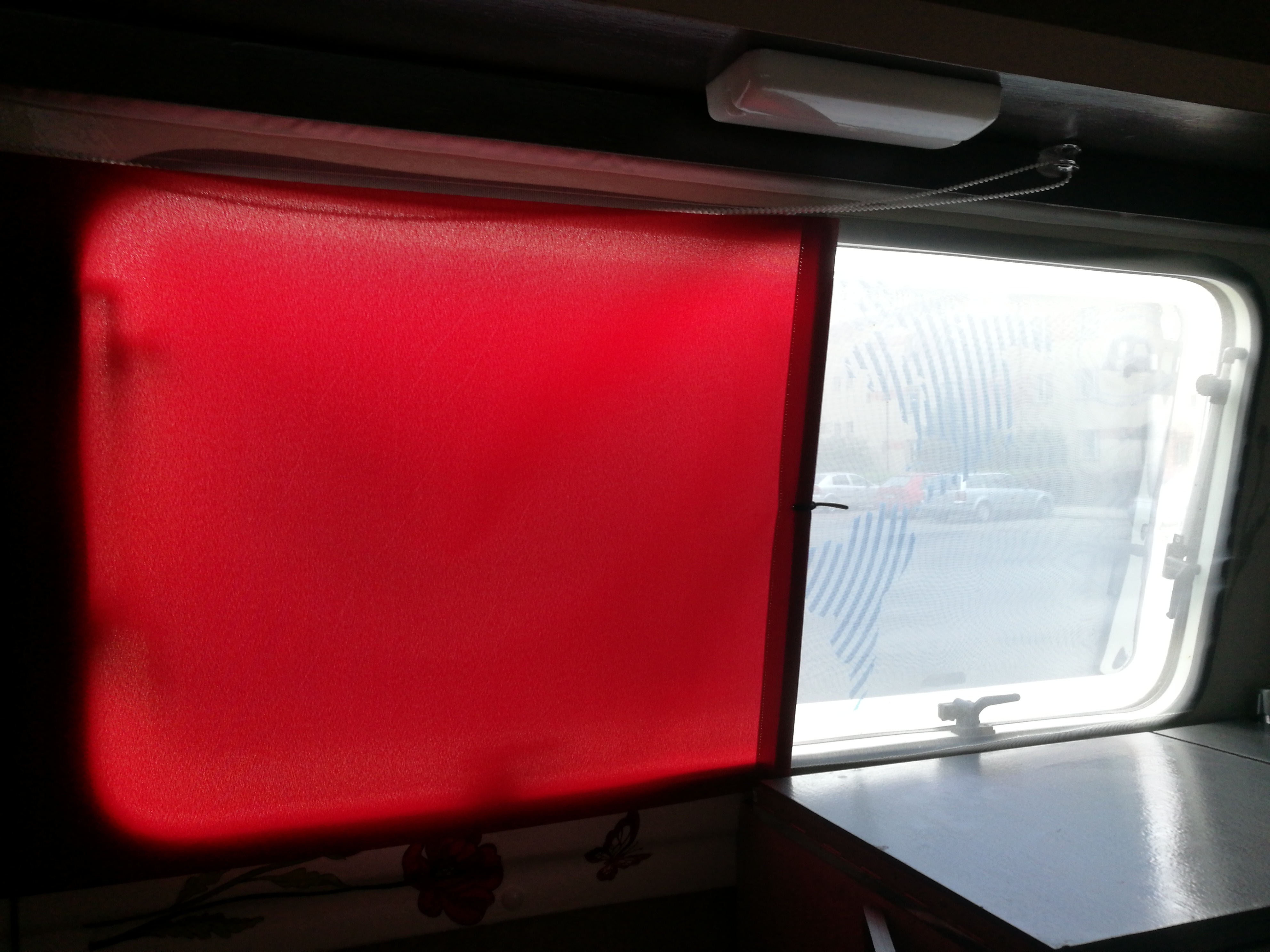

U mnie tylna roleta na prowadnicach była przy zakupie, z przodu zamontowalem poziomo roletę 50 cm z casto za 19,90 na prowadnicy żyłkowej. Nie chciałem zwykłej że względu na kuchenkę i gotowanie (nie chciałem żeby wisiała nad kuchenką i przeszkadzała w otwieraniu blatu) Roleta idealnie wchodzi w zagłębienia maskownicy okna . Na boczne szyby dałem zwykle rolety 50cm (biedra po 14,90) obcięte na długość 5cm poniżej okna. Jak chcesz to mogę jutro wrzucić foto

sookinsyn pisze: z przodu zamontowalem poziomo roletę 50 cm z casto za 19,90 na prowadnicy żyłkowej
Też ją widziałem i wygląda nieźle, chętnie zobaczę na zdjęciu jak po zamontowaniu leży ;)

Proszę bardzo

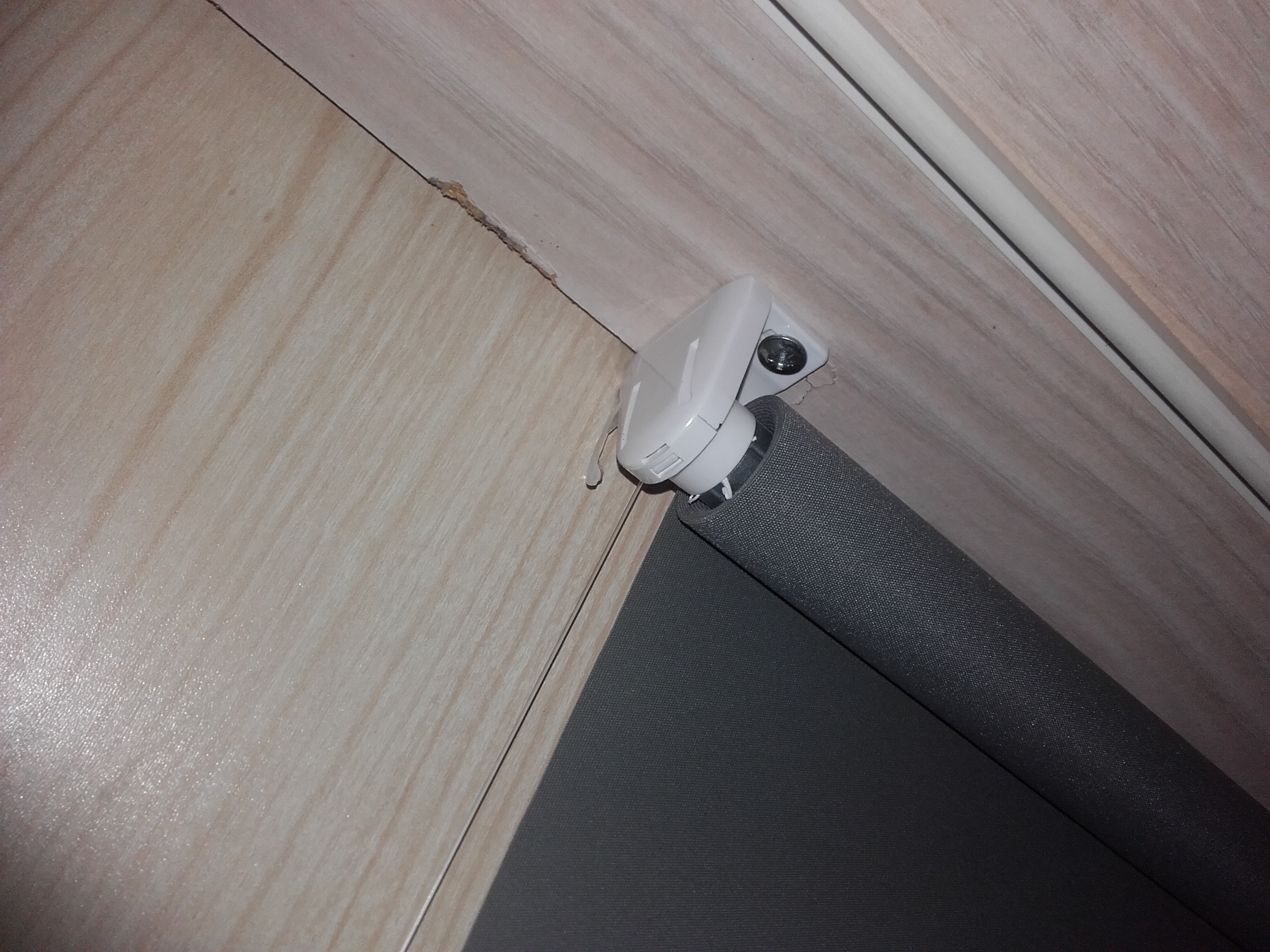

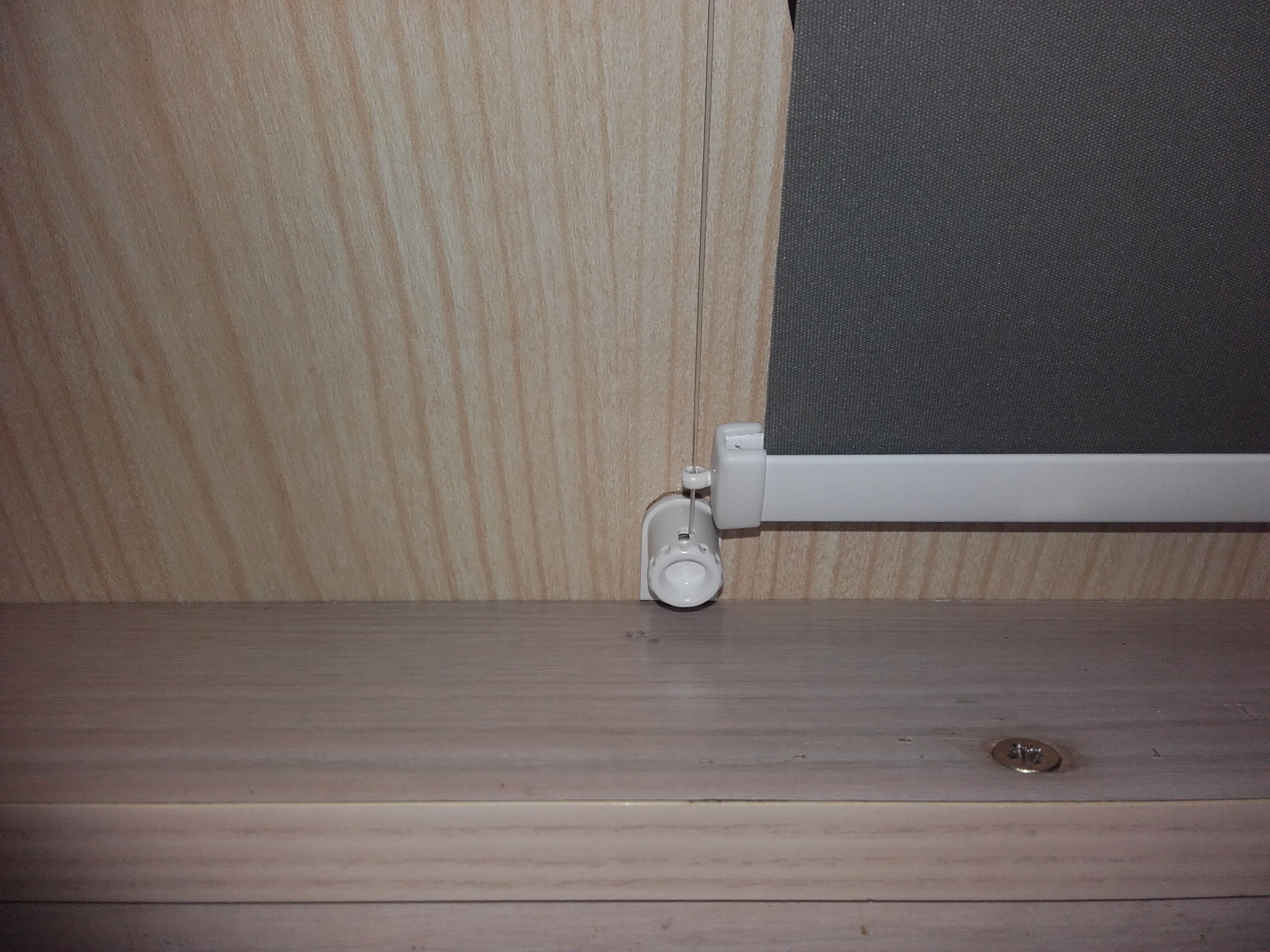

Na żyłkę musisz mocno rolete przykrwcic bo mocowanie zylki jest tam gdzie mocowanie rolety a z drugiej strony przyklejilem na kropelke naciongasz żyłkę i chodzi jak tralala nie zacina sie mam to juz ze 2 miechy nawet stachu na zlocie chwalił te rozwiązanie

Tak to wygląda
