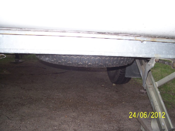

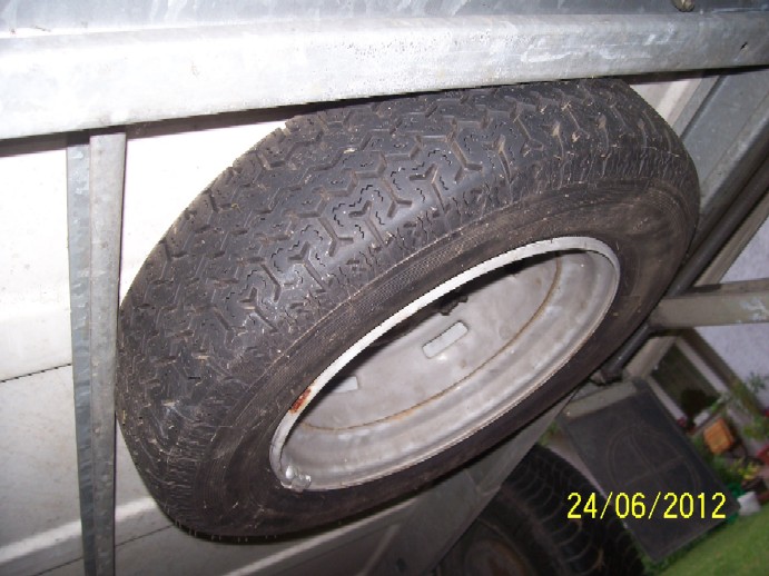

Re: Dojazdówka w Niewiadówce
Witam
A syn mówił :...załóż od Poldka ......
Na N126N miałem oryginalne koła i 2-letnie oponki od Malca jadąc do Hiszpanii 20 km przed Miluzą strzeliła prawa oponka nawet nie poczułem wiele tylko w lusterku zauważyłem , że trochę się przechyliła na zapasie miałem niskoprofilową chyba od cieniasa założyłem i w drogę po zjechaniu na pierwszy parking złapałem się za głowę tak się grzała i nic nie pomagały sztuczki z ciśnieniem . Doczłapałem się do Francji i na szrocie znalazłem felgi chyba od Tipo 13" i opony Michaliny i mam spokój do dzisiaj N126EA prowadzi się też świetnie . Zapas mam oryginał od malca przewierciłem przez podłogę 2 dziury i przykręciłem do podwozia na 2 długie śruby z płaskimi łbami (nic nie przeszkadzają na podłodze) i mieści się między ramą nic wiele nie wystaje , od dołu na 2 motylki żeby nie zardzewiało posmarowane smarem ( najwyżej łapy będę miał brudne
) i mam spoko ! Tyle w tym temacie Pozdrawiam Janek.
