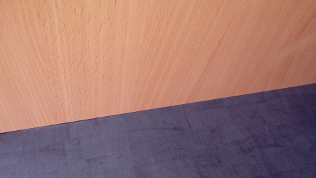

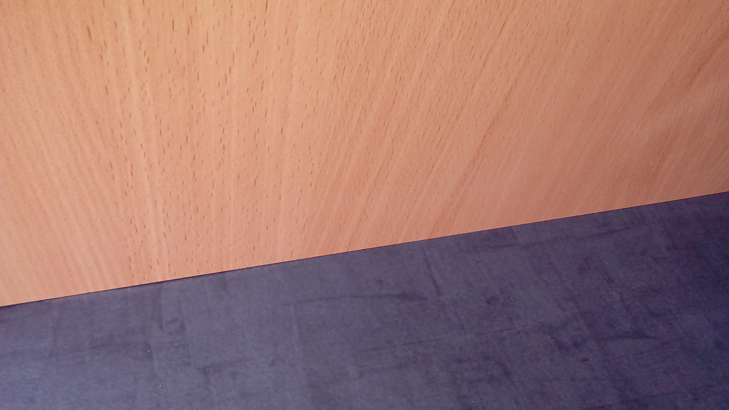

Ta płyta jest tylko wsparta na podłodze ;) Jak ją dokręce, to nie wsadzi tam nikt nawet żyletki ;)
Tak ma być, szpara większa niż 0,2 mm i do poprawki ;) Cięcie też musi być wzorowe;)

Cięcia jednak przy podłodze i tak nie będzie widać ;)

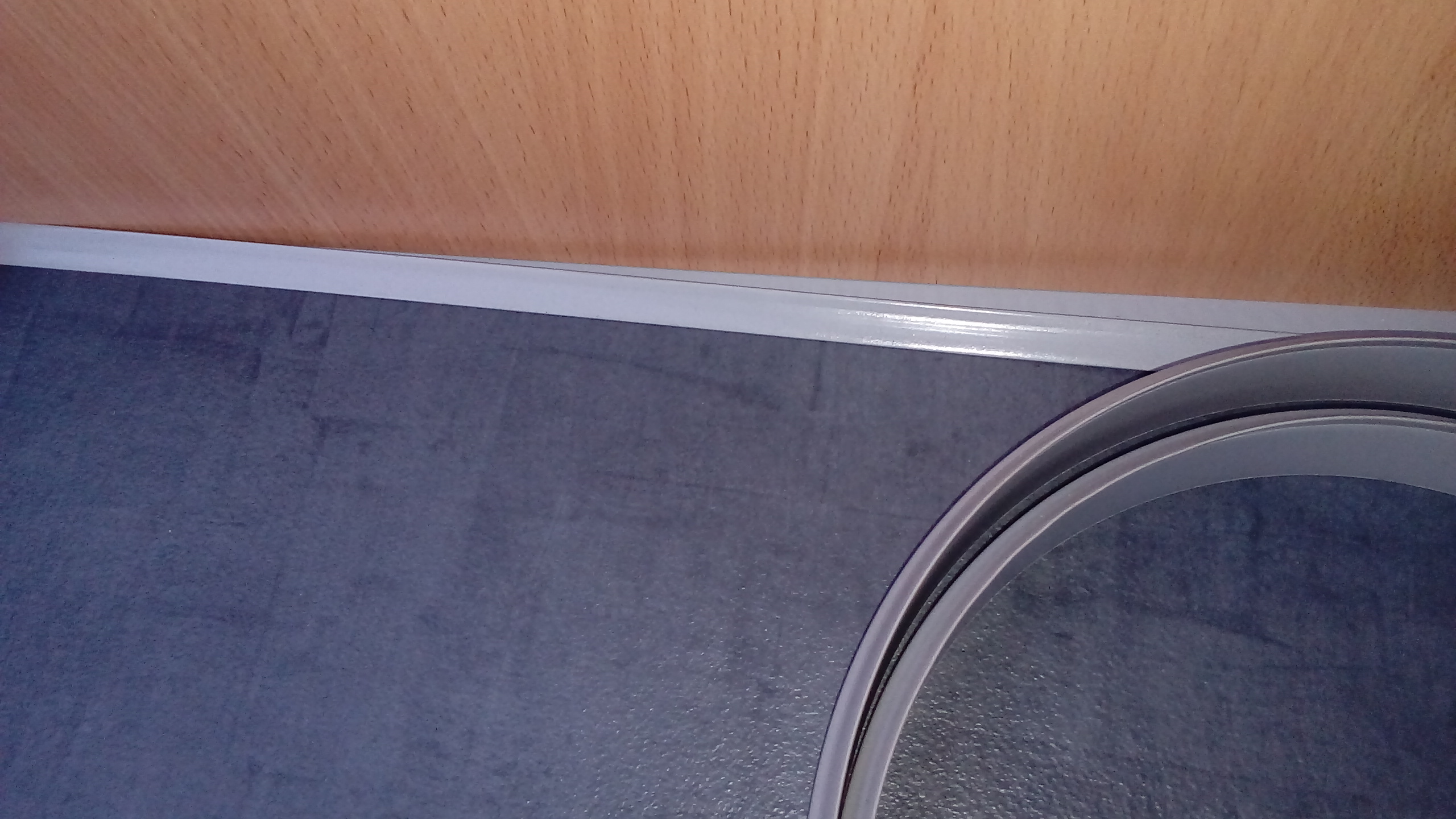

Wykorzystując okazję, to jakaś specjalna listwa przypodłogowo-meblowa? Ona jest klejona czy w jaki sposób będzie się trzymała?
To jest uszczelka pomiędzy ścianę a blat zlewozmywaka.
Uszczelkę można wsunąć pod meble. Ja jednak z dołu złapię ją zszywkami do spodu płyty meblowej.
Kupisz taką uszczelkę w Leroy Merlin.

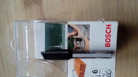

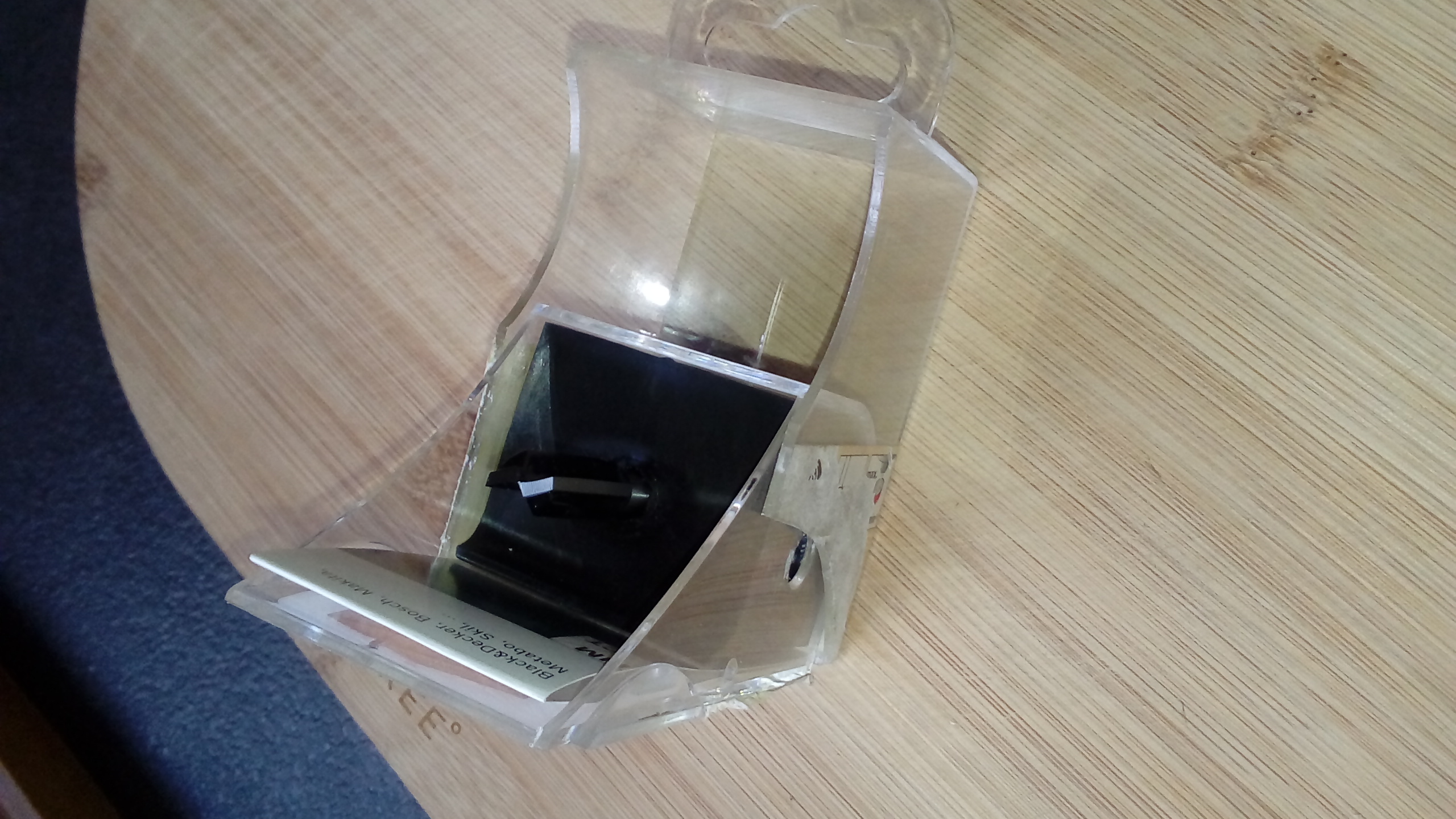

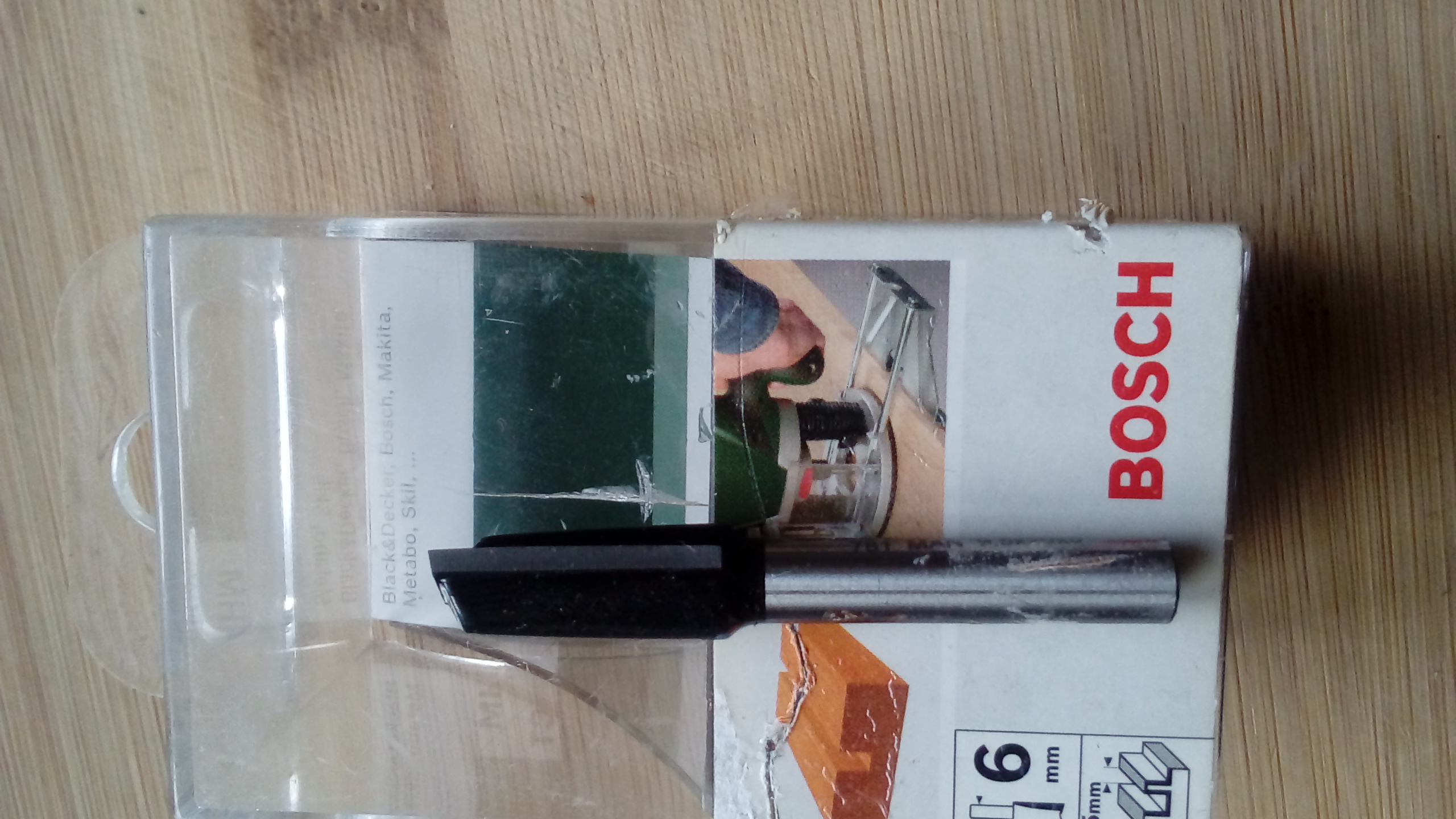

Dzisiaj dotarła przesyłka z frezem do wycinania otworów w płytach meblowych ( otwory na drzwiczki )
Frez palcowy szer 9,5 mm i grubość uchwytu 6 mm bo takie frezy łapie moja Makita ( frezarka do krawędzi )
