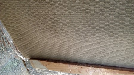

Jeszcze kilka foto.
Reszta będzie już uzupełniona panelami a łączenia będą jak tapicerka w samochodzie ;)
Ktoś, kiedyś będzie chciał wymienić tapicerkę, to zdejmie panel i wymieni każdy kawałek oddzielnie na dowolny kolor.
Tapicerki na ściany poszło mi 5 metrów a na sufit 3 metry, razem 8 metrów po 29 zł co daje kwotę około 250 zł czyli dokładniej mówiąc 500 zł mniej niż oryginał :) Do tego zużyłem prawie całe 5 litrów kleju Bonatap M 38 za około 64 zł
Oczywiście to nie wszystko, bo 120 zł dałem za materiał na panele okienne ale to tylko mój pomysł, bez tego też by się obeszło.

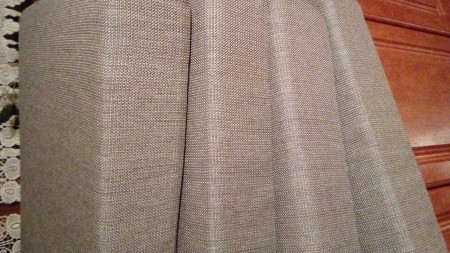

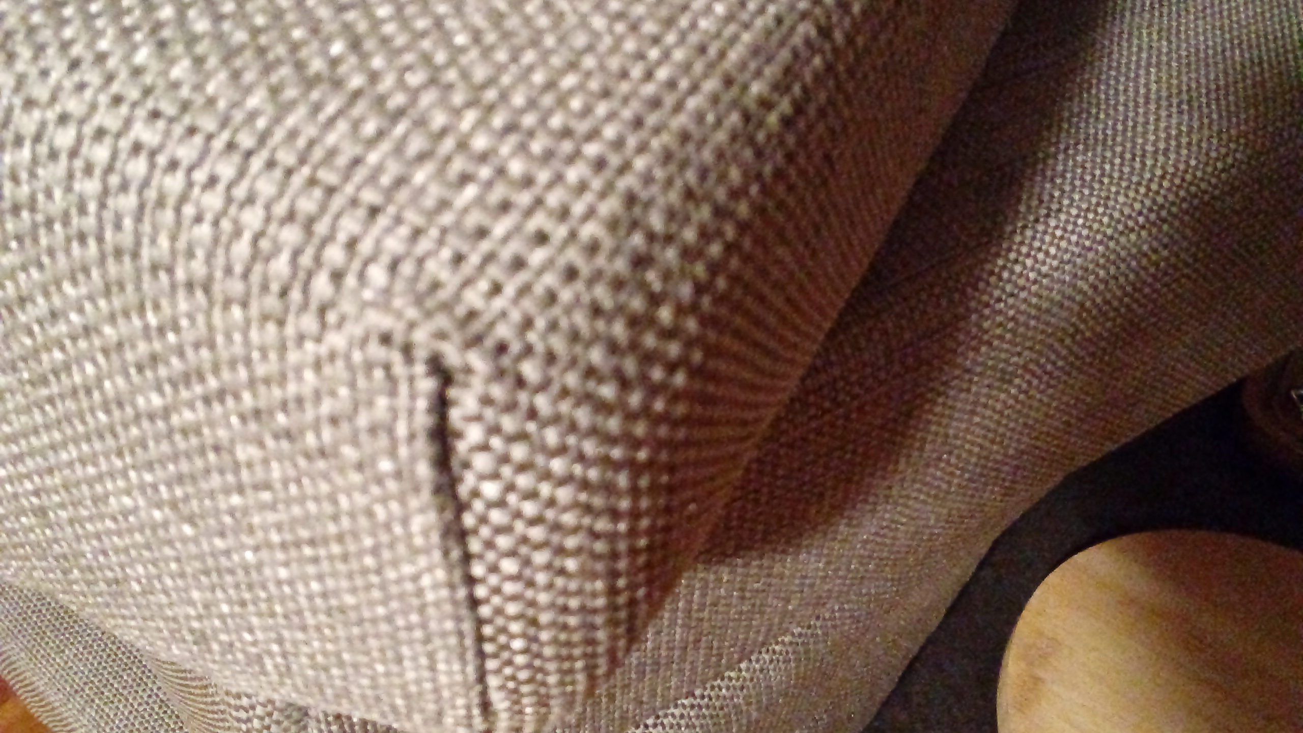

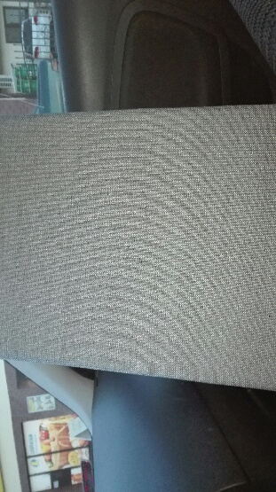

Materace dzisiaj przyjechały do domu a raczej siedziska, bo materac kupiłem na łóżko nowy w całości :)
Nowe gąbki, nowe obszycia :)
Wszystko pod kolor tapicerki. Materiał samochodowy na fotele.
Druga sprawa, to dostałem je w prezencie i jestem mega zadowolony.
Światło robi inny kolor w rzeczywistości są popielate.

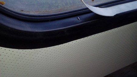

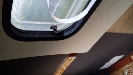

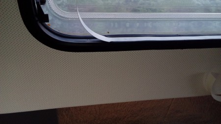

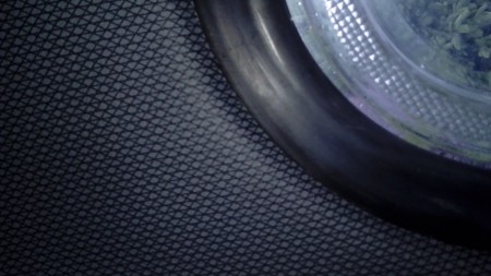

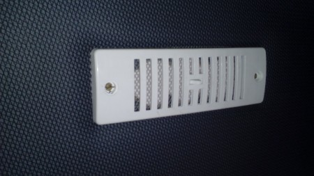

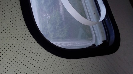

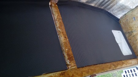

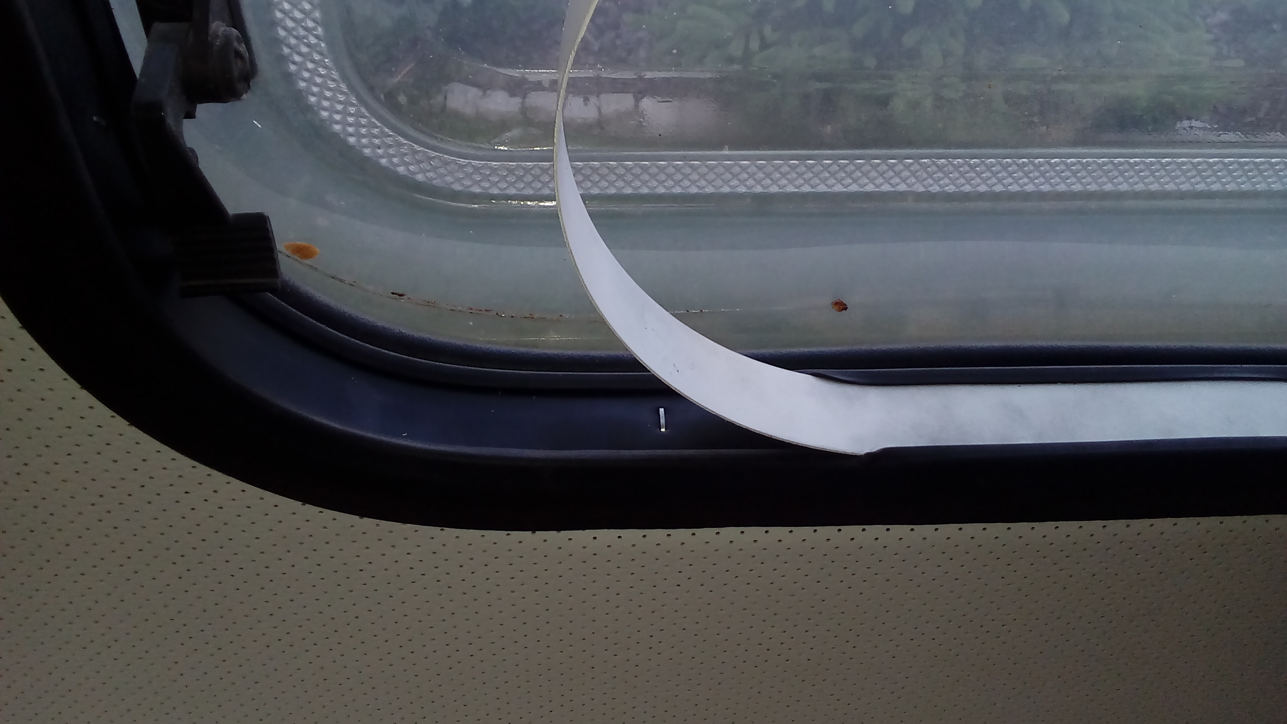

Kilka zdjęć z oklejania tapicerki wokół okien.
Na końcu jeszcze przemyje środkiem uszczelki. Tu już nie ma miejsca na partaninę i błędy żadne. Musi być igła ;)
Jak już coś robić, to robić. Gdyby było coś nie tak, to zrywam i na nowo :)
Tego wywietrznika u mnie nikt nie zobaczy bo będzie osłonięty w taki sposób, by wentylacja była ale niewidoczna ;) Zaślepki dam już na sam koniec.

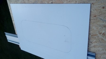

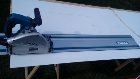

Rozkrajanie paneli.
Szybko i sprawnie docięty element okna.
Czyste cięcie bez zadziorów, zagłębiarka fajna sprawa.

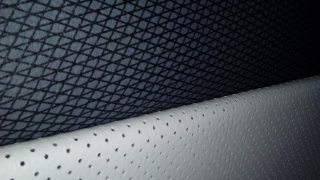

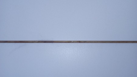

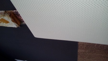

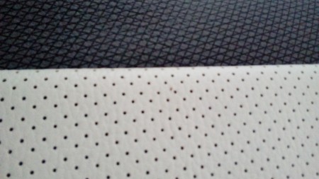

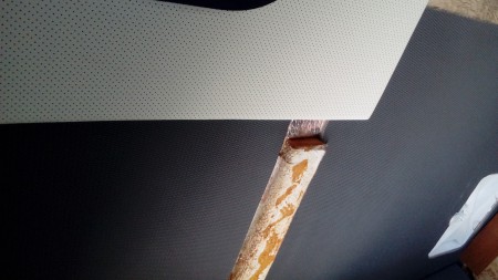

Oklejanie paneli i ich montaż
Kontrast tapicerki i panela. Tak to u mnie wygląda z bliska. Nie ma lipy ;)

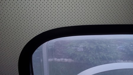

GrzegorzBruta
Re: Poradnik mały dla dużych
Postautor: GrzegorzBruta » poniedziałek, 21 maja 2018, 20:04

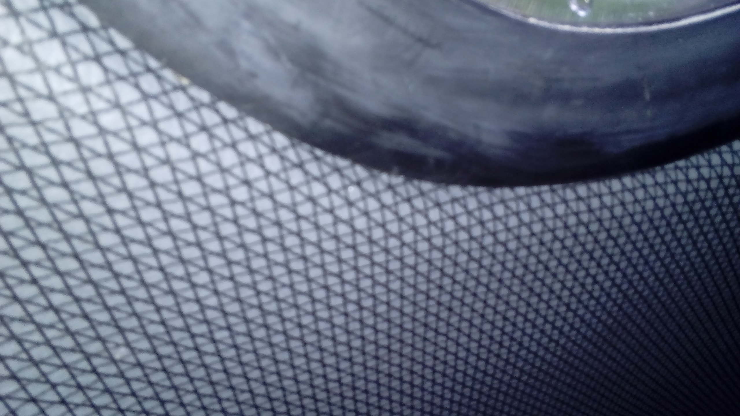

Fotek nigdy nie jest za dużo :)
Wszystko z bliska i wszystko widać. Ja jestem zadowolony i wyszło jak dla mnie ładnie.
Nie mam tu oczywiście wielkiego pola do manewru, wybrałem tkaninę obiciową w sensownej cenie.
Jeszcze dla kontrastu i połączenia panela z resztą tapicerki
