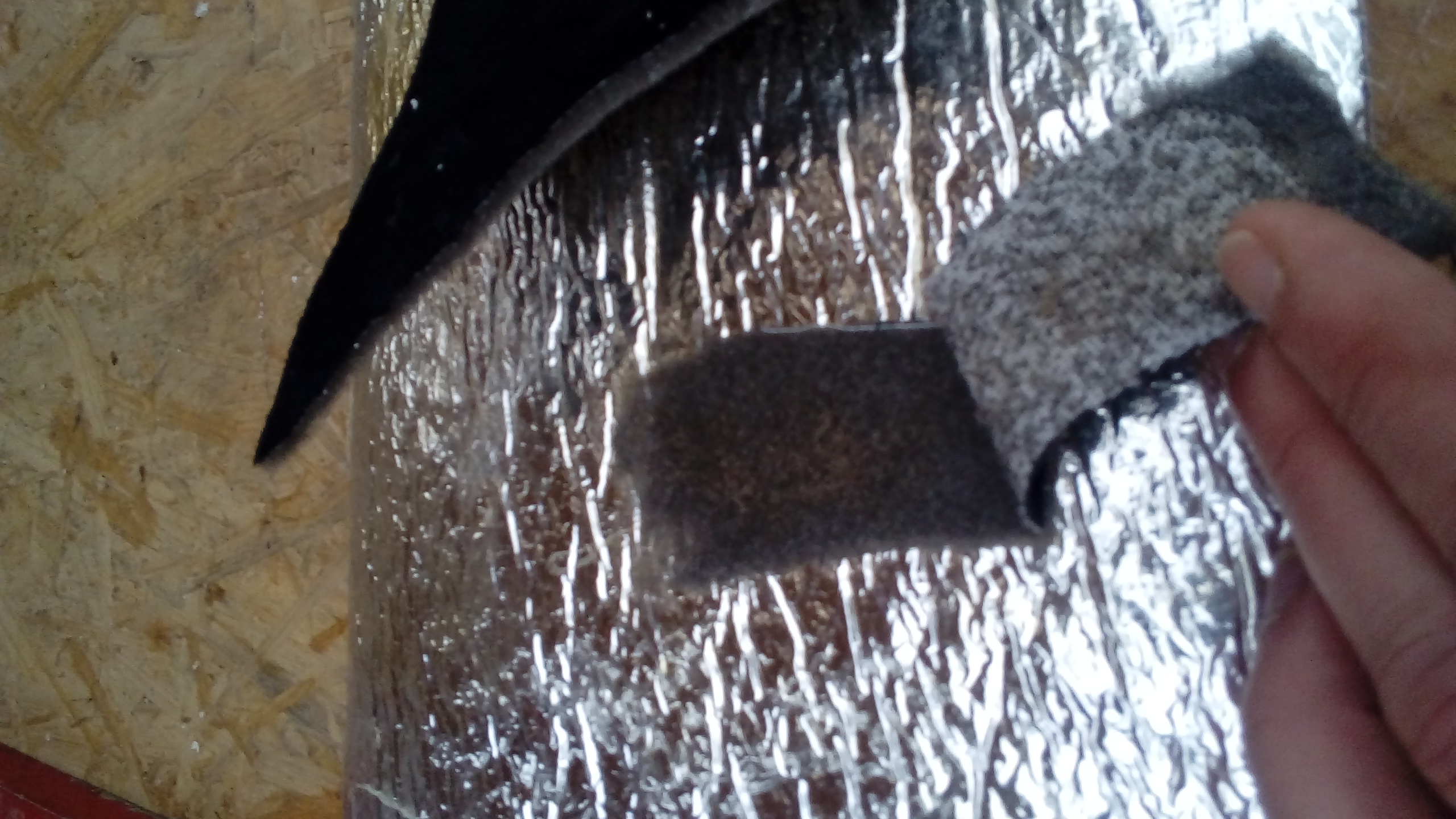

Meble jakie robiłem, to również była tapicerka, klejenie i szycie. Wykonanie siedziska krzesła, obicia sofy itp nie sprawia mi żadnego problemu.
Ja swoje opisane rzeczy opieram zawsze o doświadczenia i to w dosłownym tego słowa znaczeniu.
Przez próby jakie robiłem klejąc materiał do sreberka najlepszym klejem jest butapren !
Nie jestem człowiekiem kąpanym w gorącej wodzie i dobór kleju u mnie to nie przypadek a kilkanascie prób wykonanych na tym materiale, jakim zastosuję w mojej przyczepie.
Który tapicer klei tapicerkę na aluminiowe powierzchnie ? Przypuszczam...żaden !
Dwa kilometry ode mnie jest tapicer samochodowy z prawdziwego zdarzenia, który wykonuje tapicerki do zabytkowych samochodów i współczesnych luksusowych również. Zapytałem go o kleje. Klej "tapicer" trzymał będzie wtedy, jak posmaruje się dwie powierzchnie i tu uwaga ....bez korekty !
To znaczy oderwiesz do poprawienia fałdy i pewne, że puści ! Taki klej już nie będzie trwale się trzymał.
Klej butapren to guma, klej tapicerski to skorupa. Jaka jest różnica ? Taka, że pod wpływem temperatury klej butapren będzie pracował, natomiast klej ewidentnie przeznaczony do tapicerki już nie.
Kolejna rzecz podczas wyklejania ekranów. Kleje jakie stosowałem przedstawię poniżej ( zrobię zdjęcia )
Każdy klej na bazie rozpuszczlnika musi odparować. Laminat i folia klejona ze sobą, to szczelne, nieprzepuszczające powietrza powierzchnie.
Klejąc butaprenem to inna bajka. Klej tak nie gazuje a pierwsze poważne odparowanie rozpuszczalnika następuje podczas smarowania i odczekania kilku minut ( zależne od temperatury powietrza) Dlatego klej trzyma obie klejone powierzchnie ze sobą a nie tak, jak inne kleje zamyka się je szczelnie pomiędzy klejone elementy i nie ma szans, by odparowały. Odparowanie może nastąpić po jakimś czasie, tworzą się tkzw ( buły ) z powietrzem
Polimerowy klej potrafił być mokry nawet 3 dni po zerwaniu ekranu z laminatu ! Klej tapicerski niby trzymał ale siła, jaka była potrzebna do oderwania ekranu była niewielka ( trzymał na słowo honoru ) i był miejscami mokry nawet po dwóch dniach od klejenia!
Po godzinie jak skleiłem ekran do laminatu, nie było szans zerwać ekranu i mowy nie było, żeby było coś mokrego pod spodem!
Klejenie "sprejem" tapicerskim polecam raczej ludziom zajmującym się dekorowaniem wnętrz mieszkań lub wykonywaniem ozdób choinkowych ( parodia kleju )
Co innego klejenie tapicerki do aluminiowej powierzchni ekranu. Klei się materiał ( przepuszcza powietrze ) Ja natomiast połowę tapicerki mam sztucznej skóry ( nie przepuszcza powietrza ) dlatego zwykły klej tapicerski odpada jak dla mnie i znowu kłania się butapren.
Dlatego, jeżeli klei ktoś wykładzinę remotową, to polecam butapren ( trzyma po przyklejeniu i nie trzeba podpierać niczym lub trzymać w powietrzu sufit ) Smarujesz jedną powierzchnię ( laminat) przykładasz, zrywasz ( czekasz ), i znowu przykładasz i taka kolejność i tylko taka dla butaprenu ! Jak ktoś wykleja materiałem na piance, to może stosować kleje tapicerskie ( pod jednym warunkiem ) przeprowadzić kilka prób, bo potem bedzie zdziwienie, że klej nie trzyma, lub odpada. Klejem tapicerskim smarujemy dwie klejone ze sobą powierzchnie a nie jedną ( odpadnie szybciej niż się komuś wydaje ) Pokazywałem próby jakie robiłem i tego nie da się oszukać. Oczywiście klejąc jedną powierzchnię będzie trzymać ale trzyma slabo!
Próby zrobione i tak zostanie.

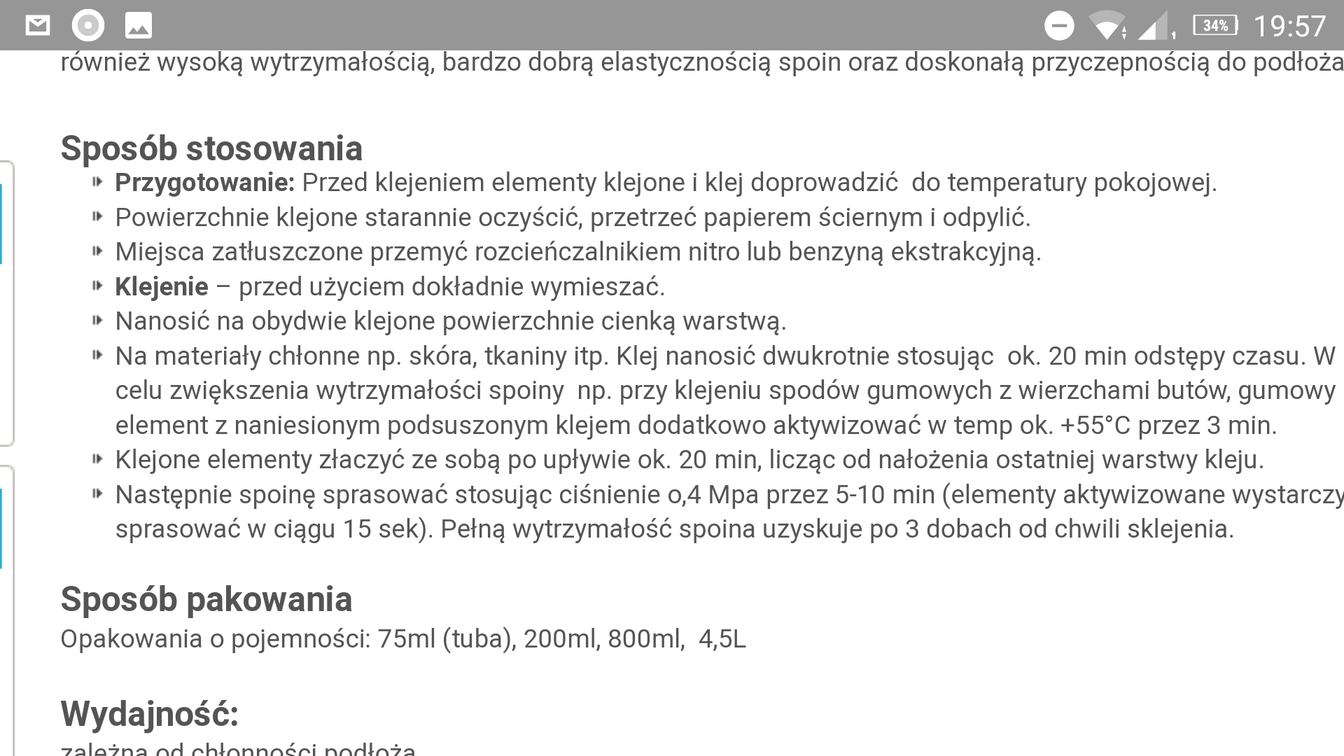

To o czym piszesz, że smaruje się dwie powierzchnię, że się odciąga żeby napowietrzyć może i ma sens.
Ale jest jedno ale.....
Poczytałem specyfikacje Butaprenu, Bonatermu i Bonatapu. O ile dwa ostatnie są klejami ogólnego stosowania w tapicerstwie to ponad wszystko są klejami kontaktowymi.
W przeciwieństwie do Butaprenu, który wymaga po 15-20 minutach sprasowania powierzchni klejonych naciskiem ok 0,4-0,5 Pa.
Daj sobie powiedzieć Grzegorz.
Nikt nie kwestionuje twojej dokładności i zapału ale dane i zalecenia producentów potwierdzają się w praktyce.
Czasem warto poczytać etykiety i to o czym często pisałeś: instrukcja obsługi tutaj w postaci karty charakterystyki produktu i sposobu stosowania.
Dasz się przekonać?

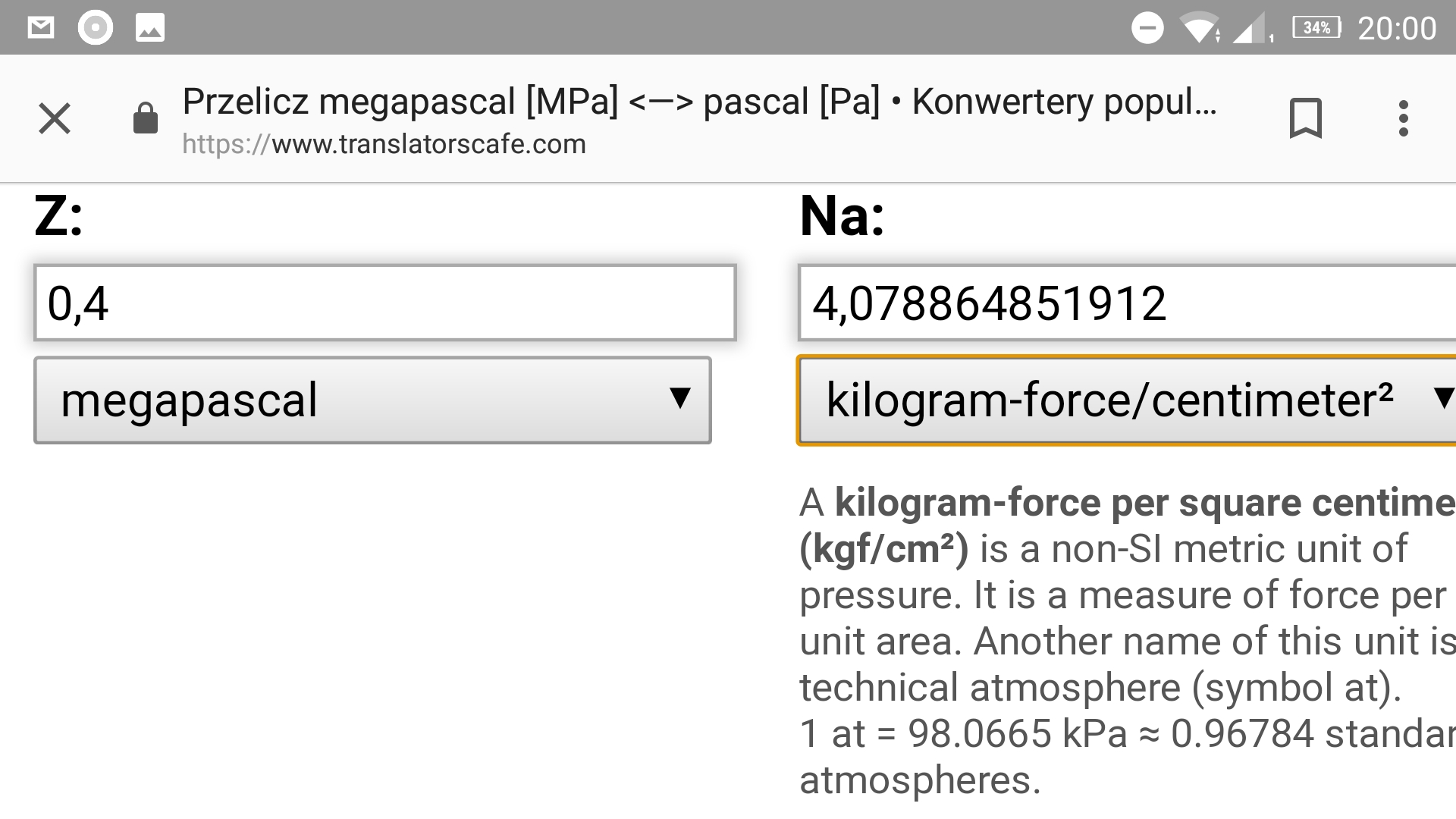

Biorąc pod uwagę siłę nacisku w Pa to o ile mnie pamięć nie myli to 0,5 kg to 4,9 Pa
Bo z tego co pamietam obliczenia to była głównie moja praca jeden kg to 9,81 Pa
Jednak nie o tym chciałem powiedzieć

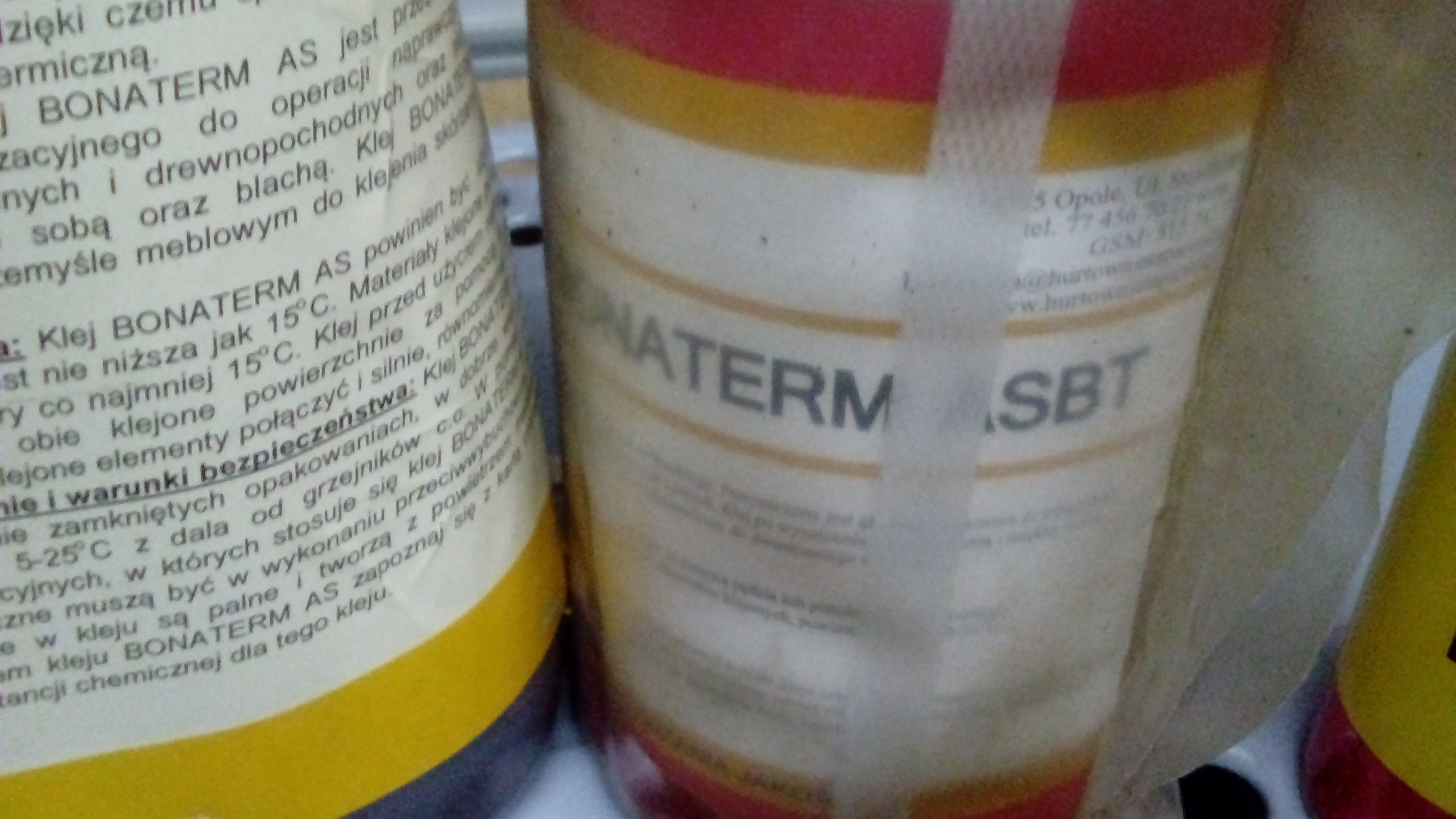

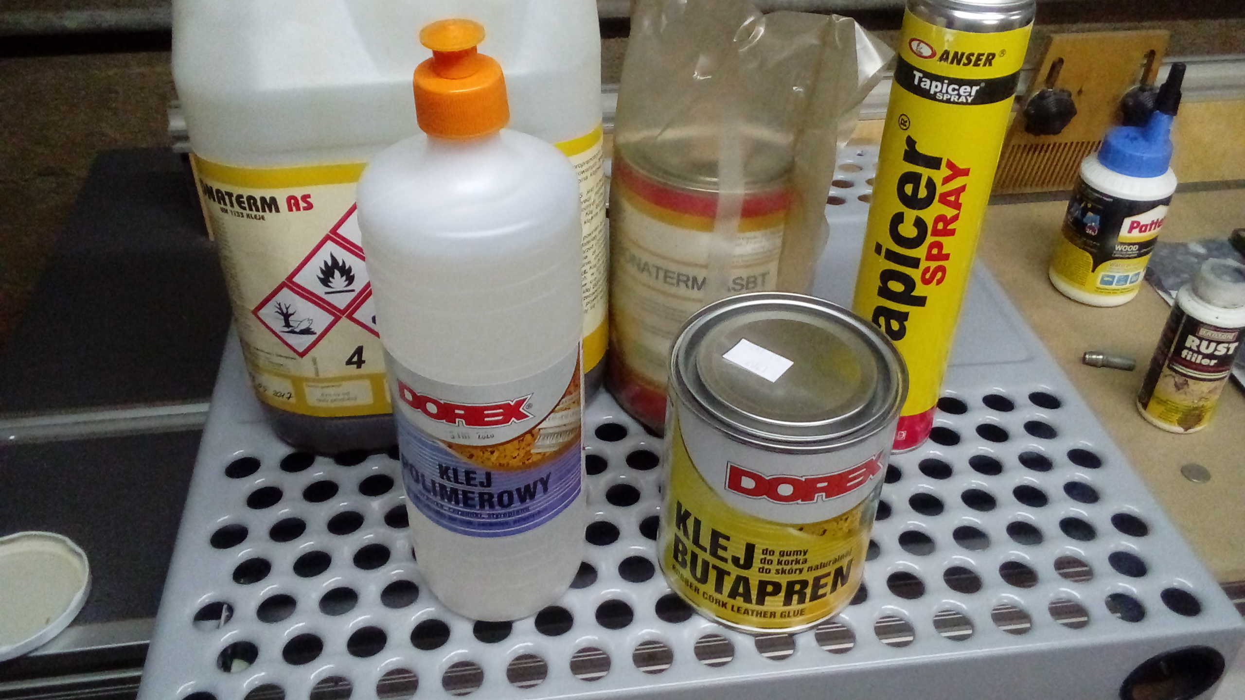

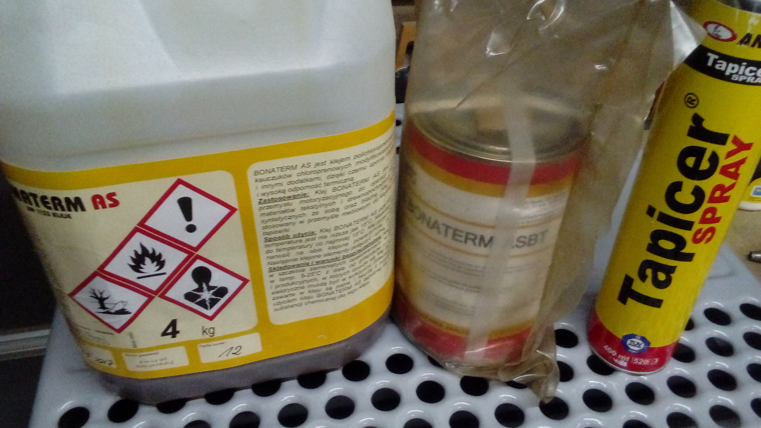

Nie wiem, czy to jest jakis wachlarz produktów ale cos tam posiadam po kilkanascie sztuk
Cos tam nawet kleiłem podsufitek w kilku samochodach i meblach
Bonatap też posiadam całą bańkę 5 litrów
Ja jak kupuje to zawsze masowo i nie pierniczę się w tańcu
Zauważ jak pakowane są te kleje w hurtowniach a jakie idą na sklep
Jak kiedyś liczyłem puszki z całej chemii w warsztacie to powiem Ci, ze naliczyłem do 160 sztuk różnego rodzaju "specyfików"i gdybym policzył w każdym garażu ile tego mam, to nie wiem czy bym się doliczył

Ok, moje niedopatrzenie....
Miało być 0,4 MPa a to już 4 kg/cm2
I tutaj instrukcje różnie podają ale w większości jest to przedział 15-30 minut pod takim obciążeniem.
Na serio uważasz, że to najlepszy klej akurat do tapicerki?

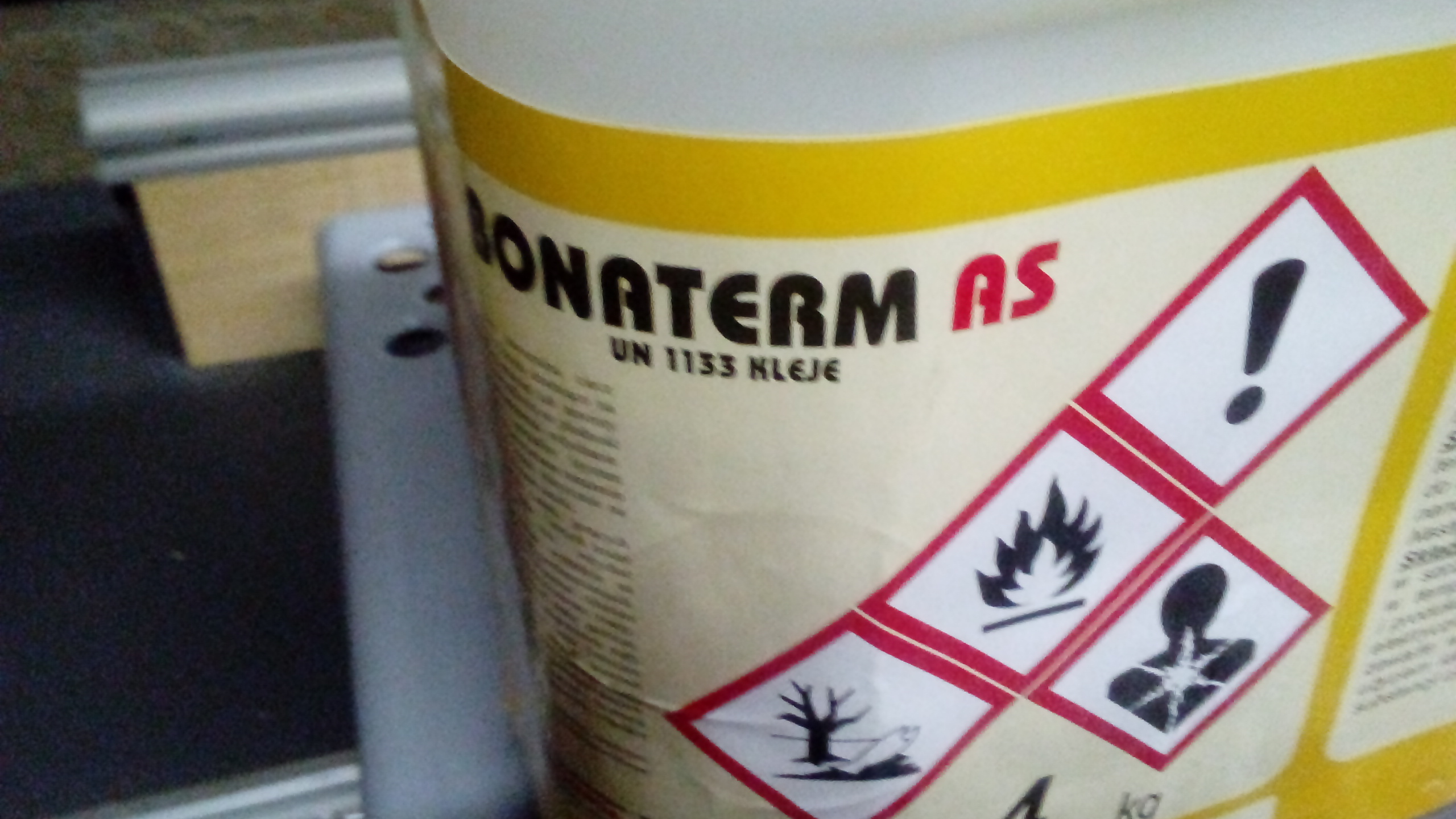

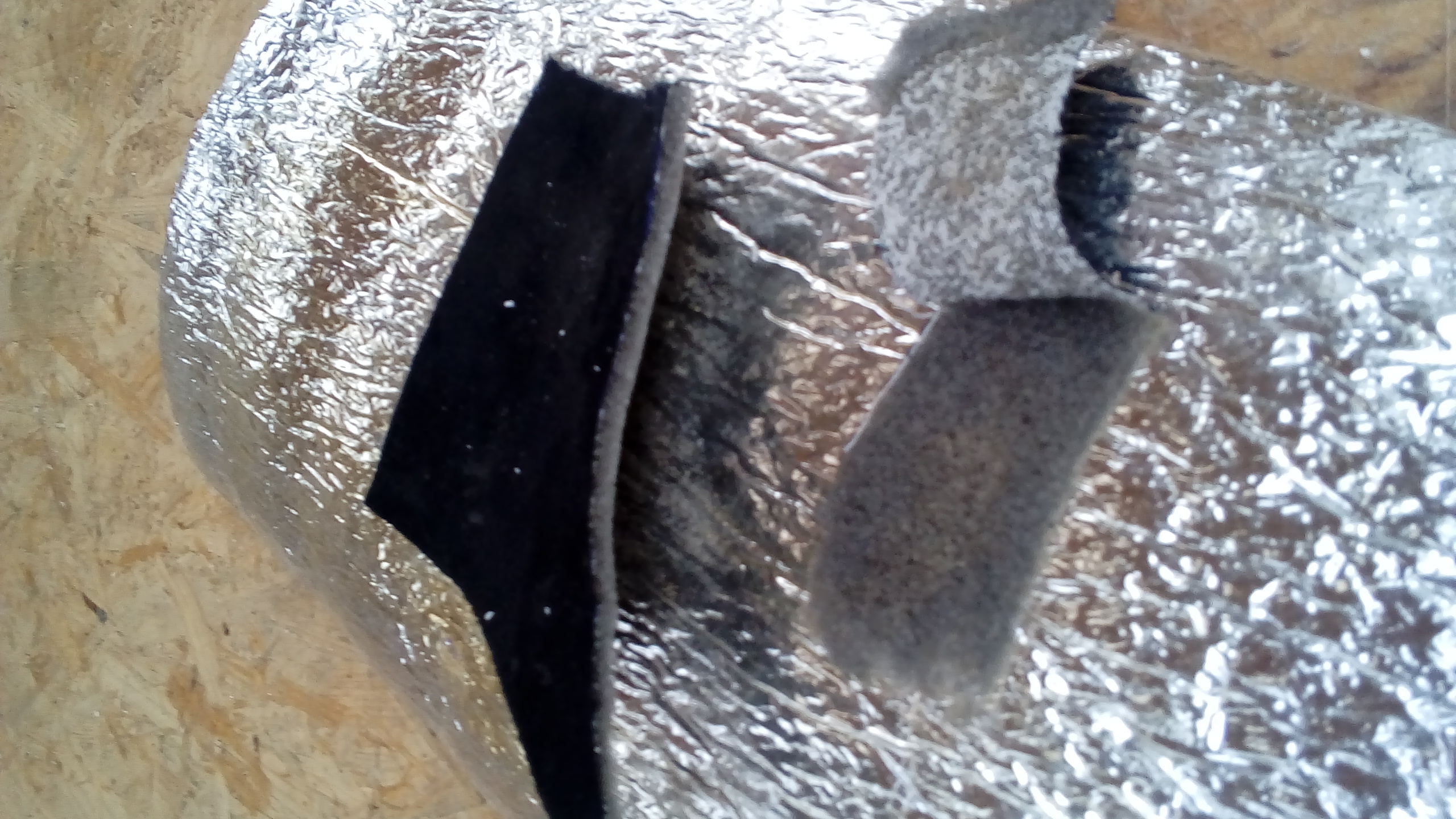

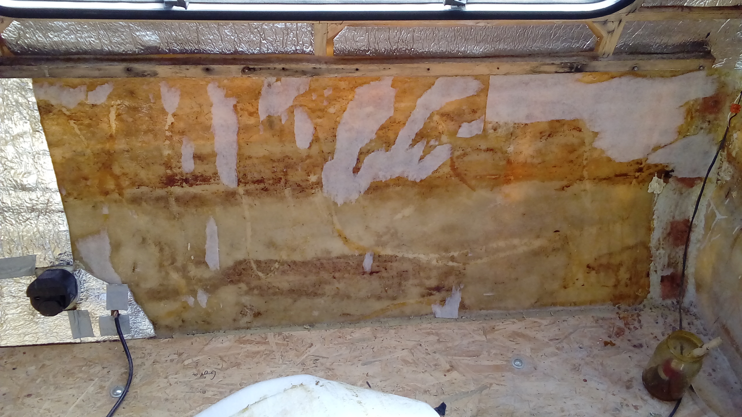

Jak dla mnie próba i jest ok
Tam masz AS a tu gdzie schodzi tapicerka od gąbki butapren
Przyłozyłem, pojeździłem wałkiem i trzyma
Widziałeś, klej As typowy klej tapicerski o podwyzszonej odporności na temperatury i jak wpadniesz do mnie, to pokażę Ci podsufitkę w samochodzie syna jak "trzyma" Szkoda tylko było czasu i tej roboty z wyciąganiem całej podsufitki i potem montaż tego z powrotem, bo pieniądze swoją drogą.
Tu jak pięknie As trzymał
