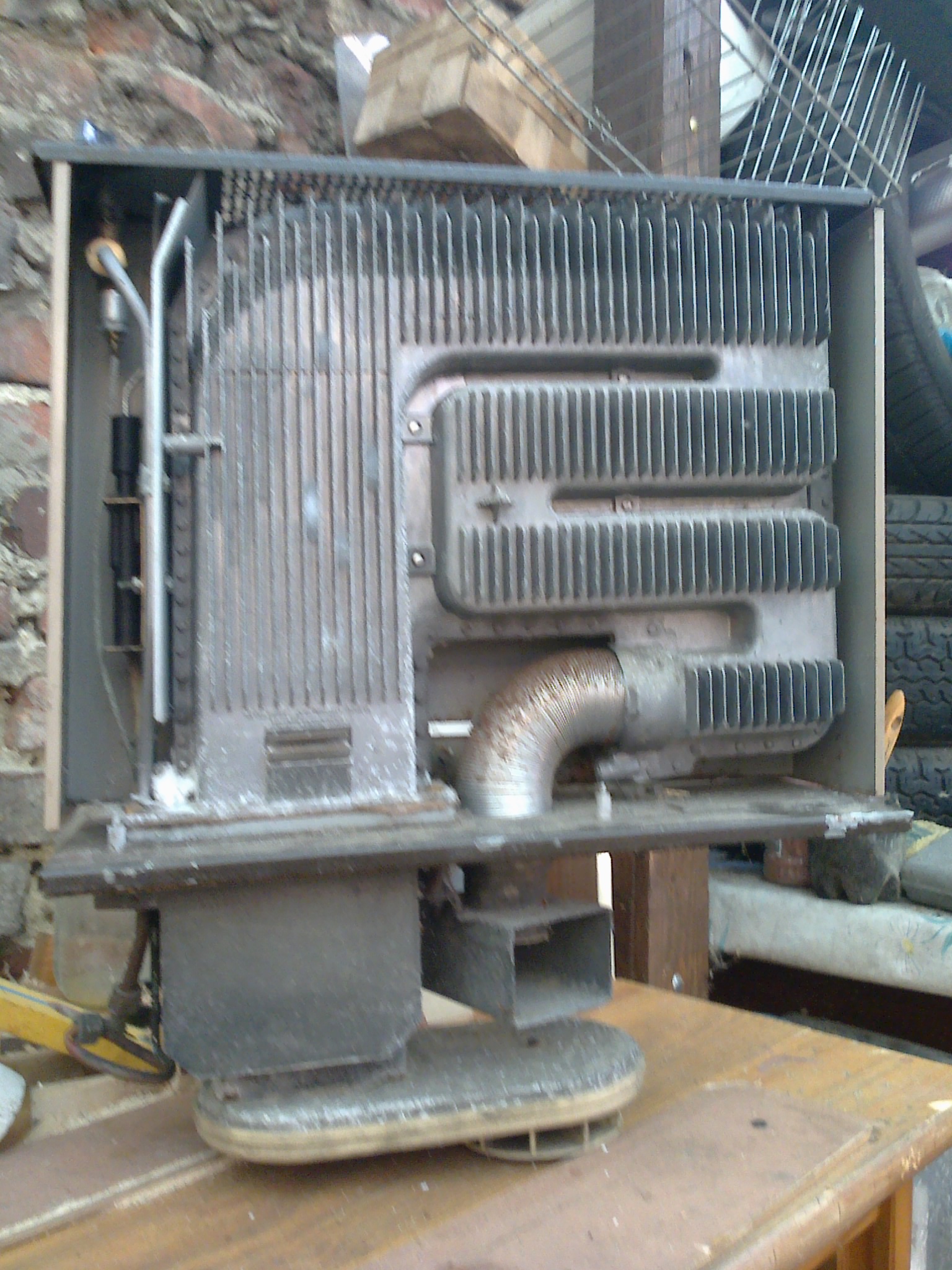

W mojej n 132 będę montował piecyk kominem pod przyczepę, zastanawia mnie to, że nigdzie nie widziałem uszczelki i blaszki o takiej : http://allegro.pl/plytka-uszczelniajaca ... 47875.html , ktoś z was rozbierał ten kawałek rurki w carverze ? jest tam jakieś uszczelnienie ?

U mnie jest tylko silikonowy oring na połączeniu z grzejnikiem. Wg mnie taki pierścień nie jest potrzebny bo rurki jest zaledwie kilka- kilkanaście cm (twoży takie kolanko 90 stopni), długiej rury nie ma, niema się co majtać...

na twoim zdjęciu nie widzę tego oringu, widać, że piec jest przystosowany pod tą blaszkę dociskającą , może oryginalnie jest po to aby dluga rura kominowa się nie ruszała i nie wypadła

... nie widać ponieważ jest nałożony na część rury wsuniętej do grzejnika, oring jest przeźroczysty, cieniutki (1-2 mm grubości)

aha, rozumiem :) czyli nie mam się o co martwić.
