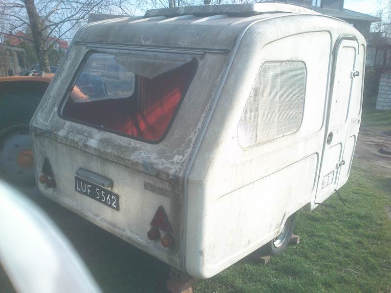

Planuje remont swojej 126b. Zamierzam pomalować ją tylko że nie bardzo wiem jak się do tego zabrać.
Murano mógłbyś powiedzieć jak Ty swoją malowałeś? Tzn malować to ja umiem bo z zawodu jestem malarzem tylko że takim od ścian :P Chodzi mi głównie jaką szpachlę kupić bo zrobiła mi się pajeczyna w kilku miejscach, jak ją nakładać? Jakim papierem ją potem dotrzeć ( nazwa i numer ) Jaką farbę kupić ( białą i ile jej ) I czy po pomalowaniu tą farbą muszę potem jakoś na mokro docierać? I polerować? A jeśli tak to jaką pastą? Polerkę mam elektryczną do samochodu. Aha, i jak zmatować stary lakier? Poniżej zdj mojej Niewiadówki

Postautor: Murano » poniedziałek, 14 kwie 2014, 21:19
Zapraszam do mojego wątku remontowego. Tam masz wszystko wyczerpująco opisane i fotografowane. " wątek remontowy murano 125p + N126e" w dziale PROBLEMY.
Przyjemniej lektury :D
Szklanka
Posty: 20
Rejestracja: poniedziałek, 14 kwie 2014, 20:14
Re: malowanie
Postautor: Szklanka » poniedziałek, 14 kwie 2014, 22:31
No widzę projekt konkret ;p jutro poczytam dłużej, mam tylko pyt, czy zamiast laminowania od środka nie można po prostu dać silikonu? A na zewnątrz szpachle? Bo nawet nie wiem jak się laminuje i pewnie to pracochłonne xp i nie zauwazalem nazw szpachlowek jakich używales?
Posty: 7170
Re: malowanie
Postautor: Murano » poniedziałek, 14 kwie 2014, 22:41
polecam sklep:
www.farbyjachtowe.pl
Tam znajdziesz tanią matę 3m/2 za ok 45 zł, żywica (weź od razu 2 puszki).
Tam też kupisz w najlepszej cenie farby OLIVA (podkład i kolor - mój to biały RAL 9010)
Szpachlówki najlepiej na allegro.
Na rozwiercone pajączki szpachlówka z włoknem szklanym (ja miałem BOLLA - zielona)
potem zwykła szpachla uniwerslna a jak chcesz na koniec odpicować to wykończeniowa SOFT lub z aluminium - firma bez znaczenia ale przeważnie miałem BOLLA.
A laminowanie.... mieszasz żywicę z utwardzaczem, smarujesz miejsce pod matę, przykładasz matę, smarujesz po macie, przykładasz drugą warstwę maty i smarujesz, a jak jest bardzo osłabione miejsce to 3 warstwa i znowu smarujesz...OT LAMINOWANIE... :D
Szpachli NIGDY, PRZENIGDY !!!! nie nakładaj jako jedną warstwę. Najpierw z grubsza zakryj nierówności, przeszlifuj do równości z powierzchnią, przedmuchaj luźny pył kompresorem, przemyj benzyną ekstrakcyjną, nałóż kolejną warstwę szpachli, powtórz szlifowanie i czyszczenie, potem żółta szpachla - szlifowanie i jak już będzie wyglądać na cudo to nałóż cieniutką warstwę wykończeniówki (szara) i przeszlifuj.
Dla lepszego oznaczenia nierówności możesz (tak jak ja) użyć zwykłego podkładu w spray'u. Widać wtedy nierówności, których na gołej szpachli nie zawsze widać.
Do dzieła!!!
