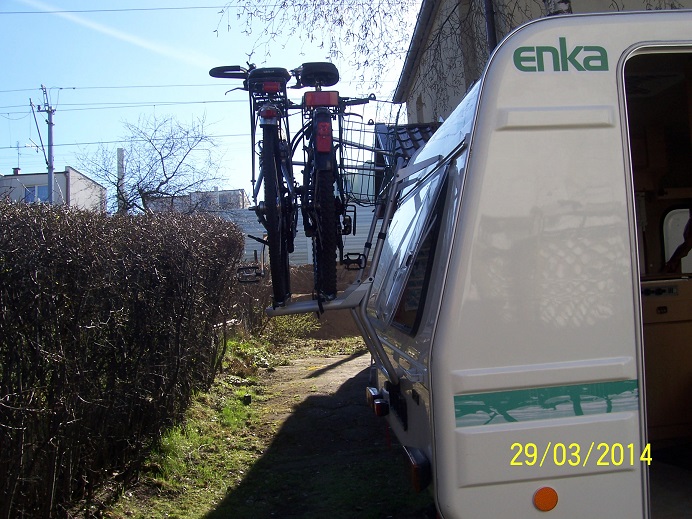

Jak już wczesniej wspomniałem chciałbym "pochwalić" sie pomysłem własnego patentu nie z czystej próżności ale dlatego że do tej pory czerpałem garściami z pomysłów innych osób.Oto bagażnik na rowery mojego pomysłu.Zalety-niski koszt wytworzenia ponieważ rynienki na rowery zostały zakupione na giedzie i pochodzą z używanych dachowych bagażników r owerowych (ok.30 zł ) kilka kształtowników i kawałek rury oraz peszel z pianki do instalacji CO ( 2zł.)Bagażnik jest bardzo stabilny ,montuje sie go w miejsce pojemnika na butle. Nawet otworów nie trzeba wiercić .Ramię ma taki kształt celowo ,ponieważ rowery można wkładać bez jego odchylania (mechanizm taki sprawia że ramię nie jest już takie sztywne) pedały i korby roweru się już o nic nie zaczepiają.Rowery mogą stać bardzo blisko siebie łatwo je wtedy mocować np.za pomoca opasek zaciskowych , nie obcieraja się o siebie i o ramię (pianka) łatwo jest kontrolować sytuację podczas jazdy bo wszystko widać w lusterku wstecznym.Można go stosować zamiennie z pojemnikiem na butle.Wady-oczywiście brak pojemnika, ale ja mam pojemne kombi wieć część bagażu mogę tam zmieścić, a butle montuje we wnetrzu przyczepy w szafce pod kuchenką.Skoro w domu można tak montować to czemu w przyczepie by nie.Wystarczy taka 2,5kg o ile ktoś nie ma trumy bo pewnie wtedy to za mało.Pozdrawiam może pomysł sie komuś spodoba.Zdjecia i opis można zamieścić w dziale zrób to sam ale to juz decyzja moderatora.

koniec . Nie myślałem że aż tak będzie stabilny , jestem zadowolony ze swojej robótki .

Pomysł Cyrana faktycznie godny uwagi, ale znów coś za coś, bo brak kufra. Dla bardziej zdeterminowanych zawsze jest możliwość przeniesienia kufra na tył, o to chyba drogówka czepiać się nie powinna.

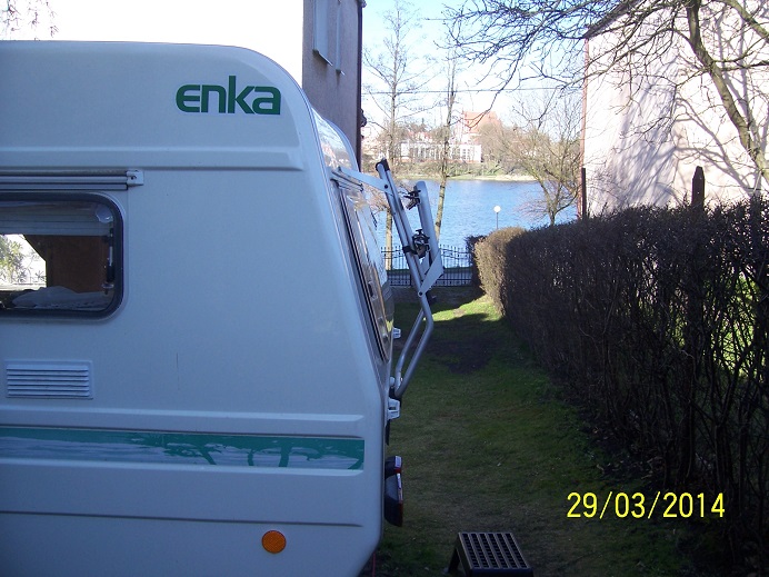

Po kilkukrotnym kontakcie telefonicznym i przez e-mail z przedstawicielem Niewiadowa mimo zapewnień , że już mi wysyła wszelkie dane odnośnie bagażnika na rowery i zapewnieniu , że na ich stronie będą zdjęcia efekt jest taki ,że zostałem olany totalnie ( podobno mają zawalony magazyn bagażnikami ) ich strona jest zawirusowana tak , że nie sposób wejść - wszystko na czerwono !!! - wiedzą o tym i nic nie robią a że życie nie znosi próżni zakupiłem na tablicy za 70,00 zł. ( siedemdziesiąt zł. 00/100 ) bagażnik do VW na klapę który już zawiesiłem na N-ce; jak na razie złapałem prowizorycznie tylko górę na dole podłożyłem na luzaku dystans i załadowałem 2 rowerki jak na fotkach.
Trochę może są za wysoko ale niżej nie da rady chyba , ze bym go odwrócił ale załadunek z podnóżka jest bardzo wygodny to chyba dam sobie na spokój , od wewnątrz dam tylko wzmocnienie na górze z płaskownika nierdzewki żeby nie wyrwało z laminatu i na dole muszę dać dotoczyć 2 dystanse , mocowanie wyjdzie na listwie na wysokości rączek ( sprawdzałem to jest wlaminowana na całej długości ) i spoko
Miałem już zakupiony pokrowiec i trochę się martwiłem , że może być cienko z założeniem z bagażnikiem ale spoko wszystko pasi.
Teraz to jestem gość nikt mnie nie pobije mam dwa bagażniki na N-ce : na hak i na górę
Zastanawiam się czy nie skrócić trochę tych wypór którymi się łapie górę roweru żeby trochę je pochylić na przyczepę - jakie są Wasze doświadczenia ? czy zostawić w pionie tak jak jest teraz . Założenia są takie , że po kraju nieraz zabierzemy rowery natomiast przy długich trasach w ciepłe kraje rowery zostają w domu

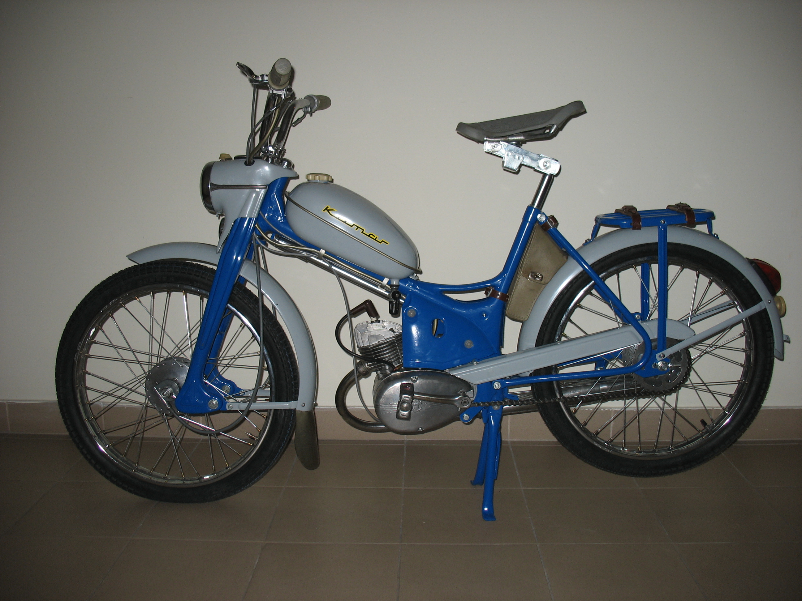

Wszyscy się zastanawiają jak tu transportować rowery a jak jak transportować motorower komar, który jest znacznie cięższy :-/

Addeo pisze:Wszyscy się zastanawiają jak tu transportować rowery a jak jak transportować motorower komar, który jest znacznie cięższy :-/
Na forum znajdziesz pomysł na wszystko. Ktoś tu kiedyś opisywał jak zamontować skuter zamiast kufra na dyszlu.

Piękny komarek, też mam takiego w kolorze wiśni i czerni, ale jeszcze czeka na swoją kolej do odnowienia.

Dzięki reflexes za linka, może sie skuszę
Najlepiej było by wozić dwa... bo włąśnie mam dwa
drugi jak pisze Tomek - ciemnoczerwono-czarny - automat
