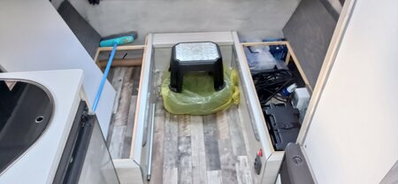

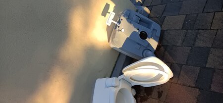

Kompresorem zostały przedmuchane instalacje wodne i kanalizacyjne. Zbiorniki na wodę opróżnione, osuszone, kibelek wyszorowany i zdezynfekowany.

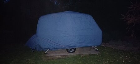

Jeśli wszystkie powyższe czynności są ogarnięte można spokojnie odstawić nasz dom na kółkach w miejsce zimowania. W moim przypadku to drewniany podest na którym latem stoi basen ogrodowy a zimą "śpi" wieloryb.
Umyty, wysuszony, opróżniony i bez elektrycznego "serca" gotowy na nakrycie pokrowcem...

W poradach prawdopodobnie nie wspomniałem o jeszcze jednej sprawie podczas zimowania przyczepy. Otóż po przedmuchaniu instalacji wodnej zostawiam otwarte krany...i teraz się zacznie :oops:
Do tej pory wszystko szło idealnie! Do momentu gdy po wcześniejszym zakryciu paneli PV podpiąłem akumulator :| .....
O ile kran w łazience usłyszałem od razu o tyle kuchenny uśpił moją czujność bo szyba zlewu była zamknięta i nie widziałem pozycji włącznika. Odpalone radio i dość cicha praca pomp firmy Reich pozwoliła nie usłyszeć pracującej przez ok 3 godziny na sucho pompki w pustej bańce na wodę w kufrze.
Efekt?
Prawdopodobnie pompka zakończyła żywot wcześniej niż te 3 godziny bo widać, że z temperatury puścił lut kabla zasilającego i to prawdopodobnie zapobiegło większym zniszczeniom. Spostrzegłem się dopiero, gdy po ogarnięciu środka przyczepy przy radosnej muzyce i słoneczku postanowiłem sprawdzić instalację gazową i udałem się do kufra odkręcić butlę. Charakterystyczny swąd palonej elektryki od razu mi uświadomił, że coś jest nie tak... :cry: .
