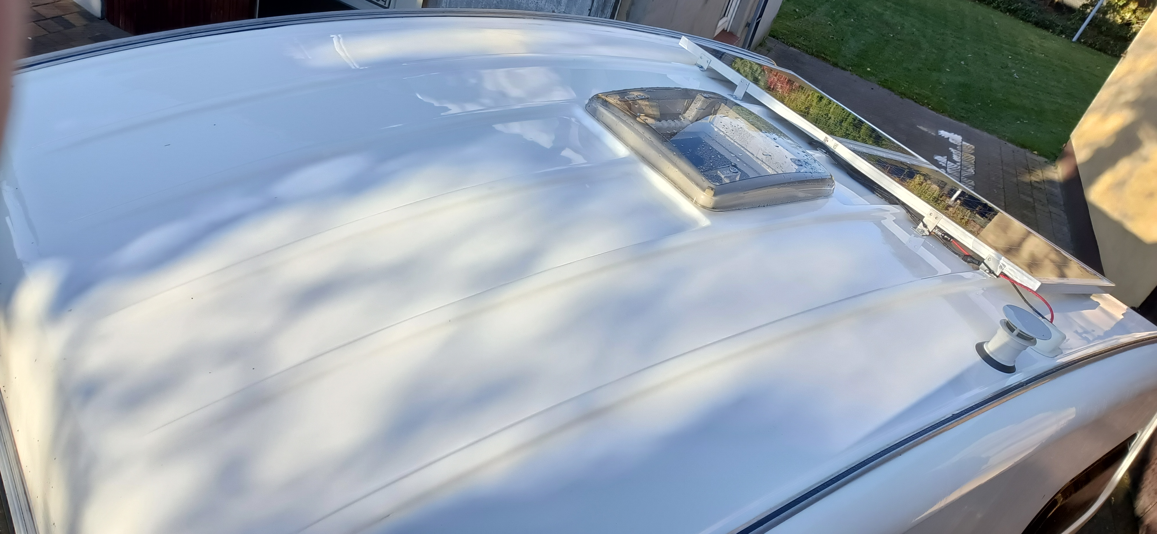

Na sam początek umyłem przyczepę płynem Meglio. Po całym sezonie jeżdżenia i mycia na myjkach bezdotykowych zrobił robotę! Świat idzie do przodu ale gąbki i wiadra z płynem nic nie zastąpi! :D .
Słoneczko i wiatr suszy przyczepę a w tym czasie przygotowałem wnętrze na mrozy.

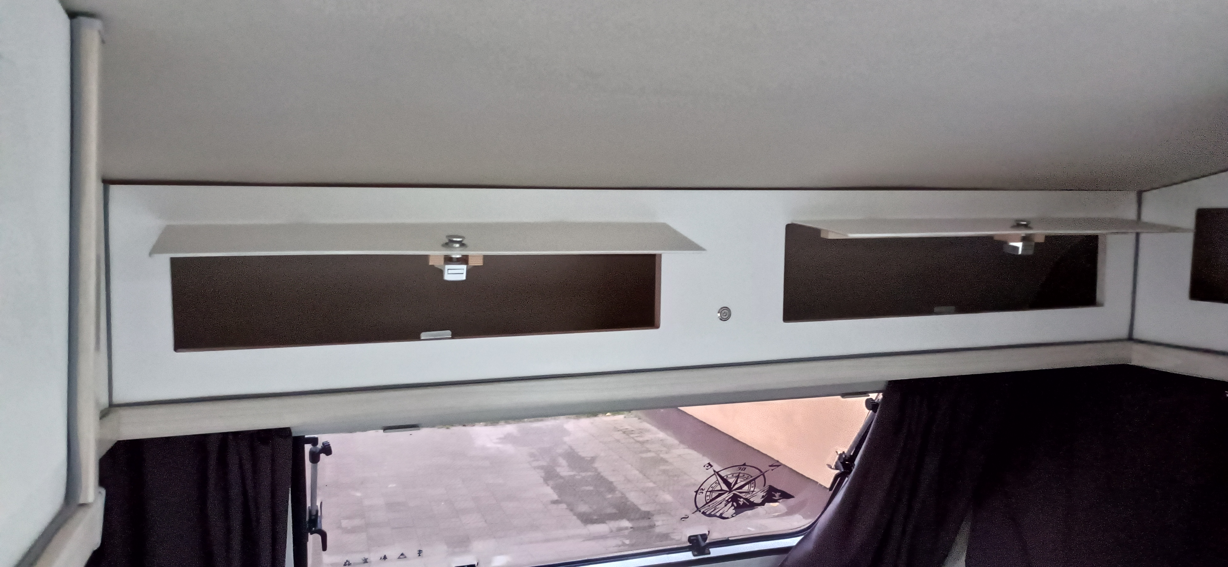

Kufry i pawlacze, szafa i szafki pozostawione otwarte.

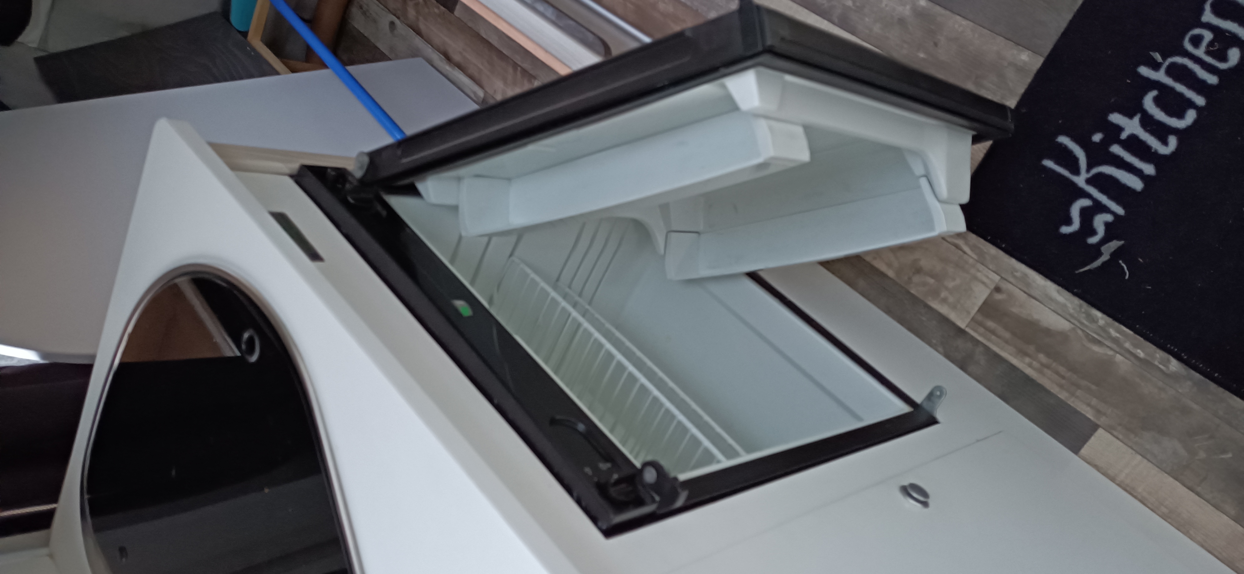

Lodówka. Umyta i pozostawiona otwarta

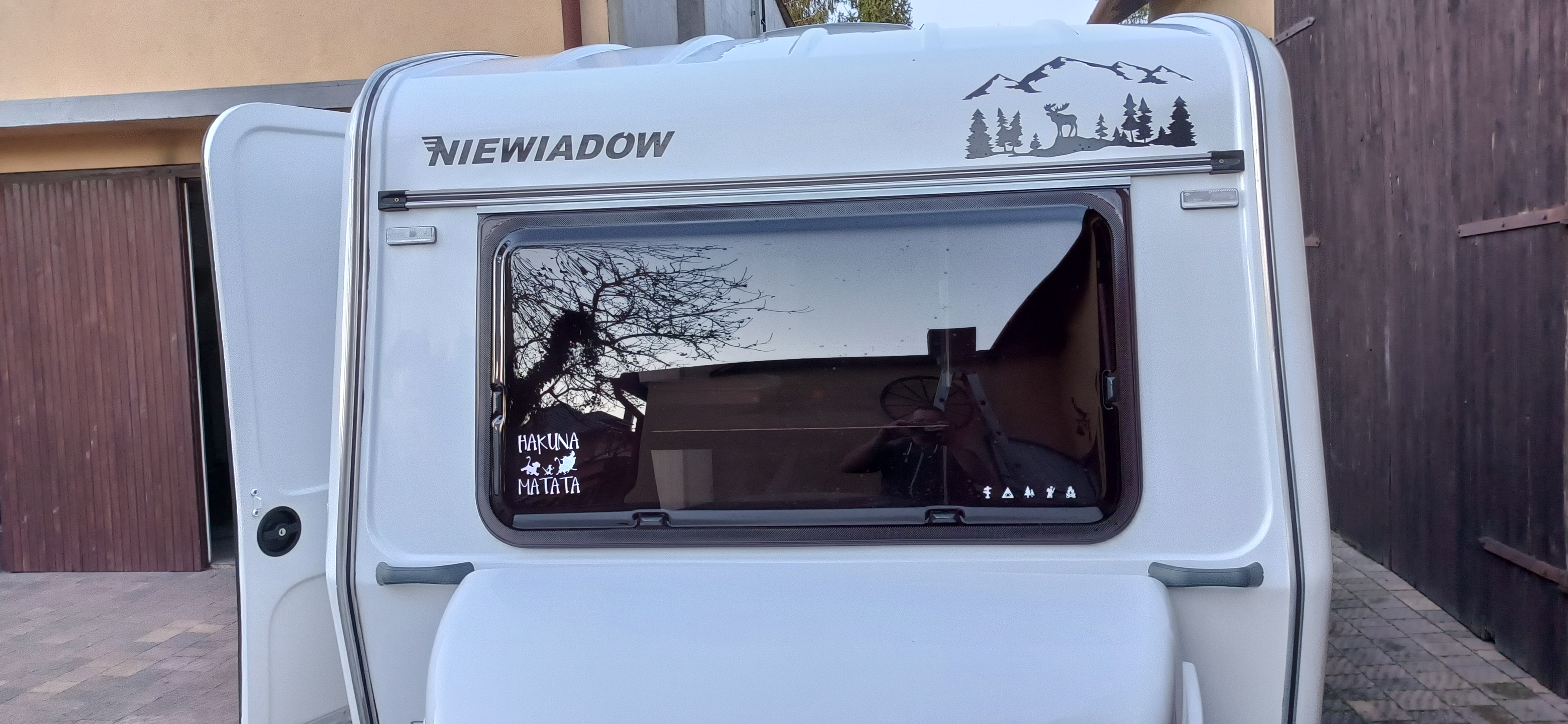

W międzyczasie na zamówienie i specjalną prośbę córci na przedniej szybie, na którą ma widok ze swojego łóżka wylądował hologram wzorem kilku już istniejących z tematyką Timona i Pumby :mrgreen: , spoko!

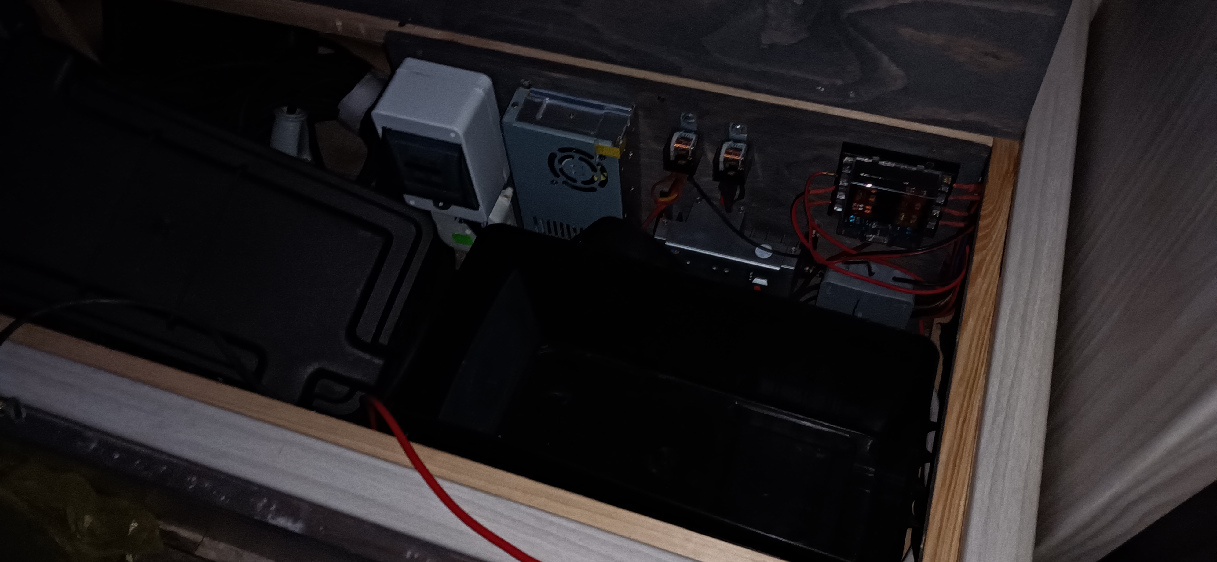

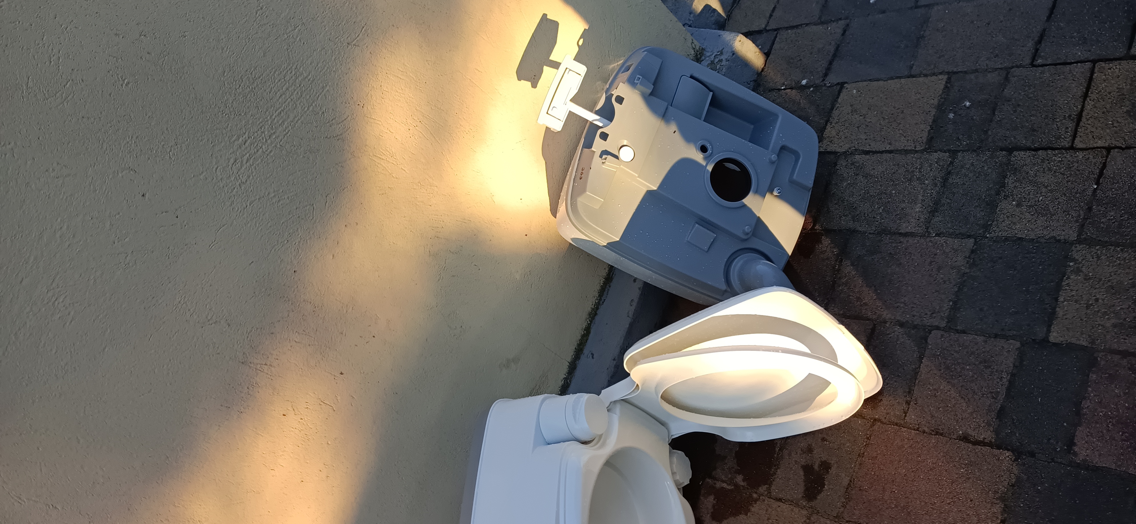

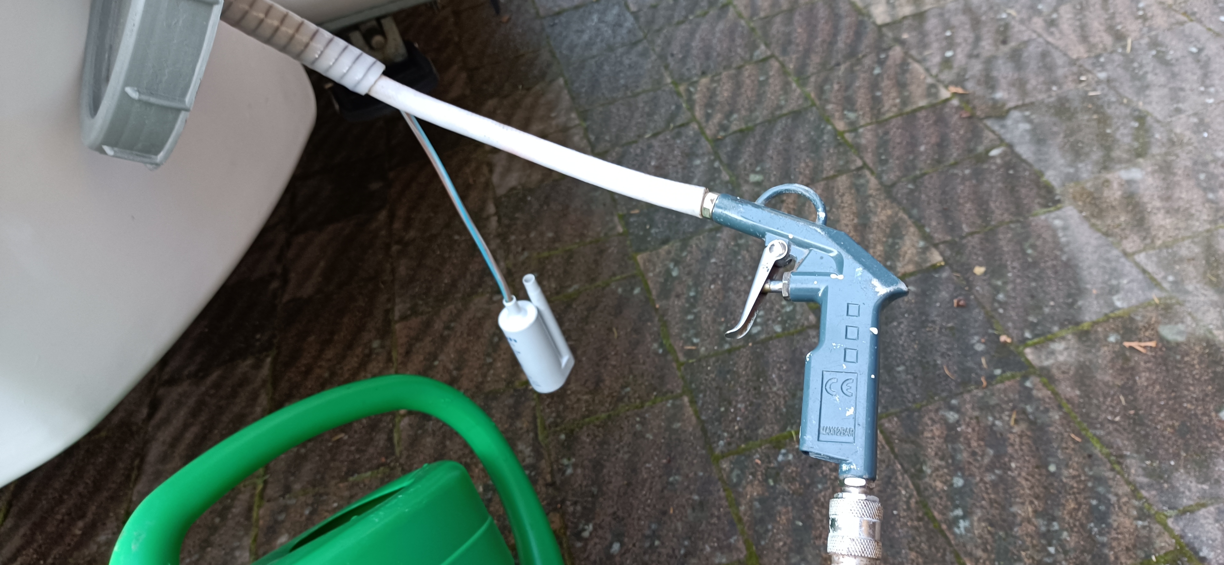

Kompresorem zostały przedmuchane instalacje wodne i kanalizacyjne. Zbiorniki na wodę opróżnione, osuszone, kibelek wyszorowany i zdezynfekowany.

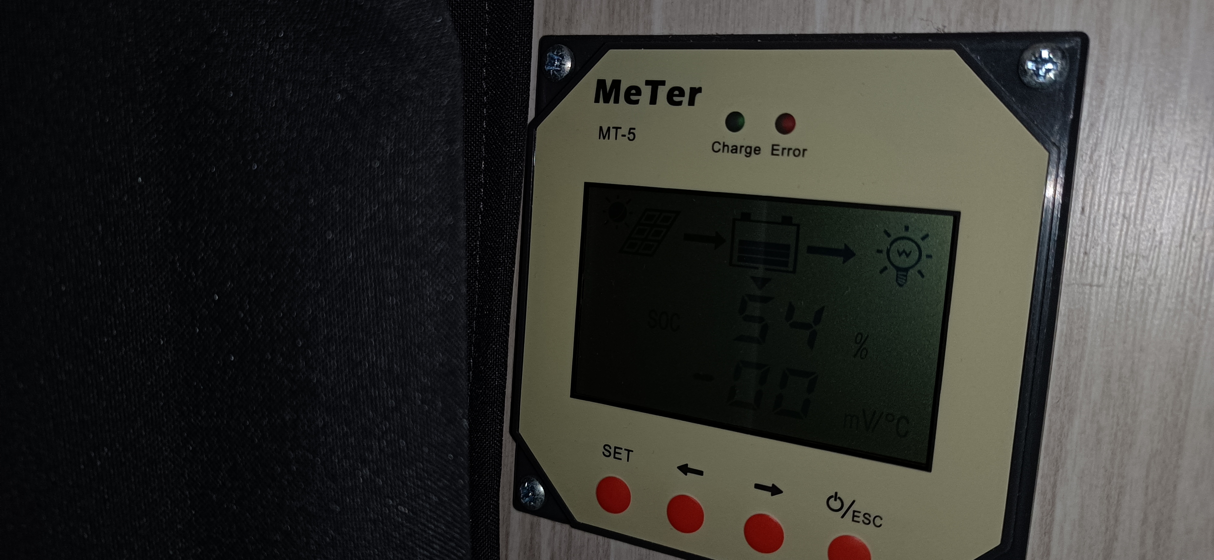

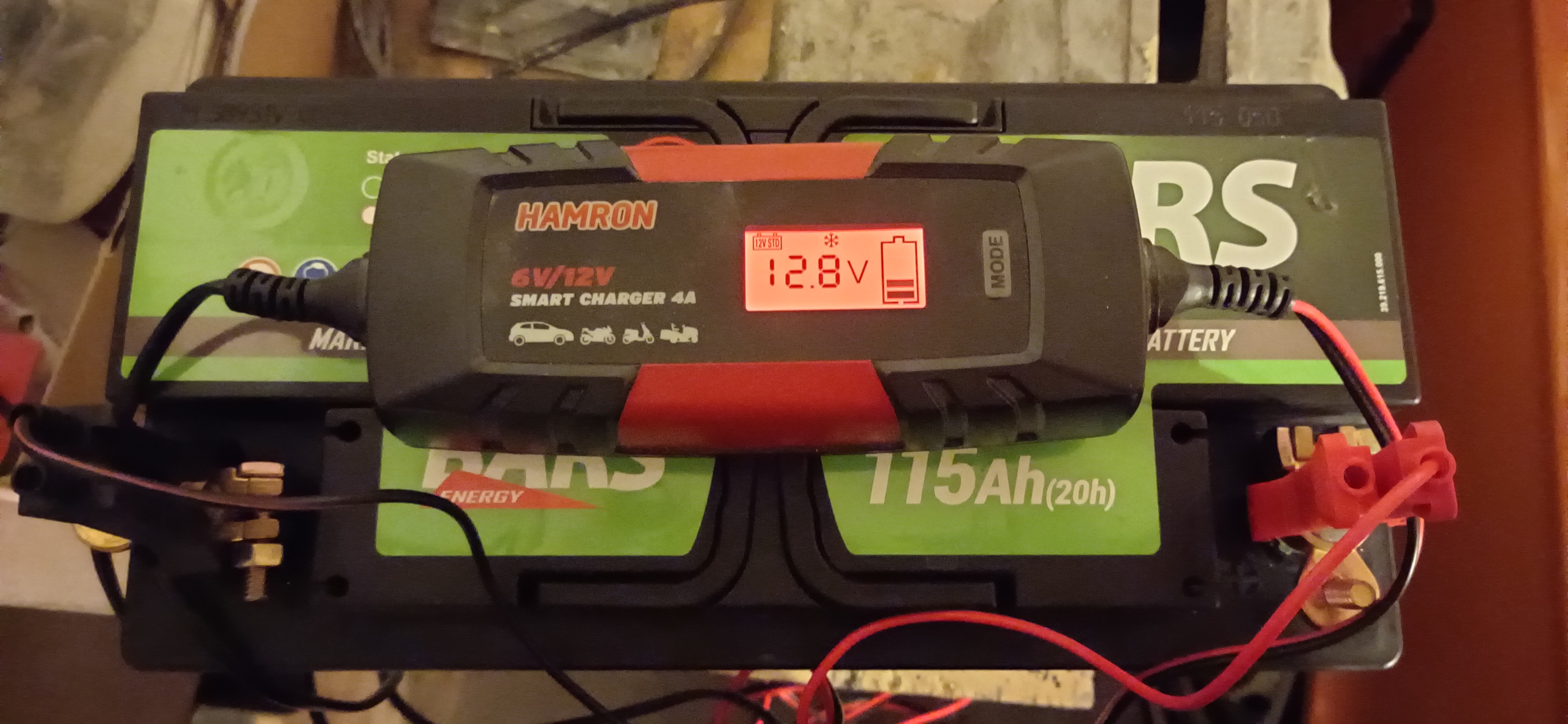

Słoneczko zaszło i regulator przestał ładować akumulator
dlatego można bezpiecznie odpiąć akumulator.
Są różne opinie o przechowywaniu akumulatorów.
Ja osobiście zostawiam go w garażu podpiętego pod ładowarkę cyfrową z Juli na ustawieniach zimowego podtrzymania ładowania.

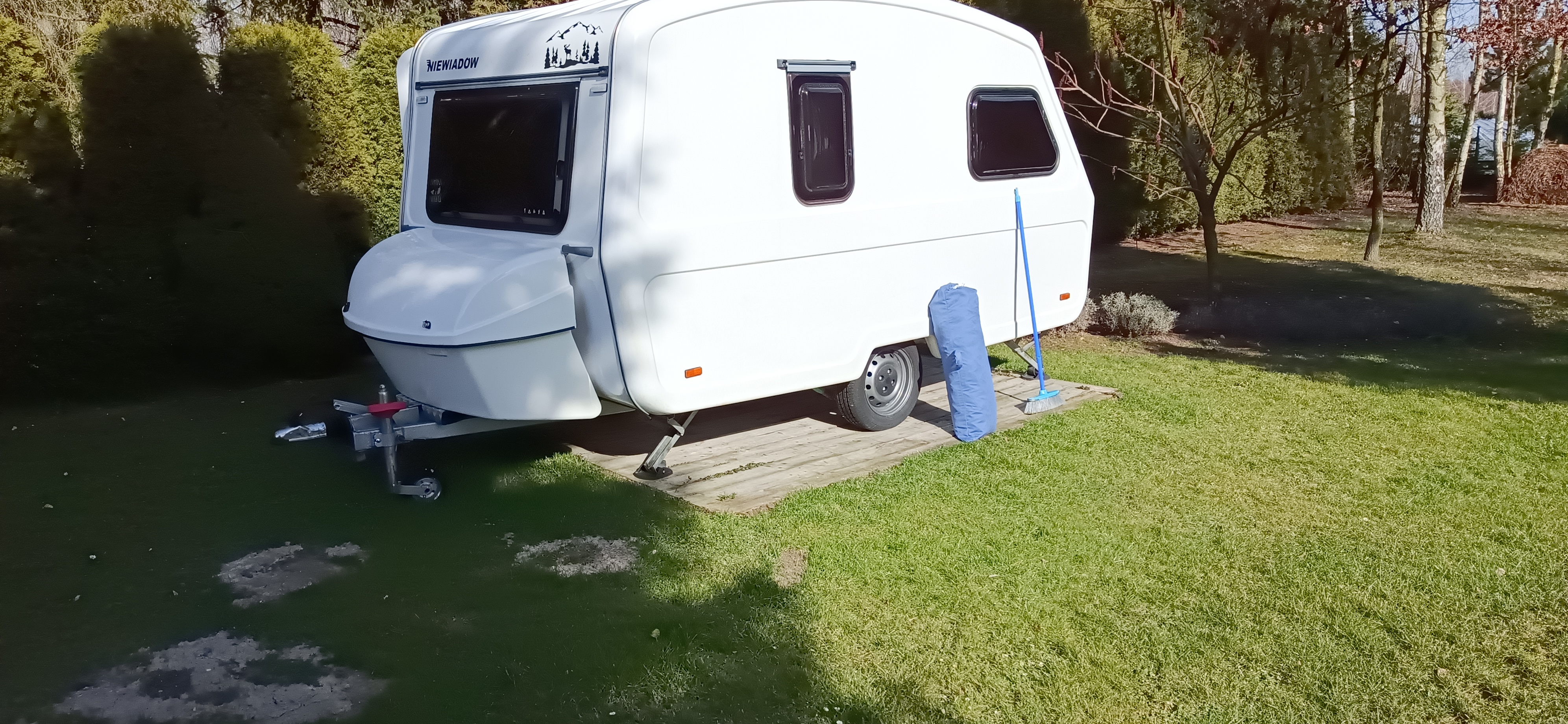

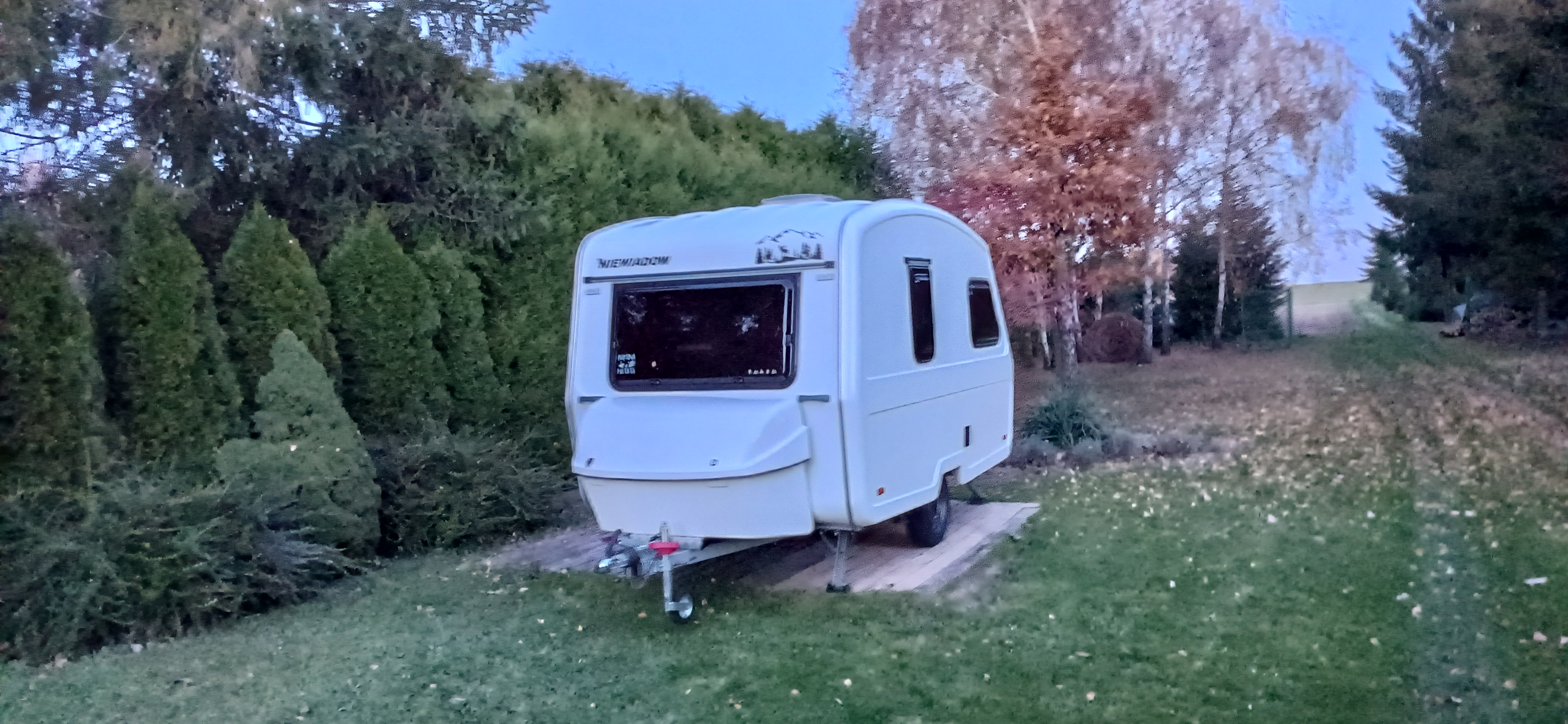

Jeśli wszystkie powyższe czynności są ogarnięte można spokojnie odstawić nasz dom na kółkach w miejsce zimowania. W moim przypadku to drewniany podest na którym latem stoi basen ogrodowy a zimą "śpi" wieloryb.

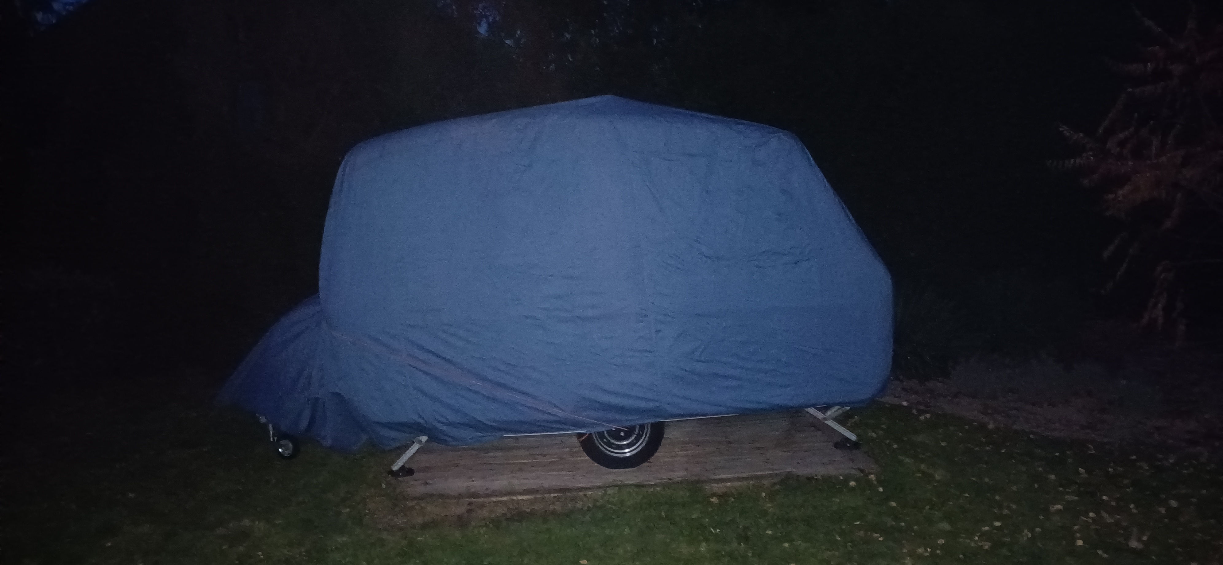

Umyty, wysuszony, opróżniony i bez elektrycznego "serca" gotowy na nakrycie pokrowcem...
Teoretycznie jestem spokojny o jego postój do wiosny ale z dziką rozkoszą rozpakuję go na spontaniczny zimowy wypad!

Wczoraj przyszła pora na odpakowanie przyczepy.
Słoneczko jest, miotła jest, pokrowiec na swoim miejscu czyli w worku :mrgreen: , zaczynamy wiosenne sprzątanie....

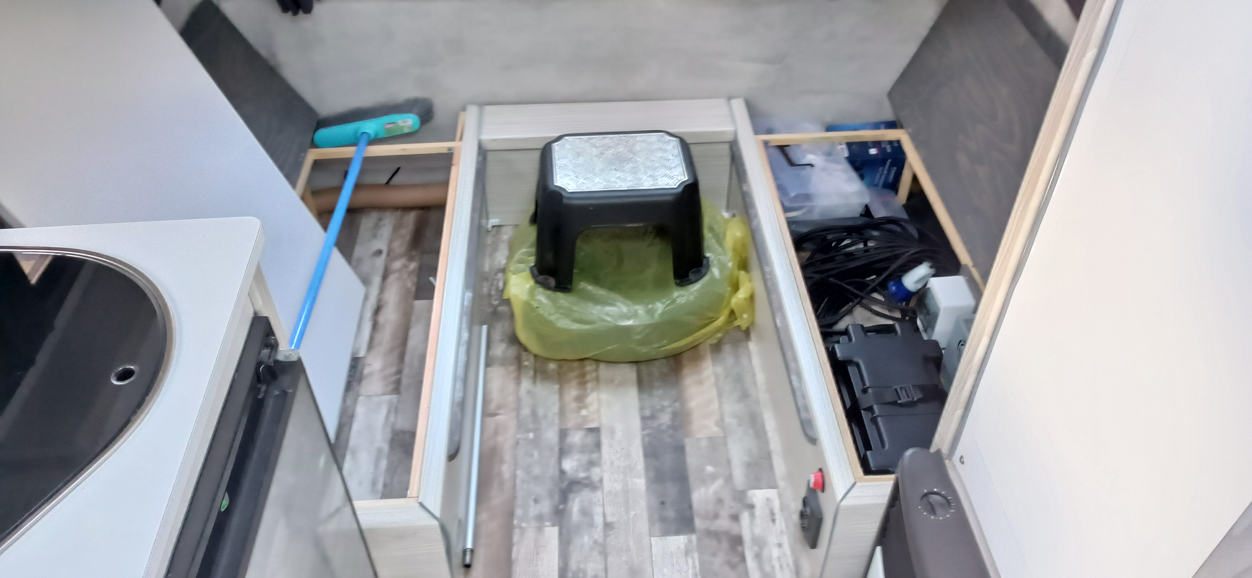

W poradach prawdopodobnie nie wspomniałem o jeszcze jednej sprawie podczas zimowania przyczepy. Otóż po przedmuchaniu instalacji wodnej zostawiam otwarte krany...i teraz się zacznie :oops:
Do tej pory wszystko szło idealnie! Do momentu gdy po wcześniejszym zakryciu paneli PV podpiąłem akumulator :| .....

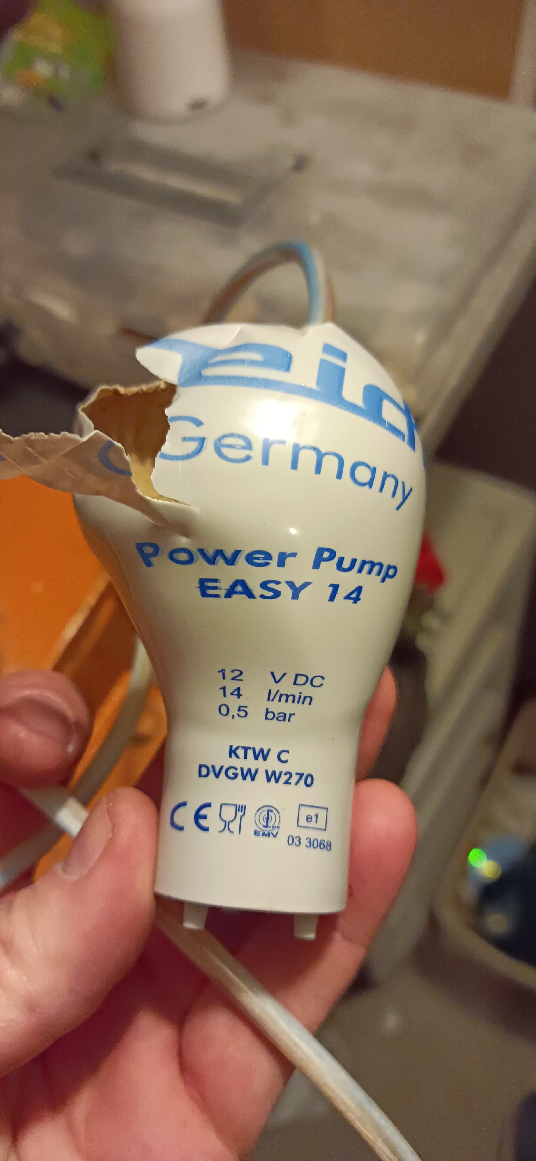

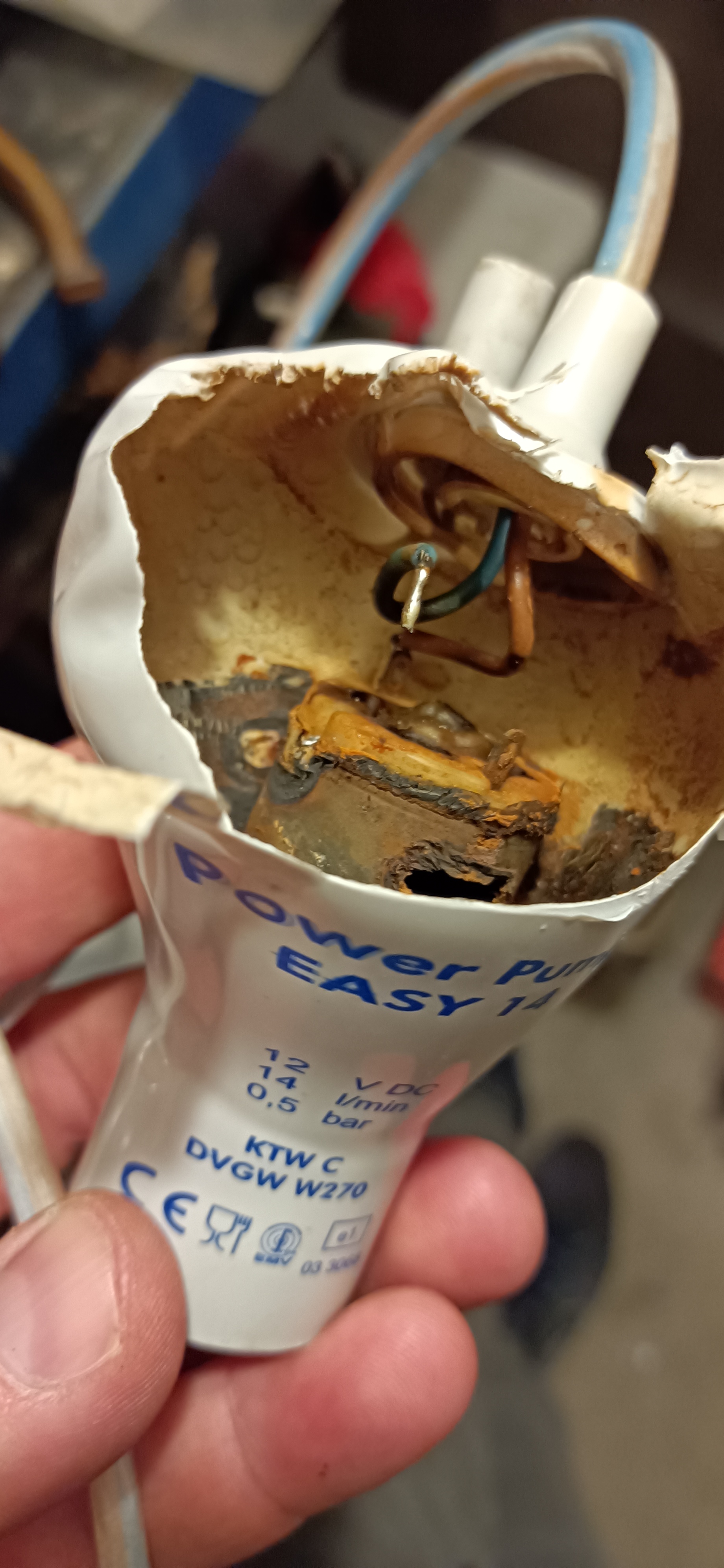

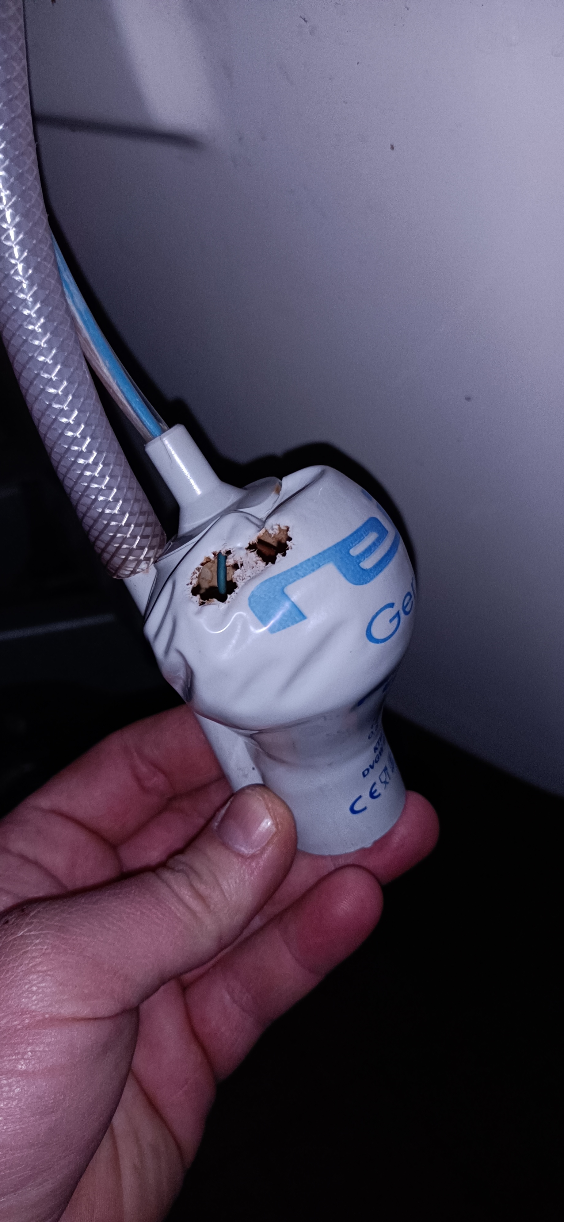

O ile kran w łazience usłyszałem od razu o tyle kuchenny uśpił moją czujność bo szyba zlewu była zamknięta i nie widziałem pozycji włącznika. Odpalone radio i dość cicha praca pomp firmy Reich pozwoliła nie usłyszeć pracującej przez ok 3 godziny na sucho pompki w pustej bańce na wodę w kufrze.
Efekt?
Prawdopodobnie pompka zakończyła żywot wcześniej niż te 3 godziny bo widać, że z temperatury puścił lut kabla zasilającego i to prawdopodobnie zapobiegło większym zniszczeniom. Spostrzegłem się dopiero, gdy po ogarnięciu środka przyczepy przy radosnej muzyce i słoneczku postanowiłem sprawdzić instalację gazową i udałem się do kufra odkręcić butlę. Charakterystyczny swąd palonej elektryki od razu mi uświadomił, że coś jest nie tak... :cry: .
