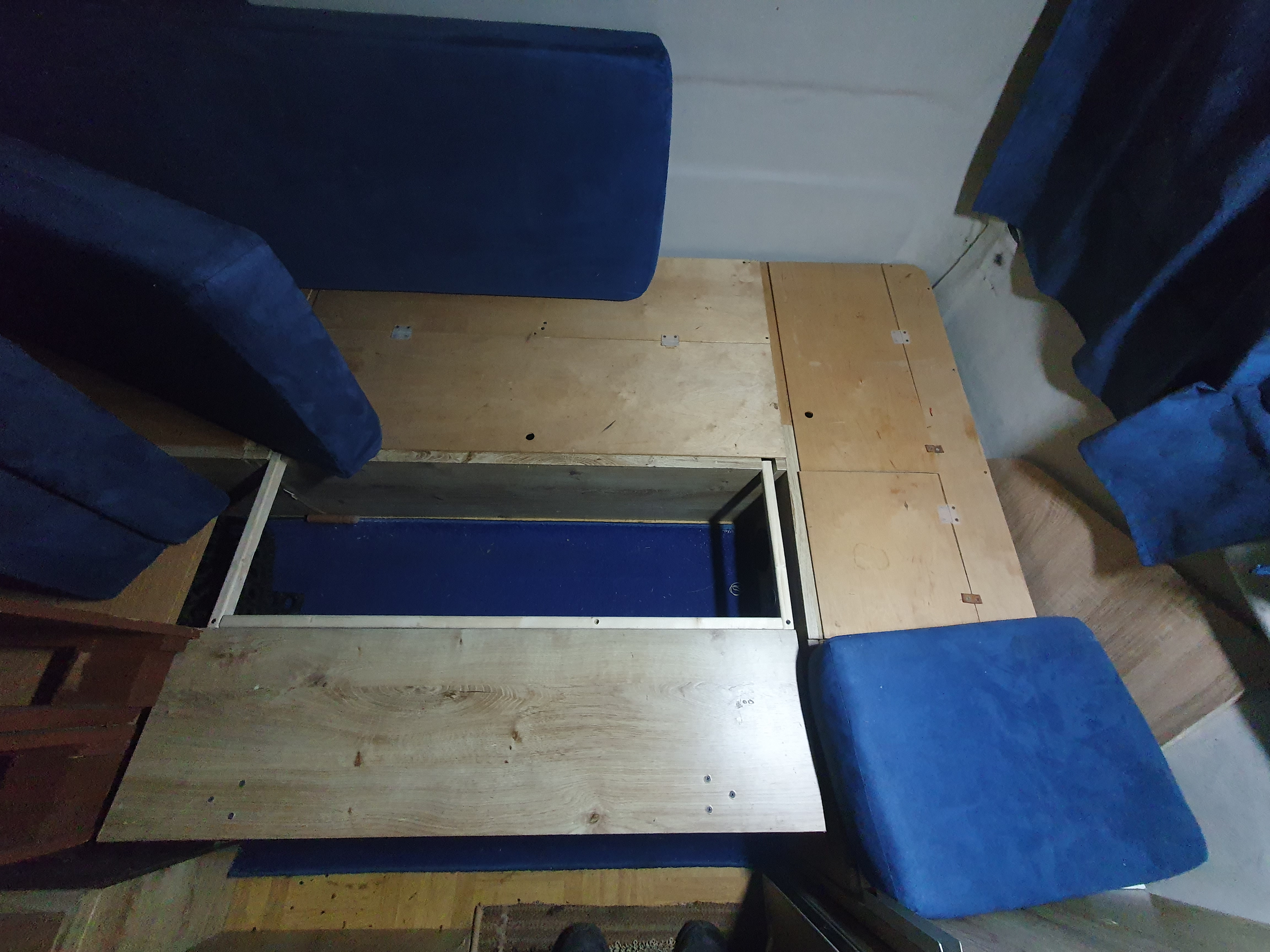

Re: Czwarte miejsce do spania
Zrobiłem rozsuwane w n126e.
Oczywiście zamiast dziury jest sklejka 4mm.
Miejsce zrobiło się bo wypadł zlew a szafka z kuchenką i lodówką jest przy drzwiach.
