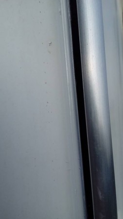

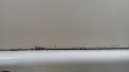

https://center-camp.pl/pl/p/APP-MASA-US ... BIALA/1622 i po problemie.
Butylowej taśmy zakupionej na te listwy mam jeszcze z 50 metrów.
Nie stosowałem jej wszędzie, nie powiem, że jest zła. ma jedno ale (łapie się jej brud i wszystko co lata w powietrzu).
Trudno zadbać by wizualnie, ładnie to wyglądało. Trudno się ją docina, itp.
Firma app nie robi tandety i jest to chyba najlepsza firma na rynku.
Na listwach przyczepy mam fugi jak na kafelkach. Mało tego można ten uszczelniacz malować.
Wierciłem a raczej piłowałem otwory w budce (wiertło ciągnie butyl i robi zniszczenia od środka)
Używałem też wierteł stopniowanych (nie mają krętej powierzchni, tylko płaską)
Przyłożysz listwę na budkę, która jest posmarowana uszczelniaczem lub nałożony jest na nią butyl, to wyciągniesz tym wiertłem sporą część tego uszczelniacza, czy butylu. Piłując otwór, wszystko pod listwą zostaje nienaruszone.

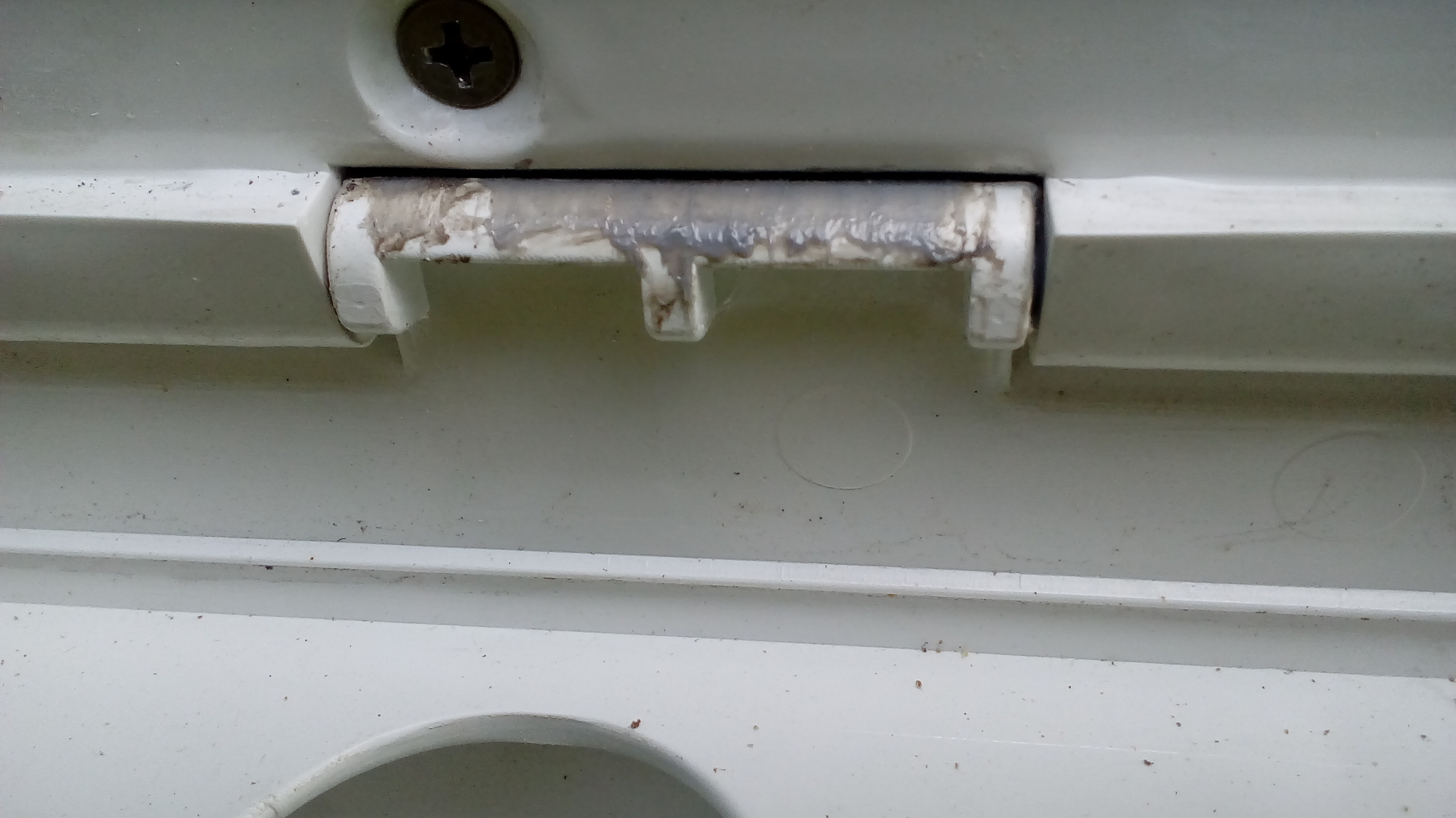

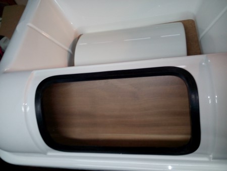

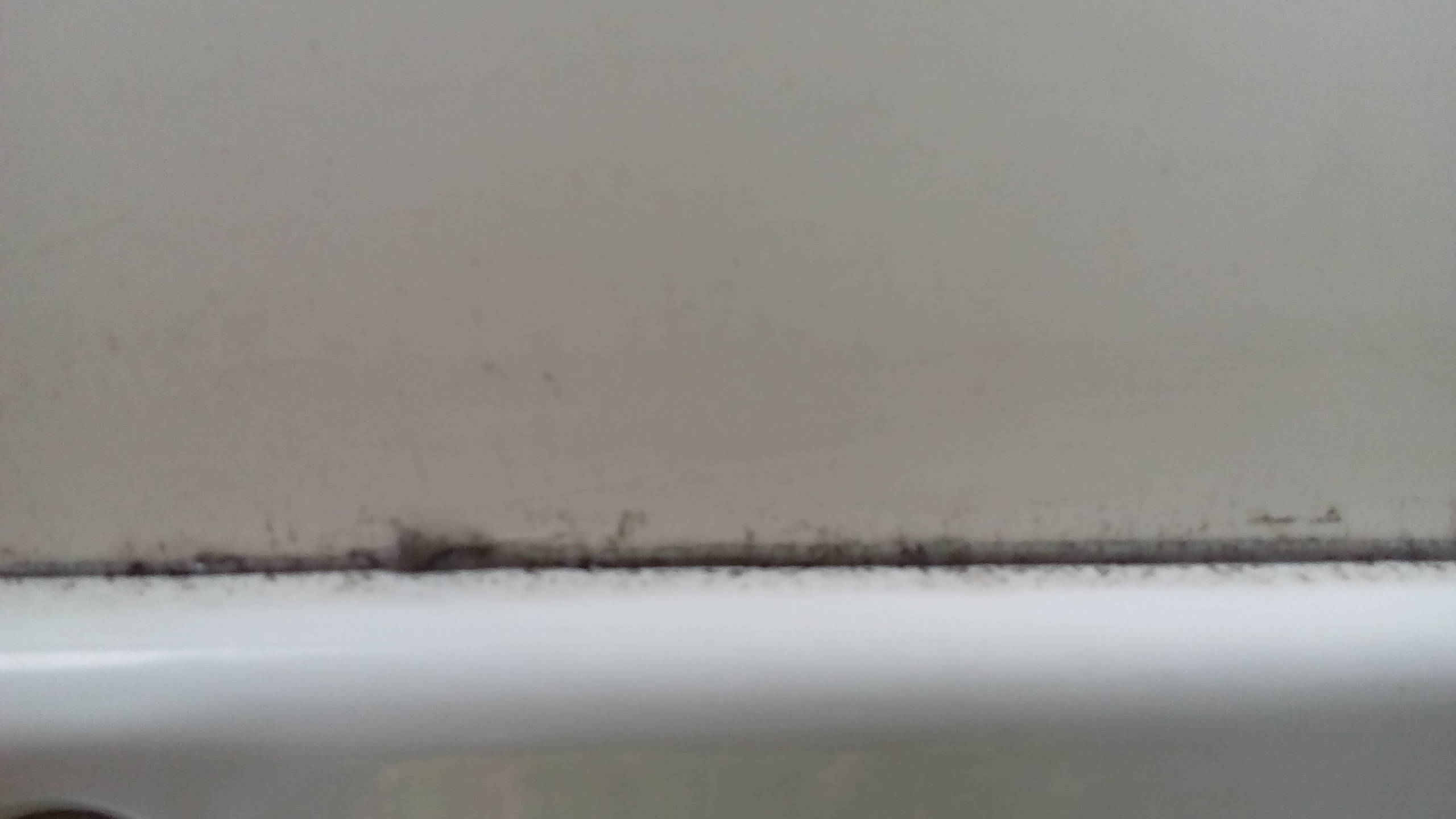

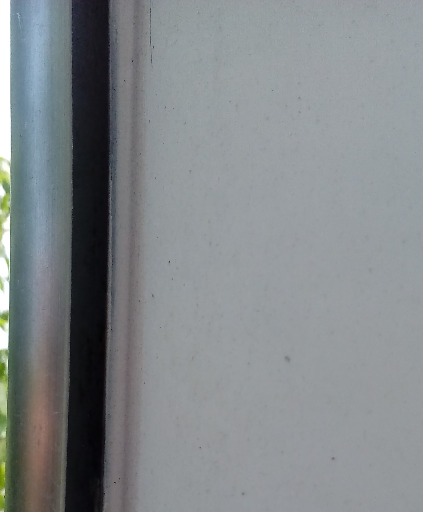

Listwy uszczelniacz app Mam tak na całej długości listew wykończone powierzchnie i nie do powstydzenia.
Montowane klapy na butyl ( na szczęście jest to przykryte klapą i nikt tego nie widzi
Tak wygląda krawędź po zastosowaniu butylu

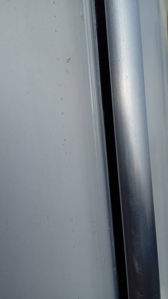

Zapodaj fotkę miejsca styku butyl-przyczepa bo nigdy mi to ładnie nie wychodziło.
Nigdy nie udało mi się zrobić tego do "oka" zawsze był problem z wykończeniem.
Masz wyżej przykład jak to u mnie wygląda.
Tu jeszcze fotka z mojej przyczepy jak to uszczelniałem listwy app i to by było wszystko na ten temat, każdy jest dorosły i wie co robi a ma przykład na fotkach i sam sobie odpowie, co jest lepsze, co ładniej wygląda itp

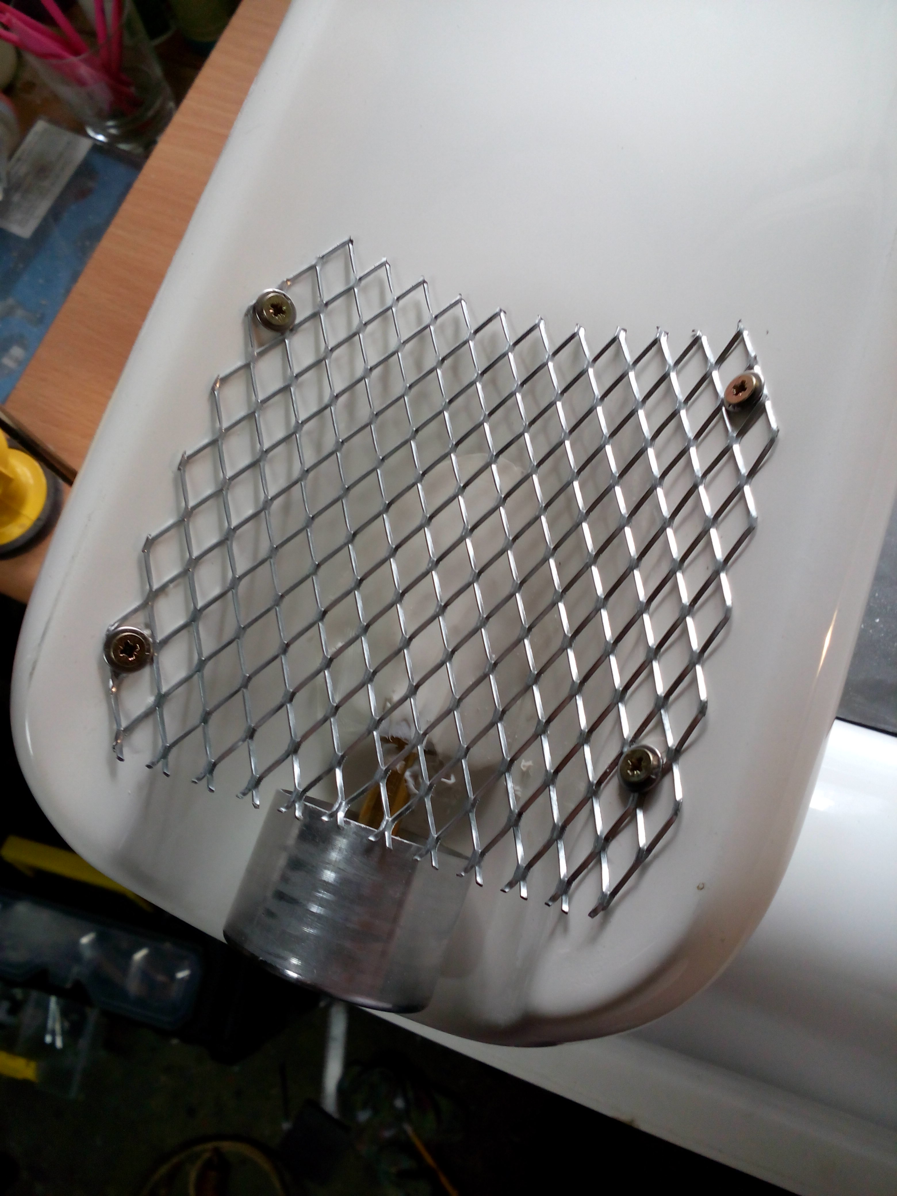

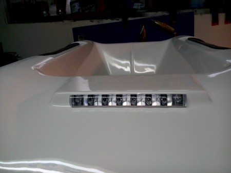

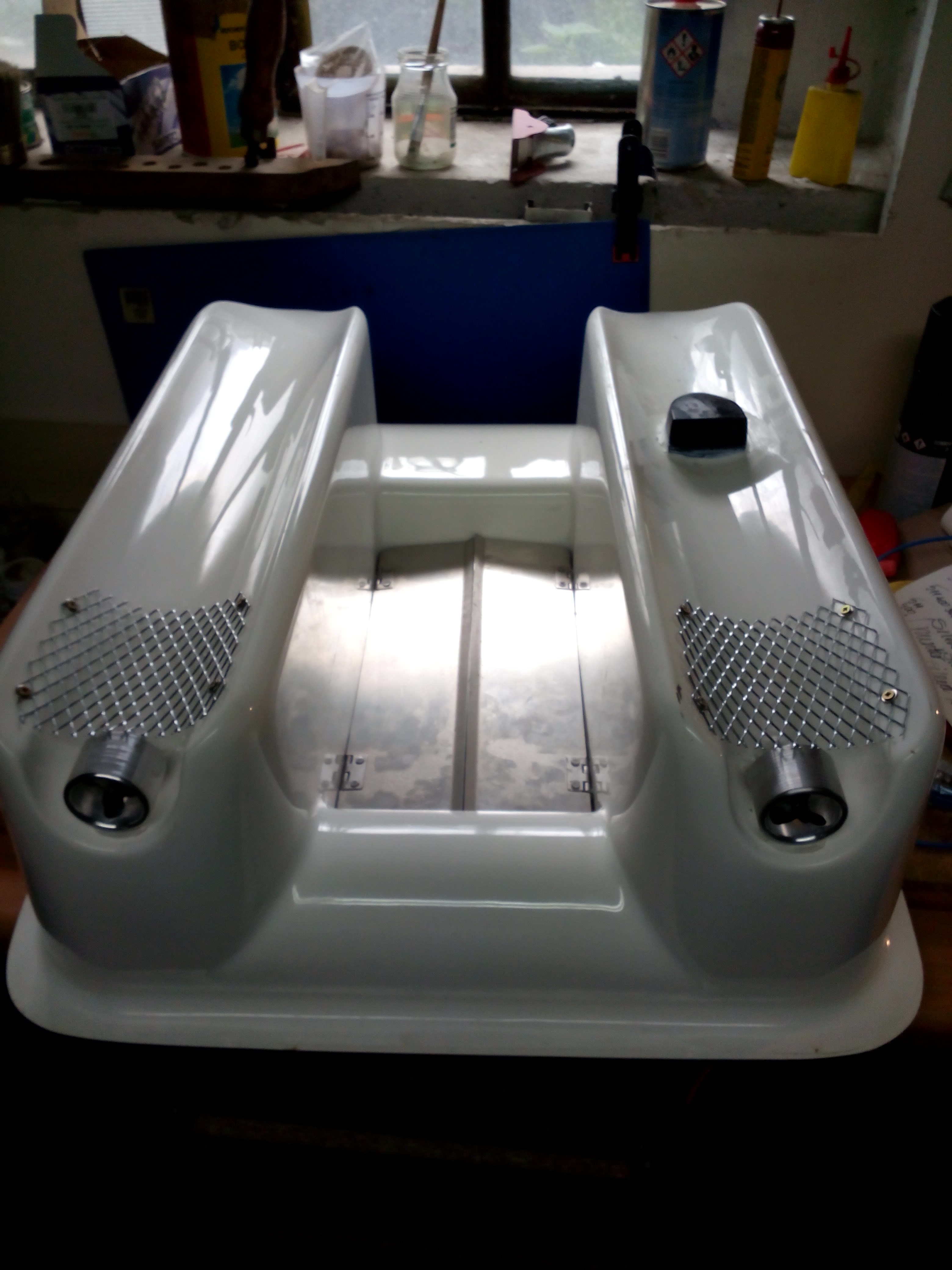

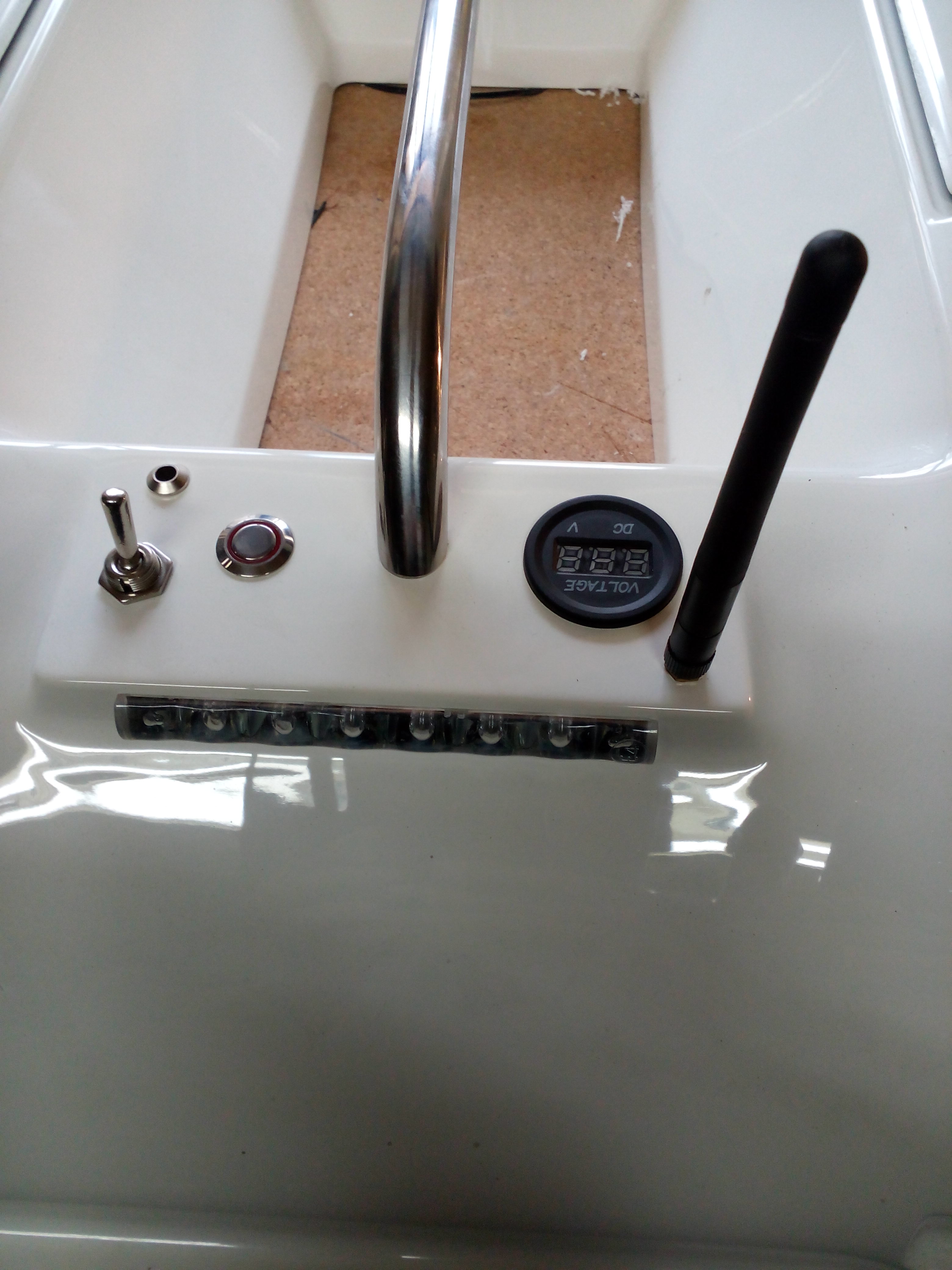

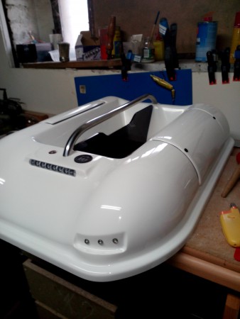

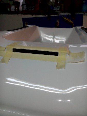

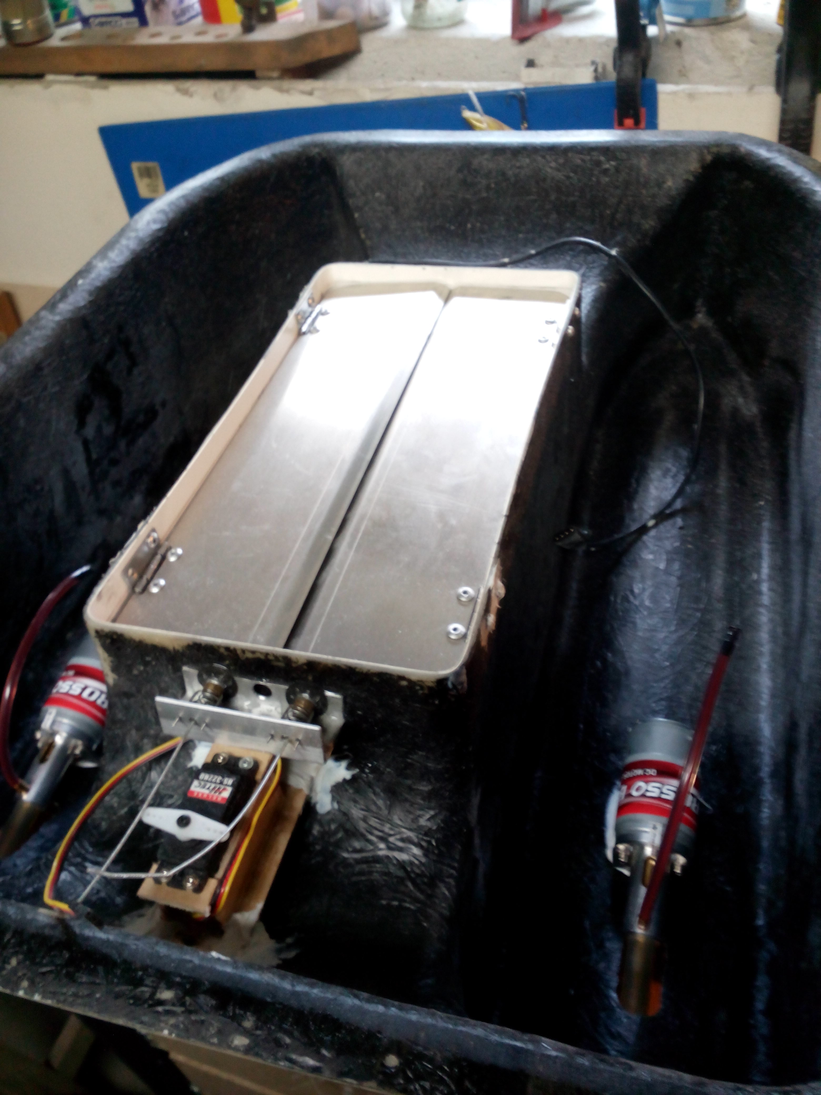

Może nie przyczepa ale przykład mojej pracy przy budowie łódki z laminatu ( przyczepa to też laminat )
Służy już długi czas i pływa
Jak zauważyć można, wkręty i siatka osłaniająca śruby napędowe, są cały czas zanurzone w wodzie a uszczelniacz, to właśnie app
Dlatego śmiało mogę polecić a nie brać swoje doświadczenia z "łokcia" i wmawiać komuś, że czarne to białe
To czarne co jest wklejone w dno łódki na wylot. to sonar i uszczelniony app
Te srebrne tulejki, to dysze korta ( wklejone na app )
