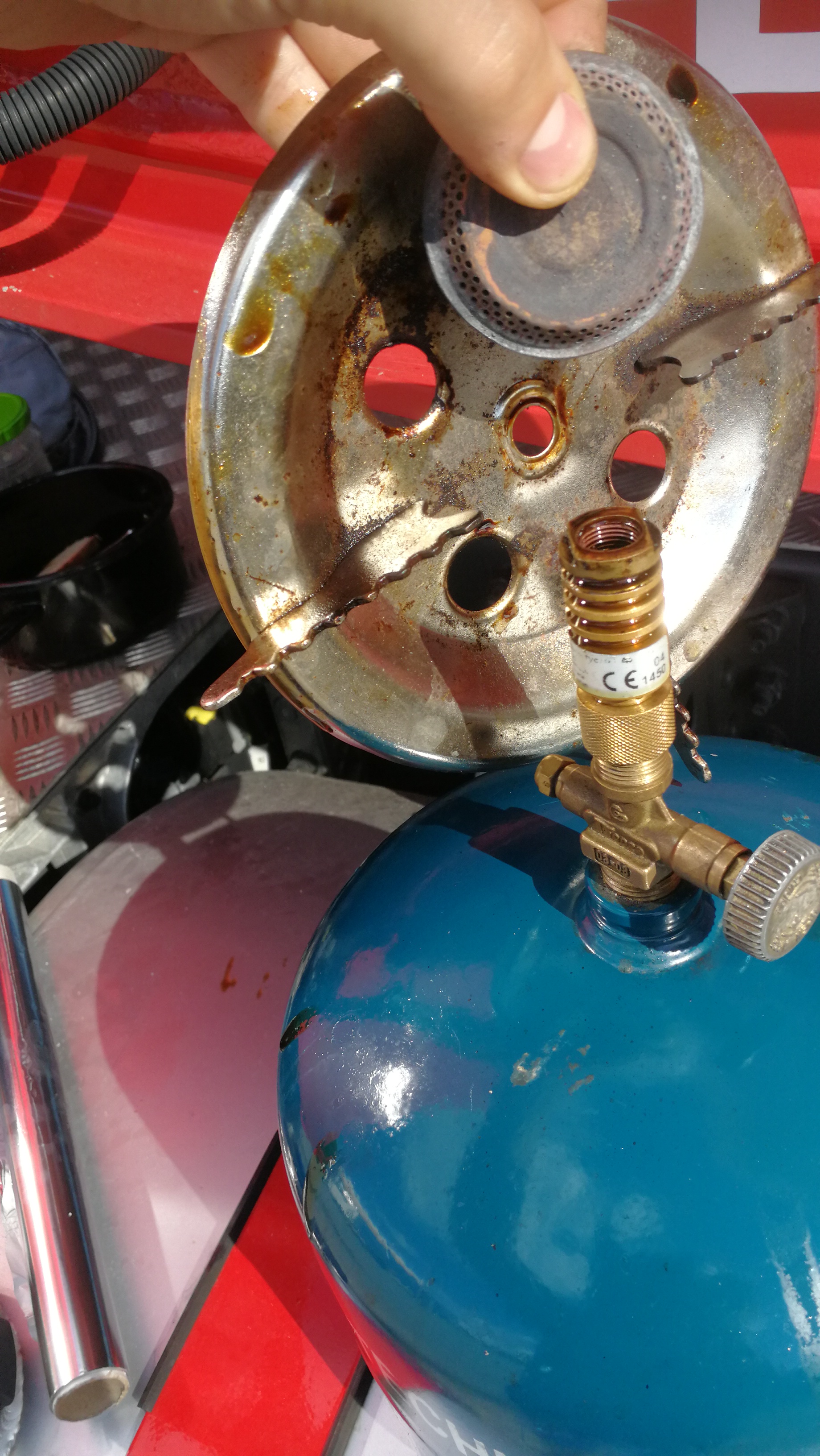

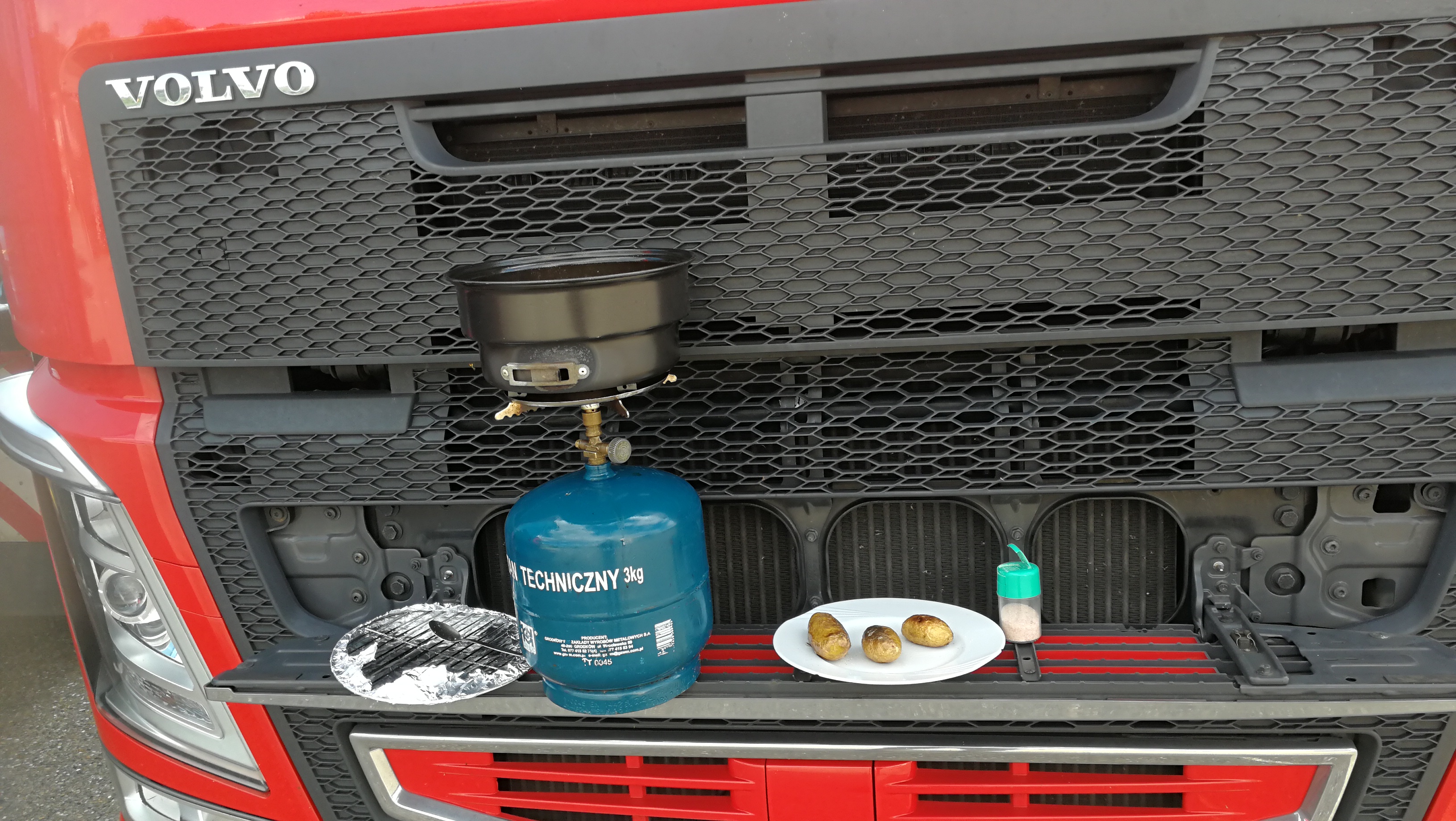

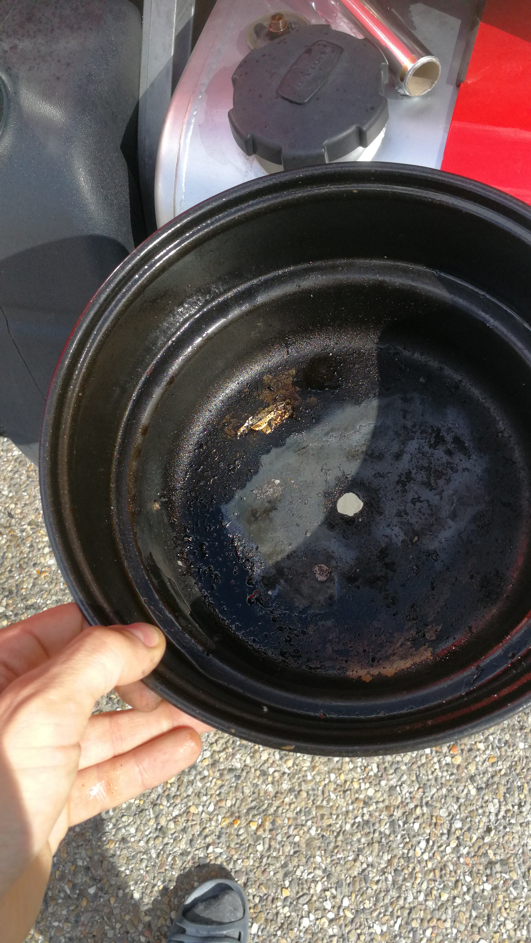

W zeszłym roku zabrałem go w trasę, ale nie było okazji dokupić węgla, a jeść się chce ekipa czeka na obiecanego grilla. Więc długo nie myśląc przerobiłem go na gazowy. Świetna sprawa. Sam grill na węglu też się dobrze mi sprawdzał bo dolny ruszt jest blisko żaru i osłonięty od wiatru , więc nie trzeba dużo węgla i kiełbaski ładnie się robią, a w tym samym czasie na górnym można pięknie zrobić chrupiące grzanki, albo inne mięso. Ale do brzegu.

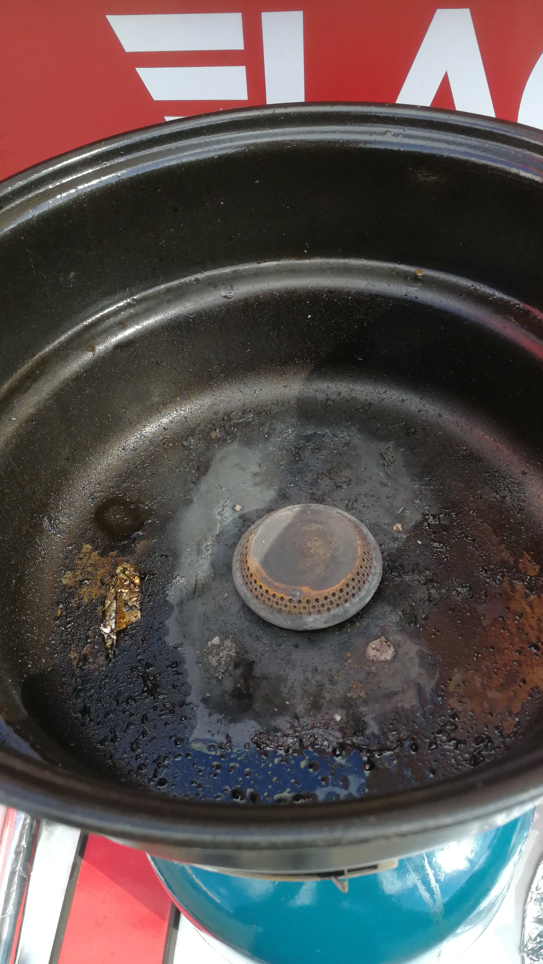

Jako że na parkingu trudno o wiertarkę to metodą scyzorykową została w dnie zrobiona dziura, widać że to partactwo ale takie były warunki, kilkadziesiąt kilo kiełbasy już tak zrobione więc pewnie tego nie poprawie,
Następnie rozebrałem palnik Gucio jaki pewnie większość z kampingowców ma w wysłanych szpargałach
Kruciec został na butli turystycznej, ruszta obróciłem do góry nogami następnie na to nałożyłem miskę od grilla i skręciłem to palnikiem.

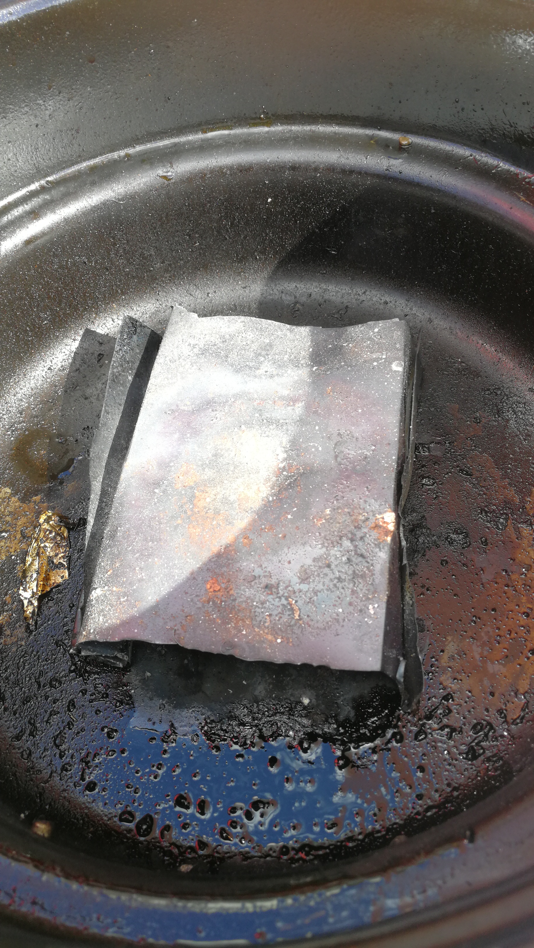

W praniu wyszło że kapiący tłuszcz nie zbyt korzystnie działa na palnik i tu za osłonę palnika posłużyła blacha z puszki po piwie.
Docelowo chce tu wymyślić coś innego może jakiś kamienny łupek. Ale tak też działa.

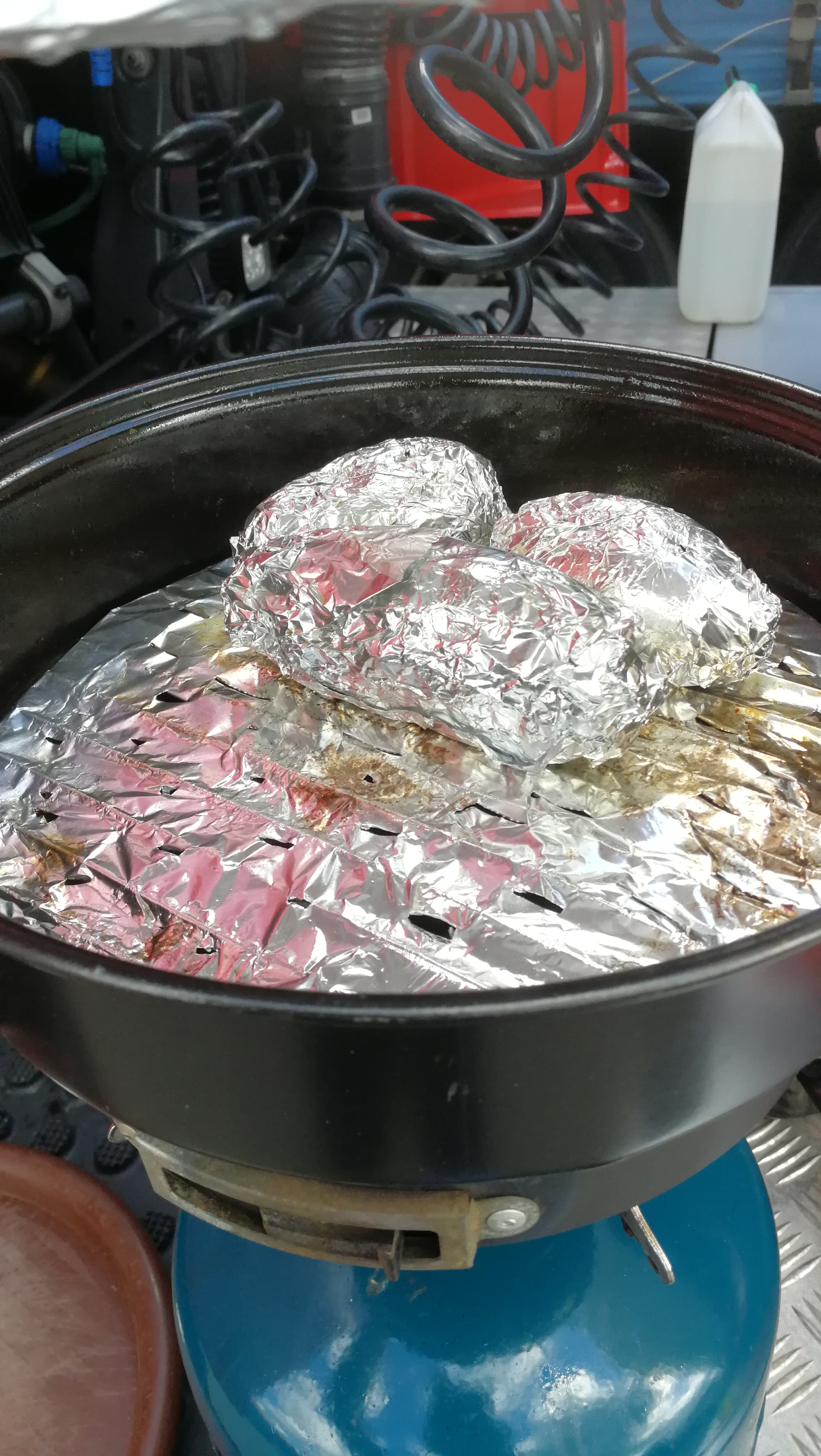

No i mamy już wszystko. Palić i zakładać ruszta

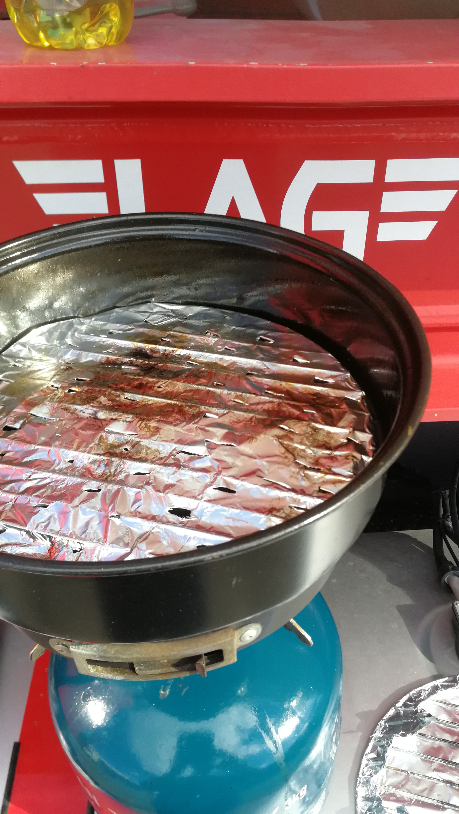

Kilkadziesiąt kilo kiełbasy już tak zrobione, dziś dla odmiany robiłem ziemniaki w mundurach z ognia.
Kładę na ruszta amelinium bo mniej sprzątania potem, a na górne ruszta też daje folie bo wtedy na dolnym poziomie szybciej się wszystko robi,

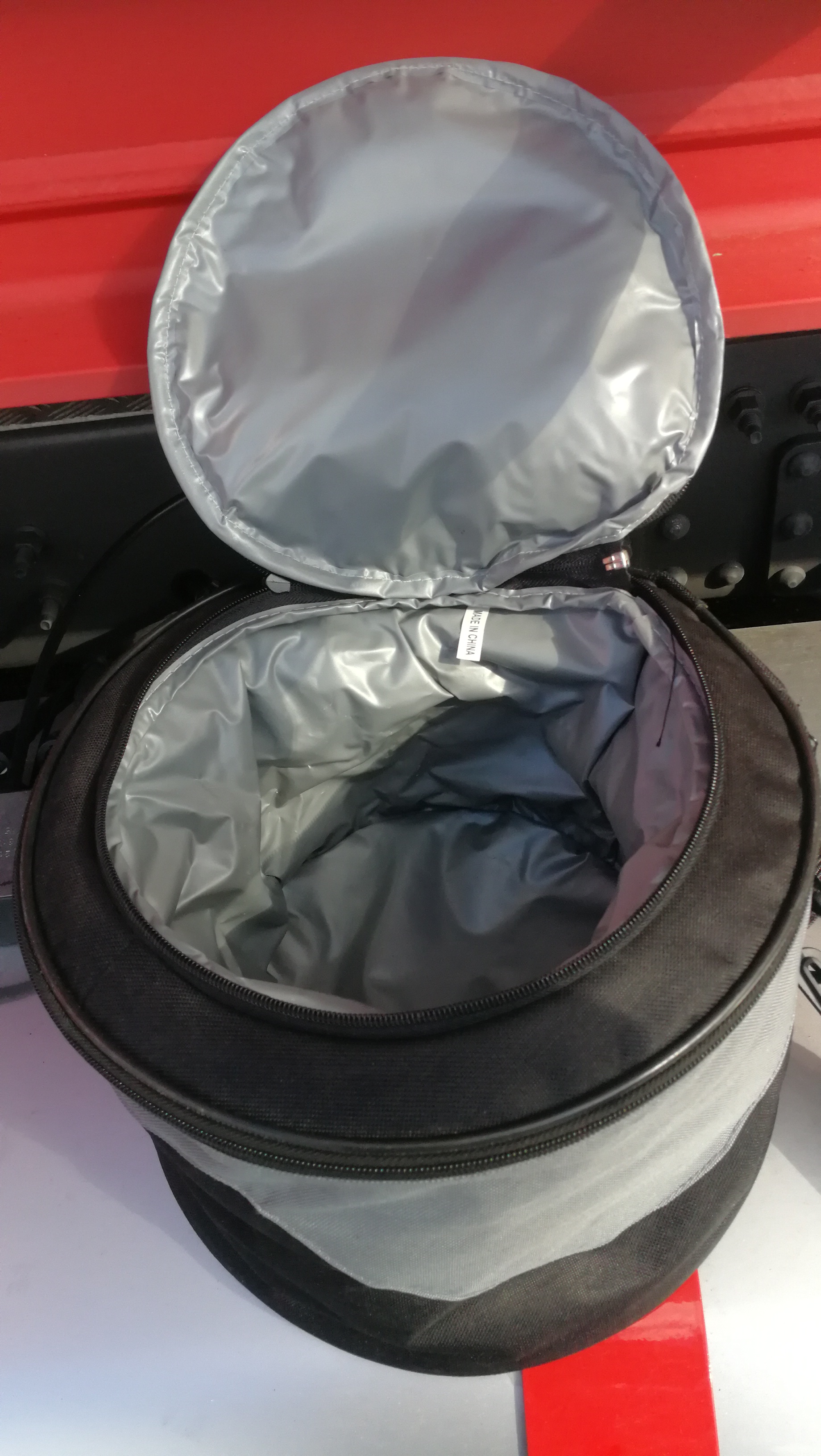

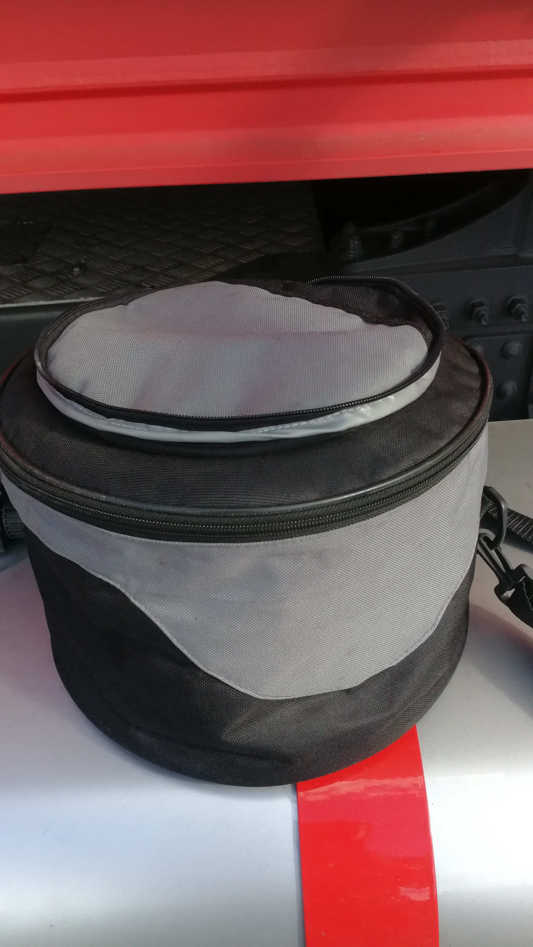

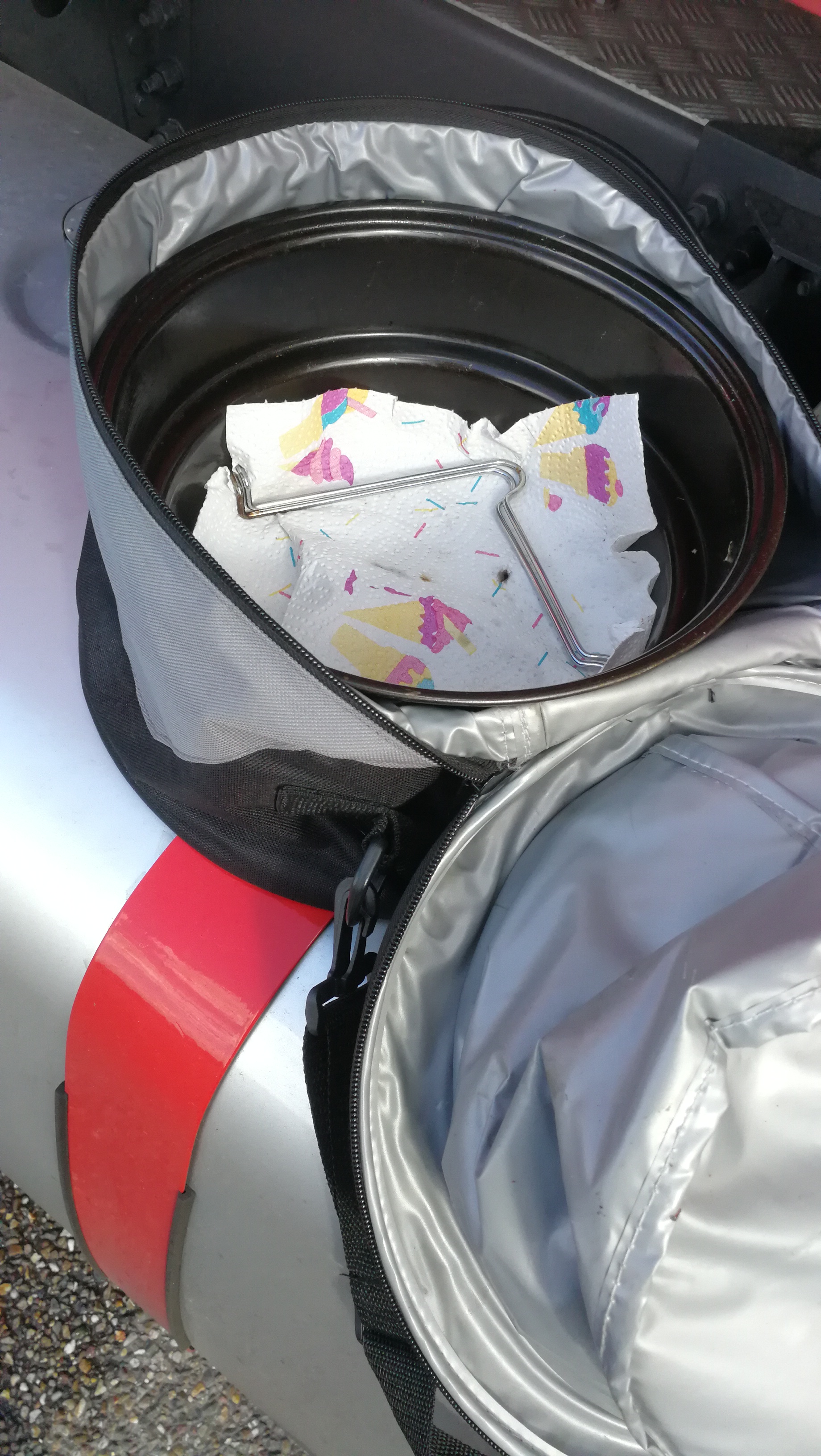

Cały grilla opakowany w estetyczna i trwałą torbę która może pracować jako chłodziarka na kilka puszek i parę kilo kiełbasy.

Aukcja w temacie pierwsza z brzegu. Taniej też można kupić, a i patent zastosować w innym zwykłym grilu. No i foty spakowanego grilla.
