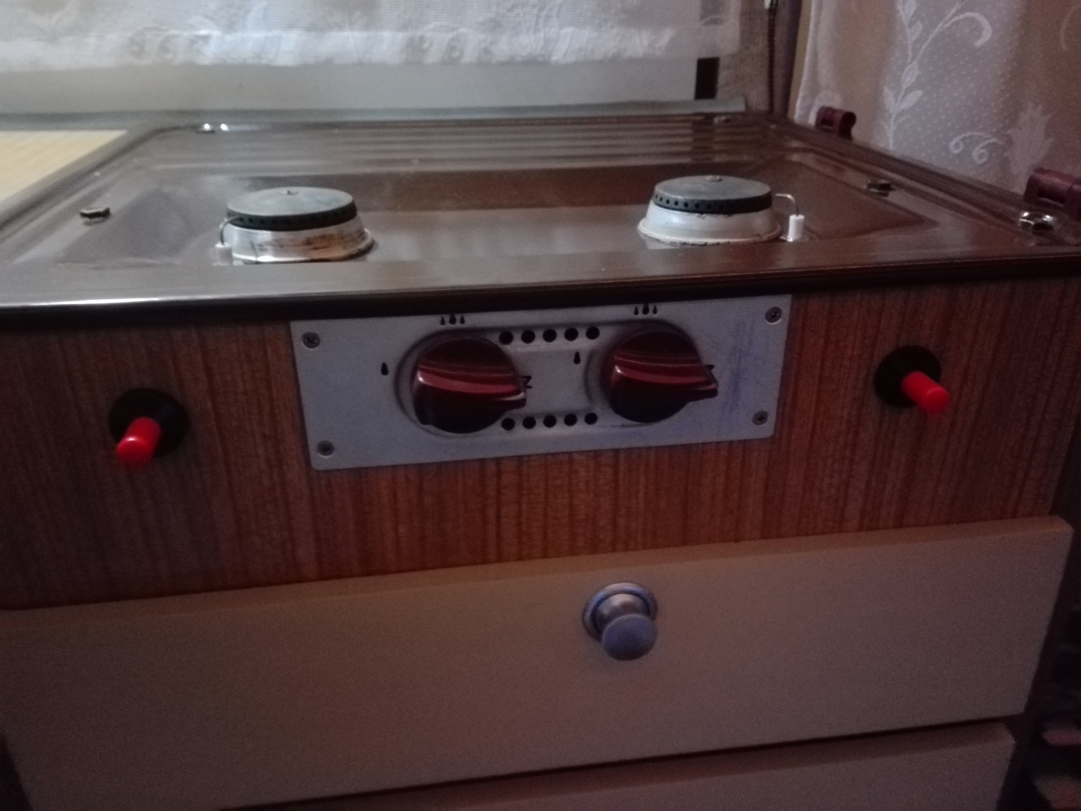

Testowane 3 sezony. Działa niezawodnie. Koszt ok. 30zł. Czas montażu może z 20 min razem z robieniem filmu.

to jest element np. takiego palnika. trzy lata temu było tego pełno a aukcjach, jako części zamienne. Myślę,że ważny jest pomysł :idea: . Elektrody mogły by być z jakiejś kuchenki a sam iskrownik, wydaje się, że jeden też by wystarczył. Teraz próbował bym właśnie tylko jeden iskrownik na dwie elektrody bo ten czerwony przycisk(pałka) jest mało estetyczny. Dałem dwa bo iskra była słaba i gaz nie zapalał się za każdym razem.To też średnio pomogło. Pomogło podłączenie masy iskrownik-palnik :lol: .

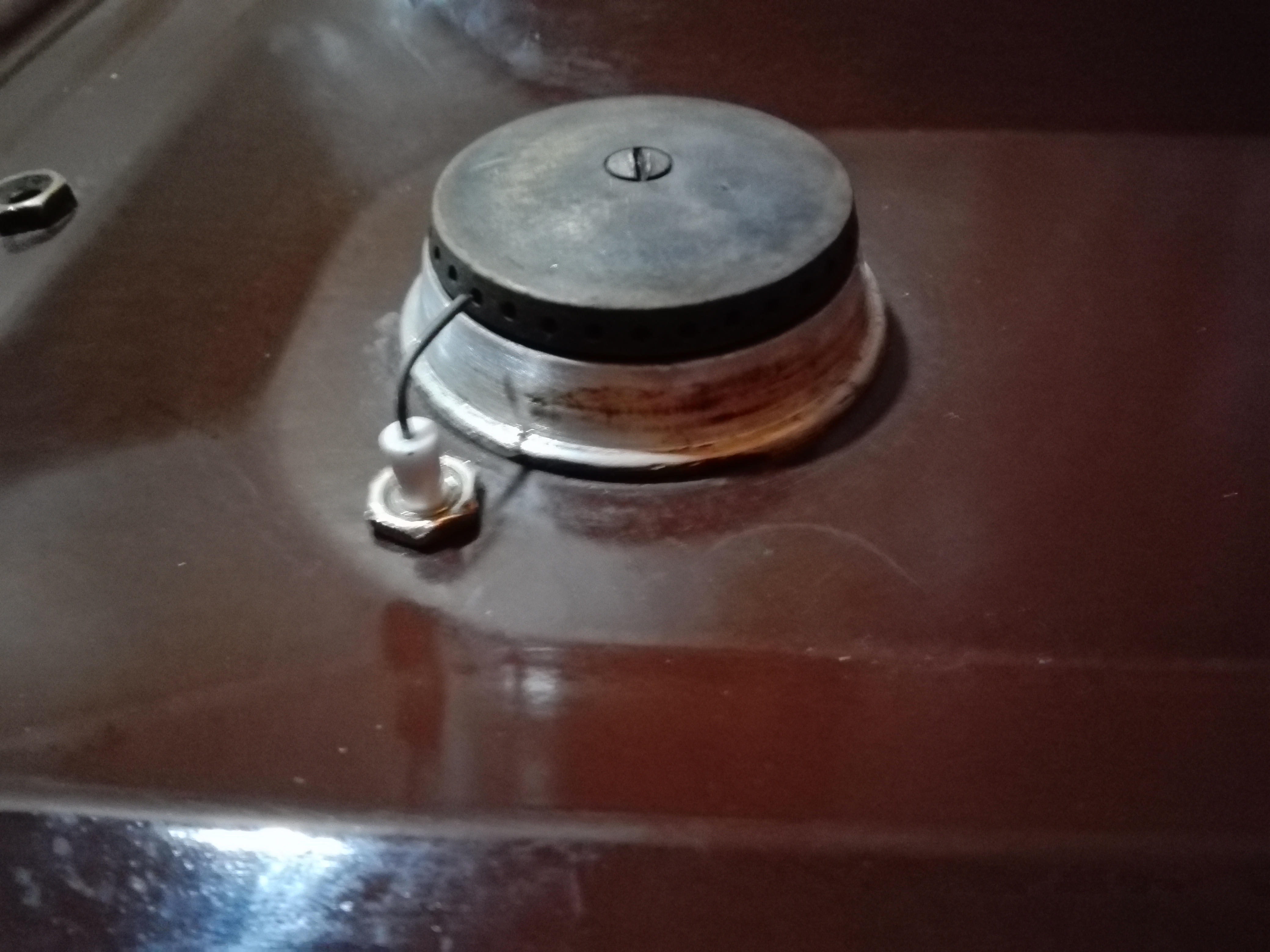

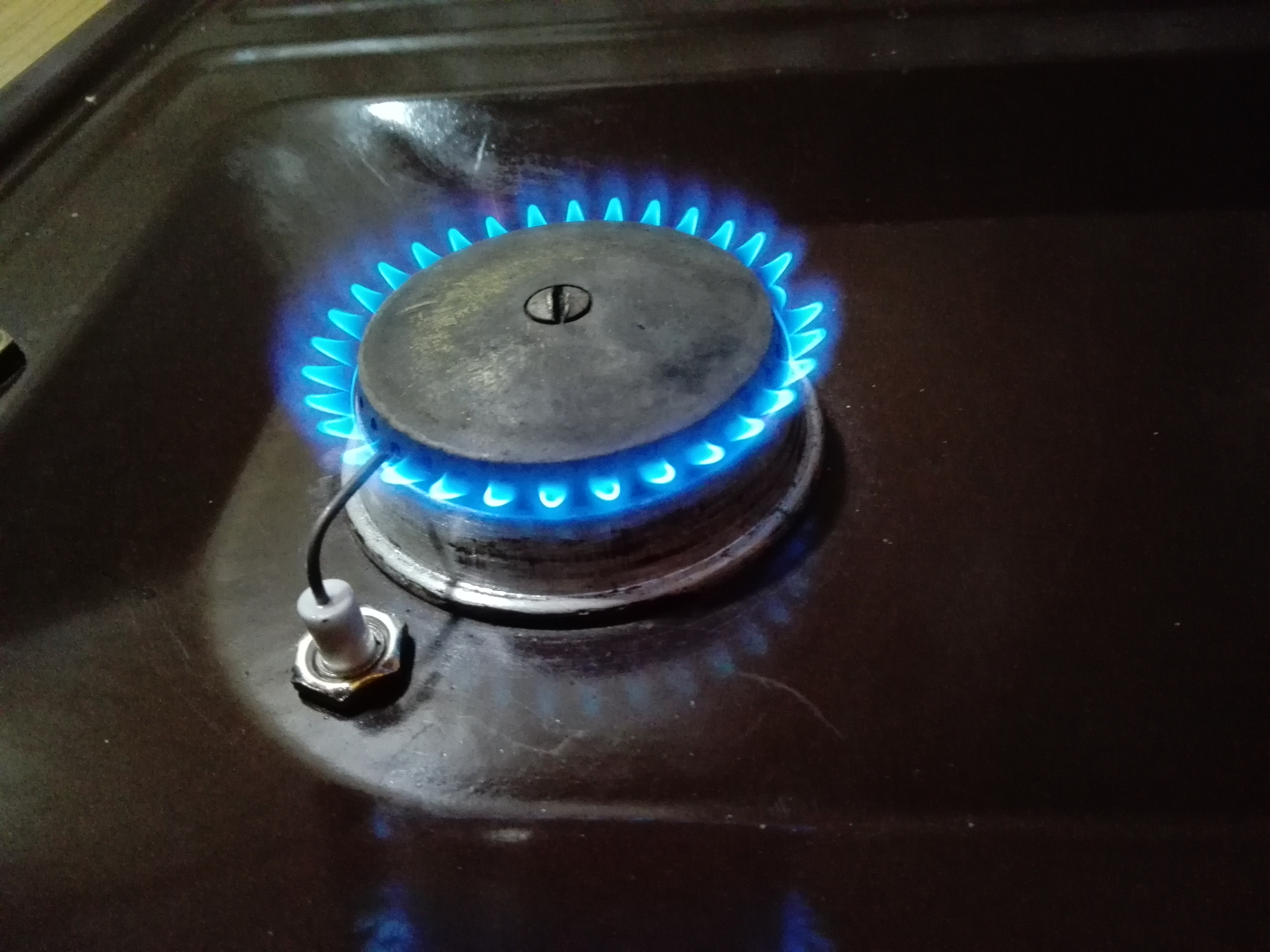

Po przeczytaniu Twojego posta kupiłem piezo zapalacz. Zamontowałem go po małej przeróbce podłączenia w oryginalnej kuchence N126n. Wcześniej już miałem zapalacz z tym, że nie piezo, ale elektryczny 12v wpięty w instalację przyczepy. Działało to pięknie aż zakupiłem termometr elektroniczny pokazujący temperaturę wewnątrz, na zewnatrz i godzinę. I tu zaczęly się te dwa urządzenia gryźć. Użycie elektrycznej zapalarki zakłócało pracę termometru i zegara. Nie pomogły filtry magnetyczne ani ekranowanie przewodów. Po "resecie" trzeba bylo ponownie ustawiać. Zatem pod istniejącą już instalację iskierników zamontowałem rzeczony piezo zapalacz z linku. Działa tak samo dobrze, ale już bez zakłóceń dla termometru. Polecam.

Powinno. Ja mam założone do lodówki w wersji na 12v a w kuchence na 1,5 v. Od dwóch lat działają bezproblemowo.W kuchence mam zamontowane elektrody od stacjonarnej z domu.

Kupiłem, zamontowałem. Jak na razie działa :)
