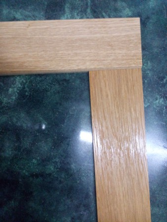

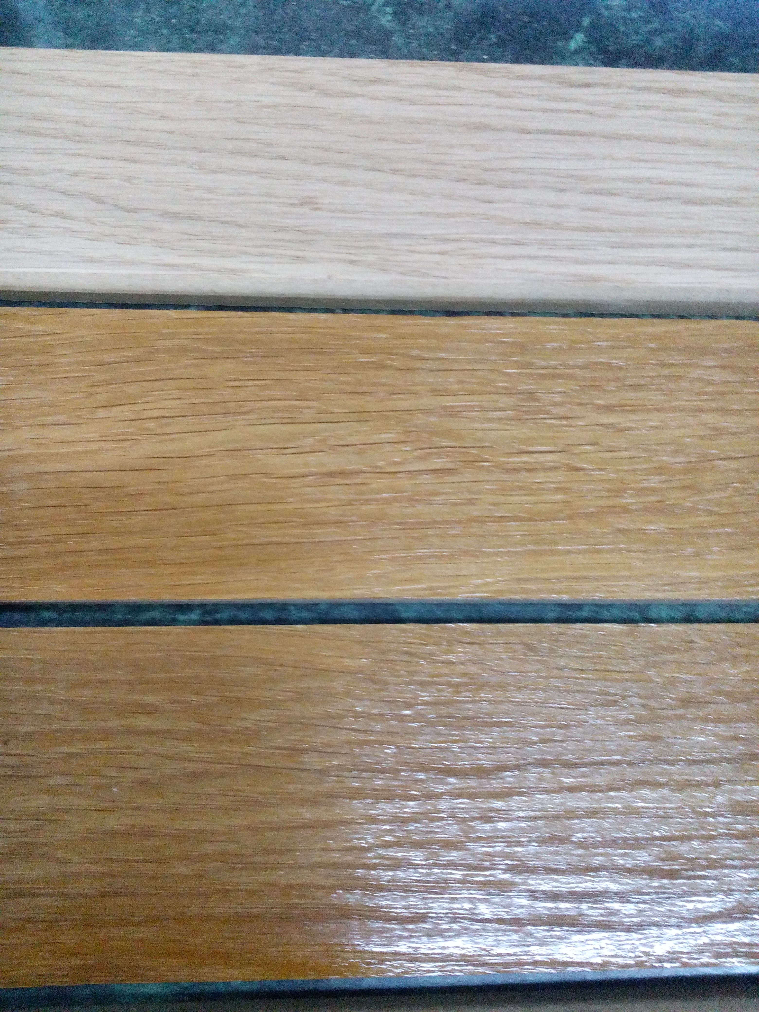

Druga warstwa lakieru i efekt tanich lakierów, które przyciemniają drewno po każdej warstwie.
Jak dla mnie może być.
Pierwsza deseczka od góry nie jest pomalowana, jest surowa i czeka na malowanie.
Resztka lakieru i trzeba dokupić po świętach.
Po świętach już tylko klejenie tego do szkieletów, ostatnie dwie warstwy lakieru położę już na przyklejonych deseczkach do szkieletów. Pokażę też do czego służą te otwory w przegrodach. Jak pisałem wcześniej wszystko trzeba brać pod uwagę.

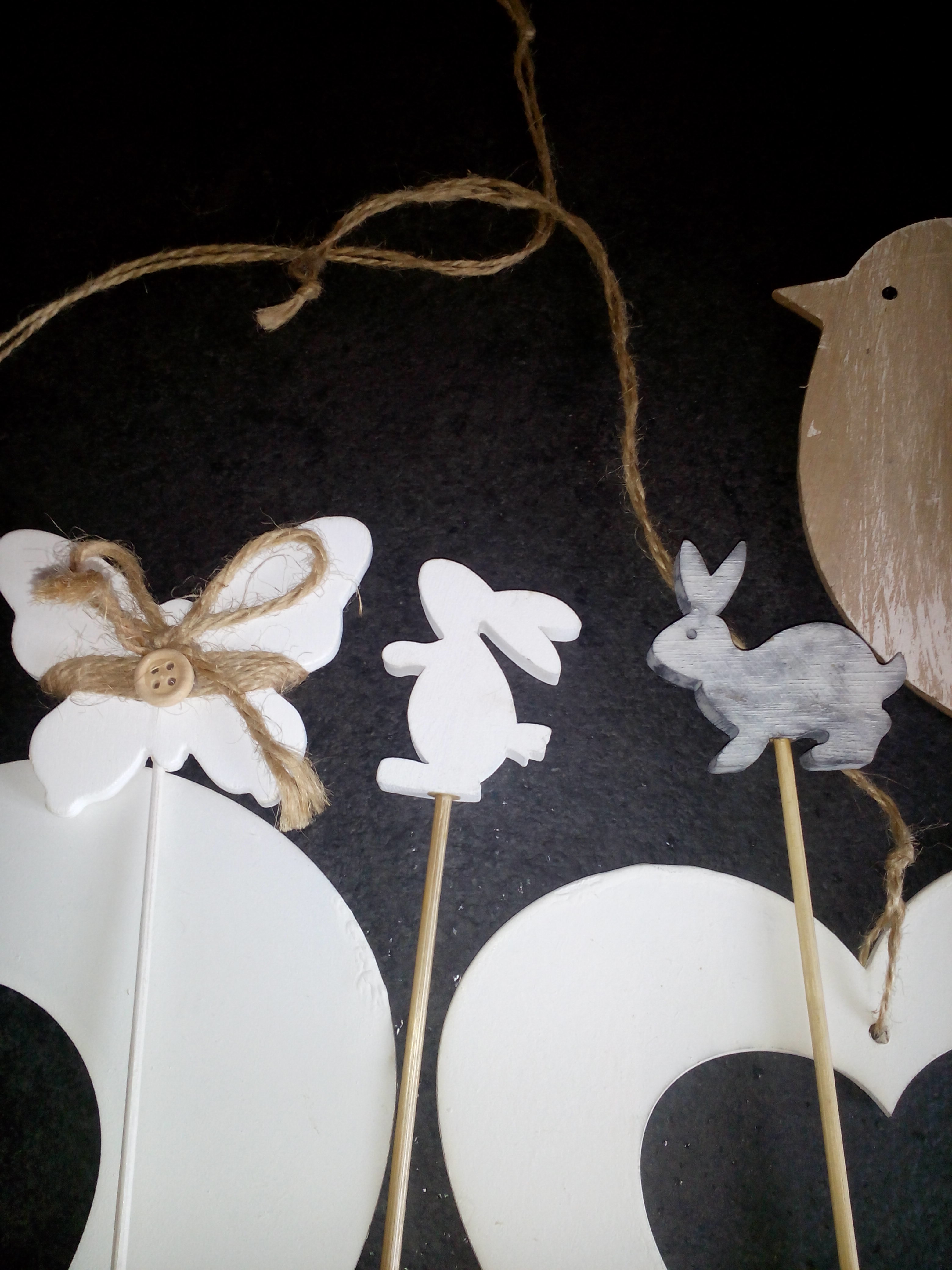

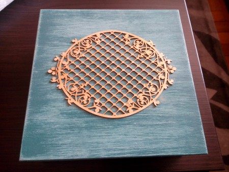

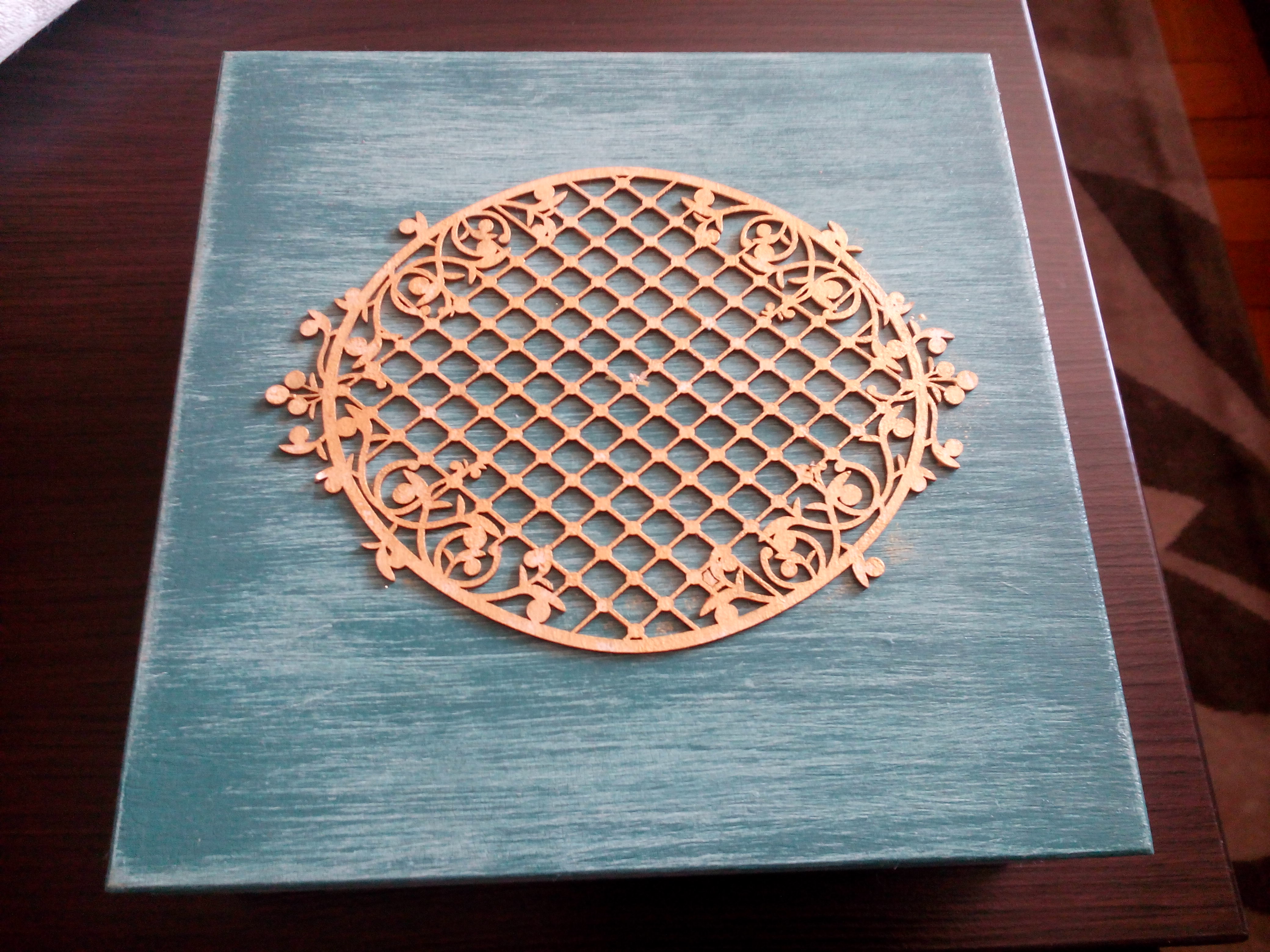

Zawsze coś strugam nowego na Święta, inaczej być nie może.
Kasetka na drobiazgi, taka przecierka na niebiesko
Zrobione wdg szablonów
Małe przesunięcie otworu na zawiasach powoduje, że mamy przesunięcie na drzwiczkach a brak regulacji tych zawiasów skazuje nas na krzywo zabudowane drzwiczki i mamy bubla gotowego.
Ostatnio zmieniony niedziela, 16 kwie 2017, 14:16 przez GrzegorzBruta, łącznie zmieniany 1 raz.

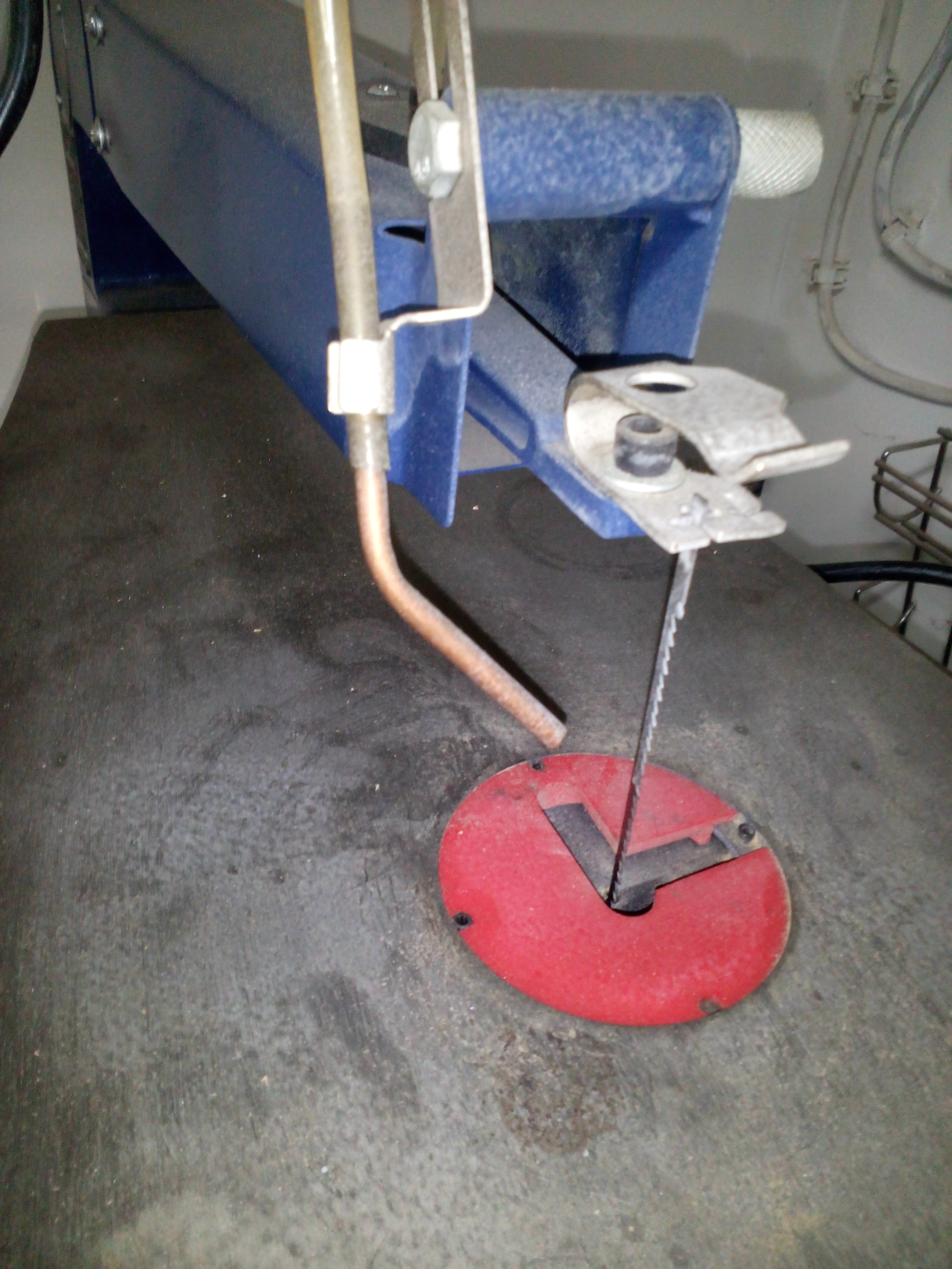

Wszystko wycinam na pilarce włosowej a potem już szlifierka i ręczne malowanie.
Farby, pędzle i brokaty ( mam taką magiczną skrzynię i otwieram przed każdymi świętami robiąc takie tam ozdoby )

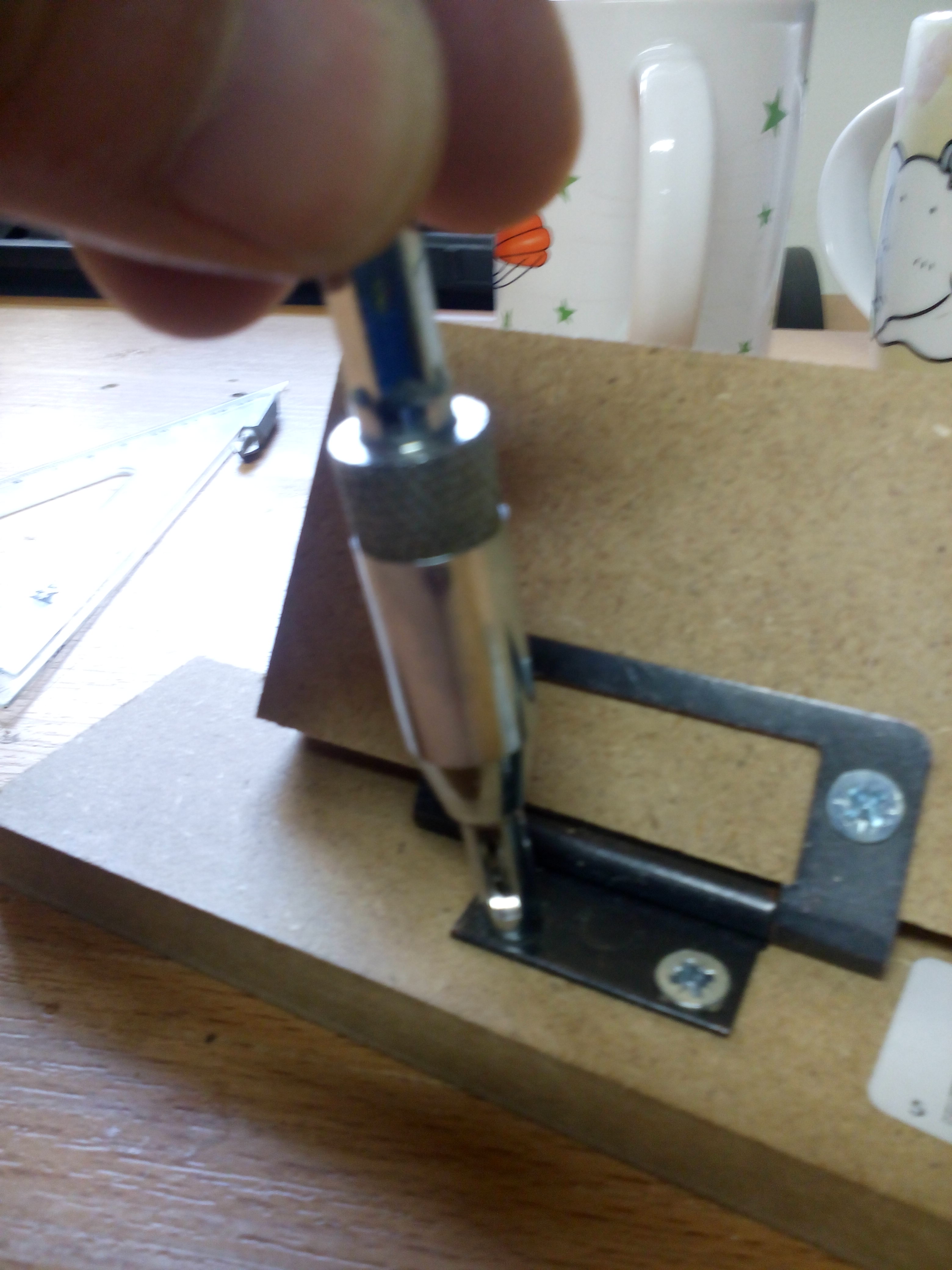

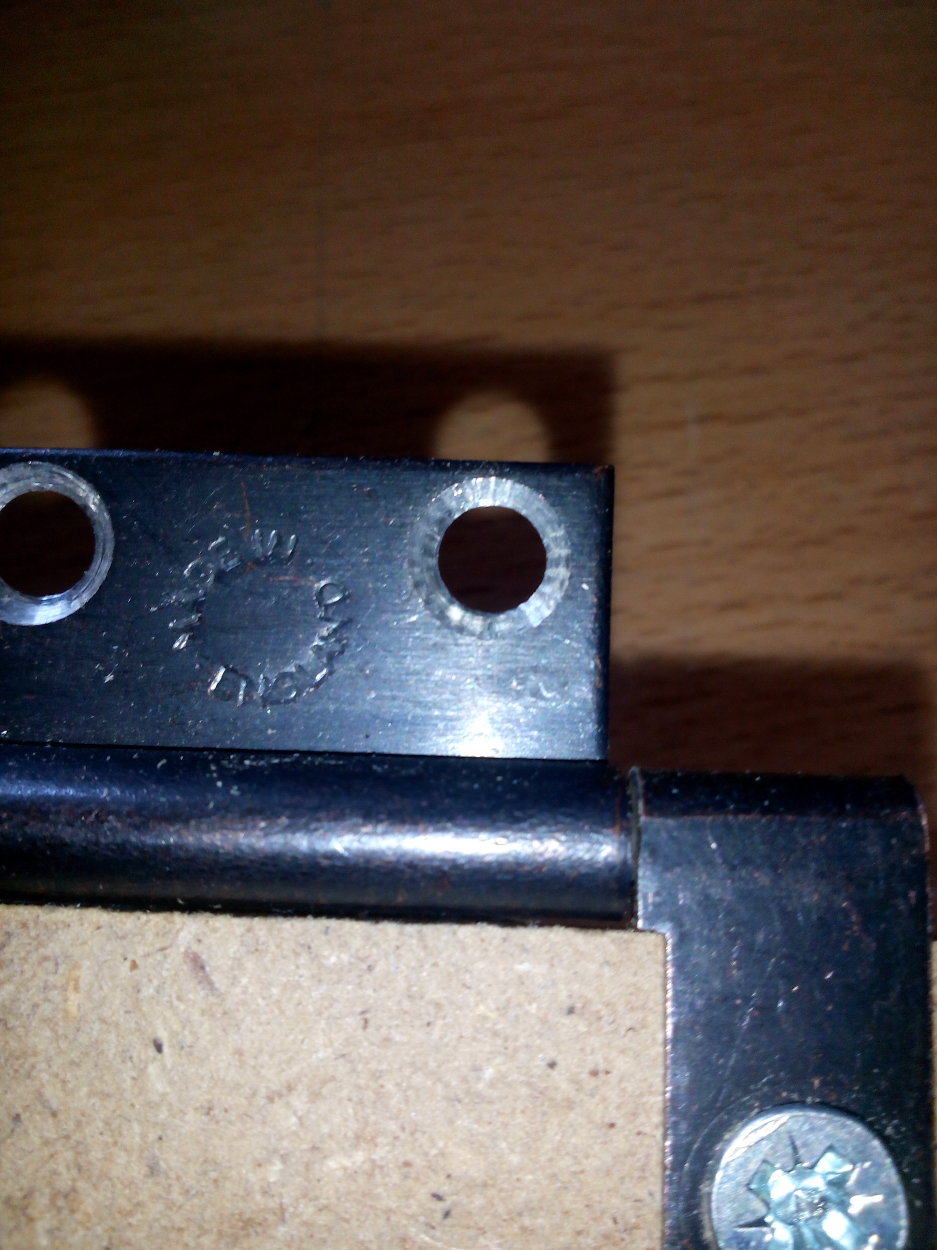

Stanę za kilka dni przed montażem zawiasów do drzwiczek szafek.

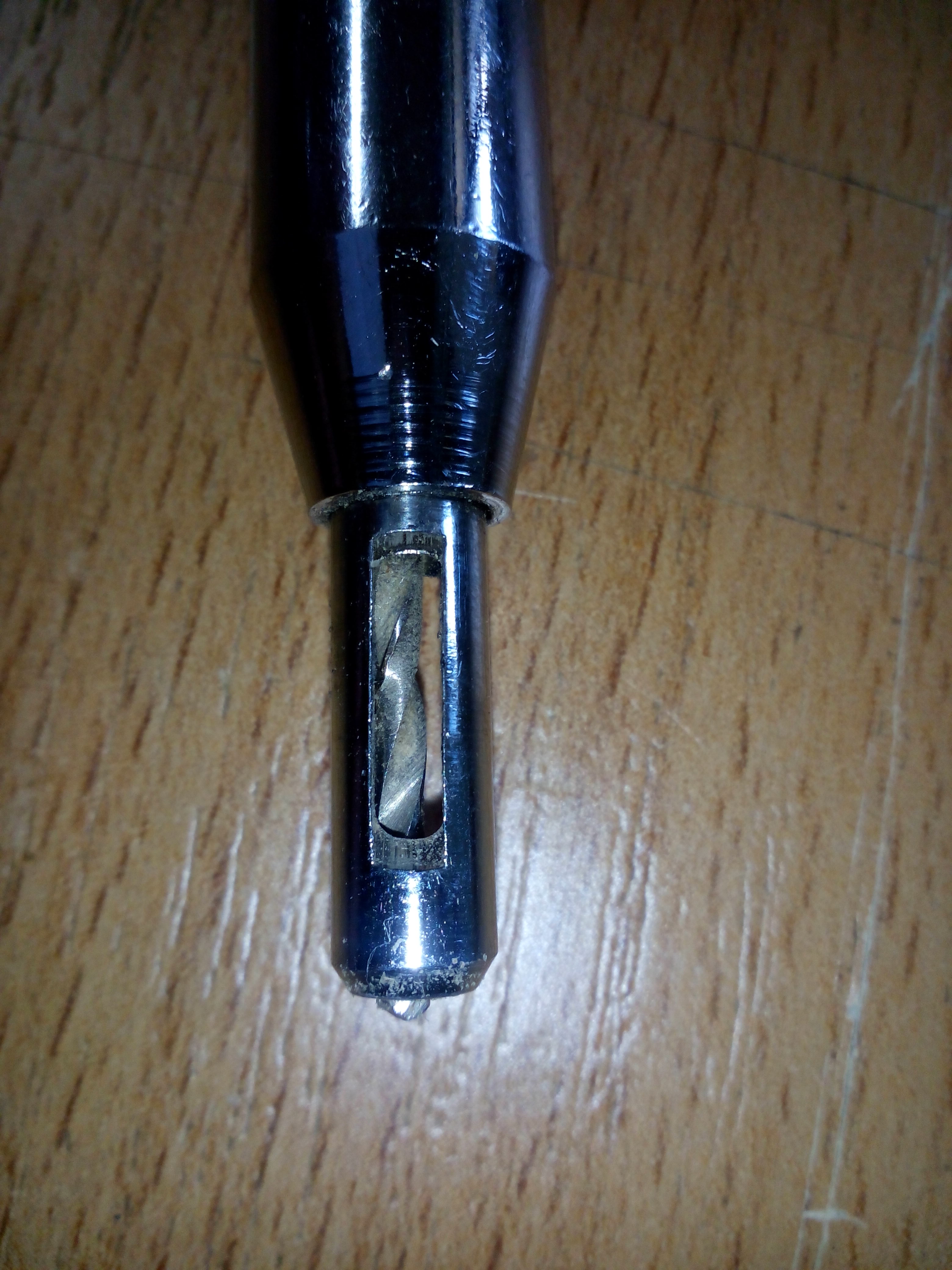

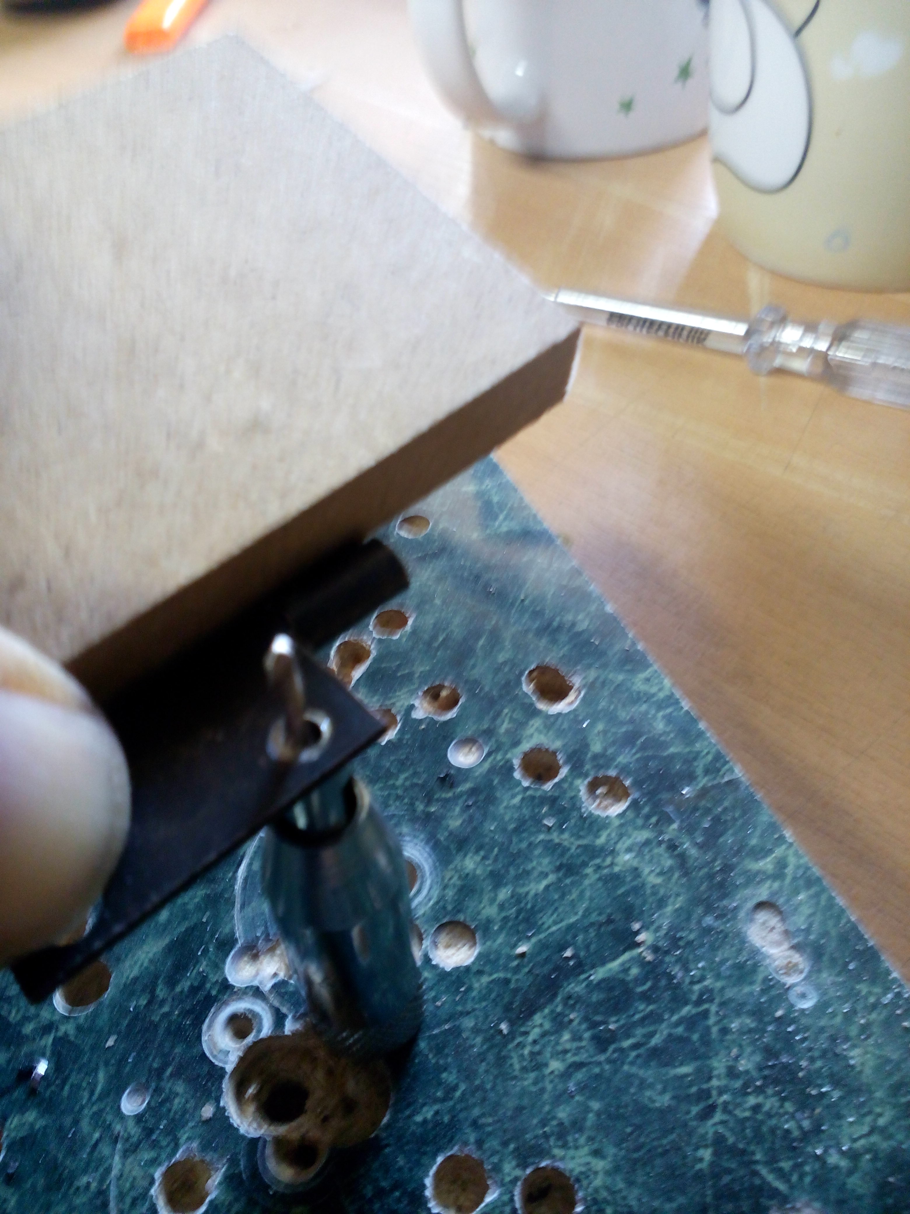

Chciałem pokazać wiertło służące do poprawnego montażu takiego zawiasu jaki zastosuję.
Wiertła można kupić spokojnie w kompletach po 3 sztuki ( cena około 27 zł ) Bez nich nie będzie to takie proste. Otwór w zawiaskach jest większy niż wkręt i wywiercenie otworu centralnie w środku otworu w zawiasie graniczy z cudem i prawie zawsze nastąpi przesunięcie otworu względem środka.
Poprawki są niemożliwe w takim wypadku a na szczęście nie ma co liczyć. Takie wiertła stosuje się również do wszelkiego rodzaju listew stalowych, aluminiowych itp. Dlatego warto go zakupić i unikniemy stresów a praca wyjdzie na piątkę z plusem ;)
Wiertło pilotowe to nic innego jak zwykłe wiertło, tulejka z fazowanym końcem a w środku sprężynka.
Genialna sprawa. Kto kiedyś wiercił, to wie ile trzeba zachodu by wyszło równo i prosto.
Chodzi o wywiercenie otworu w tym sfazowanym otworze zawiasa. Otwór musi być idealnie wywiercony ( mniejszej średnicy ) w tym zawiasie.

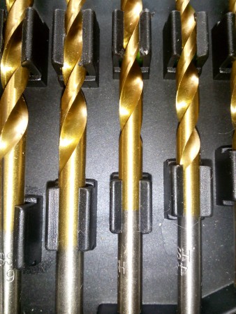

Kolejnym zakupem są wiertła napylane tytanem a ich żywotność jest nieporównywalnie dłuższa od zwykłych wierteł.
