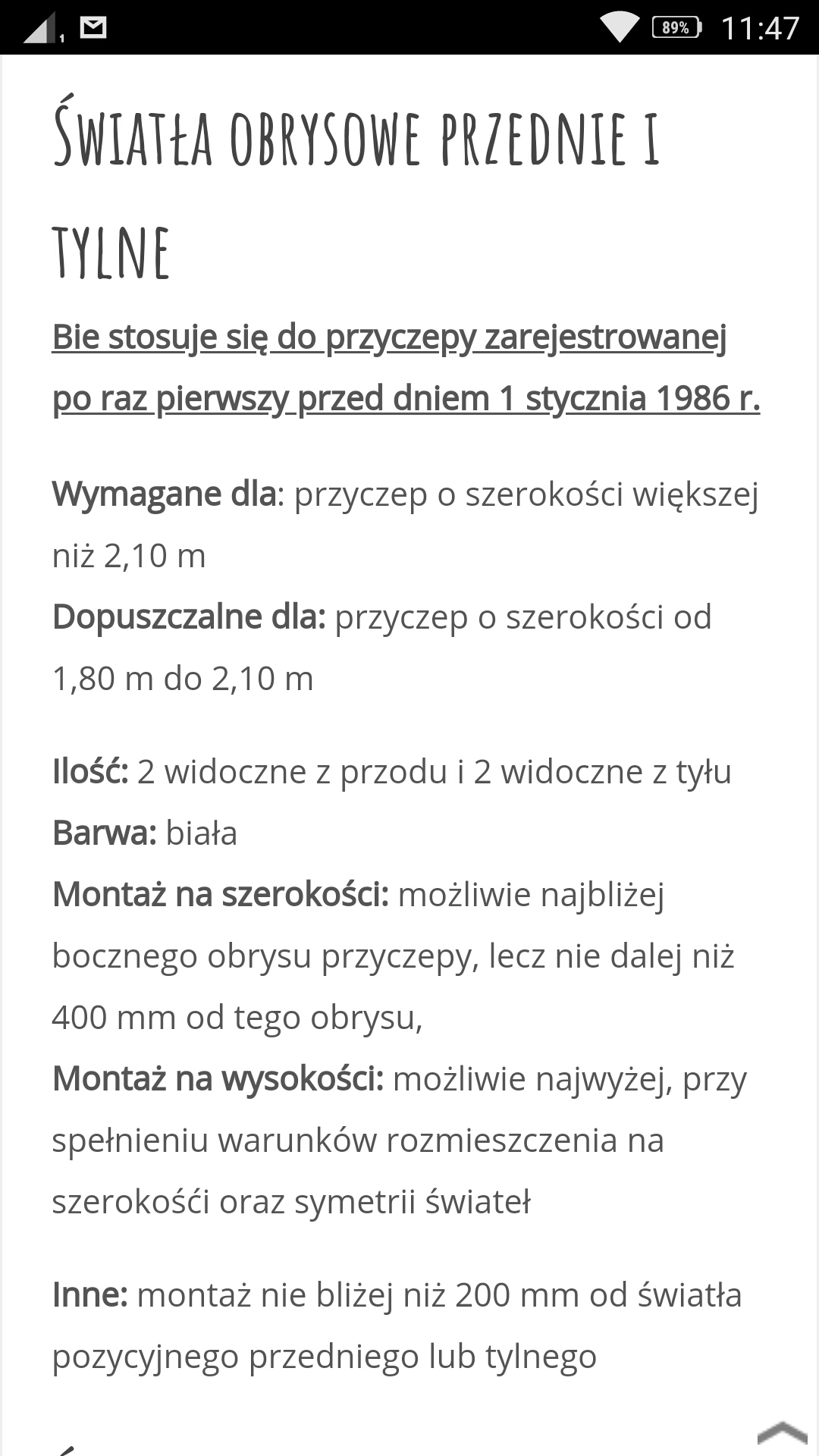

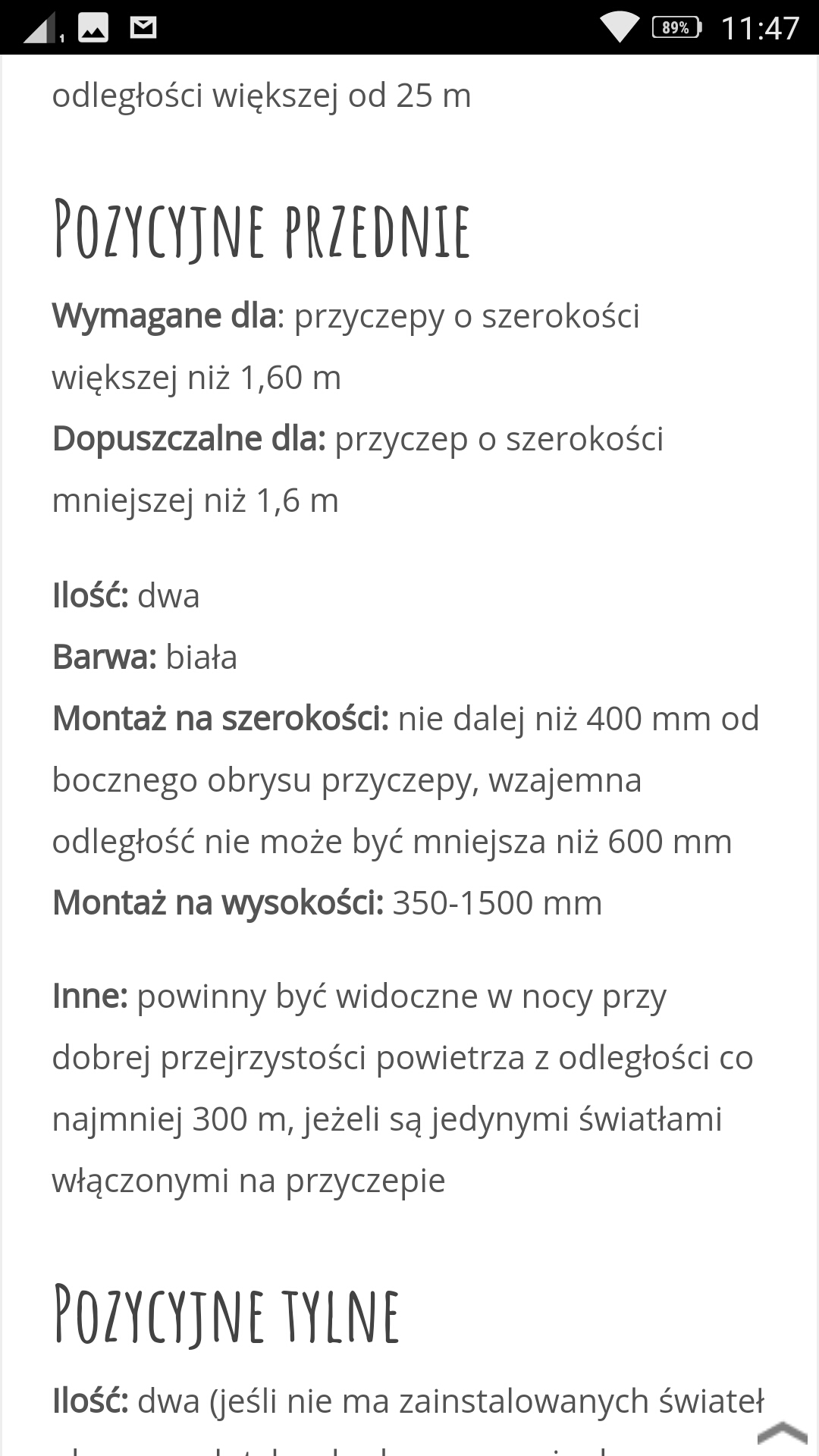

U nas są pozycyjne dlatego, że są WYMAGANE dla przyczep powyżej 160 cm szerokości.
Obrysowki są DOPUSZCZALNE dla przyczep 180-210 cm.
To jest ostateczne potwierdzenie.
Niech ktoś spróbuje przekonać diagnostę czy policjanta że ma obrysowki....
Pierwsze pytanie będzie brzmiało:
A gdzie są obowiązkowe pozycyjne?

No dobra zajarzyłem :idea: ale skoro w nowszych zgniłkach jest tylko jedna para światełek to które to są? Przepisy wymagają pozycyjnych i obrysowych z przodu.
Re: Światła p.mgielne, obrysowe i cofania
Postautor: Murano » sobota, 24 lut 2018, 11:59
tantalos pisze:No dobra zajarzyłem :idea: ale skoro w nowszych zgniłkach jest tylko jedna para światełek to które to są? Przepisy wymagają pozycyjnych i obrysowych z przodu.
Tylko pozycyjnych.
Obrysowki są dozwolone.
Mało która przyczepka ma więcej niż 210 cm szerokości.
Poniżej przykład dla przyczepy o szerokości 250 cm.
Przepis mówi o pozycyjnych max 150 cm, białe, dwie sztuki no i mamy niziutko na rogu przyczepy.
A obrysowki które tutaj już są wymagane?
A no są z tyłu do góry biało-czerwone.
Przepis nie mówi że muszą być z przodu.
Mają być 2 sztuki, mają być wysoko i jak najbliżej zewnętrznego obrysu przyczepy.

Murano pisze:U nas są pozycyjne dlatego, że są WYMAGANE dla przyczep powyżej 160 cm szerokości.

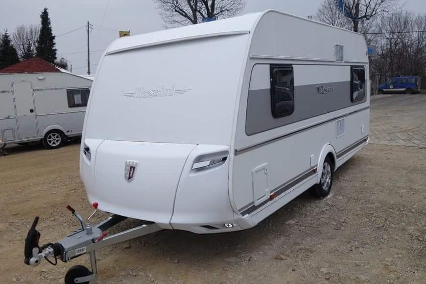

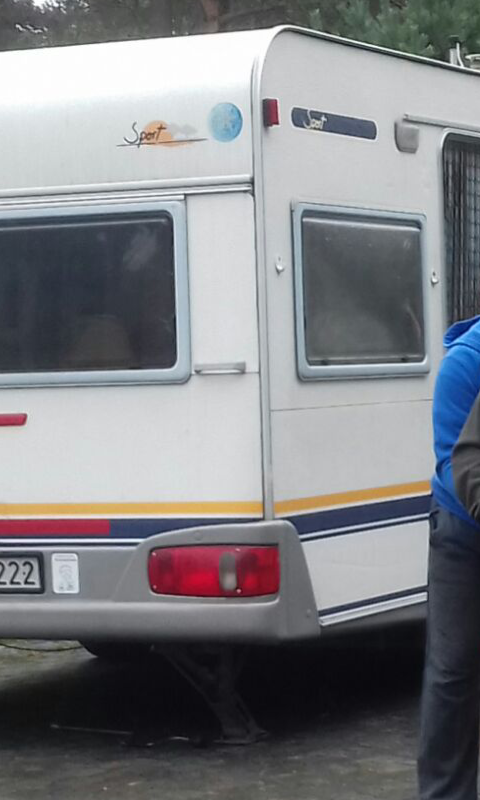

Cześć. Dziwne rzeczy tu piszą. Mam przyczepę z 2003r która ma dł 6.5 a szer 2.35 i fabrycznie z przodu są światła pozycyjne wraz z odblaskami. Z tyłu na bocznych ścianach są lampki, mają dwukolorowe klosze, z przodu białe, z tyłu czerwone. Lampy tylne posiadają przeciwmgielne, ale nie ma wstecznego. Przegląd przechodzi na stacji okręgowej, bo żadne inne u nas w Bytomiu nie mają pozwolenia i byłem tam już kilka razy. Tylko raz mnie poproszono o wrzucenie wstecznej inicjatywy, nic się nie zapaliło, przyczepa nie ma światła cofania, bo fabryczne lampy go nie mają. Są białe klosze, ale tam świecą się migacze. Oczywiście przyczepa przegląd dostała, chociaż diagnosta był wnikliwiy. Ale to już inna bajka, bo chodzło o wagi.

Tak to wygląda
