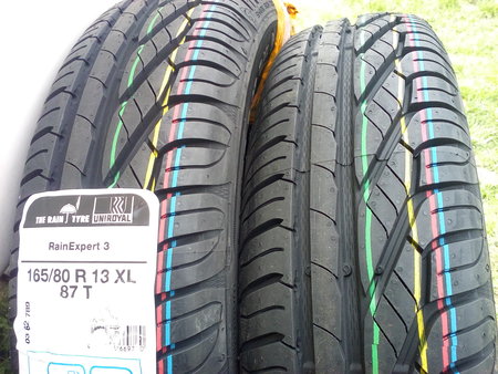

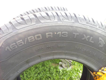

Obecnie śmigam na :

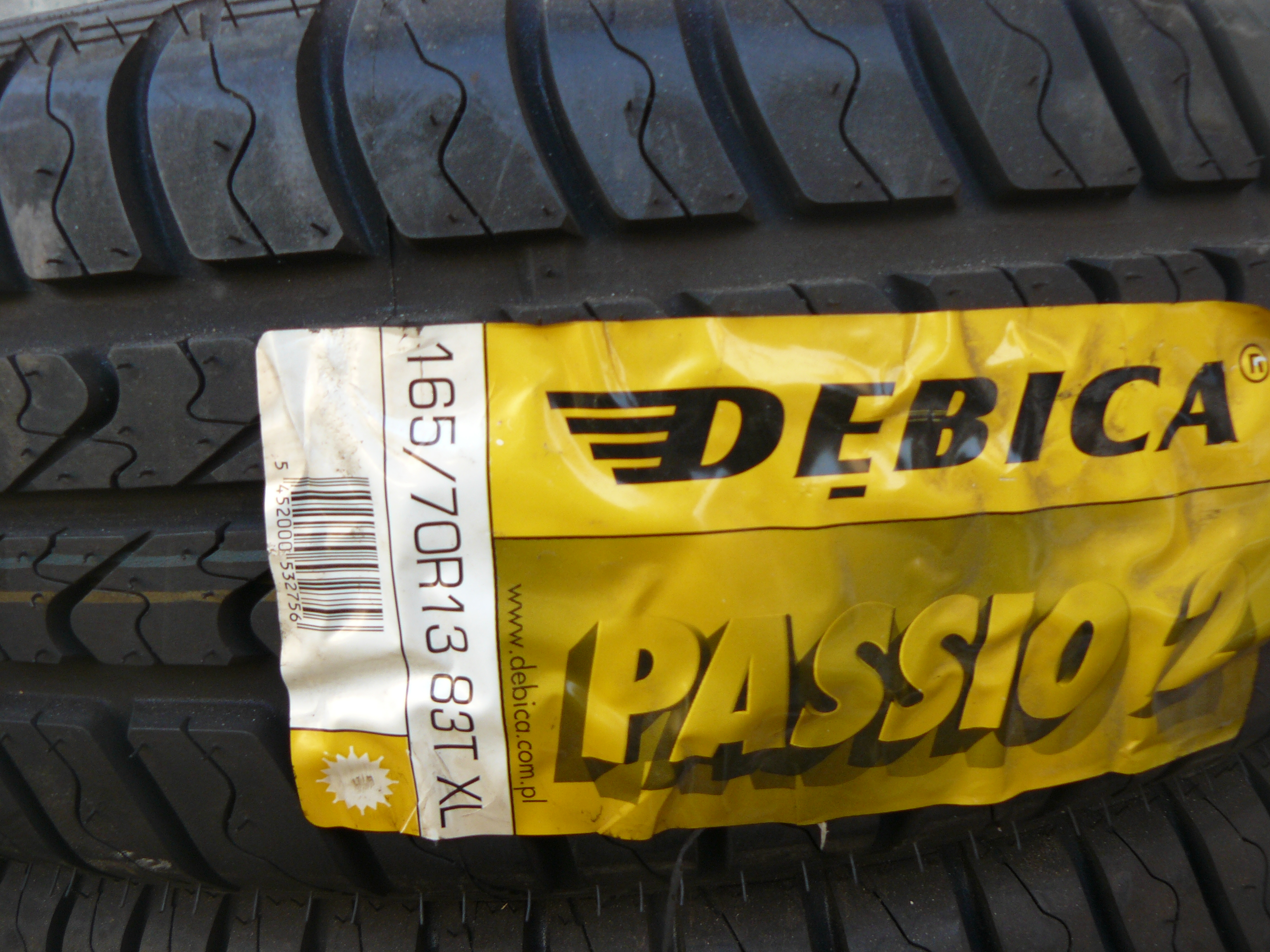

Moja nie dość że ma T83 to jest XL :P
I jak słusznie pisano nie należy mylić XL z C - to dwa różne typy opon. Opona wzmacniana przy nacisku bocznym i przy obciążeniu zachowuje się inaczej niż zwykła opona.
Patrzenie na sam indeks nośności też nie do końca jest prawidłowe. Nie darmo opony wzmacniane wyprodukowano i nie darmo zaleca się je do przyczep.
