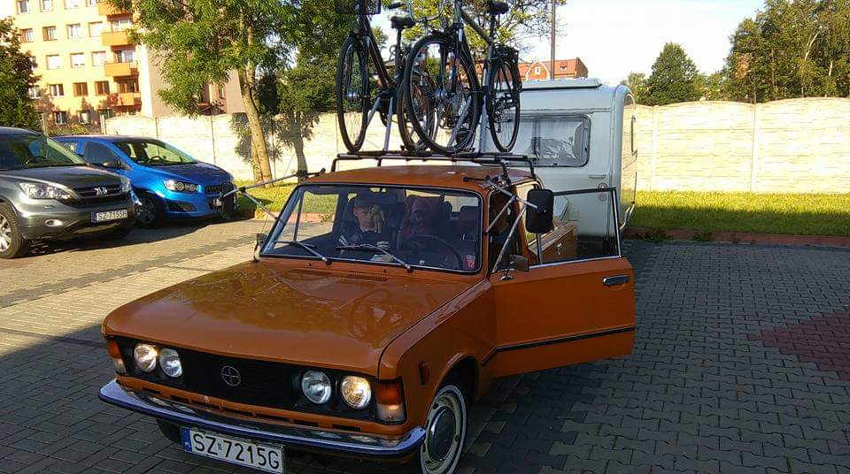

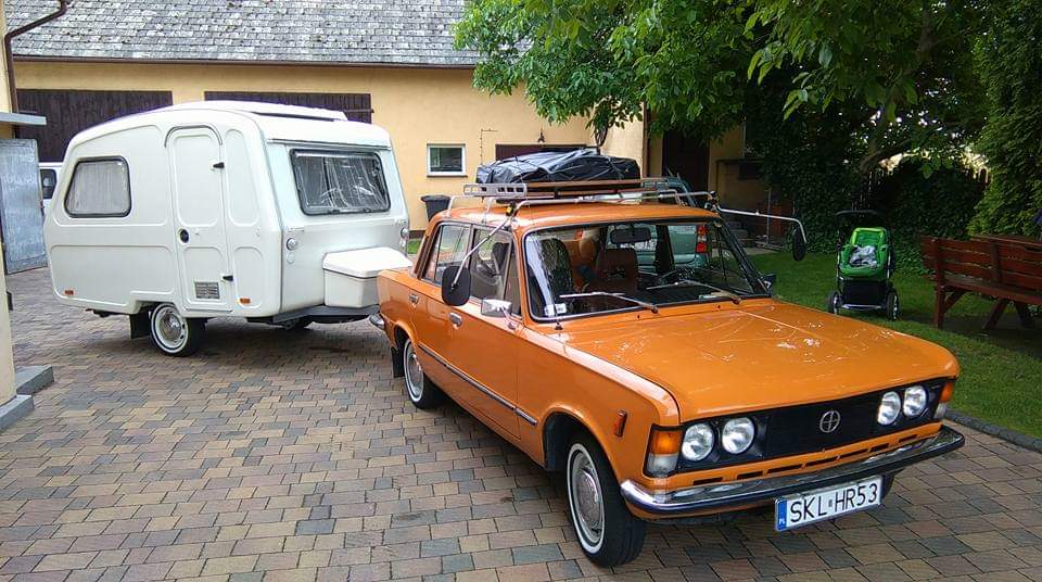

75 koni mechanicznych, 34 lata, 4 osoby, bagaże na 3 tygodnie i rowery a dachu.
Zabrze-Hel bez problemu.
Po prostu omijam autostrady... ;-)

Idealnym rozwiązaniem byłoby gdybyś znalazła identyczną "cytrynę" tyle, że z jakimś HDI, w zupełności wystarczy a odczujesz różnice w jeździe. To już nie chodzi o masy przyczepy tylko o siłę auta. Ja jeżdżę 125p ale jak mówię, autostrad unikam a w górach (Biały Dunajec, Zakopane, Karpacz, Kłodzko) raczej 2 i 3 bieg głównie. Ale mam frajdę bo to stary grat ale zawsze dojedzie wszędzie. Natomiast na codzień mam dwa auta do przyczepy. Jedno z dieslem 120 KM i drugie benzynowe 147 KM. O wiele lepiej jeździ się słabszym dieslem niż mocną benzyną.
