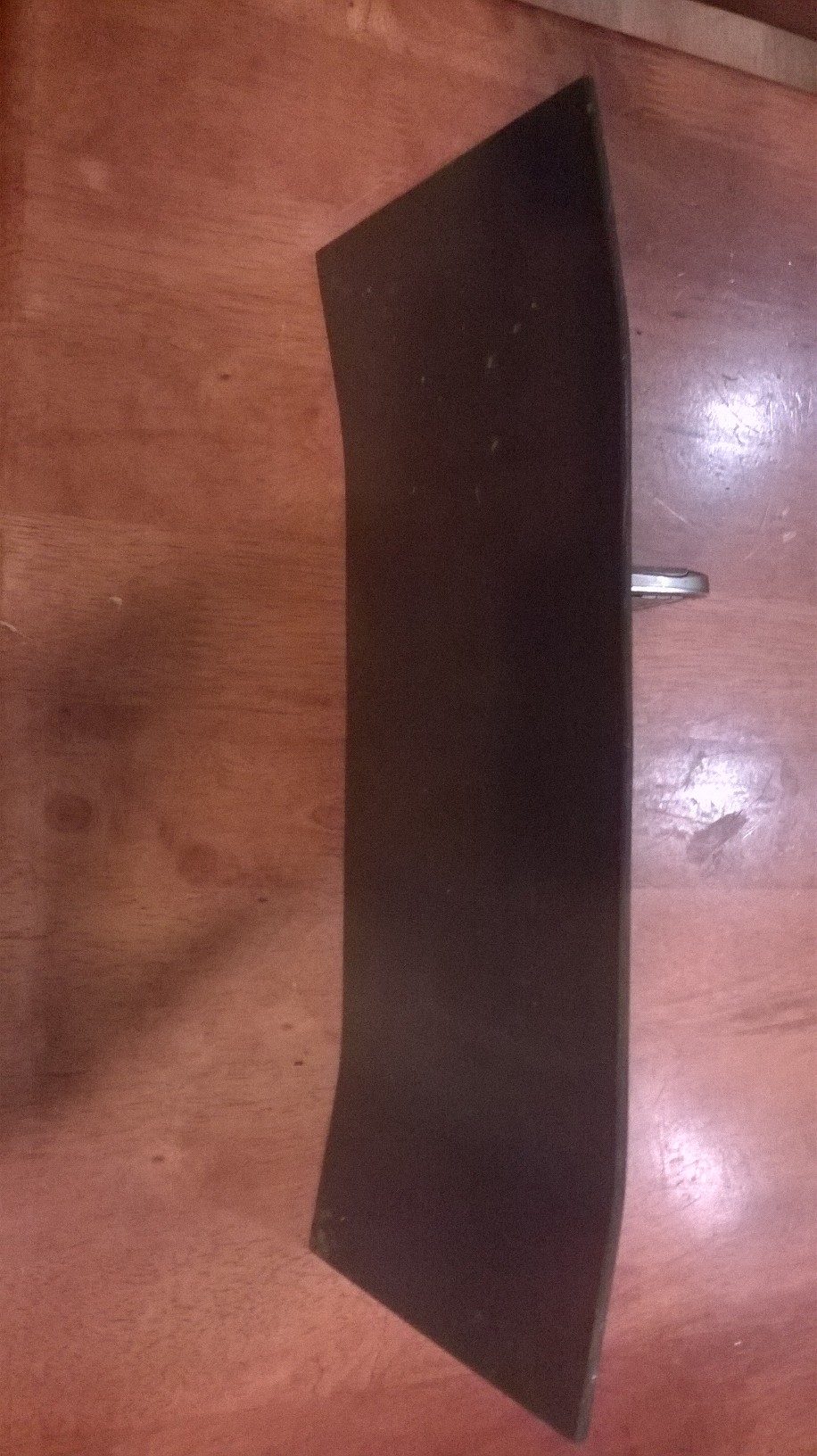

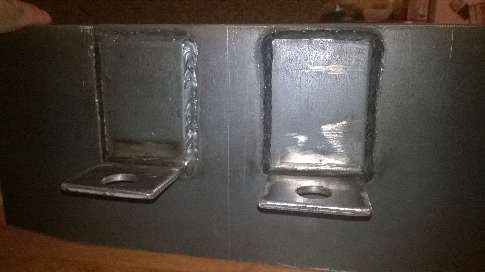

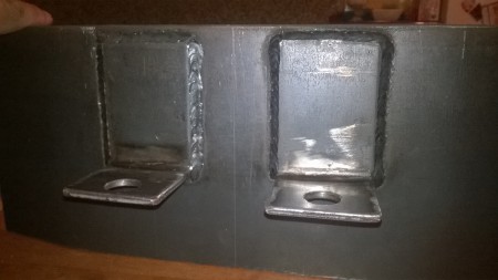

Zeszło się trochę z powodu choroby kolegi, ale osłona własnego pomiaru i projektu zrobiona. Na razie stan surowy, bo trzeba dać do ocynku i zastanawiam się nad zeszlifowaniem narożników, żeby nikt nie zahaczył nogawką po odczepieniu cepki. Wymiary, jakie były w miarę normalne, żeby nie przeszkadzały przy skręcaniu, to 35 x 15 cm. Mocowanie będzie tylko od dołu do dwóch pierwszych śrub zaczepu, ponieważ od góry z jednej strony przed ramę wystaje blokada najazdu podczas cofania i śruba blokady jest na jednym poziomie ze śrubą mocowania zaczepu. Kątownik pod śruby został tak przyspawany, żeby całość chowała się pod zaczepem, ale opierała o czoło ramy. Osłona została zrobiona z blachy 4mm i waży równe 2kg. Została bokami wygięta w przód, żeby w razie ew. uderzenia przyjąć energię i odgiąć się w tył. Poniżej fotki stanu surowego. Następne będą po ocynkowaniu i zamontowaniu oraz sprawdzeniu, czy nie przeszkadza.

Postautor: vvarrior » sobota, 14 mar 2015, 14:16
Oby nigdy nie było okazji tego przetestować.

Postautor: TomekN126N » sobota, 14 mar 2015, 16:58
vvarrior » So, 14 mar 2015, 14:16
Zgadzam się, oby się nie przydało. Jednak bezpieczeństwo pasażerów najważniejsze.
