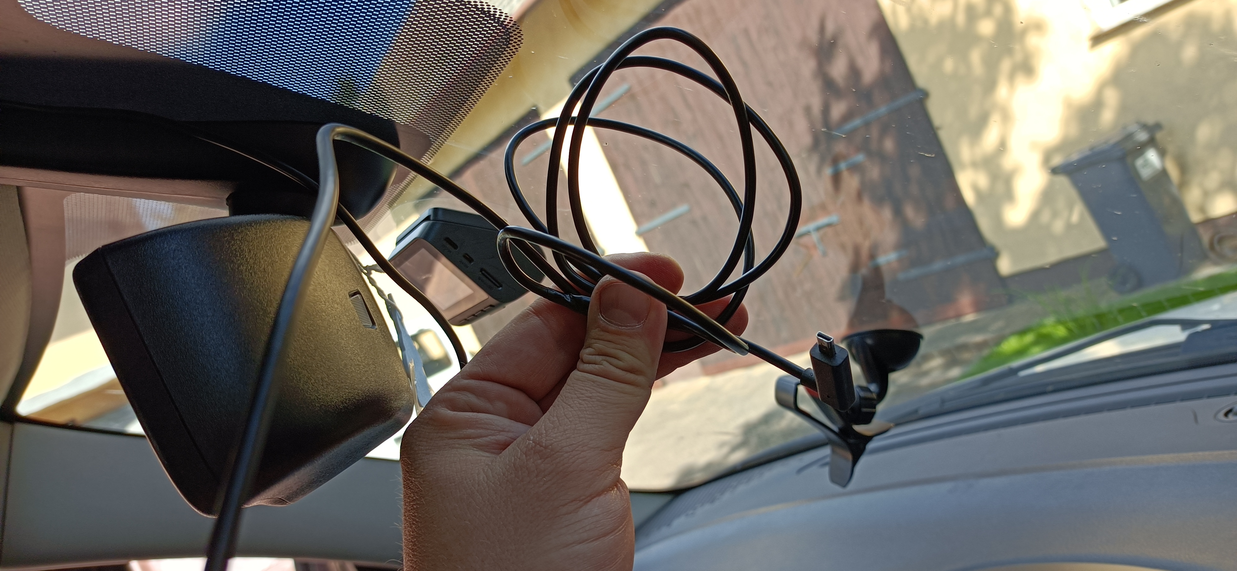

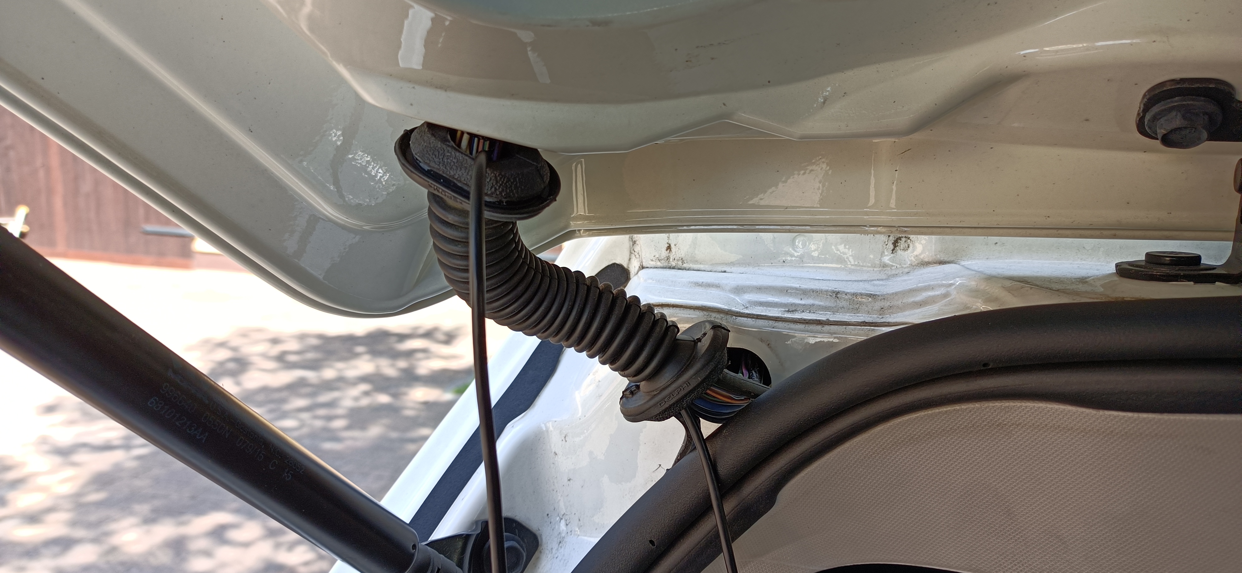

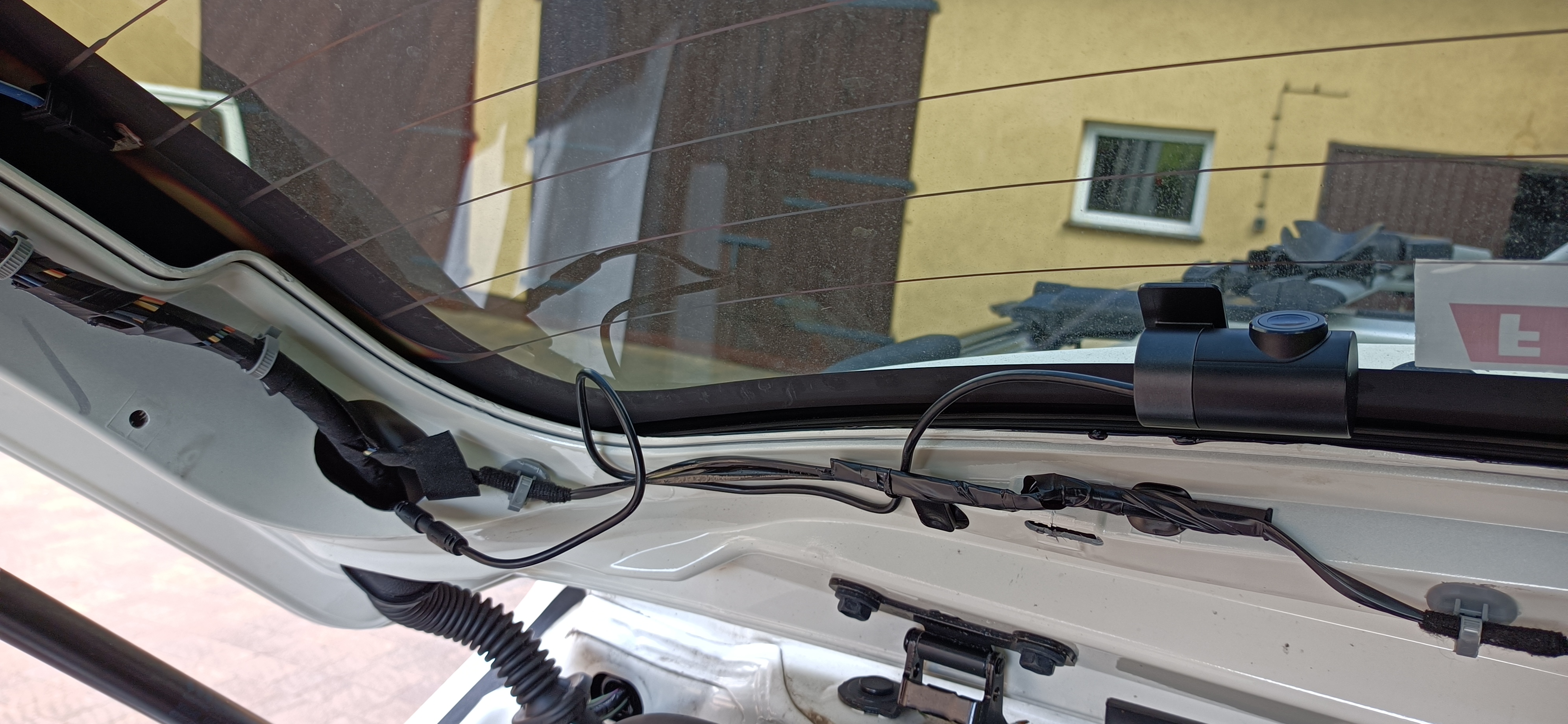

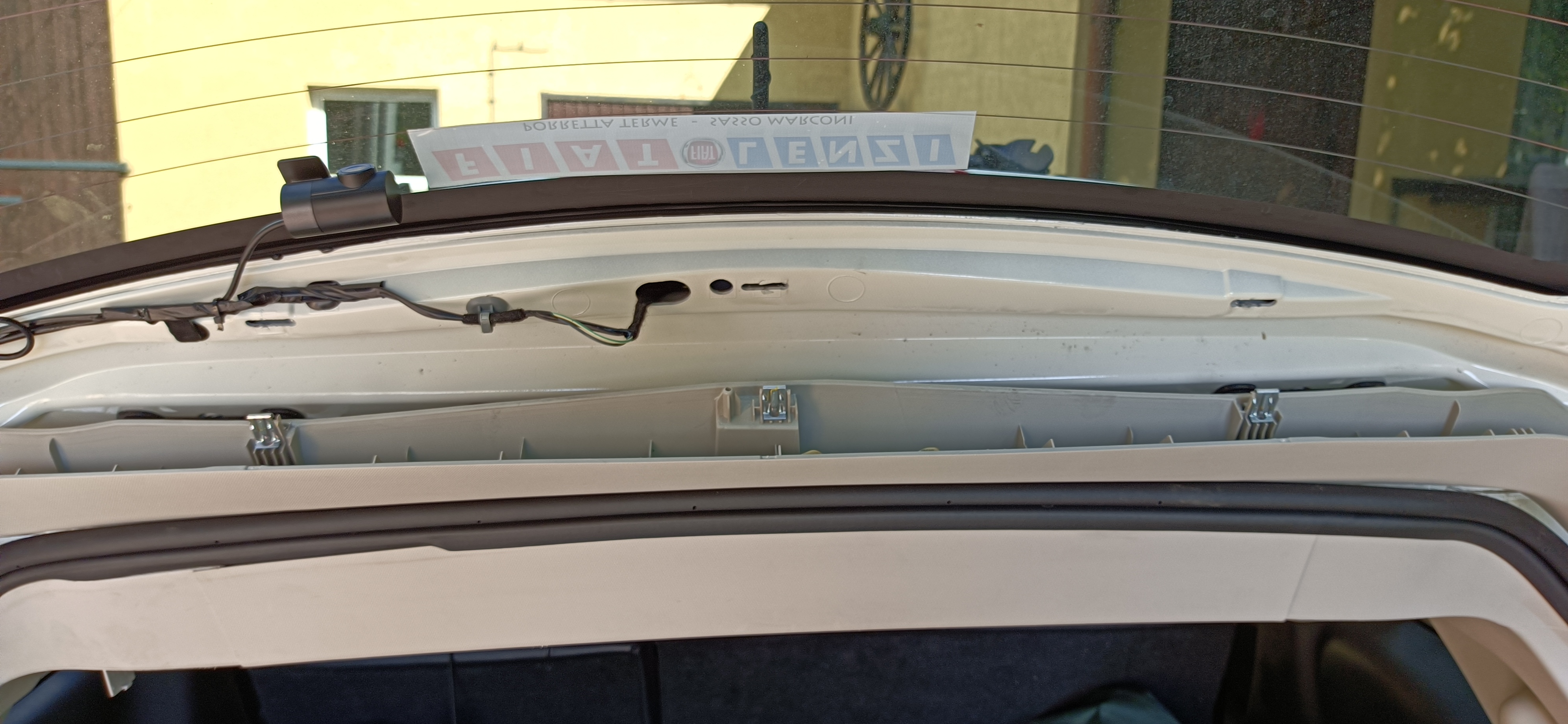

Murano pisze:
reflexes pisze:Ja do kamery cofania w ramce robiłem fabrycznym przelotem. Ściągałem cała tapicerkę na klapie i ciągnąłem kabel pod podsufitkę, dalej tylnym słupkiem w dół i dalej progiem aż do deski rozdzielczej. Zostaw to na cieplejsze dni :lol:
To rozwiązanie wydaje mi się najsensowniejsze... Minusem jest brak możliwości szybkiego demontażu kamery np przy sprzedaży auta. Za to spokój z kablem na lata...
Jak powiedział, tak zrobił :mrgreen: .
Jest ciepło, jest tylna kamerka więc trochę zabawy z plastikami i przeciągnięciem 8 mm wtyczki przez ciasną kiszkę i jest! Zero śladu ingerencji. Kabel zostanie tam już na amen! Ja go napewno nie będę wyrywał :D .
Zadziwiające jest to, że po montażu przez całego Freemonta zostało mi jeszcze ok metra przewodu, który musiałem ukryć w słupku.
Ale fajnie wyszło bo nie ma żadnego dyndającego kabla.

motoświat pisze:Też nagrywałem poradnik jak zainstalować wideorejestrator z kamerą wsteczną - którą używam jako kamerki ułatwiającej do podjeżdżania pod dyszel, pokazałem to tutaj:
https://youtu.be/GmXH12NG-ho
Akurat takiego montażu chciałem uniknąć.
Dziurawienie gumowej przelotki to bardzo słaby pomysł ;) .

motoświat pisze:Będę obserwował, jak na razie nic się nie dzieję na szczęście. Miałem problem żeby przeprowadzić kabel przez gumową przelotkę niestety :?
Wystarczy jako pilot przeprowadzić cienki drucik (florystyczny). Na końcu zawinąć go wokół wtyczki kamery i owinąć taśmą izolacyjną. Do środka przelotki psiknąć silikonem w sprayu i przechodzi elegancko.
