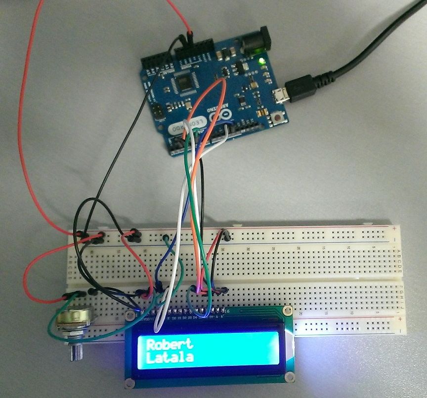

Po dość długiej przerwie, koniecznej na zaznajomienie się jeszcze z innymi, alternatywnymi do malinki pomysłami - tu ukłony w stronę kooba'y kilka nowych informacji ...
Namówiony przez kooba'ę zacząłem testy i zabawę z Arduino.
O tym co to takiego możecie przeczytać w sieci -> http://pl.wikipedia.org/wiki/Arduino
Po kilku h zabawy - głównie w zakresie diod, czujników temparatury, dzielników napięcia oraz komunikacji via port szeregowy/USB (w tym możliwość wyświetlania danych na LCD) jestem zafascynowany....
W zasadzie to już wiem dlaczego Kolega Świstak z karawaning.pl czujnik poziomu wody i zasilania właśnie oparł o atmele....
Więcej --> http://forum.karawaning.pl/topic/9765-czujnik-poziomu-wody/

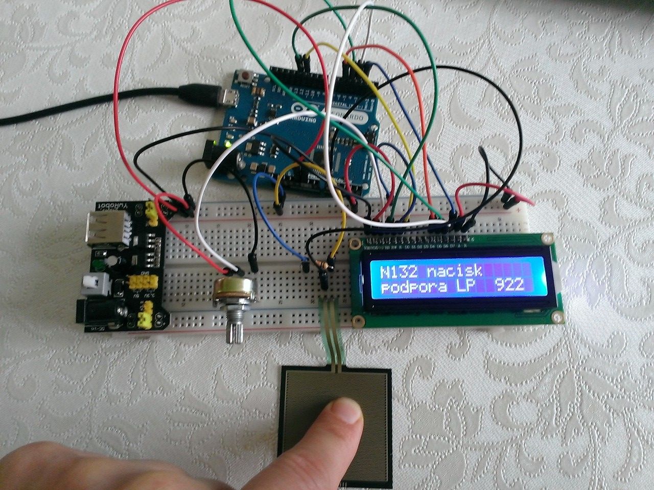

Dzisiejsze testy czujnika nacisku...
Docelowo każda podpora będzie zaopatrzona w taki czujnik.
Algorytm programu zakłada początek procesu poziomowania po opuszczeniu (do styku z ziemią) wszystkich 4 podpór.

vvarrior pisze:...przy tensometrach na podporach trzeba chyba brać poprawkę na rozkład załadunku w budce.
Czujniki nacisku są wyłącznie po to, żeby program wiedział, że wszystkie podpory są opuszczone czyli dotknęły ziemi.
Dopiero teraz można zacząć poziomować przyczepę sterując odpowiednio podporami (góra/dół) odczytując z czujnika wychylenia jak do poziomu ma się podłoga w przyczepie.
Jeszcze nie wiem jaki wykorzystam - może http://botland.com.pl/akcelerometry-moduly/1939-czujnik-pochylenia-tilt-a-whirl-rpi-1031-modul-sparkfun.html

Nie ma znaczenia jak będzie się zachowywał podczas jazdy ponieważ używany będzie wyłącznie na postoju do poziomowania przyczepy, po dotarciu do celu.
Myślałem o silnikach krokowych ale po zastanowieniu się nie ma takiej potrzeby. Aż tak dokładnie - co do stopnia - nie muszę nimi obracać.
Wystarczy, że każda z podpór - po wstępnym opuszczeniu i dotknięciu ziemi - będzie dalej opuszczana (lub podnoszona) w zależności od odczytu czujnika pochylenia. Może się zdarzyć, że konieczne będzie jednoczasowe sterowanie przeciwnymi podporami.
Czujniki krańcowe również zamontuje. Odczyt czujników nacisku w trakcie poziomowania również będzie konieczny jako zabezpieczenie przed uniesieniem w powietrze podpory - regulacja ma sens tylko gdy podpory dotykają ziemi.
