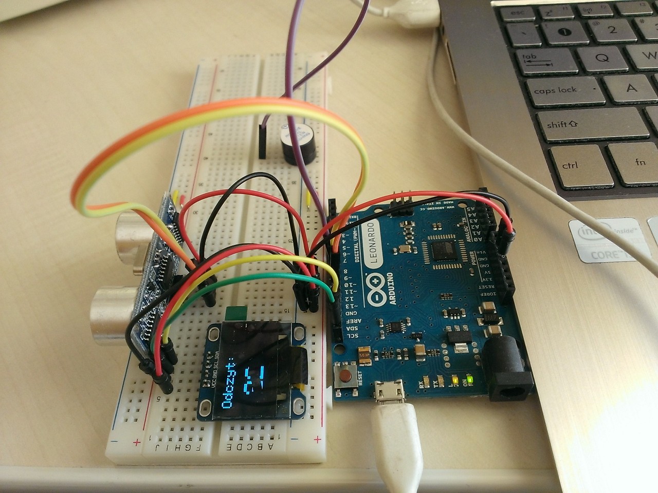

Udało się popracować nad mikrokontrolerami. Na fotce ultradźwiękowy czujnik odległości z sygnałem dźwiękowym w zależności od odległości oraz wyświetlaniem na wyświetlaczu OLED zmierzonej odległości.
Na wtorek do dorobienia obsługa ekranu dotykowego na drugim mikrokontrolerze oraz zdalne sterowanie pomiarem czyli on-demand
Po co to?
Do pomiaru poziomu wody w zbiorniku w kufrze przyczepy.
Wiem, wiem... można wyjść i sprawdzić ale, ucząc się mikrokontrolerów i transmisji bezprzewodowej chce efekt prac i testów oraz to czego się nauczyłem do czegoś wykorzystać.

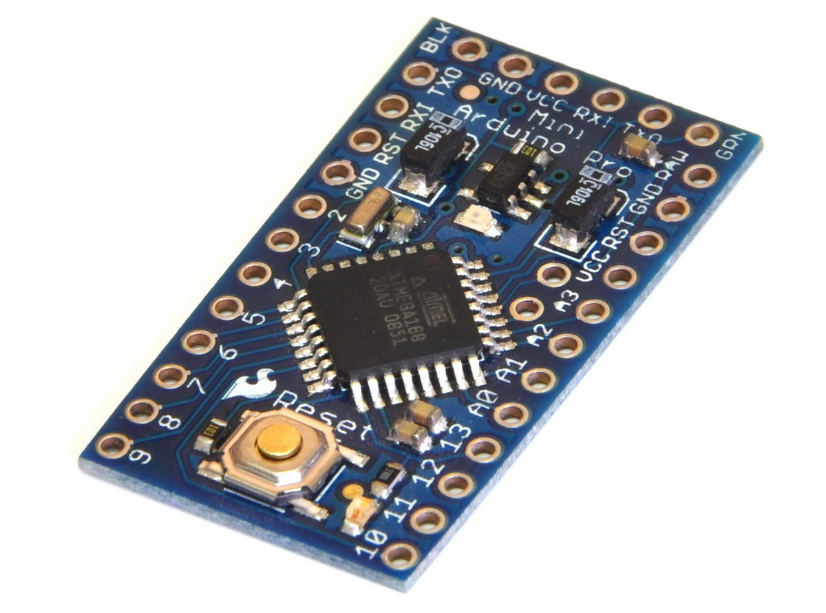

Poza Arduino Leonardo w projekcie wykorzystuję również chińskiego klona Arduino o nazwie Pro Mini.
Jak on wygląda można zobaczyć na foce (w powiększeniu) poniżej:
Dlaczego pomyślałem o Arduino Pro Mini?
Ano dlatego, że jest to w pełni funkcjonalny mikrokontoler - oparty o ATmega 328 - ale przy tym jest bardzo mały.
Płytka ma wymiar ok. 3x1.7 cm - co nie jest bez znaczenia dla moich projektów.
Docelowo każdy kolejny projekt finalnie będzie oparty właśnie o ProMini.

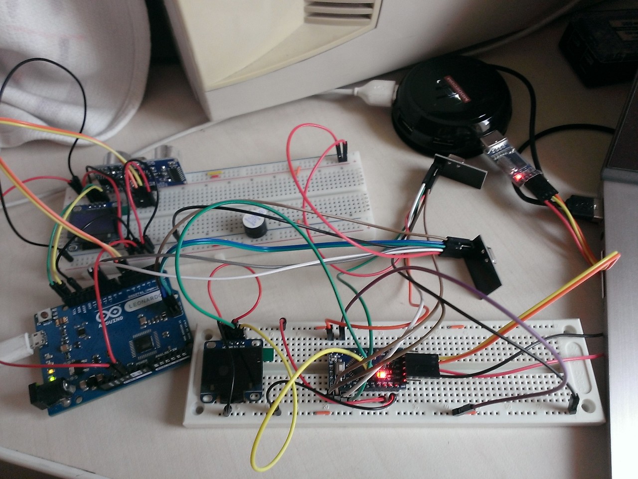

Na fotce poniżej płytki stykowe (do szybkiego montażu i testowania układów).
Docelowo -rzecz jasna - zarówno centralka jak i moduły czujników będą na płytkach drukowanych PCB z odp. zaprojektowanymi obudowami.

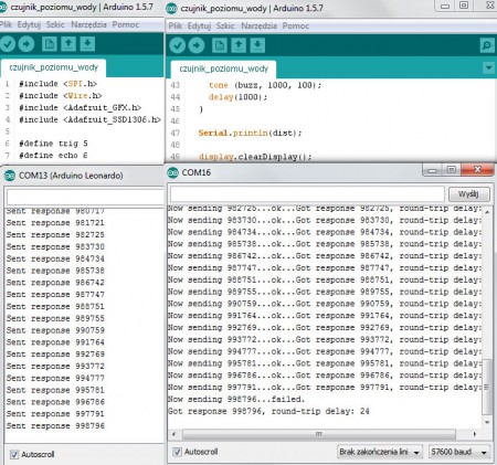

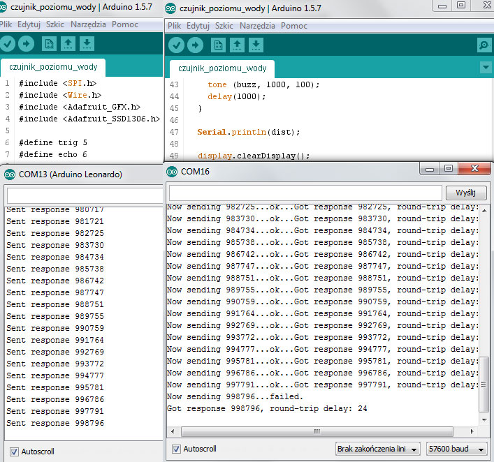

Z kolei na tej fotce widać wynik działania SerialMonitora czyli takiego pomocniczego terminala na którym widać co, skąd i dokąd jest wysyłane i odbierane.
Test polega na wysłaniu losowej danej liczbowej z jednego mikrokontrolera do drugiego, który odsyła z powrotem...
