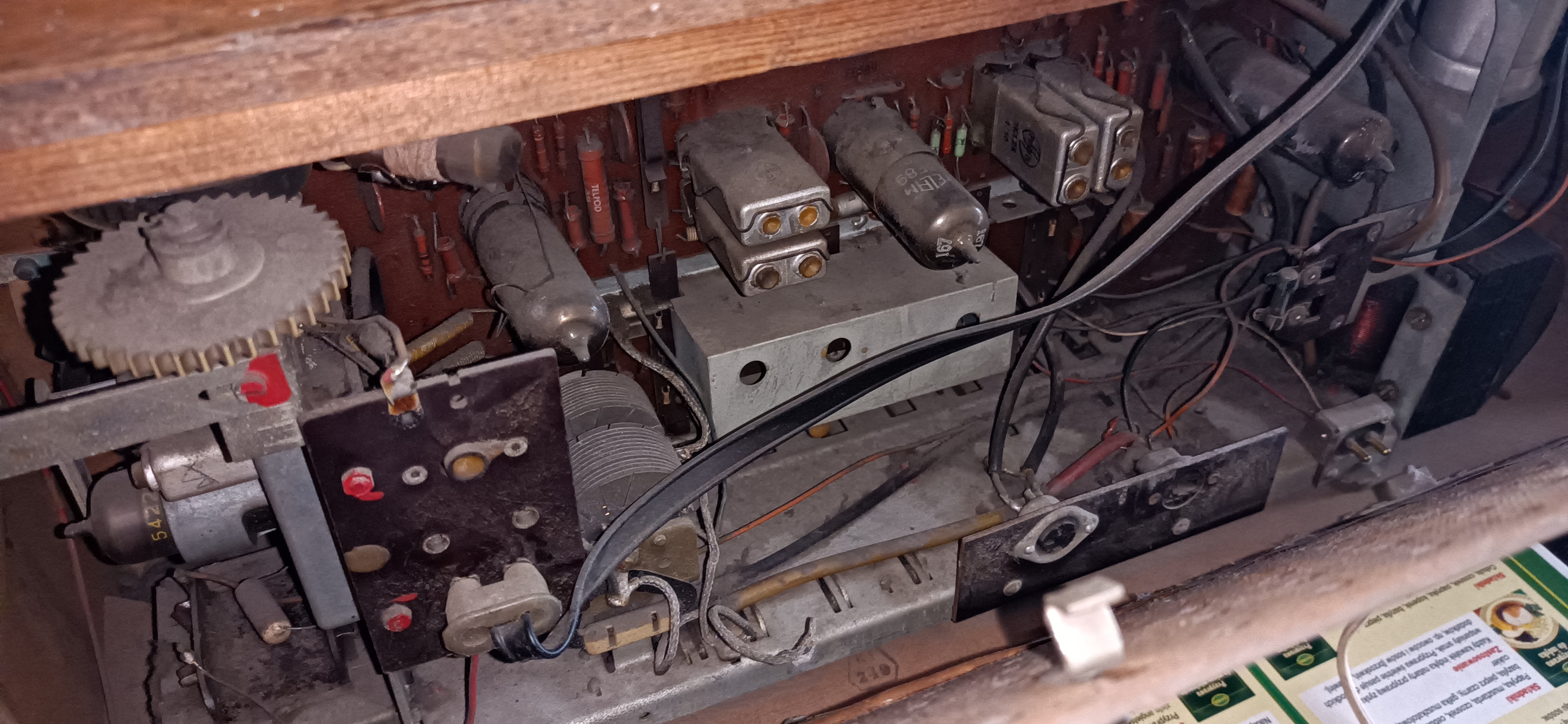

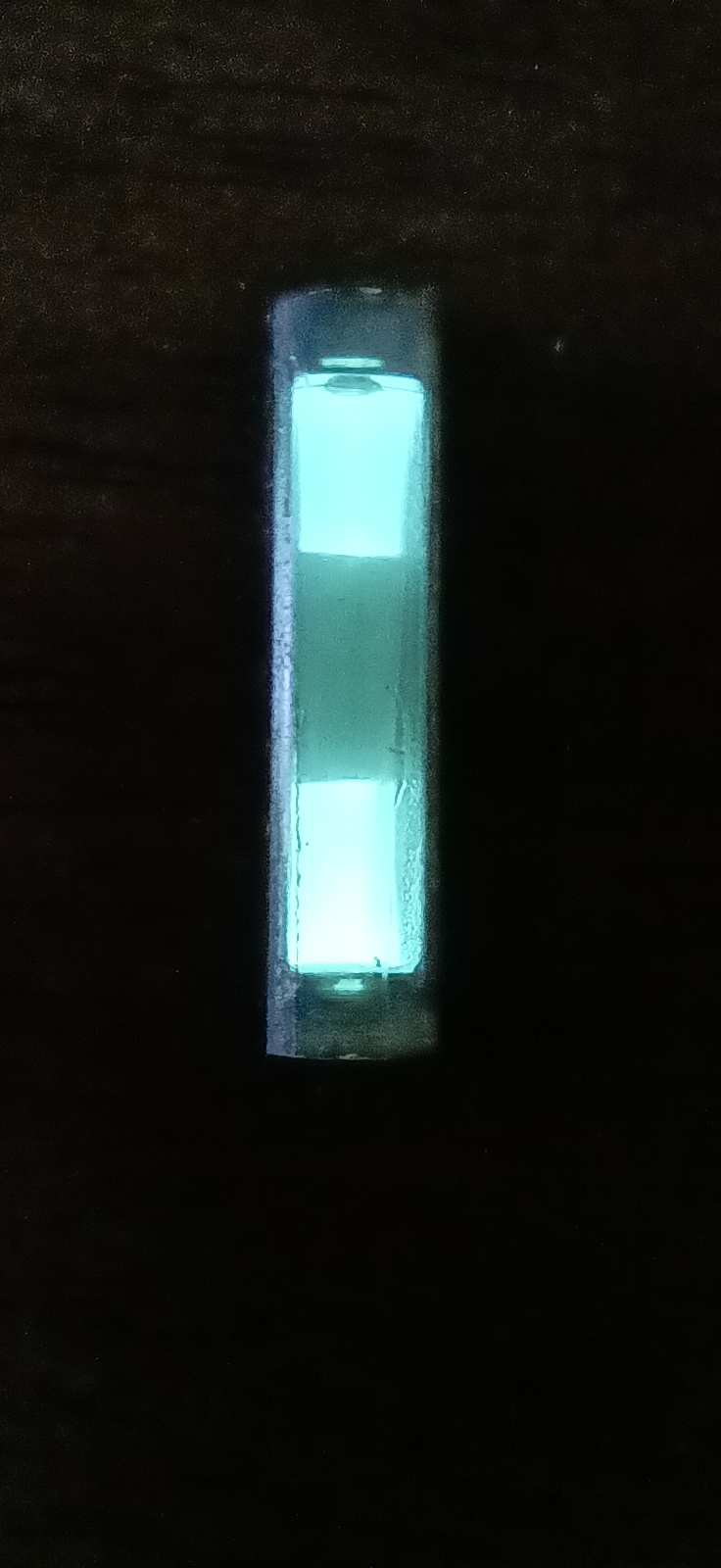

Lampowiec w oryginalnym i pięknym stanie z magicznym "okiem" sygnalizującym gotowość lamp do pracy. Skala chodzi, szumi niestety nie łapie żadnej fali. Ciekawostką jest ferrytowa antena zabudowana w obudowie.
jarekvolvo
Posty: 161
Lokalizacja: Milanówek
Re: PRL
Postautor: jarekvolvo » niedziela, 5 mar 2023, 12:25
Podłączałeś jakąkolwiek antenę? Nawet kawałek drutu? Te radia nie grzeszyły czułością więc nawet dotknięcie palcem do gniazda anteny potrafiło je ożywić. I szukaj raczej na zakresach średnich i krótkich - zagranica. Bo na długich to tylko Jedynka na 225 kHz z Solca Kujawskiego i ewentualnie rumuńskie Aktualności na 135 kHz z Braszowa..
I oczywiście przedmuchaj całość i delikatnie umyj lampy żeby nie smażyły kurzu ;)
