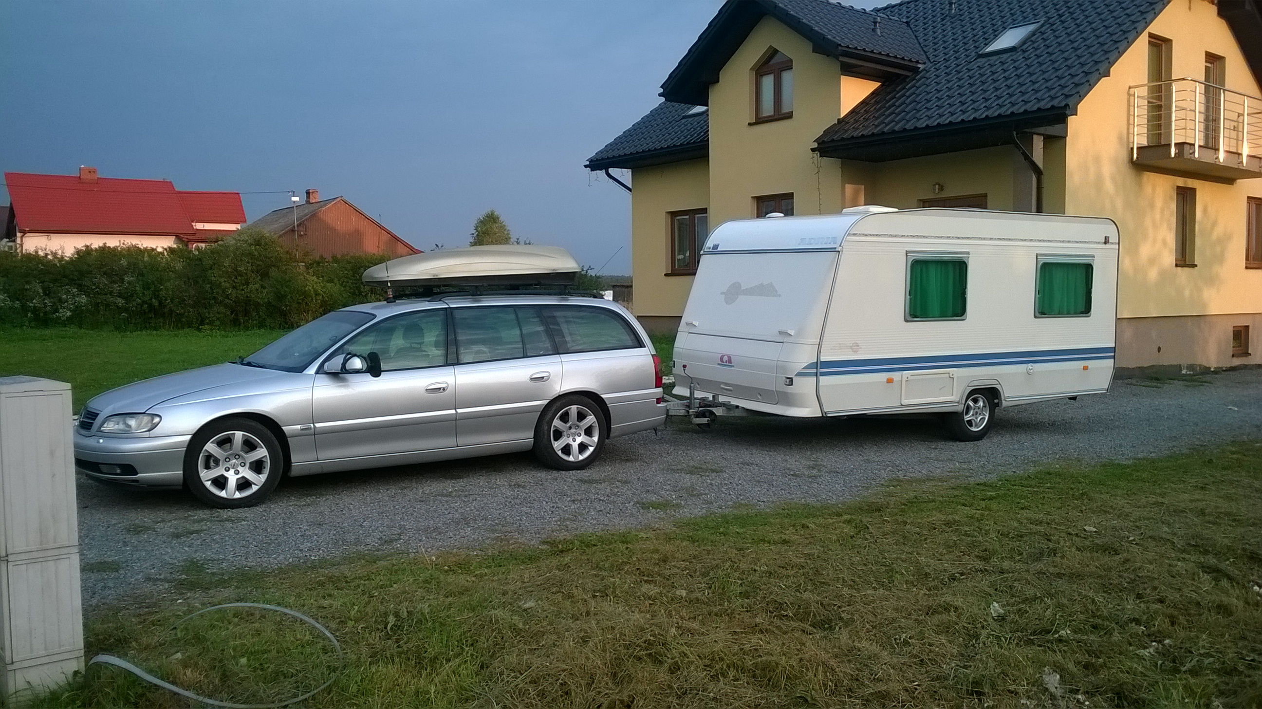

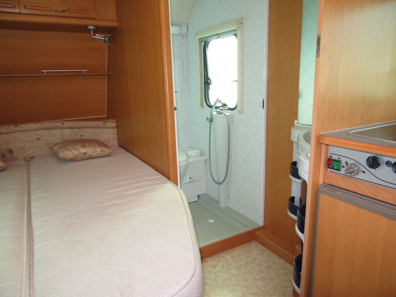

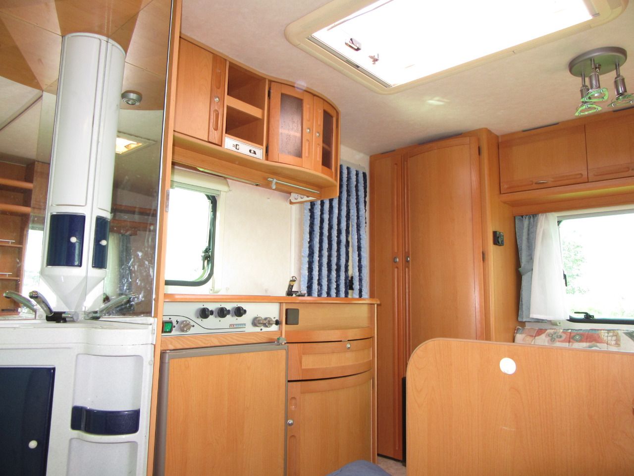

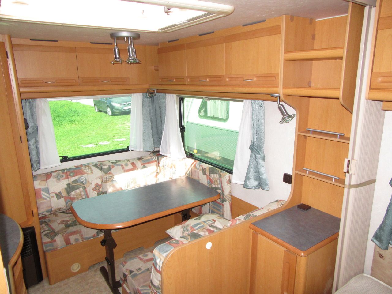

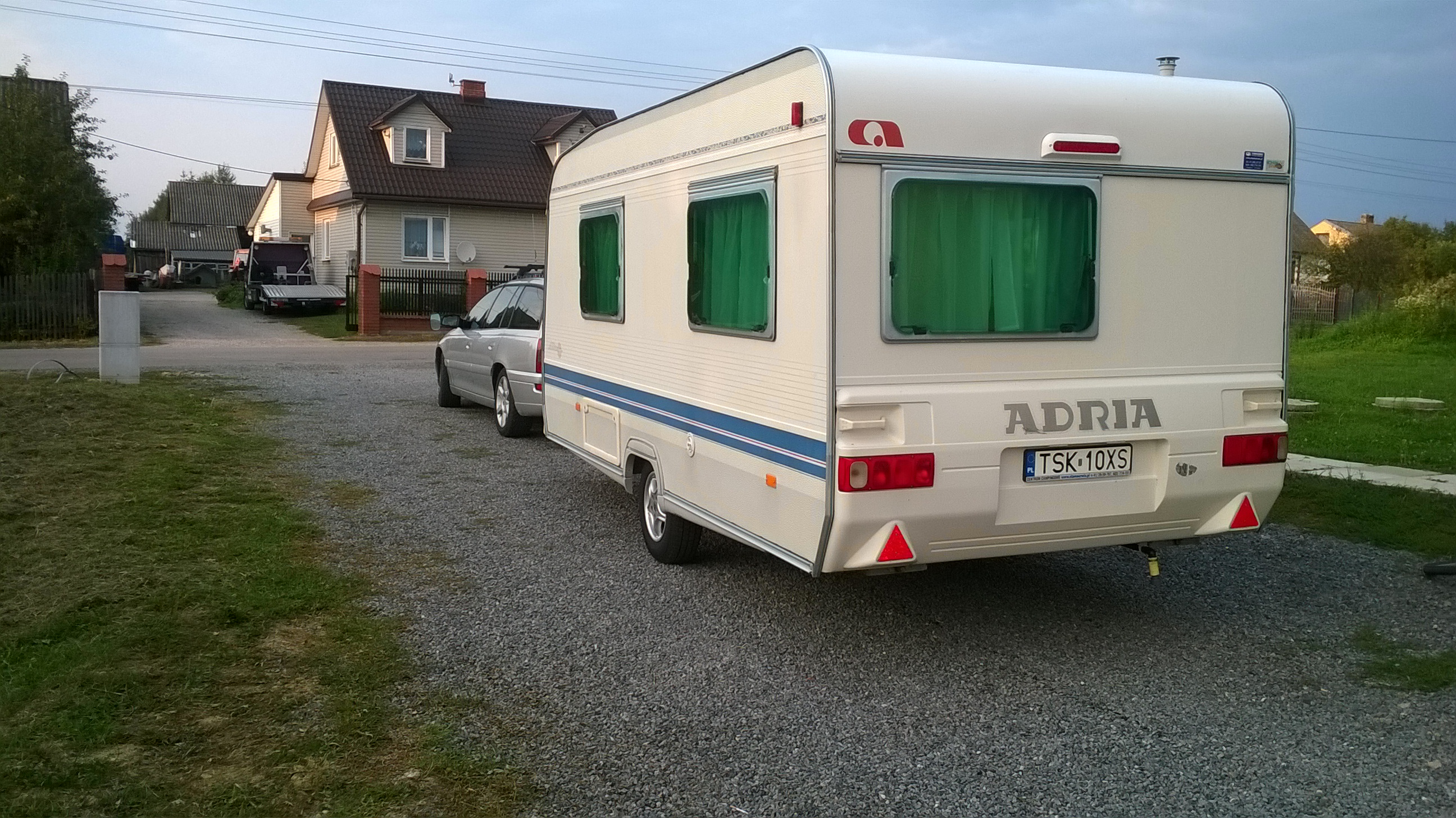

Spoko na pewno będzie okazja sie spotkać i pochwalić :mrgreen:
Tamta Chateau poszła do pepików :mrgreen:
Myślę że się kolega nie pogniewa jak się tu pochwale :mrgreen:

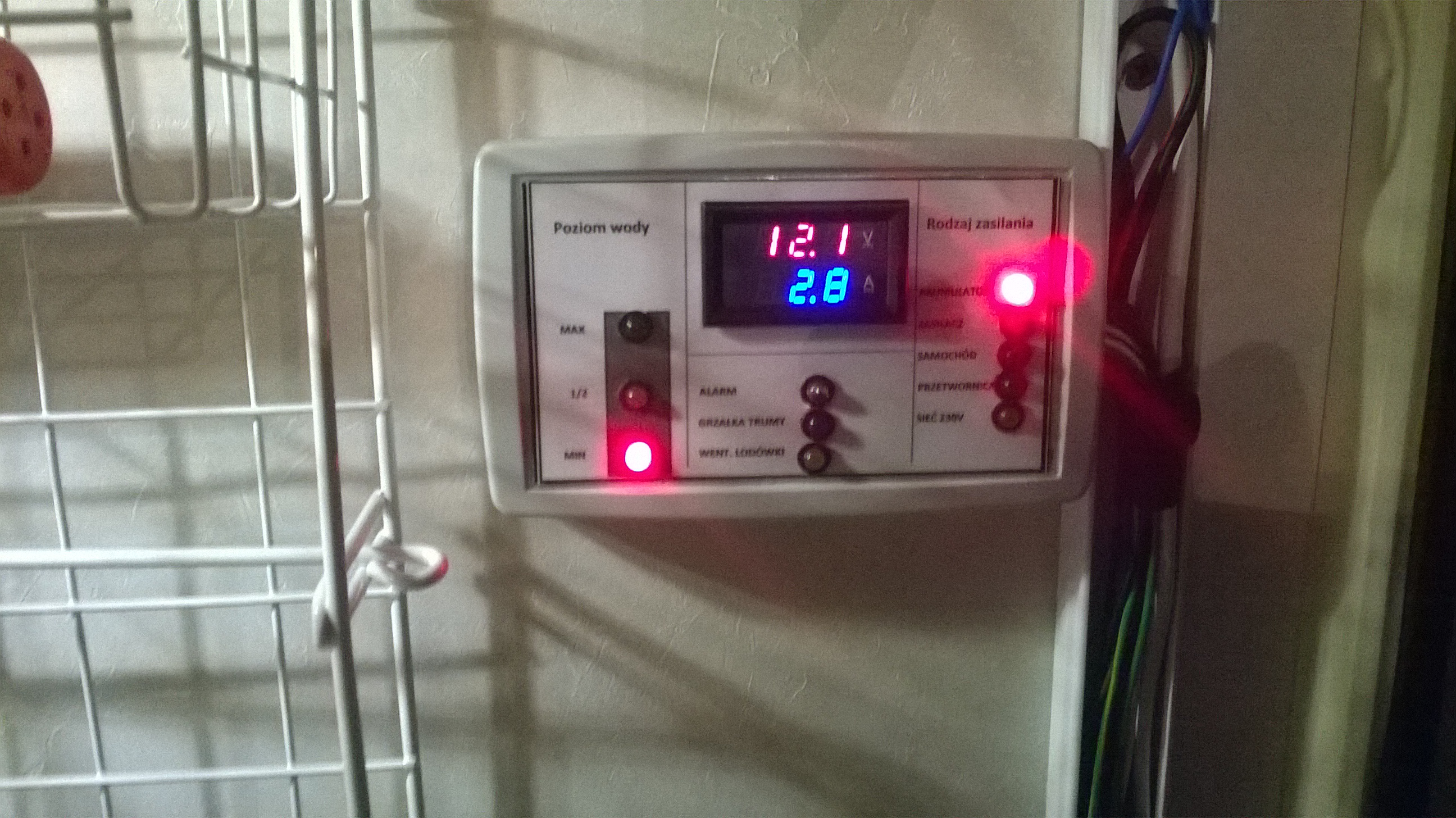

Troche tam już swoich usprawnień powrzucałem :mrgreen: Taki sobie wymyśliłem kontroler gdzie widzę wskaźnik poziomu wody,jakie jest zasilanie co jest włączone itp.,jeszcze solary,przetwornice,alarm,oświetlenia bakist itp, jeszcze mi zostało troche pracy ale czekam na cieplejsze dni.

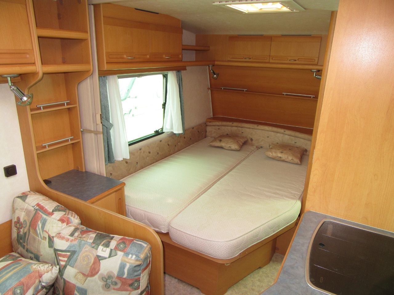

Super wnętrze :) Podoba mi się bardzo bardzo :)

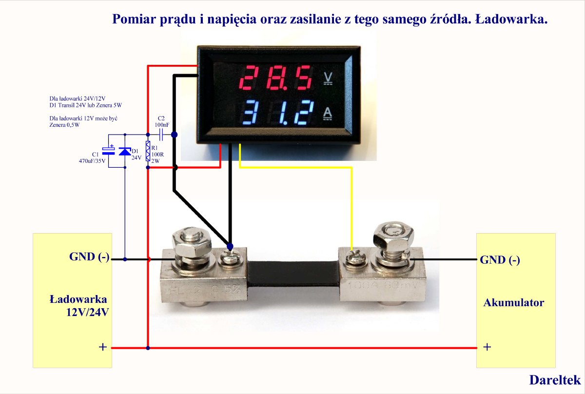

A masz fotkę jak masz ten amperomierz podłączony? Ja coś pochrzaniłem i już jeden zfajczyłem i boje się zabrać za następny, a chciałbym mieć taki podączony żeby sprawdzać ile daje solar, a ile pobierają odbiorniki.

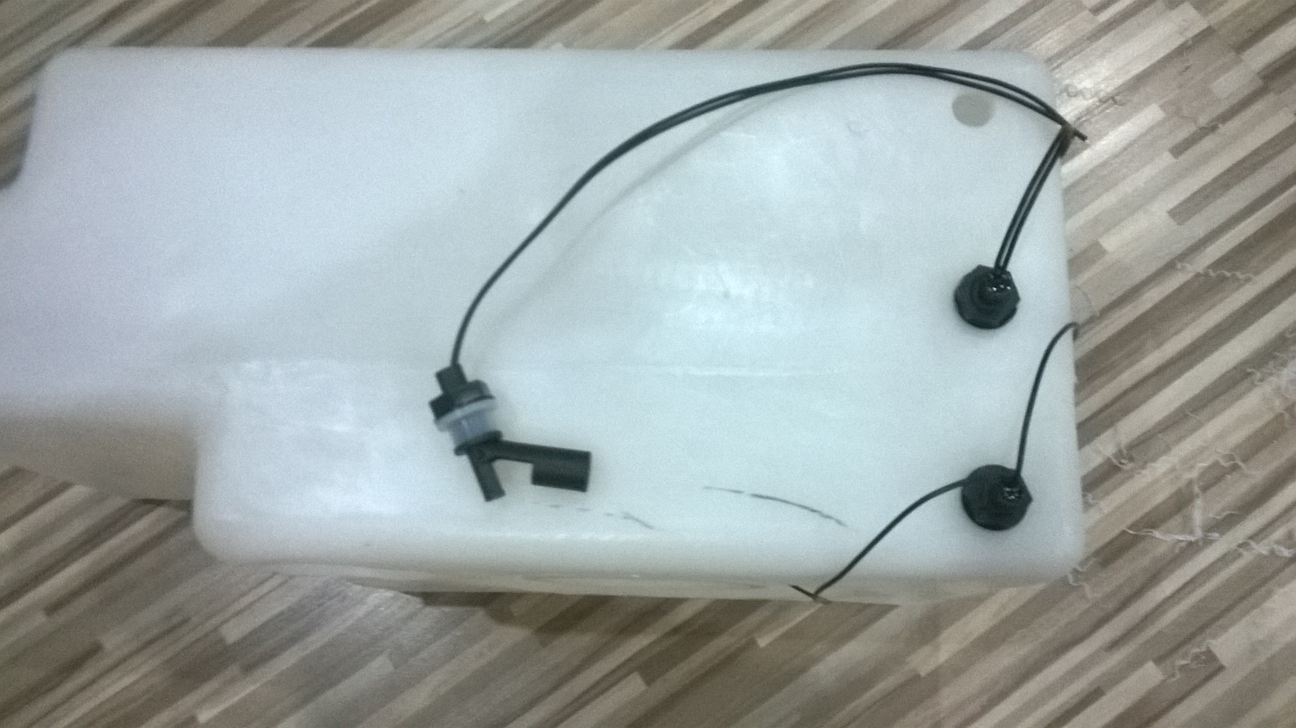

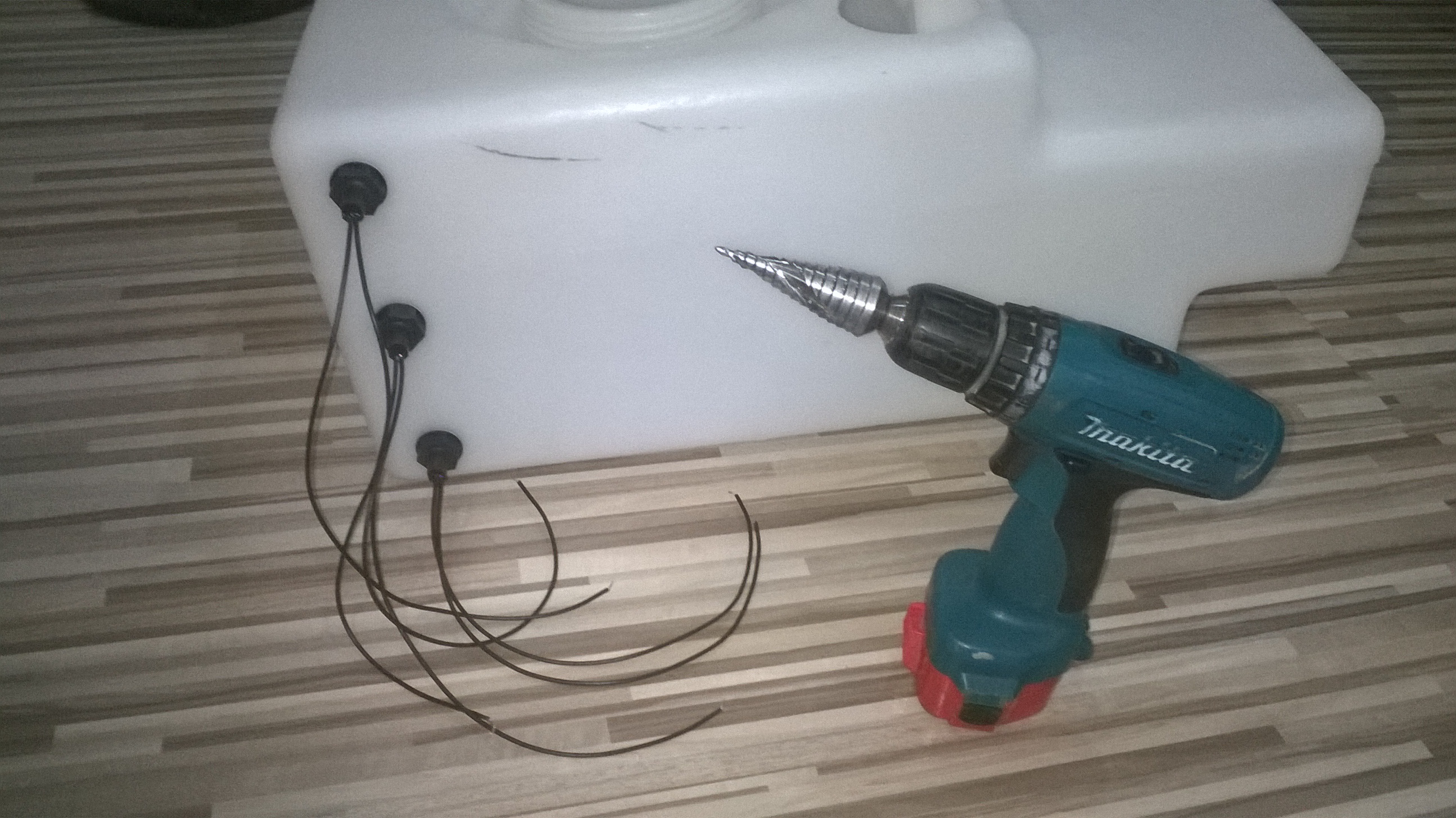

Jakie czujniki zastosowałeś do zbiornika na wodę?

Kontraktonowe czujniki poziomu cieczy
http://allegro.pl/czujnik-poziomu-ciecz ... 68153.html
Dodatkowo dolny czujnik jest połączony przez przekaźnik z pompką wody ma on za zadanie odciąć pompkę przy najniższym poziomie wody po to żeby nie chodziła na sucho i sie nie spaliła. Moja córeczka często o tym zapominała i akurat w poprzedniej przyczepie na Chorwacji pompę szlak trafił.

Ale ja nie dawałem tych podzespołów i wszystko działa.
