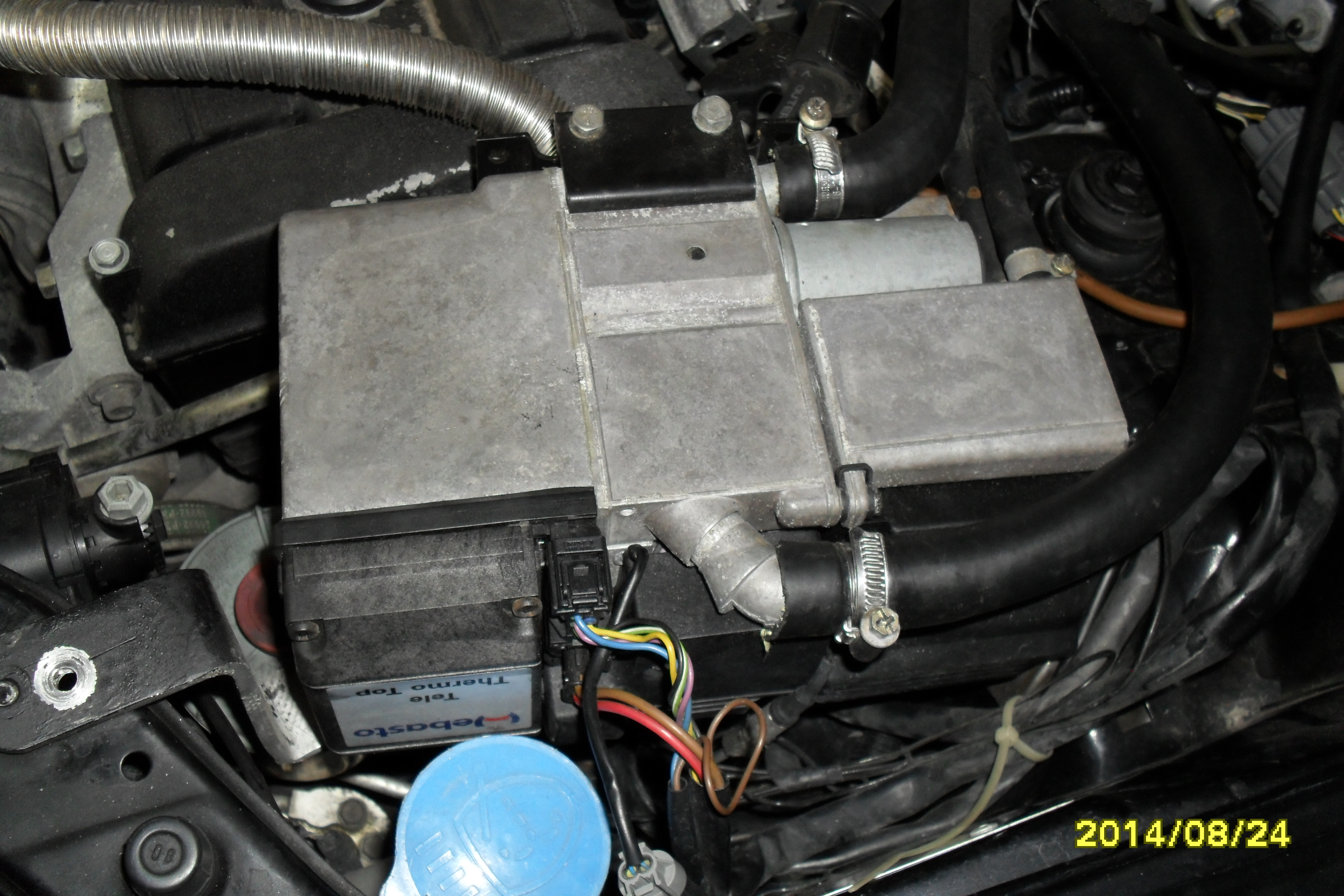

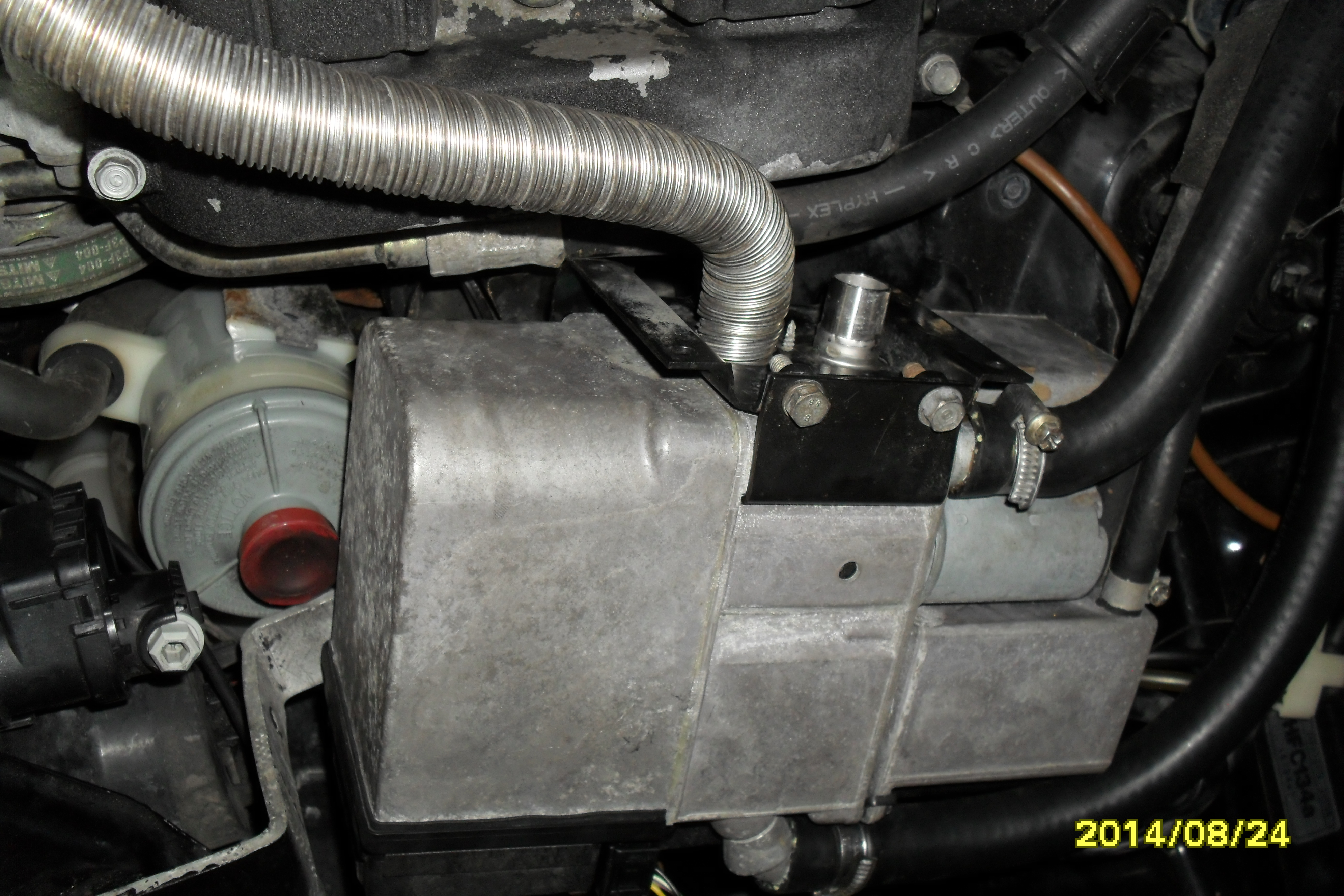

A więc tak : Tele Thermo Top BW 50 benzin 44W 2,5 bar . Założone w roku produkcji auta 1999 niemcy . Niestety brak pilota czy zegara sterownika .Pewnie pilot był bo na szybie jest antena od centralki .W serwisie webasto stwierdzili że takiego pilota nie dostane jedynie nowa centralka z pilotem koszt 1600 zł . albo to co mnie bardziej interesuje zegar programator koszt 600 zł . Znalazłem taki właśnie na allegro http://allegro.pl/zegarek-sterownik-web ... 85673.html . Tylko jak i gdzie ten sterownik podłączyć .Posiadam karty gwarancyjne od webasto i instrukcje do pilota i zegara .Czyli wiem dokładnie jaki model .Generalnie interesuje mnie tylko programowanie czasowe a nie sterowanie pilotem .

załatwione . kupiłem zegar sterownik na allegro znalazłem wtyczkę z przewodem pod maską przeciągnąłem przewód do środka i działa załącza się o ustawionej godzinie zależnie od wyboru jak pisał wcześniej kolega mannt 30 min zielony kolor lub 60 min. czerwony . pozostaje czekać do zimy .
