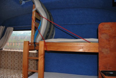

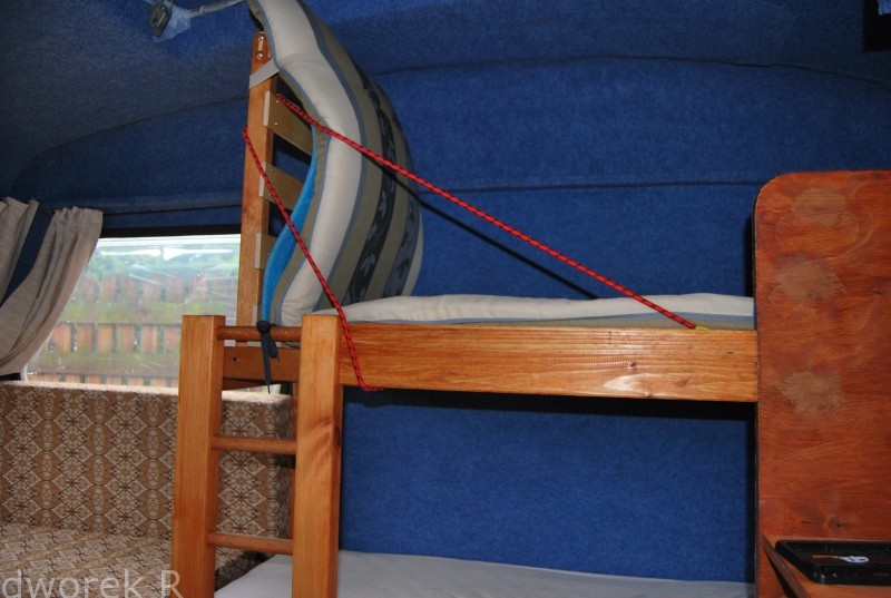

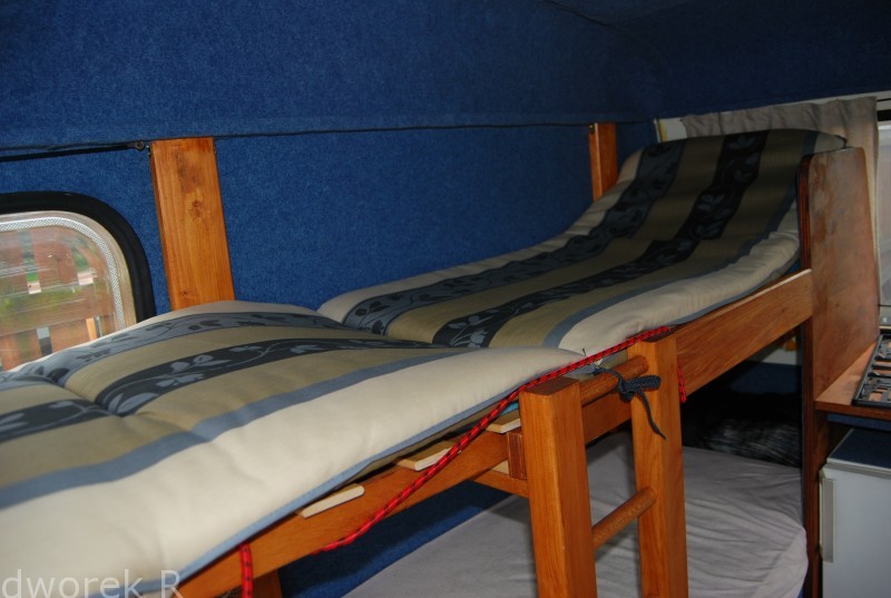

wbijam do tematu bo nic mi w życiu nie wyszło tak dobrze jak czworo dzieci i piętrowe uszko
miało być dla starszej córki ale jak dotąd tylko ja na nim spałem
fulwypas, nawet wysokość podgłówka jest regulowana
To napisałem ja, dworek

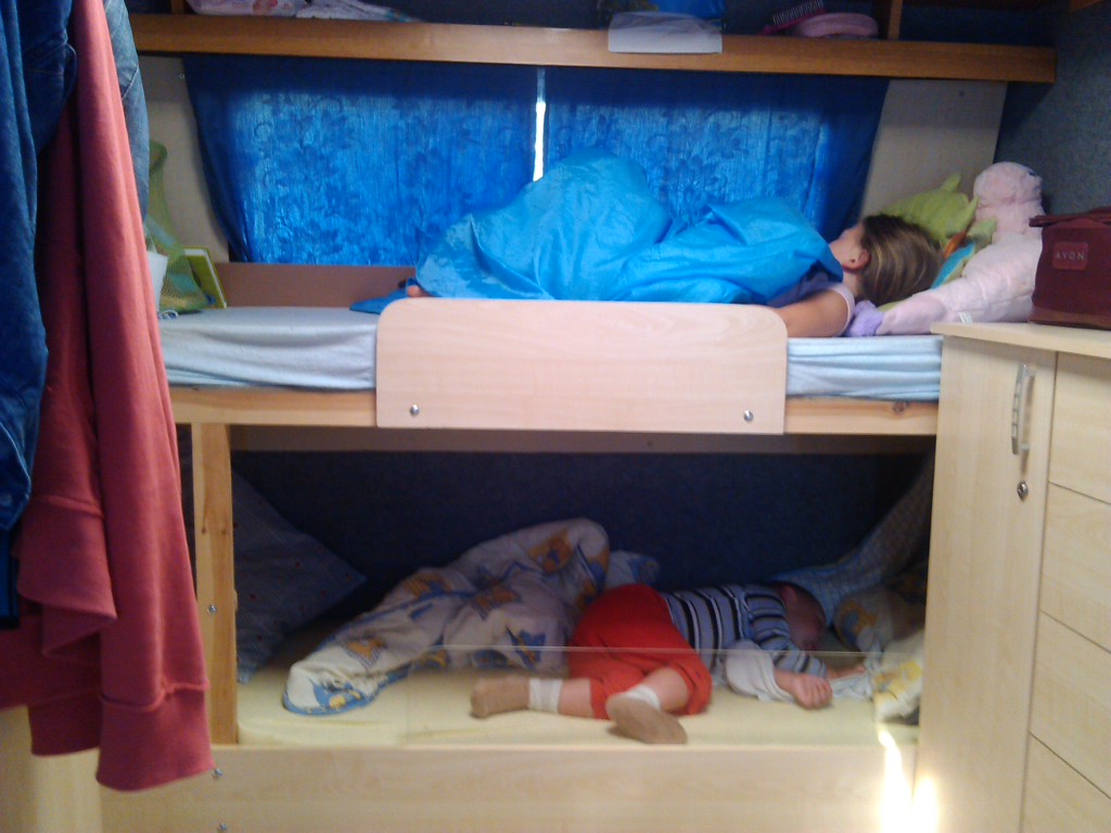

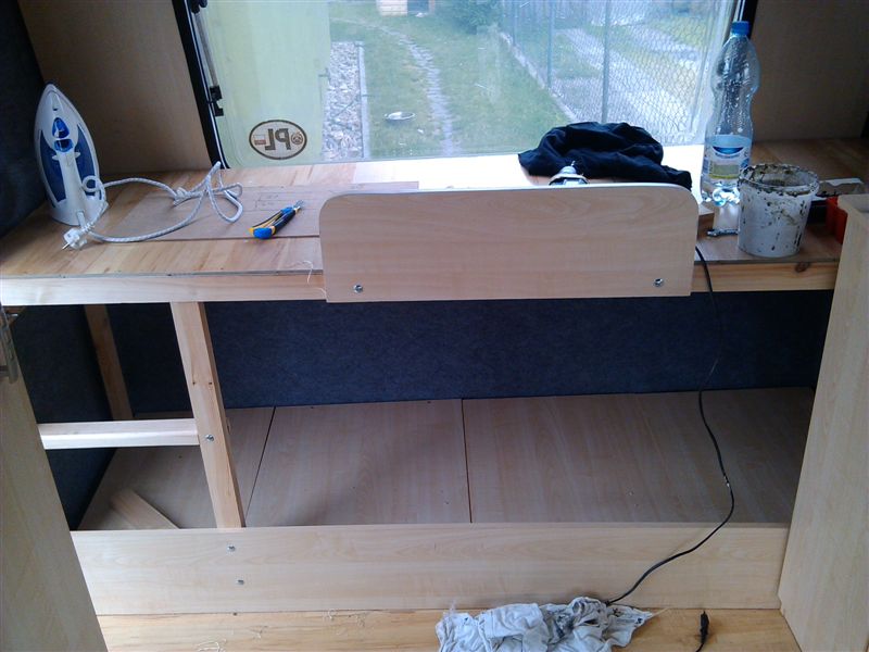

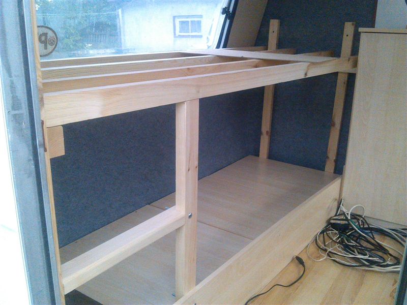

Ja co prawda w wątku remontowym zostałem zjechany, że bawię się w jakieś listewki jak są gotowe (z tira) ale skoro powstał o tym wątek to też wrzucę swoje wyrko. Mi się podoba, sprawdziło się doskonale więc może komuś się przyda.
Jak można zauważyć dzieciaki mają tam całkiem sporo miejsca. Na dole dodatkowo wkładam kawałek plexy, bo okazało się, że małolat w nocy dość mocno podróżuje i bez zabezpieczenia wypadał na podłogę

Re: łóżka piętrowe i inne patenty
reflexes pisze:
Ładne i funkcjonalne. Podoba mi się
Dziękuję. Na wiosnę muszę jeszcze poszukać kawałka płyty, który by wystarczył na podłogę dolnego łóżka, trochę lepiej to wszystko spasować i dać jakieś zawiasy żeby całość się ładnie otwierała, bo przestrzeń pod materacem służy za schowek na buty i dość upierdliwie się to otwiera jak płyty latają i jeszcze materac stawia opory przy podnoszeniu.

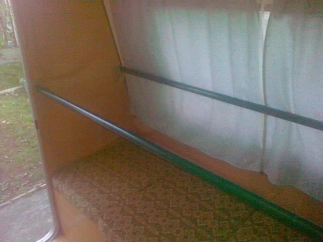

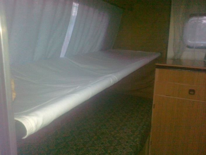

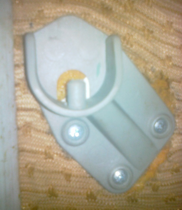

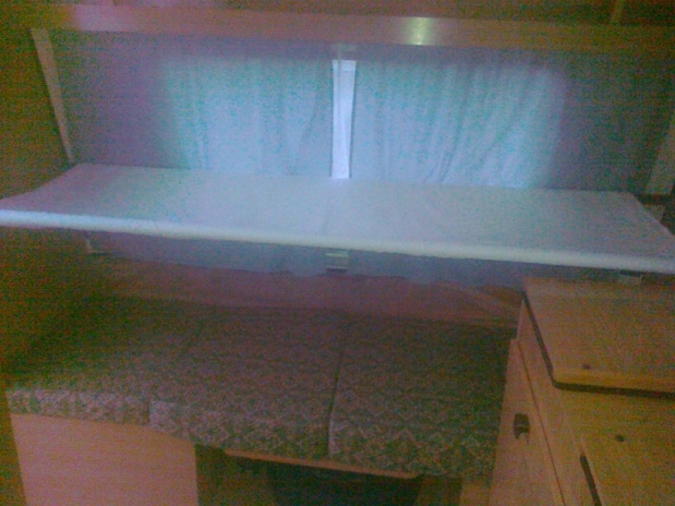

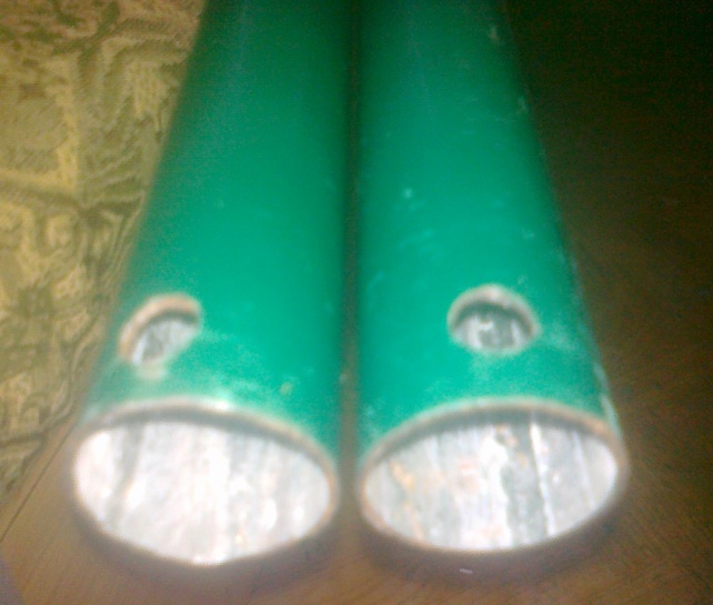

To ja dołożę swoje wyrko. A raczej mojej córki.
Składowe:
- uchwyty lewe, prawe (http://www.campotur.pl). Chyba 4, czy 6zł /sztuka, tanio jakos było.
- rurki - słupki ogrodzeniowe śr. 32mm dł. 2m z castoramy po 22,99zł/sztuka. Cienkościenne, lekkie i trwałe.
- płachta płótna żeglarskiego zszytego w rękaw u tapicera. Cena 50zł z obszyciem.
Rury obcięte kilka cm do szerokości cepki i z nawierconymi pod uchwyty otworami zapobiegającymi wypadnięciu. Uchwyty wkręcone wkrętami 25mm we wlaminowane w cepce oryginalnie listwy. Rury przez montażem wsadzone w rękaw z płótna, co powoduje samonapinanie sie rekawu pod leżącą osobą i lekką wklęsłość ku dołowi, co utrzymuje "pasażera"
. Dodatkowo w środek materiału wkładam samopompującą karimatę, żeby córcia miała bardziej miękko.Do dokupienia piankowe ocieplenia na rurki, żeby było bardziej miękko oraz jedna dodatkowa pozioma rurka na zabezpieczenie przez spadkiem śpiwora.Córka spała całe wakacje i było dobrze, wygodnie i nie spadła. Poniżej fotki.
Składowe:
