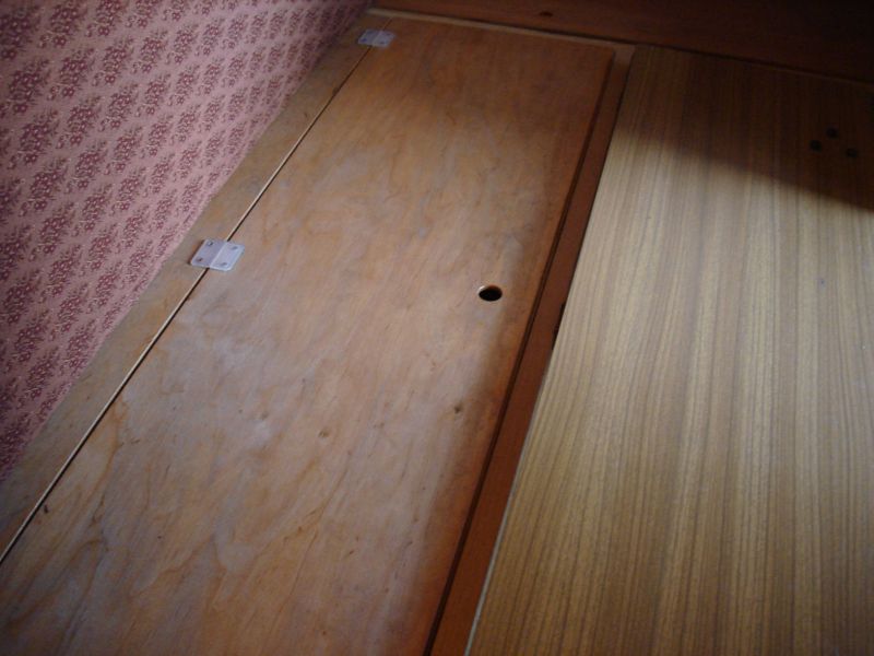

Mam takie zapytanie w sprawie tego małego spania na przeciw drzwi.
Po rozłożeniu spania część ta na zawiasach jest troszkę wyżej od części stałej.
Dwoje dzieci potrafią w nocy rozsunąć materace i spać na deskach. :lol:
Na noc podkładam koc pod prześcieradło i spinam pasem transportowym. Jest to troszkę upierdliwe przy częstym rozkładaniu.
A jak Wy sobie z tym radzicie?

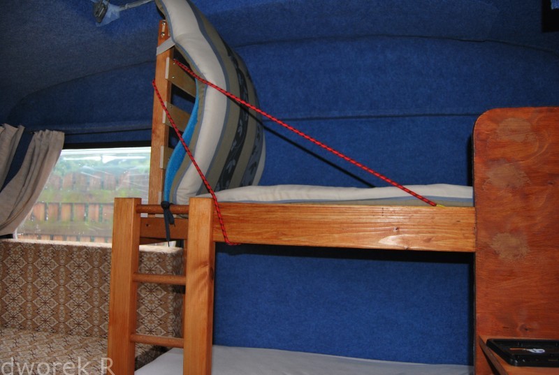

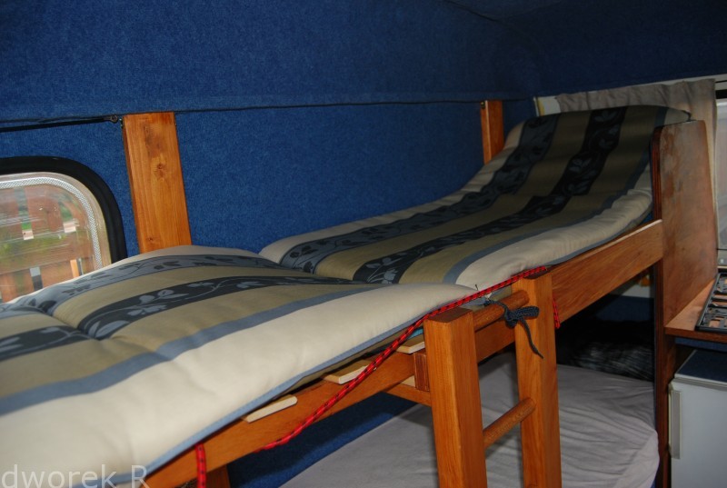

b.b tulipan pisze:... jak Wy sobie z tym radzicie?
mie to bardzo męczyło więc zrobiłem łóżko piętrowe...
...wiem wiem ... takie rady ... no ale ja tak ten problem rozwiązałem :wink:
złożone, nie przeszkadza przy siedzaniu (przy stoliku)
rozłożone ... 185cm długości

A nie da się wymienić zawiasów oraz zmienić ich miejsce przymocowania?
Myślę, że może pomóc zmiana obecnych dwupunktowych zawiasów na takie dłuższe oraz osadzenie ich niżej.
Ta półka składa się zamykając w dół więc najpewniej będzie konieczne jej nieznaczne skrócenie, żeby nie haczyła o podłogę.
Ew. wszyj w materace rzepy. Przy takiej powierzchni styku jak złapią to małe szanse,że się da łatwo je rozsunąć

Spróbój przedłużyć nóżki podporowe tak aby część rozkładana była nieco uniesiona wtedy dzieciak z materacem nie będzie wyjeżdżał na zewnątrz,u mnie pomogło

A poważniej to wywierć ze 3-4 otworki w krawędzi i wstawiaj tam jakąś listewkę-ogranicznik.
Jak zrobisz nie za szeroki to mógłby nawet chyba być na stałe, może go nikt nie rozdepcze?;)
