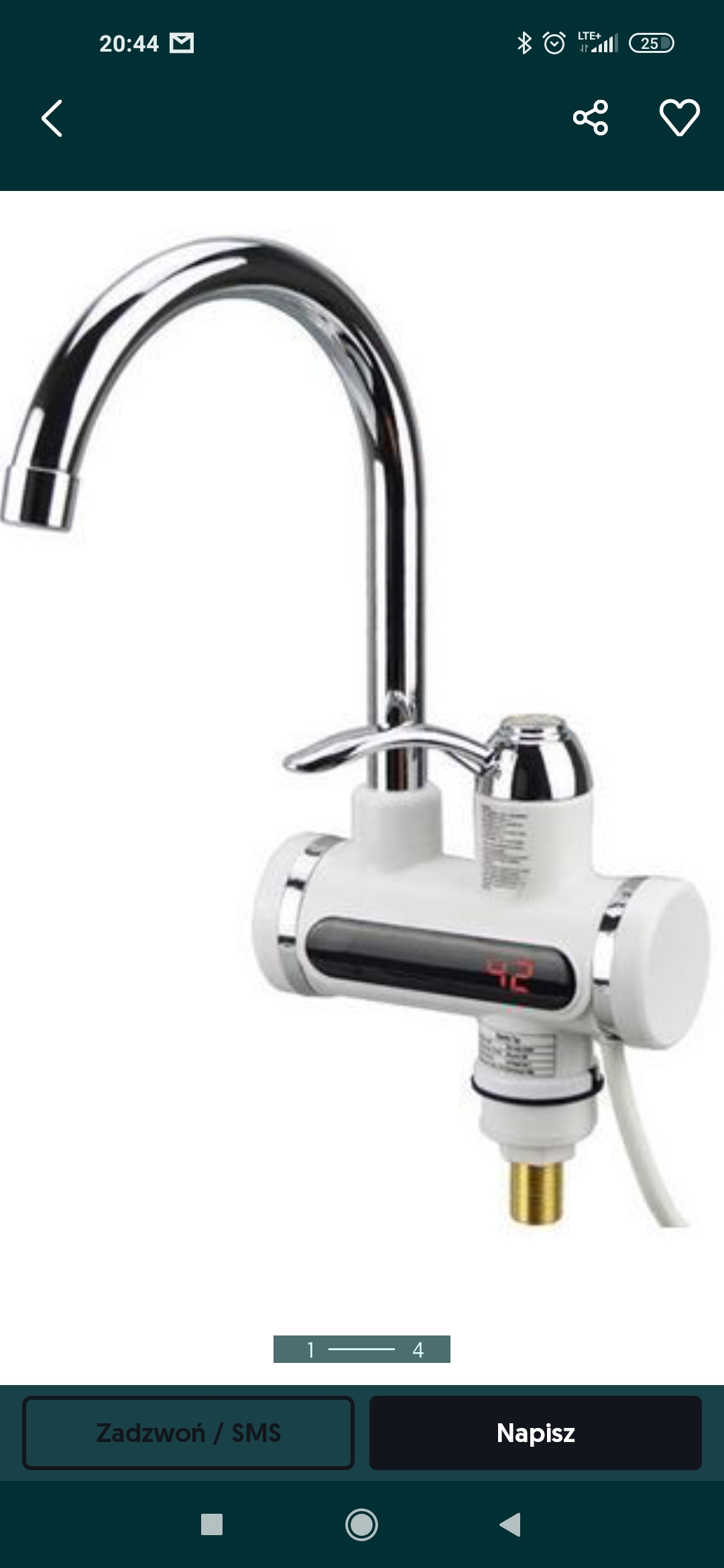

Czy ktoś miał styczność z tym ustrojstwem?
Dokładnie o taki model pytam.
Jest potrzeba na szybko zamontować w kuchni.
Jedyne wykorzystanie to mycie naczyń.
Nie mam wiedzy, czy 1.5 - 2 litry na minutę to nie za mało?
Obecnie była terma 5 litrowa taka z PRLu ale i te sprzęty czasem mają dość. Ma być przepływowy. Cenowo jest świetnie w porównaniu do tych naściennych i podszafkowych ale właśnie takie rozwiązanie potrzebuję.

Znajomy ma to w domku holenderskim na działce nawet w wersji z prysznicem i działa. Parametrów dokładnych nie znam ale wygląda identycznie.

Dzięki. Nie pieniądze, najwyżej się sparzę i będzie inny.

Mamy wizualnie identyczny od 3lat. Działa bez zarzutu.

Miałem nieco inny 3,7 kw. Woda ani nie była gorąca, ani ciśnienie nie zadowalało. Moim zdaniem takie ogrzewacze zaczynają się od 5 kw, ale nie każda instalacja jest w stanie to przyjąć...

Były dwa u mojej babci,niestety duża ilość kamienia w wodzie skutecznie wyeliminowała obie sztuki.

W miejscu przeznaczenia akurat woda jest prima sort

Wreszcie zamontowany.
Jestem bardzo miło zaskoczony działaniem. Sprzęt na wygląd bardzo tandetny. Cały z plastiku ale po podłączeniu ciśnienie wody i szybkość podgrzewania naprawdę super.
Za te pieniądze rewelacja.
