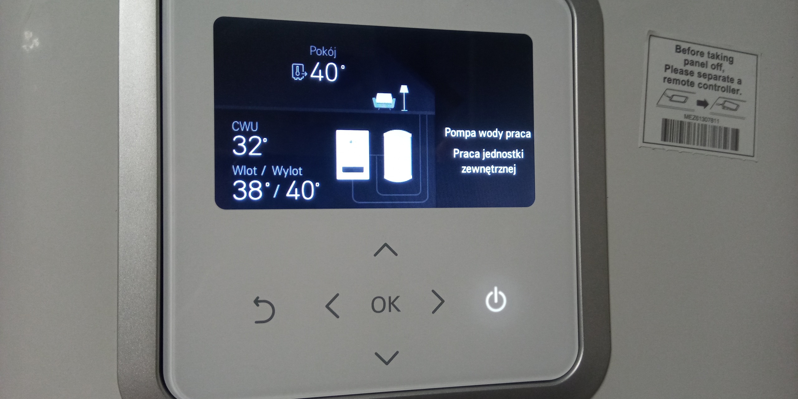

LG thermaV 12kW. Spodziewałem się mniejszego zużycia energii a może to tylko moje dywagacje i tak powinno być ;)
To jest charakterystyka za październik:
-cały dom w grzejnikach, ocieplony, pow.170m2
-ustawiona temperatura 40-43st w zależności od potrzeby,
-w mieszkaniu 22st.
-pompa chodzi średnio 10h na dobę.
-zużycie ok.600 kWh z czego 80% w drugiej taryfie.
Jak jest słonecznie to korzystam z solarów i przełączam sobie tylko zbiorniki CWU.
Co stwierdziłem: przy ustawionej temp.40st zużycie wynosi ok 2kW na godzinę ale podniesienie jej do 44-45st to już dochodzi do 3kW na godzinę.
Spodziewam się że jak przymrozi to zużycie wzrośnie nawet 3 krotnie.
