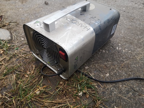

Moje cudo jest wykonane w puszce po farbie, korzystając z doświadczenia naszego fanklubowego kolegi.

Jednak powiedzenie: "Polak potrafi" nie wzięło się z niczego
Różne modele są przestawione, od skrzynki narzędziowej, przez farelkę i pojemnik na kanapki ale puszka po farbie przebiła wszystko.
