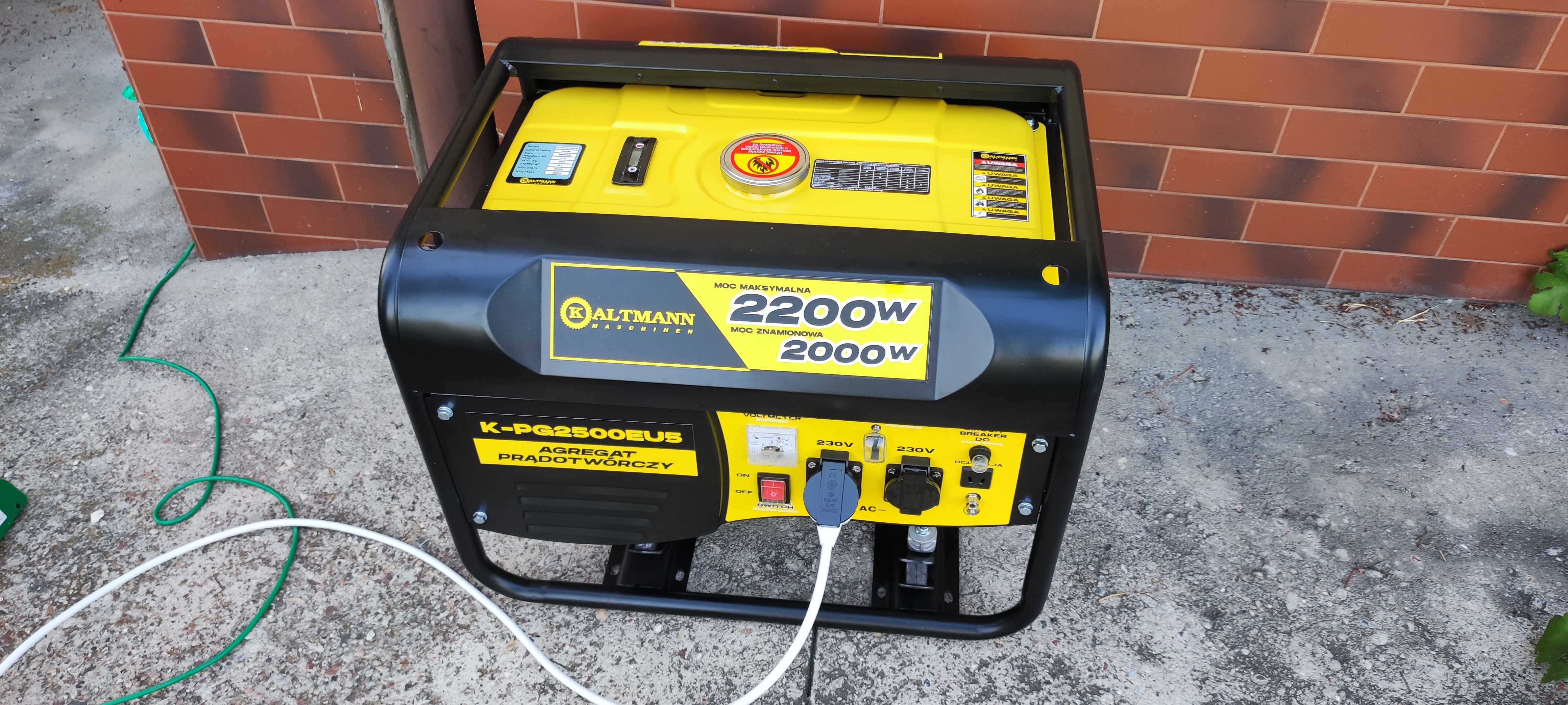

W miniony piątek rodzice z obawy przed atakiem zombie i zimowym blackoutem kupili w Castoramie taki oto agregat. Po pierwszym odpaleniu i testowym podłączeniu do domowej instalacji wszystko działało jak należy, oczywiście bez żadnych prądożernych urządzeń typu czajnik. Reszta urządzeń - oświetlenie, telewizory, piec gazowy działały bez problemów. Koszt 1500 zł bez kilku złotych.
Dane techniczne
Model: K-PG2500EU5
Napięcie znamionowe: 230V
Gniazda wyjściowe: 2x230V , 1x12V (8,3A)
Moc robocza prądnicy: 2000W
Moc maksymalna prądnicy: 2200W
Moc silnika: 6,5KM
Typ silnika: czterosuwowy
Pojemność silnika: 196cm3
Zużycie paliwa: 1,25
Poziom hałasu: ok. 68dBA
Regulator napięcia (AVR): tak
Rozruch: ręczny
Prądnica: miedziana
Wymiary: 59x39x45cm
Waga: 43kg

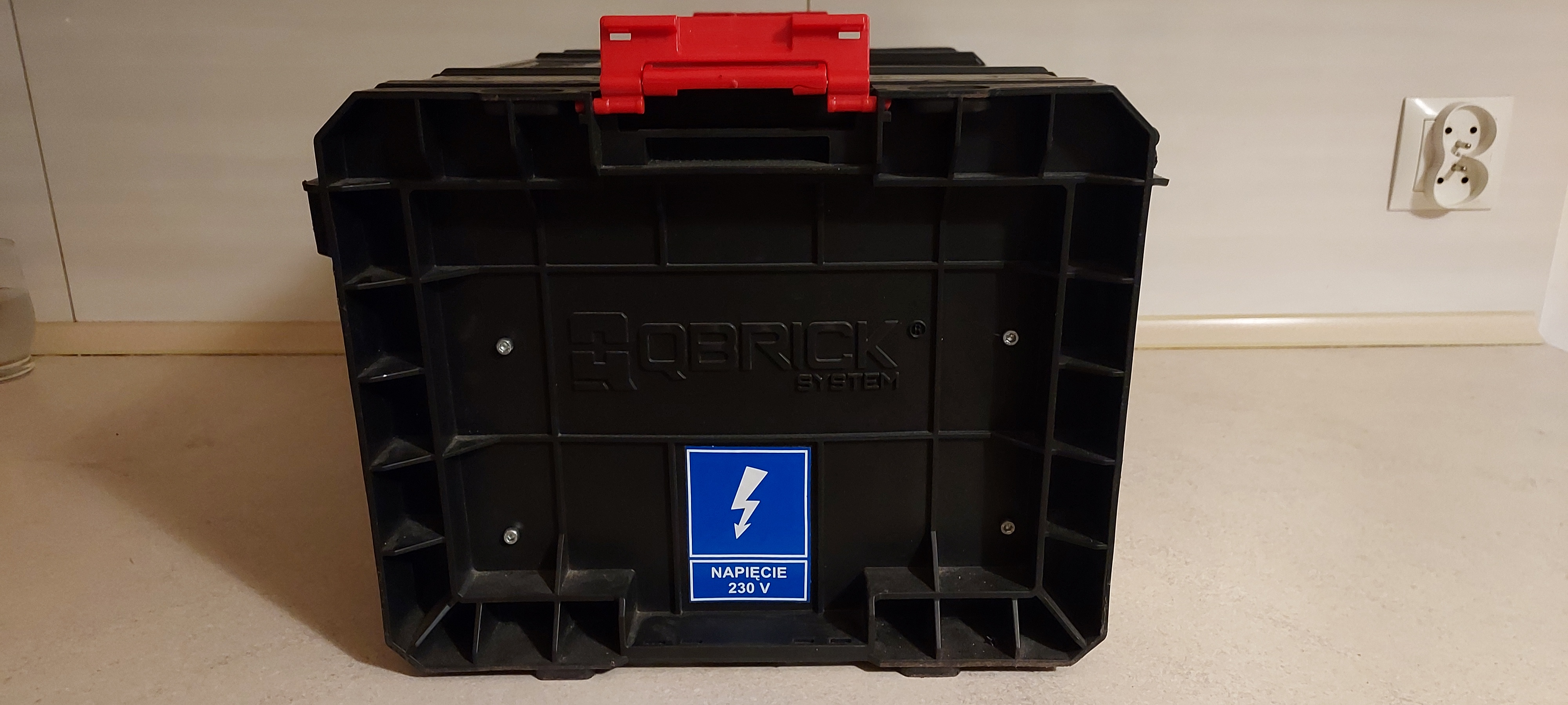

Zaczynając od strony najmniej ciekawej:

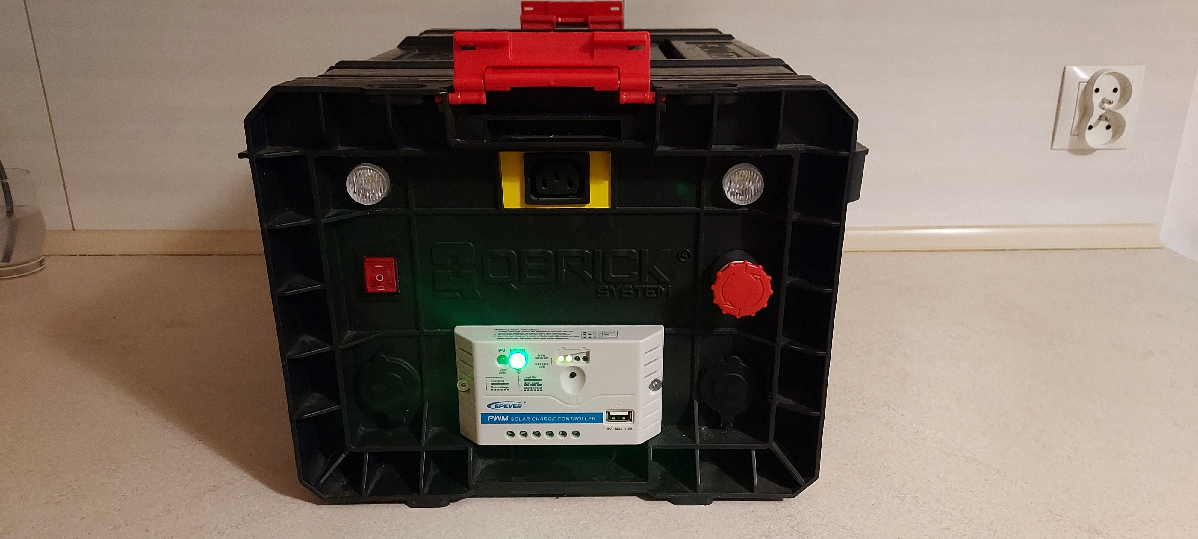

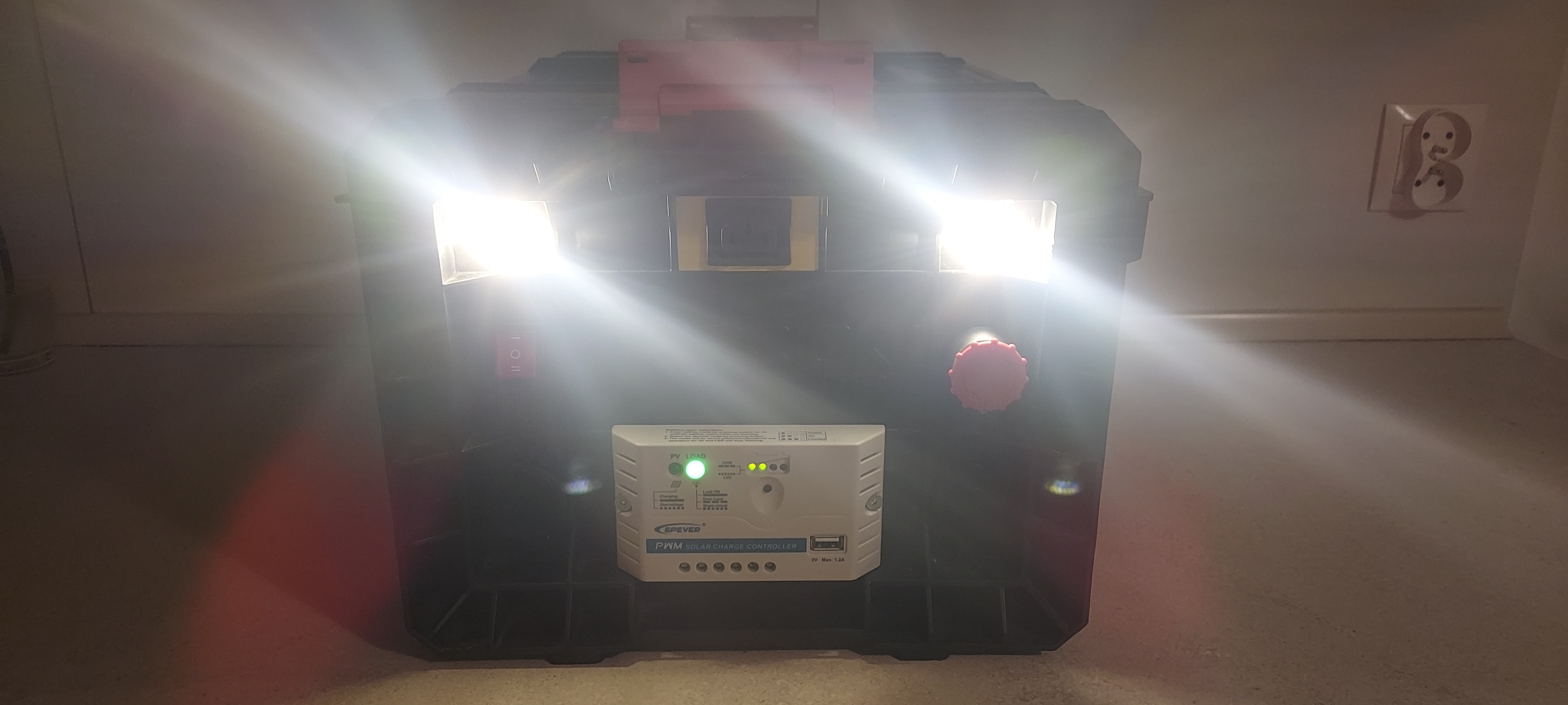

Przechodząc do strony przeciwległej skrzynki, w której umieściłem: regulator solarny PWM 10A, wyłącznik awaryjny zasilania tzw. grzybek, dwa gniazda zapalniczkowe 12 volt, gniazdo do podłączenia panela solarnego, dodatkowo oznaczonego na żółto aby uniknąć pomyłki przy podłączaniu przewodów zasilających, dwie diody LED załączane dwupozycyjnym włącznikiem, zależnie od pozycji włącznika świecą się na stałe lub są załączane poprzez czujnik ruchu.
LED-y włączone:

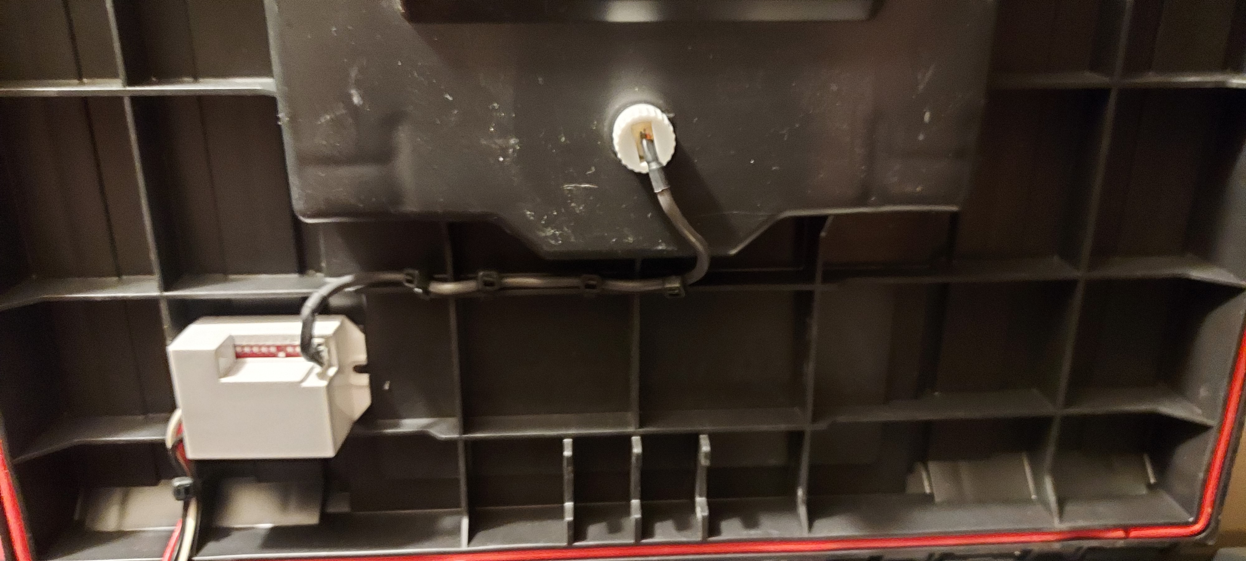

Czujnik ruchu umieściłem na pokrywie skrzynki, tak aby wykrywał ruch w zasięgu 360 stopni.
Sterownik czujnika ruchu umieszczony jest w środku skrzynki:

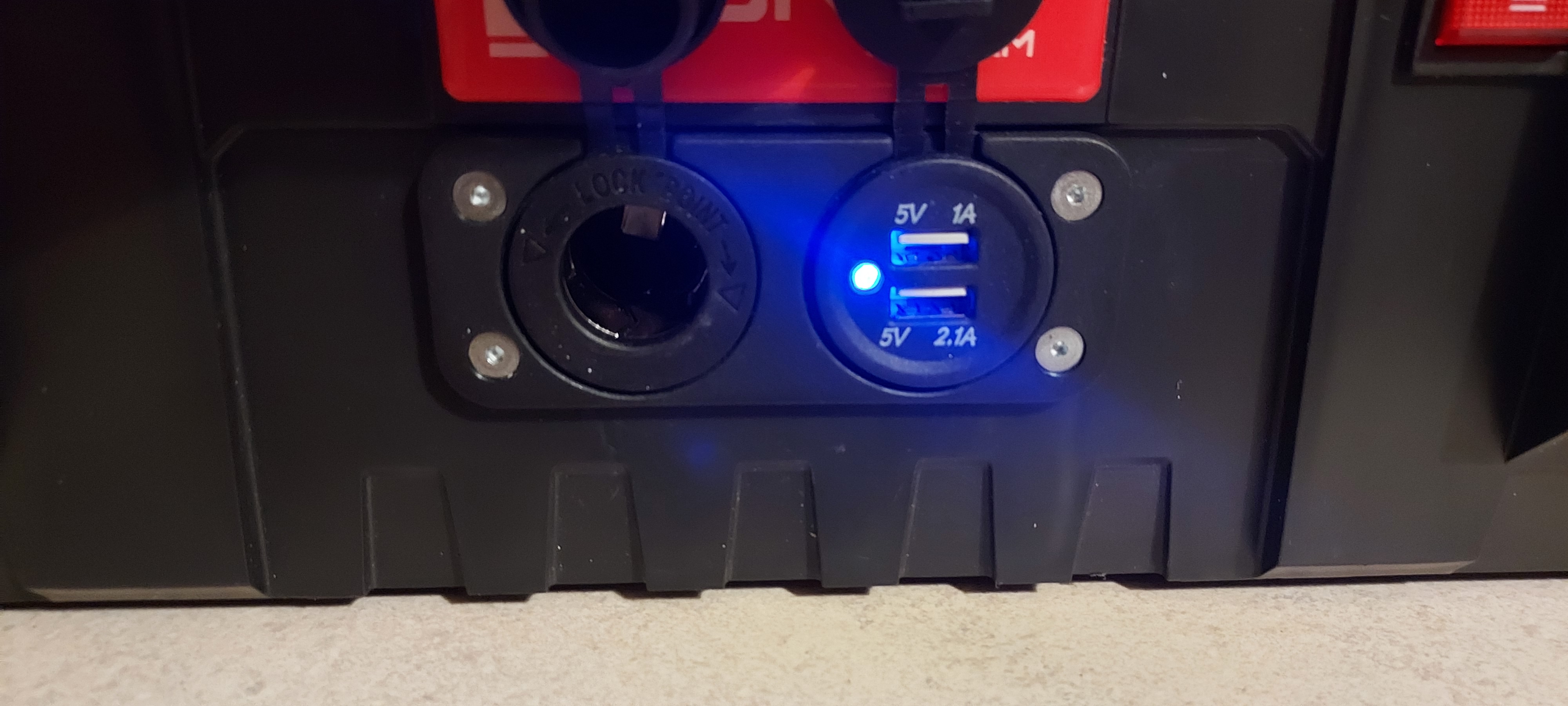

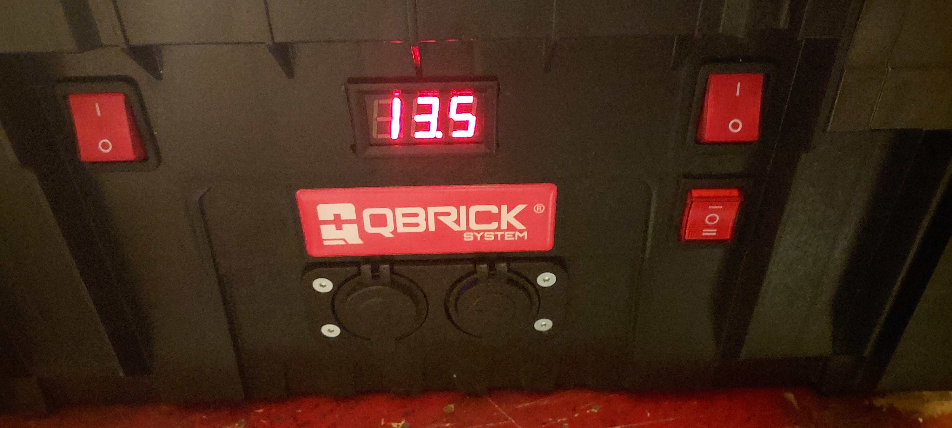

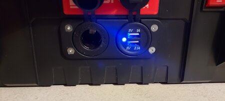

Następnie przechodzimy do strony 12 voltowej, gdzie umieściłem wyłącznik główny odbiorników 12VDC, woltomierz, włącznik wentylatora oraz gniazdo zapalniczkowe i dwa gniazda USB 1A i 2,1A
Widok na gniazda:

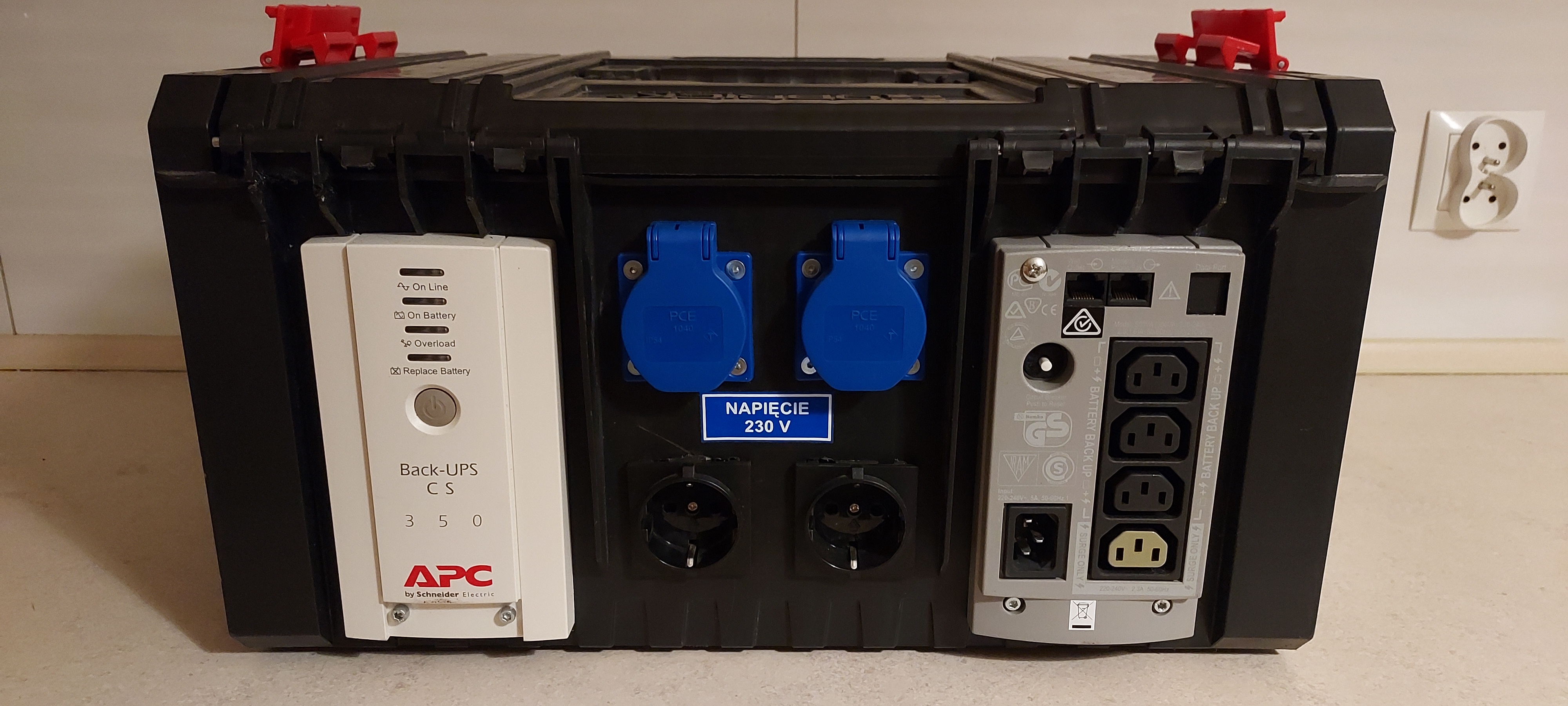

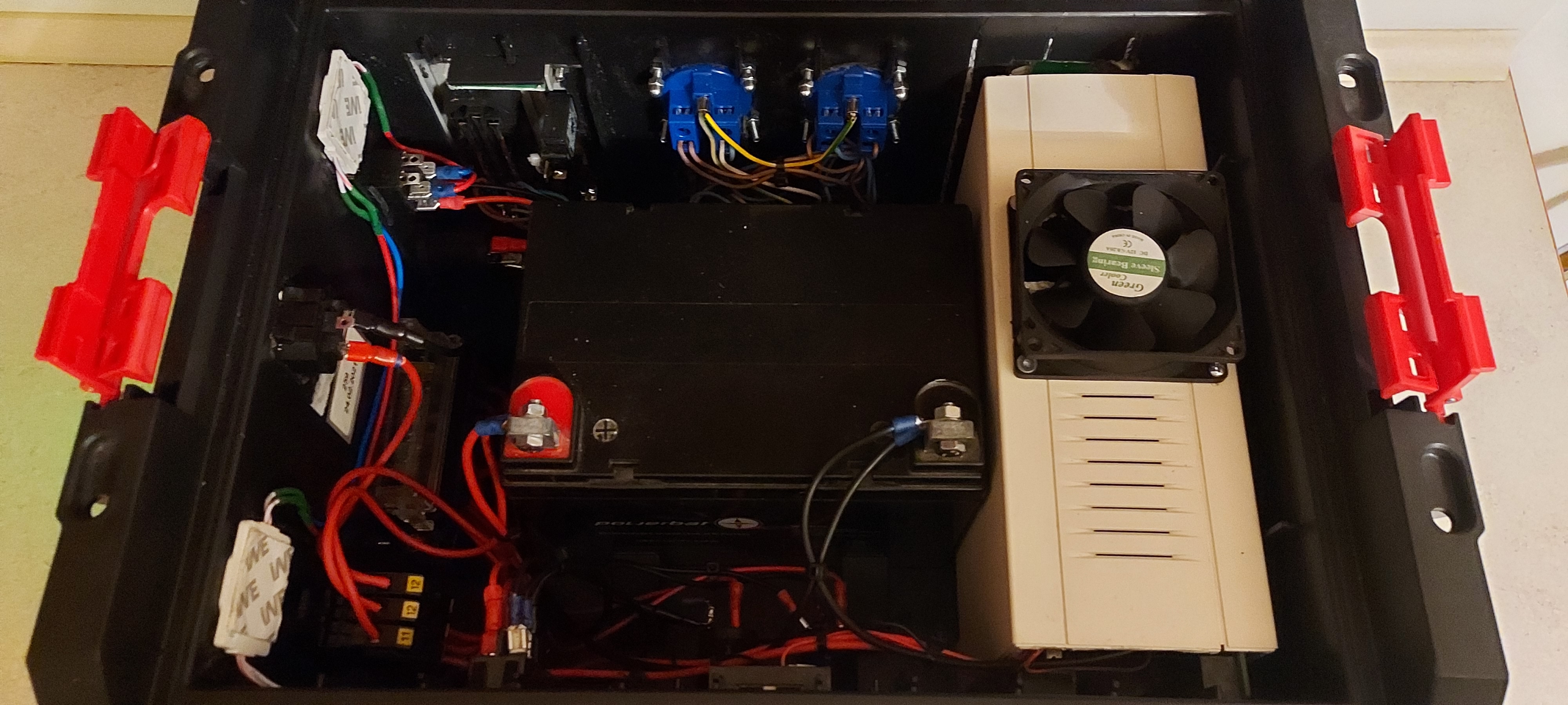

Następna strona skrzynki to ścianka 230 Volt, tu umieściłem przerobiony zasilacz UPS, to znaczy najpierw go pociąłem, żeby później go poskładać w jednej płaszczyźnie tył z przodem i wygląda to mniej więcej tak:
Dołożyłem po dwa gniazda 230 Volt, różnego rodzaju tak aby nie było problemu z podłączeniem dowolnej wtyczki.
W środku jak widać w centralnym miejscu jest akumulator, obok po prawej stronie znajduje się UPS na którego obudowie zamontowałem' wentylator gdyby zasilacz zbytnio się nagrzewał, na ściankach bocznych widok na gniazda i podłączenie przewodów.
Zastosowanie, tak jak napisałem wcześniej, na wszelki wypadek zaniku zasilania. Można wtedy na szybko podłączyć np. lampę i mamy widno w domu, możemy podładować telefon lub podłączyć dowolne urządzenie elektroniczne zasilane z sieci, oczywiście do limitu mocy UPS'a i takie które nie wymagają czystego sinusa.

Faktycznie UPS nie daje pełnego sinusa, ale w tym przypadku nie jest on potrzebny, zmontowałem to urządzenie z tzw. przydasiów i trochę z potrzeby majsterkowania.
Następny projekt (w trakcie realizacji) będzie trochę bardziej zaawansowany technicznie, będzie już przetwornica z pełnym sinusem i mocniejszy regulator solarny a także kilka innych ciekawostek mniej lub bardziej potrzebnych :lol:
misha22 pisze:Mam APC 500, a u Ciebie widzę 350.. To chyba chodzi o wielkość AKU?
Bardziej chyba chodzi o moc wyjściową urządzenia, w Twoim przypadku będzie to pewnie model 500VA, u mnie jest 350VA. Co do pojemności akumulatora to faktycznie często w UPS można spotkać akumulator 7Ah i nie ma tu rewelacji jeżeli chodzi o czas zasilania urządzeń z akumulatora, dlatego ja zmieniłem akumulator na 33Ah. daje to jakieś 396Wh.
Jeśli porównam to np. z fabryczną baterią o pojemności 187,2Wh do mojej 12 voltowej lodówki kompresorowej, która to na tej baterii może według producenta pracować 22 godziny to na moim power box'ie teoretycznie powinna pracować około 45 godzin. A więc wymiana baterii na większą daje dużo więcej mocy i czasu działania, a jeśli dodamy do tego solar to możliwości wzrastają dość znacznie.
No i trzeba dodać, że tworząc takie urządzenie, wykorzystując UPS'a, musimy zastosować model, który posiada tzw. zimny start, to znaczy można go włączyć z samego akumulatora bez potrzeby podłączania do sieci 230 volt, to tak dla mniej wtajemniczonych. 8-)
