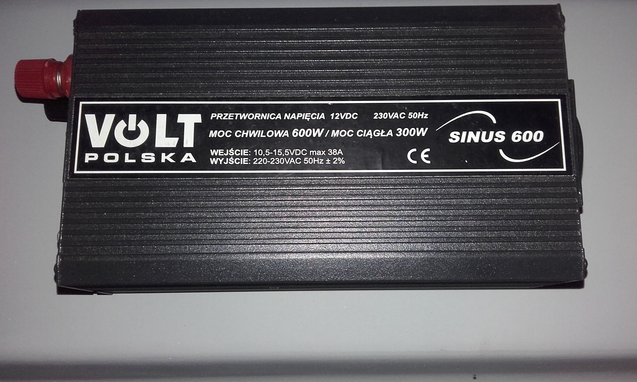

CornBlumenBlau pisze:Taka ciekawostka. Wczoraj podłączyłem kontrolnie swój ozonator 230v poprzez przetwornicę z akumulatora w samochodzie. Niestety tylko pobuczała i nie podjęła pracy. Przetwornica z zapasem mocy, 1000w ciągłej, 2000w chwilowej, ale z sinusoidą modyfikowaną. Ciekawe czy pełen sinus rozwiązałby problem?

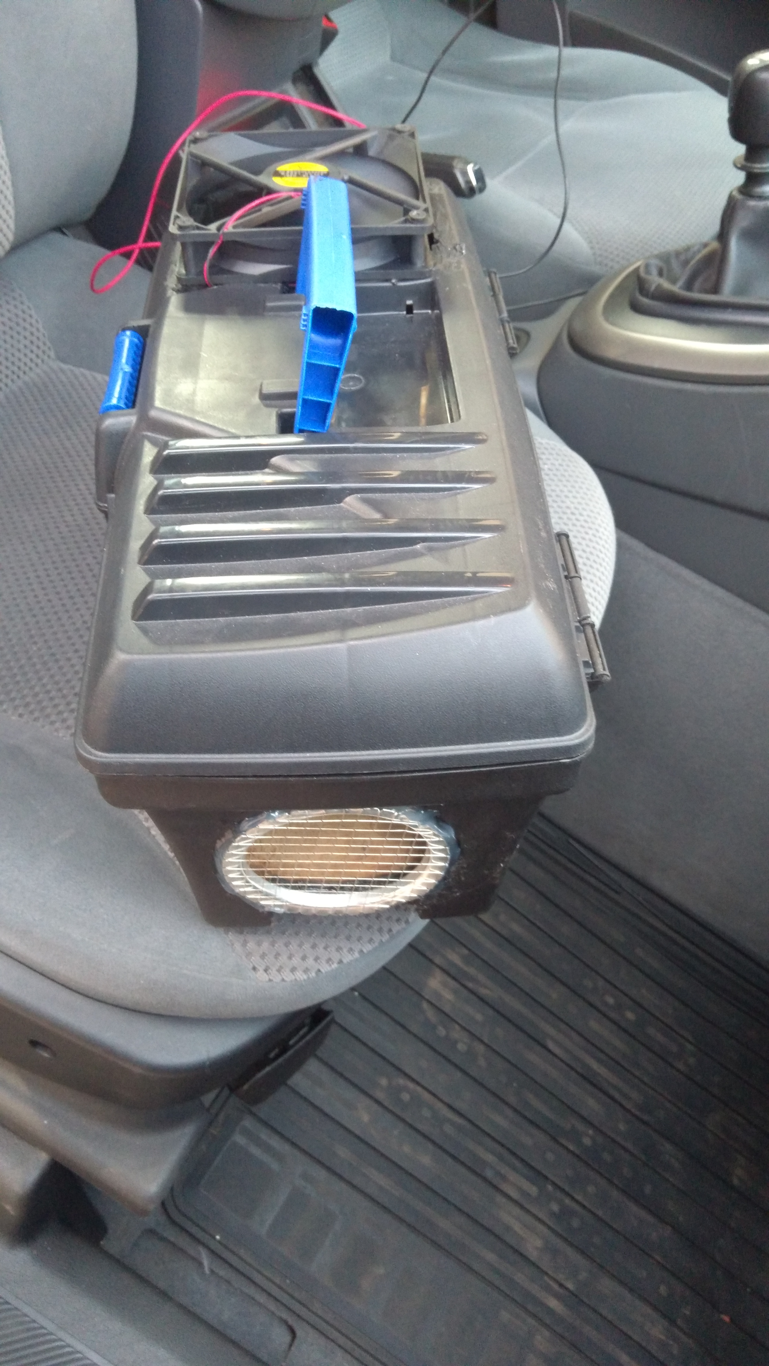

Re: Projekt Ozonator

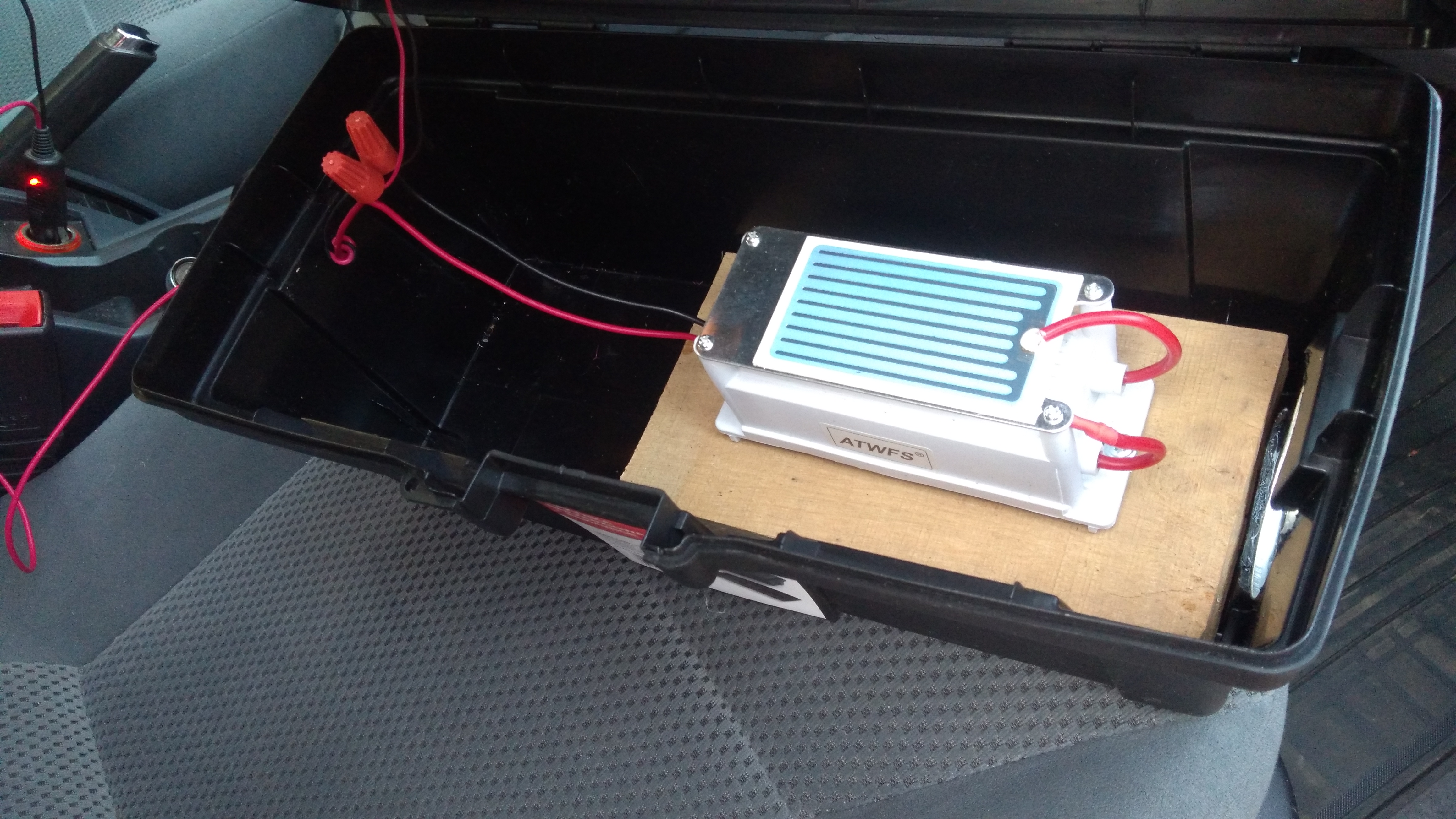

Postautor: Murano » sobota, 24 mar 2018, 17:06
Poskładane i działa jak trzeba!
Może do estetyki można się przyczepić ale robiłem to w tak zwanym "międzyczasie".
A tu ozonator chińskiego pochodzenia daje radę.
Bałem się, że to ściema no bo jak zobaczyć ozon... :-o ale nawet go słychać i czuć.
Po 10 minutach w całym aucie jest już specyficzny zapach!

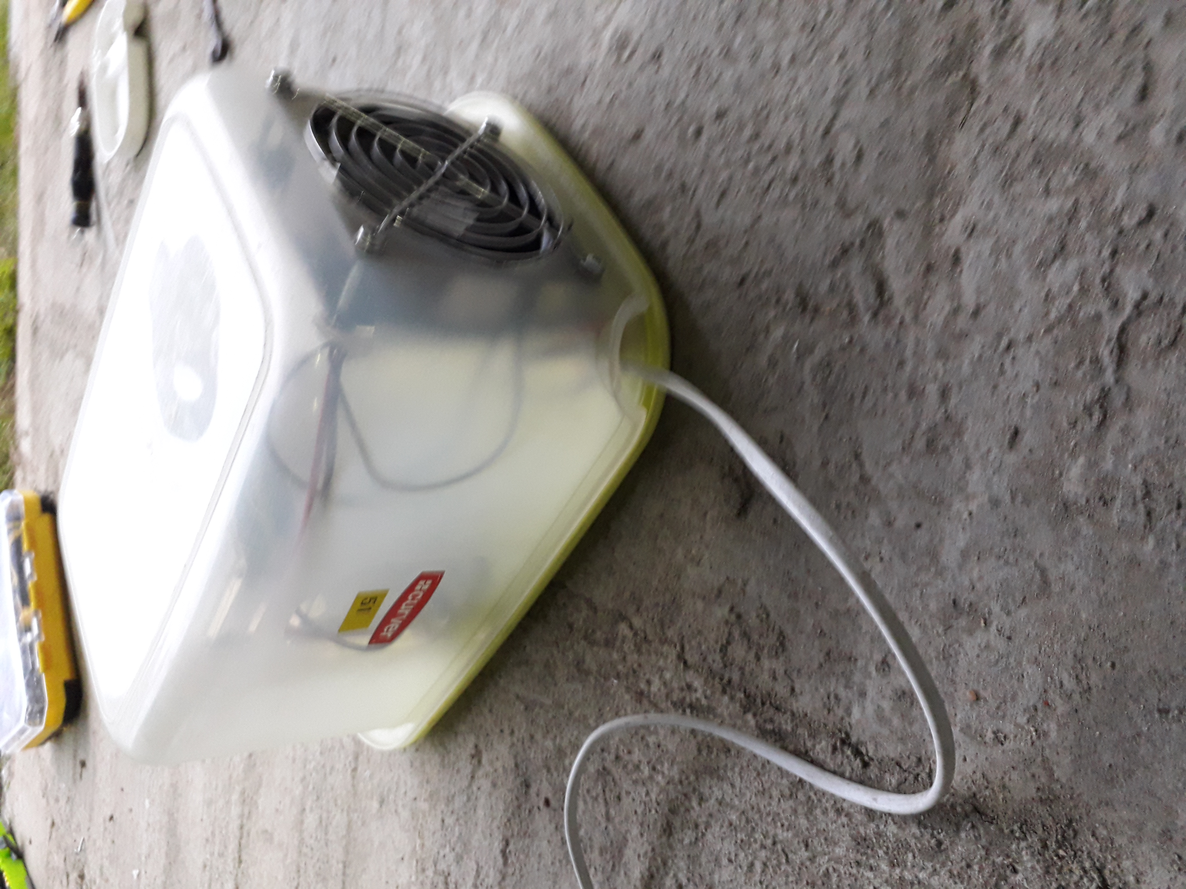

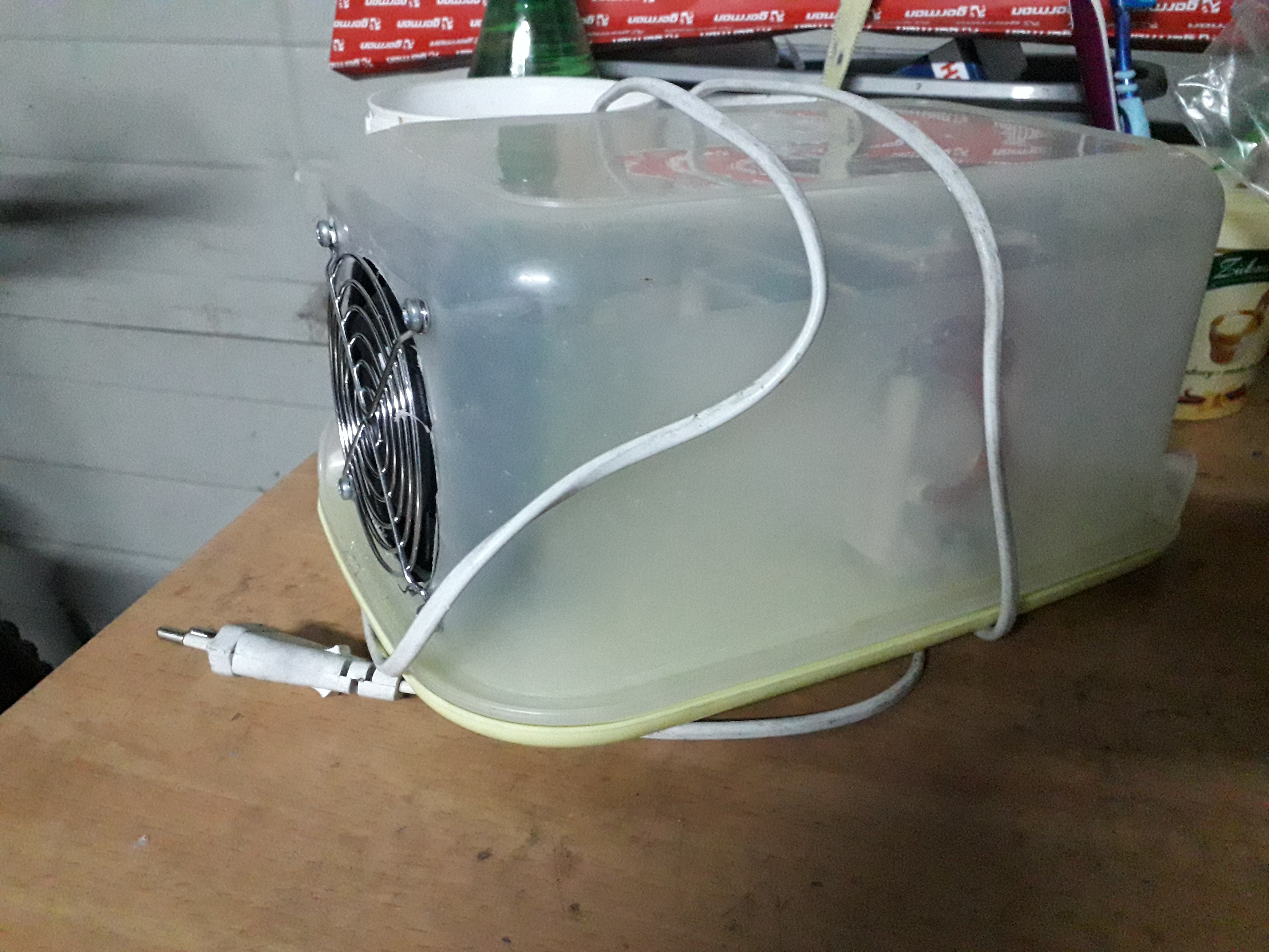

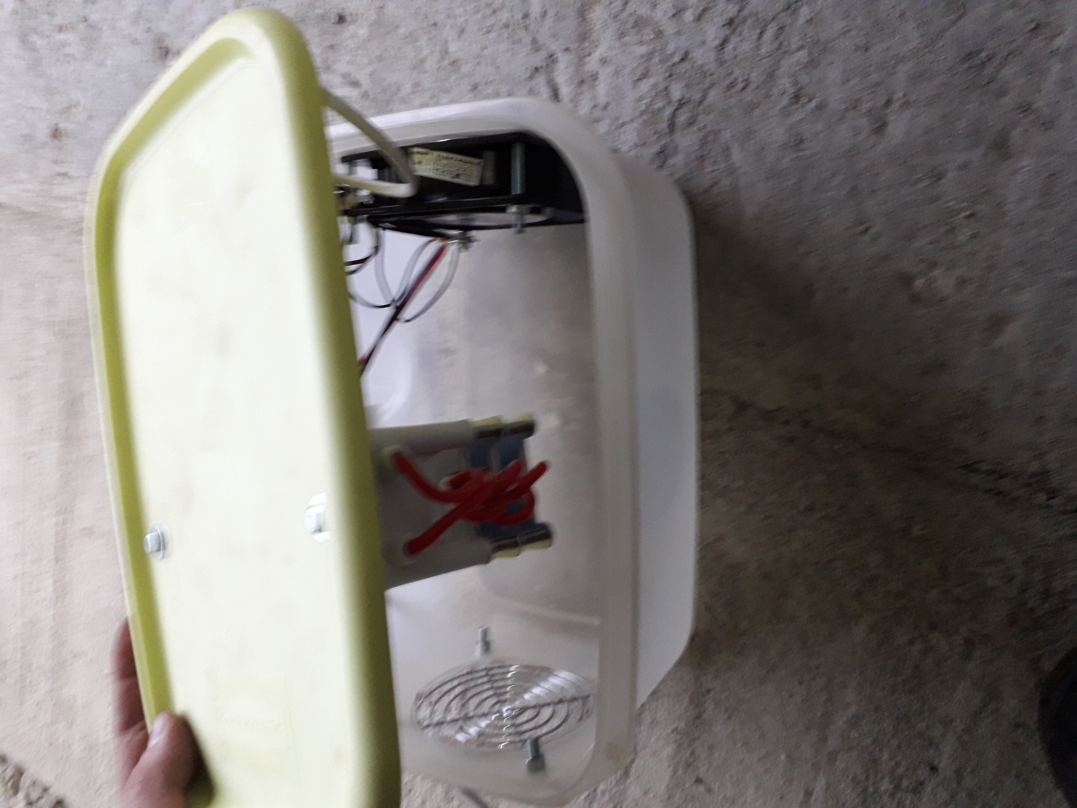

Postautor: ruciak76 » środa, 21 paź 2020, 18:46
Mam i ja...

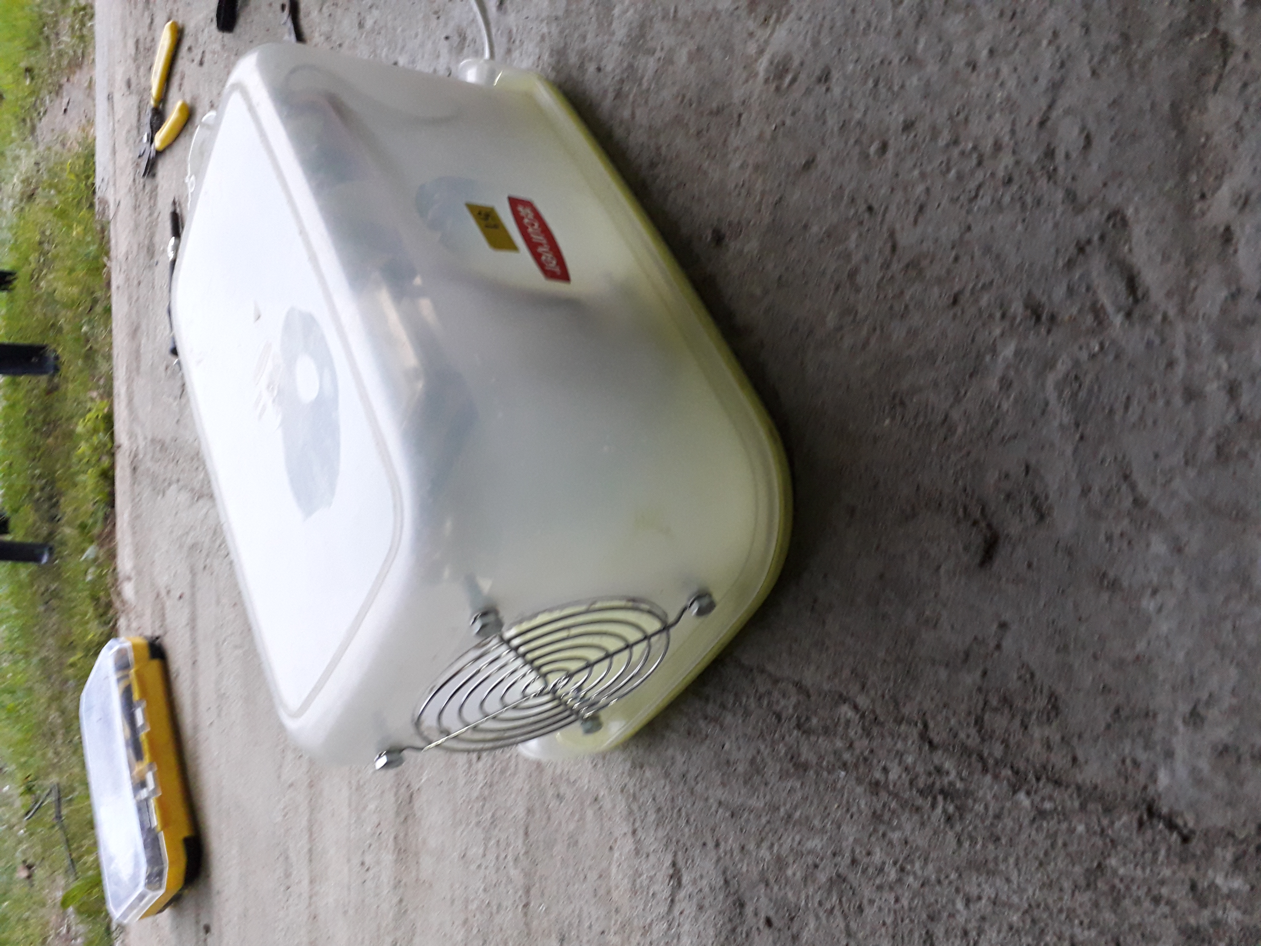

Ponieważ w autku z klimy zaczęło zalatywać, stwierdziłem że najwyższa pora aby zainwestować w ozonator.
I tak zakupiłem generator ozonu 15g/h 230V (trzy płyty, podobno po 5g/h płyta), wentylator przemysłowy 230v na łożyskach kulkowych w obudowie aluminiowej wraz z dwoma kratkami.
Pozostałe elementy z zapasów garażowych tzw. "przyda się" :D, a więc kabel ze spalonego wentylatora, kostka z żyrandola, obudowa z pojemnika na kanapki :lol: :lol: :lol:
I tak powstał, i działa, dziś poszła na warsztat przyczepa, od jutra autka ;)
Do estetyki można się przyczepić ale przecież to na własny użytek więc ważne by działało, z czasem dojdzie jeszcze niewiadówkowa rączka ale muszę jej poszukać w "przydasiach" ;)
Jestem w szoku jak to daje, niby zamknąłem w przyczepie a wokół niej dało się wyczuć ten specyficzny zapaszek.

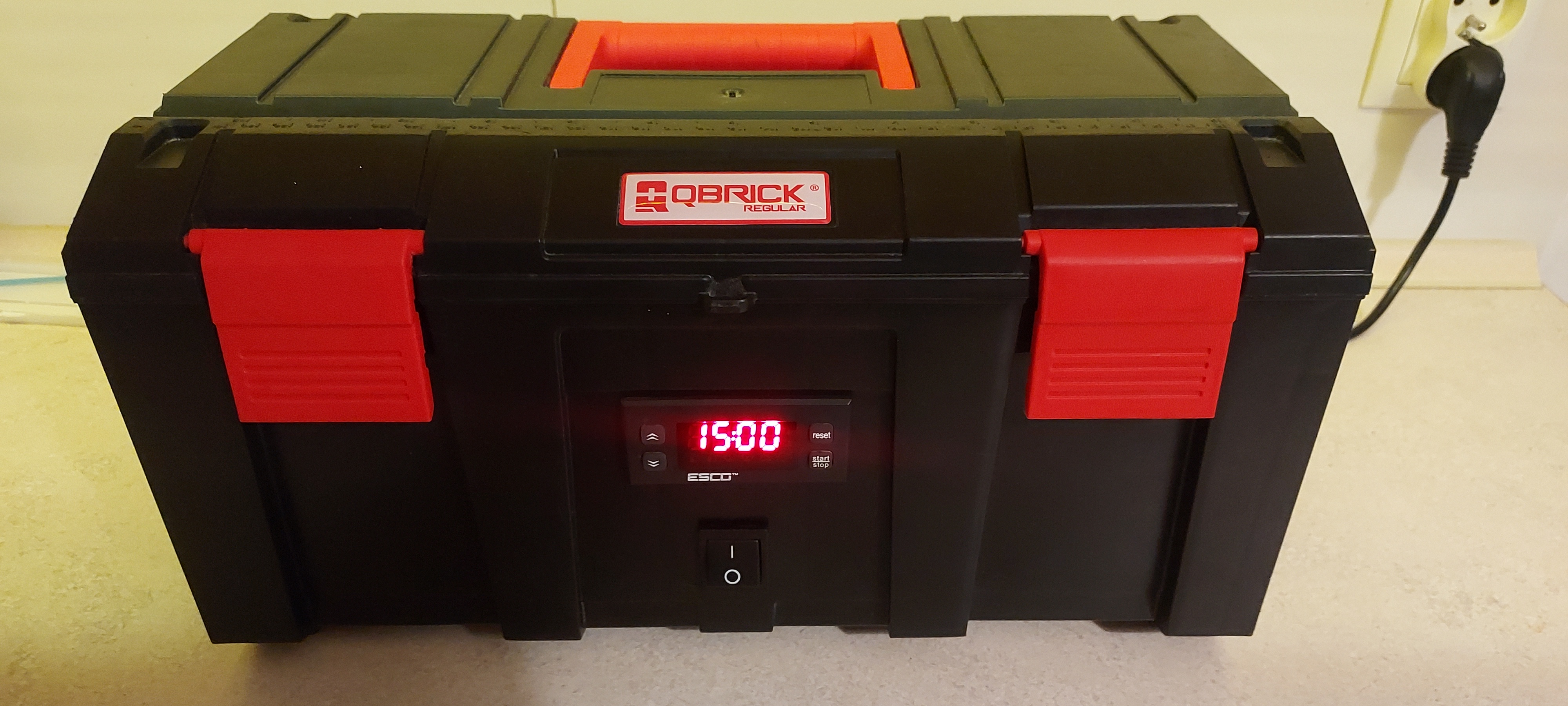

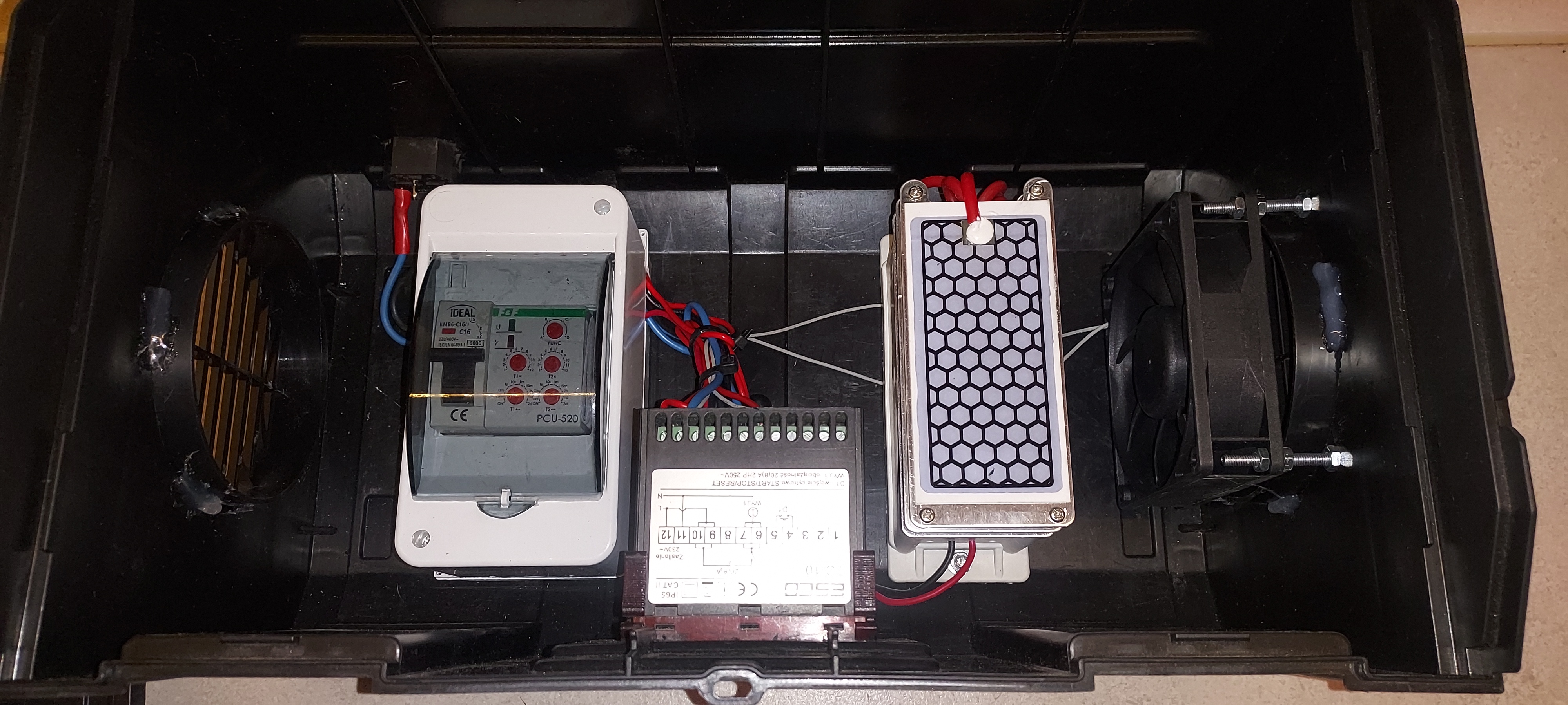

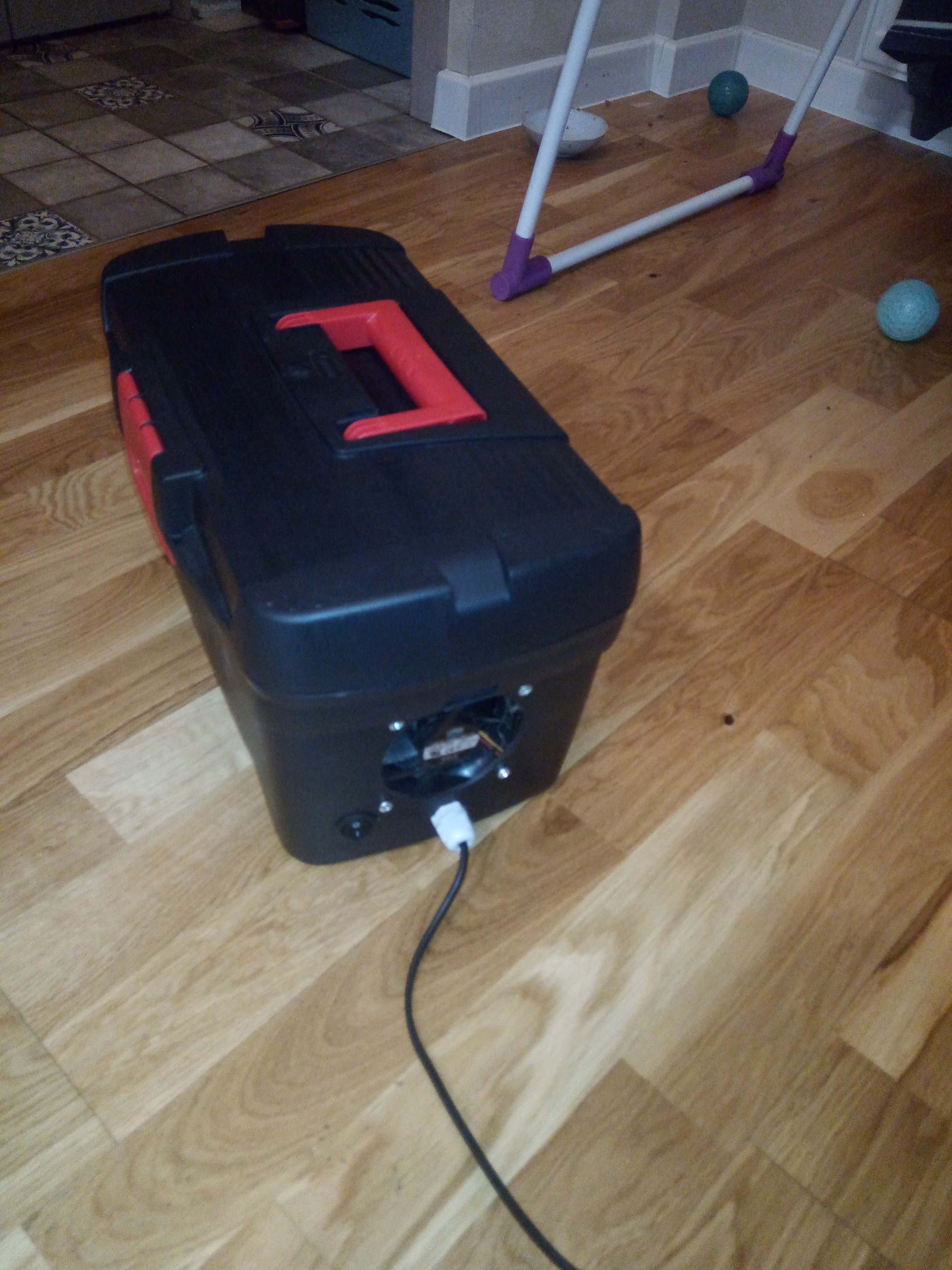

A więc obudowa czyli skrzynka narzędziowa o wymiarach 385(L) x 230(W) x 204(H)
Na przedniej ściance umieściłem włącznik sieciowy oraz cyfrowy programator czasu działania ozonatora

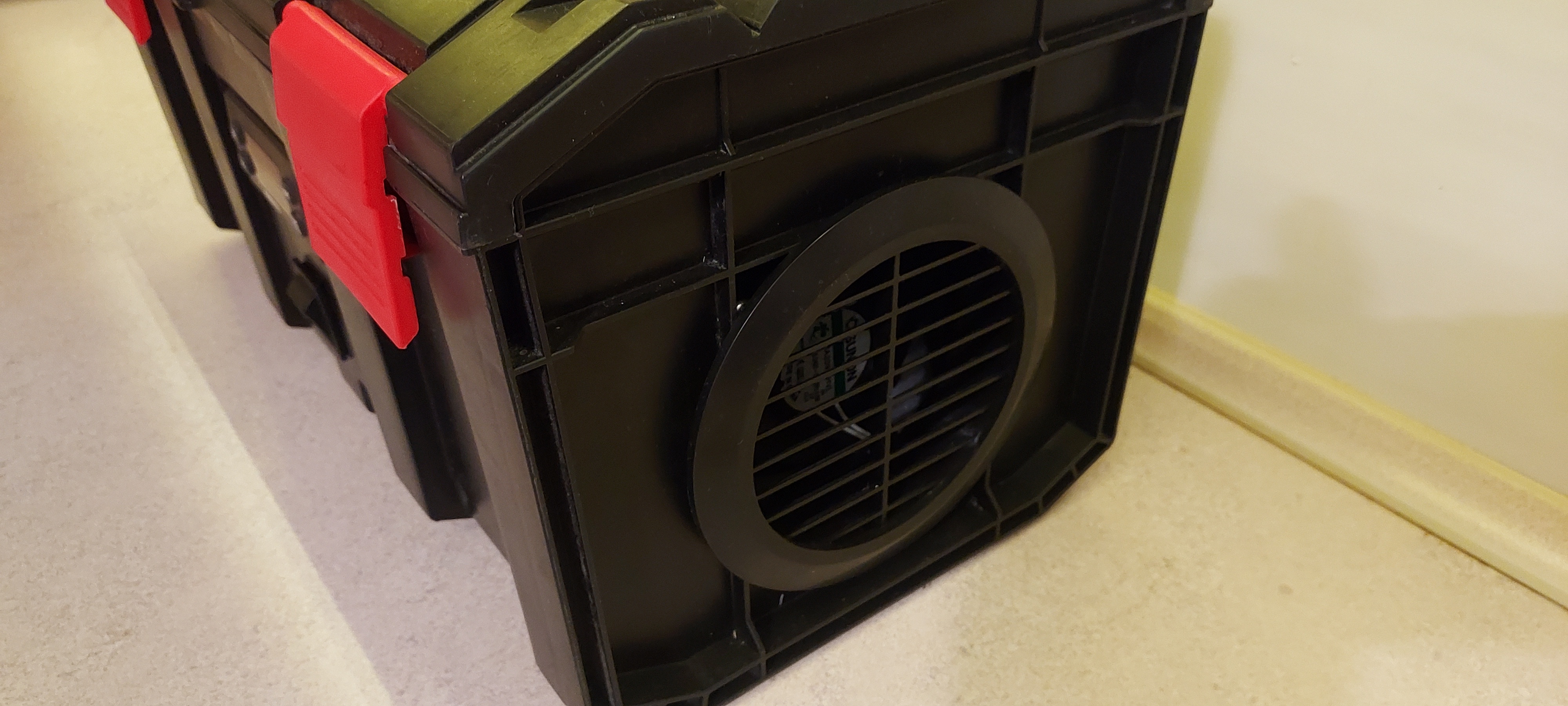

Na bocznych ściankach wykonałem otwory o średnicy 100mm w które zamontowałem kratki wentylacyjne w czarnym, pasującym do obudowy kolorze.

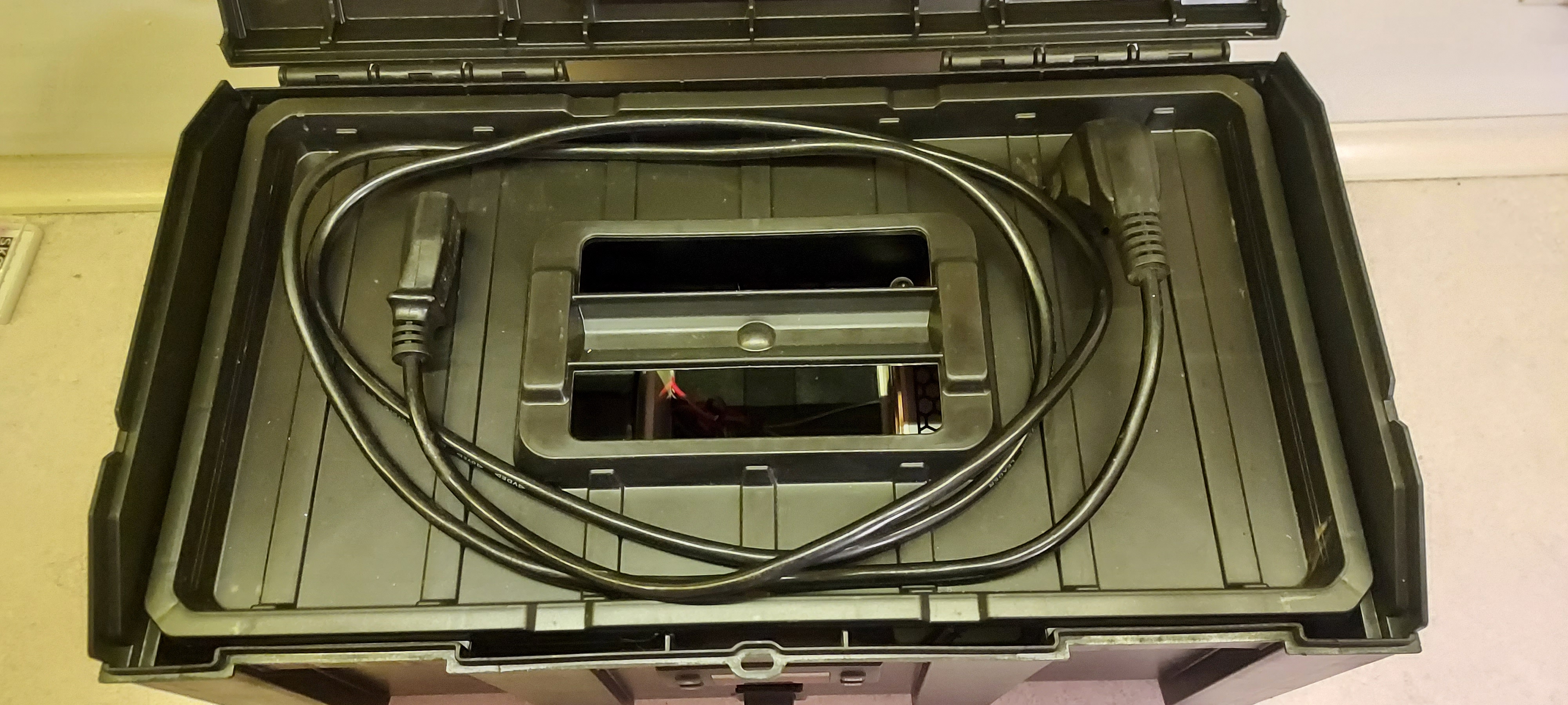

W środku obudowy, na tacy umieściłem na czas przechowywania i transportu odłączany przewód zasilający

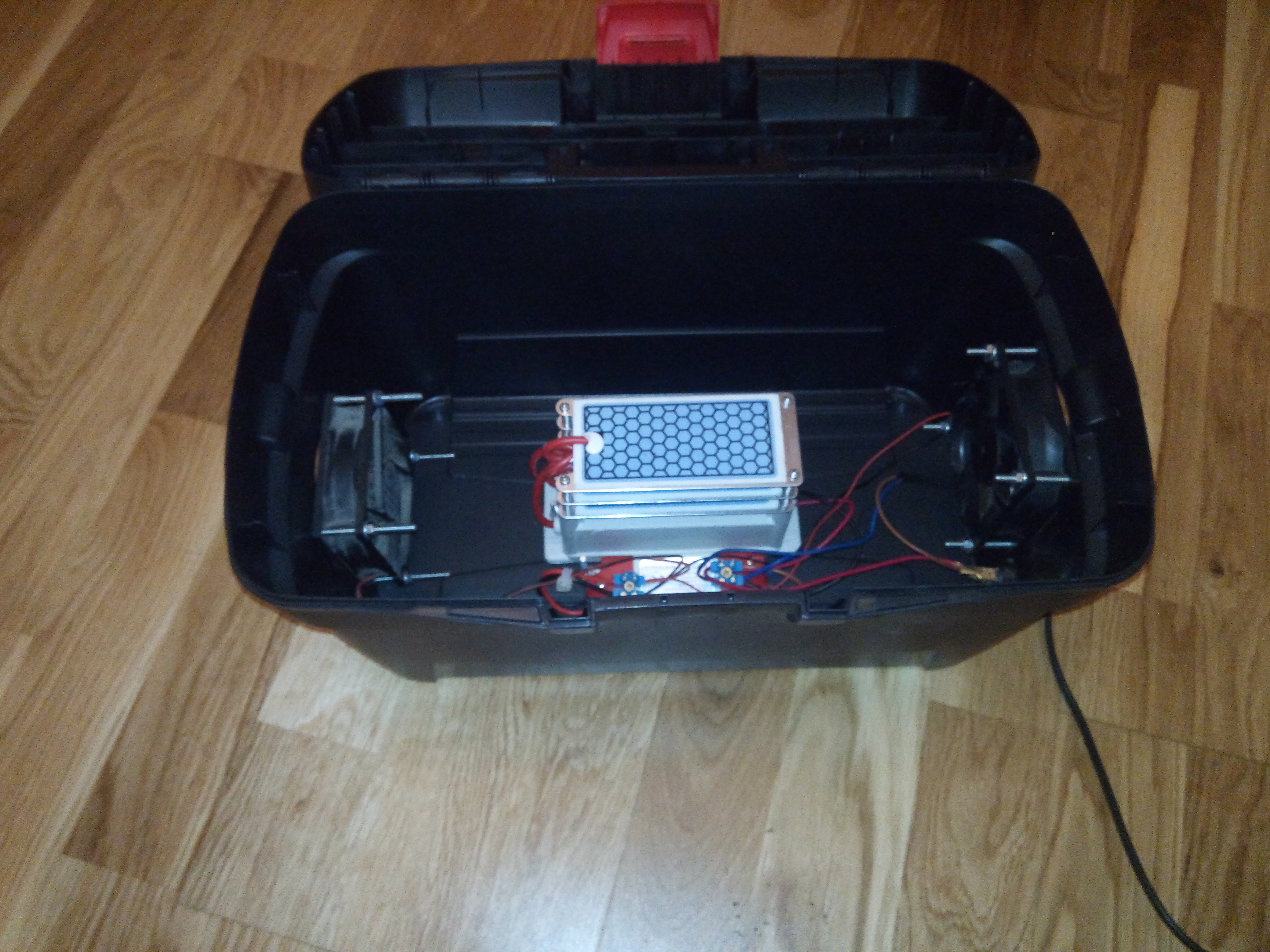

Po wyjęciu tacy, widać elementy użyte do budowy ozonatora.
Od lewej.
- Otwór wlotowy powietrza z zamontowaną kratką wentylacyjną,
- Otwierana obudowa bezpieczników typu S wraz z bezpiecznikiem o wartości 16A, mógłby być mniejszy, ale taki akurat był pod ręką.
- Następne urządzenie to przekaźnik czasowy, który w tym przypadku odpowiada za opóźnione załączenie generatora ozonu.
Czas opóźnienia nastawiłem na 20 sekund, tyle mamy mniej więcej aby po załączeniu głównego timera oddalić się na bezpieczną odległość bo jak wiadomo ozon nie jest zbyt przyjaznym dla ludzi gazem.
Główny przekaźnik czasowy sterujący pracą całego urządzenia z możliwością nastawy czasu do 99 godzin.
Oczywiście do pracy urządzenia potrzebny jest krótszy czas, w tym przypadku ustawiłem na 15 minut.
Następne ustrojstwo to generator ozonu, trzypłytkowy, zasilany napięciem 230 volt o wydajności 15g/h.
Dalej wentylator komputerowy o średnicy 100mm zasilany także napięciem 230 volt.
Zakończenie wylotem z kratką wentylacyjną identyczną jak na wlocie.

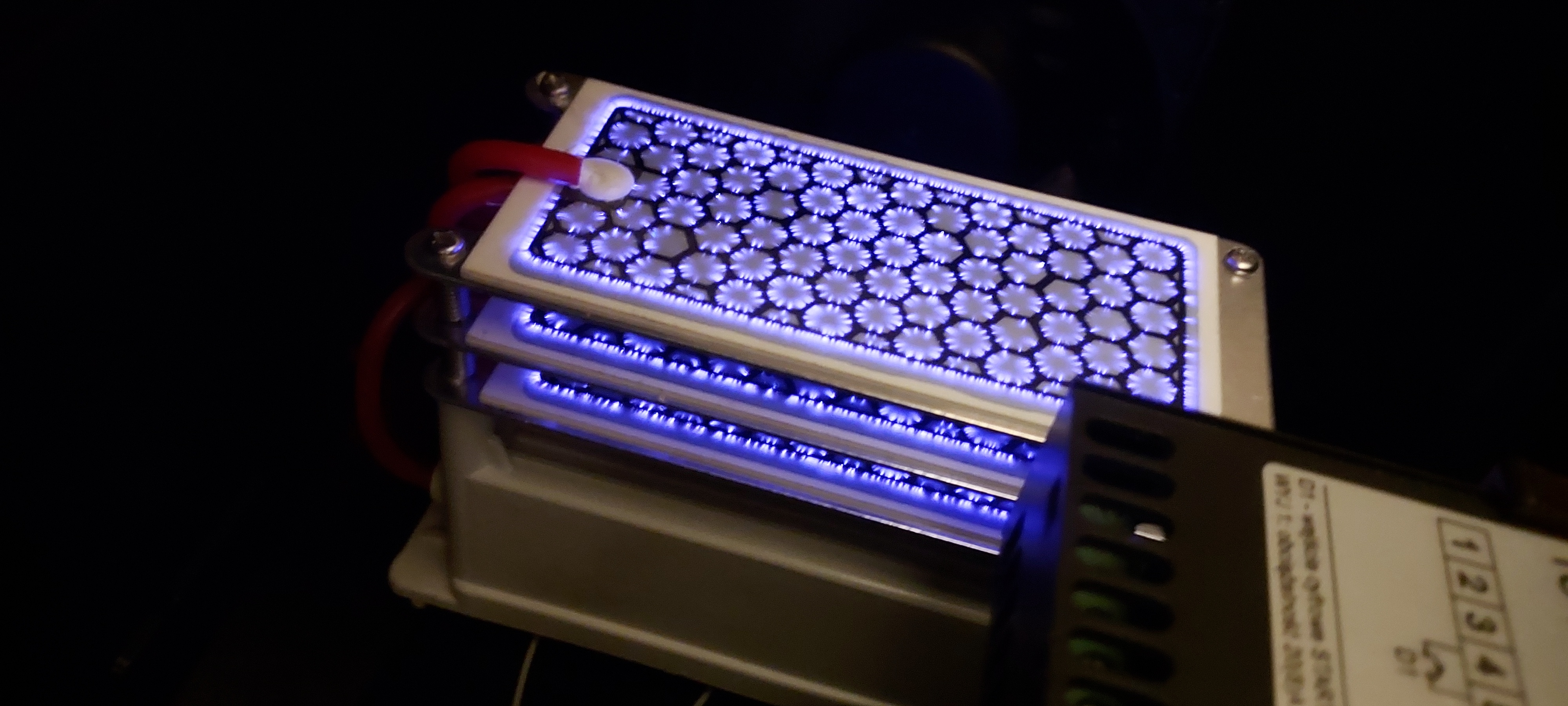

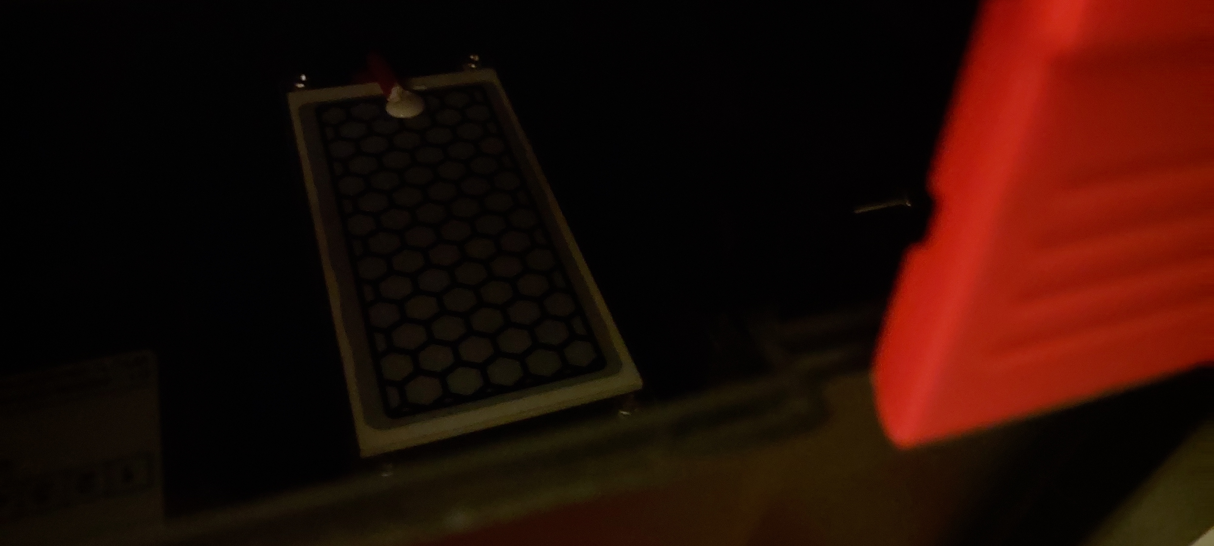

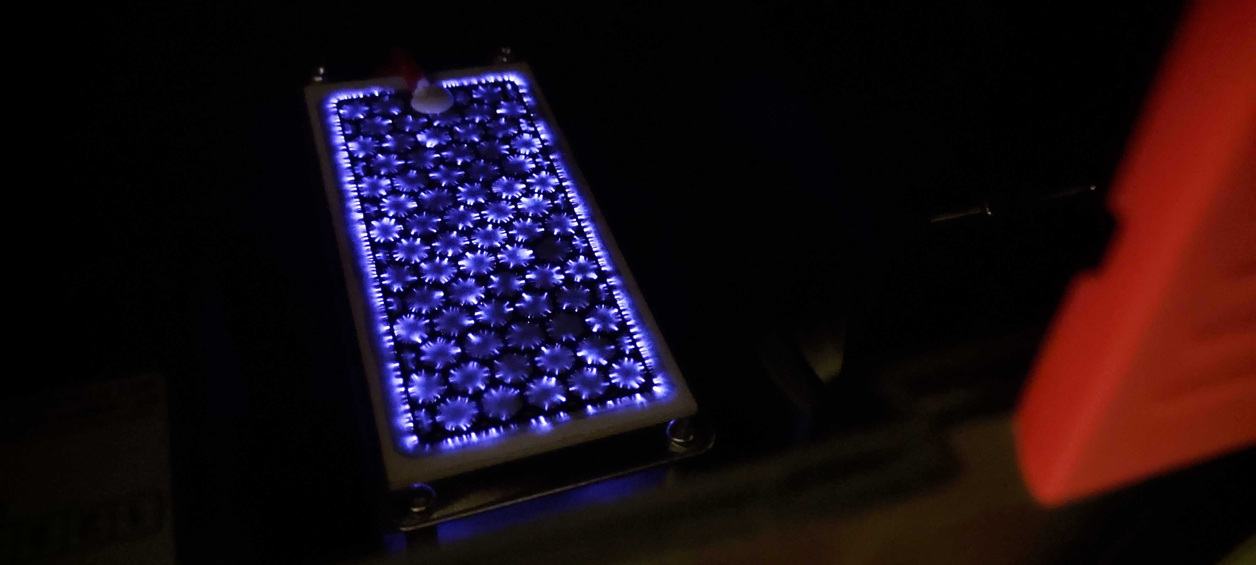

Dla porównania jak wygląda generator wyłączony i w czasie pracy, dwie foty:
Jeszcze jedna fotka
Sprzęt według mnie działa bardzo dobrze, chwilę po uruchomieniu czuć wyraźny zapach ozonu.
