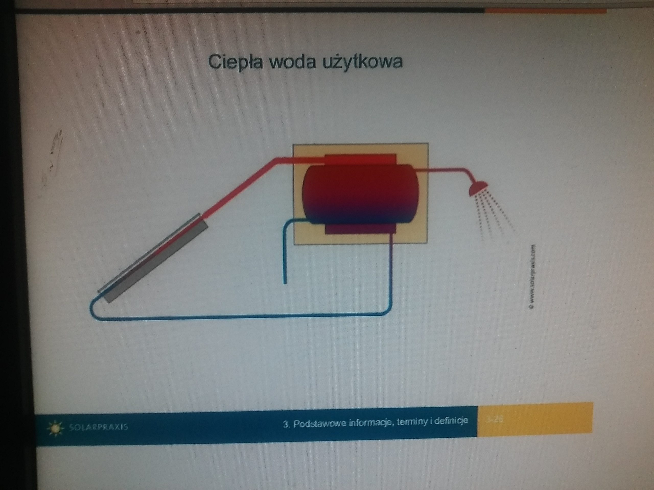

Zastanawiałem się nad "samoróbką" do grzania wody użytkowej.
Schemat jest banalnie prosty.
Tylko czy to zadziała?

Tak działały boilery bez wężownicy do pieców z podkową, tylko czy uzyskasz taki przepływ przez solara.

Paczek pisze:Zastanawiałem się nad "samoróbką" do grzania wody użytkowej.
Schemat nie uwzględnia sterowania i pompy obiegowej a to musi być. Jeden solar 2mx1m ma pojemność około 1 litra więc przy tak cienkich rurkach grawitacja odpada.
No i chyba bardzo ważne by zachować poziomy tzn solar poniżej zbiornika z wodą , chociaż z pompką to chyba niekoniecznie.

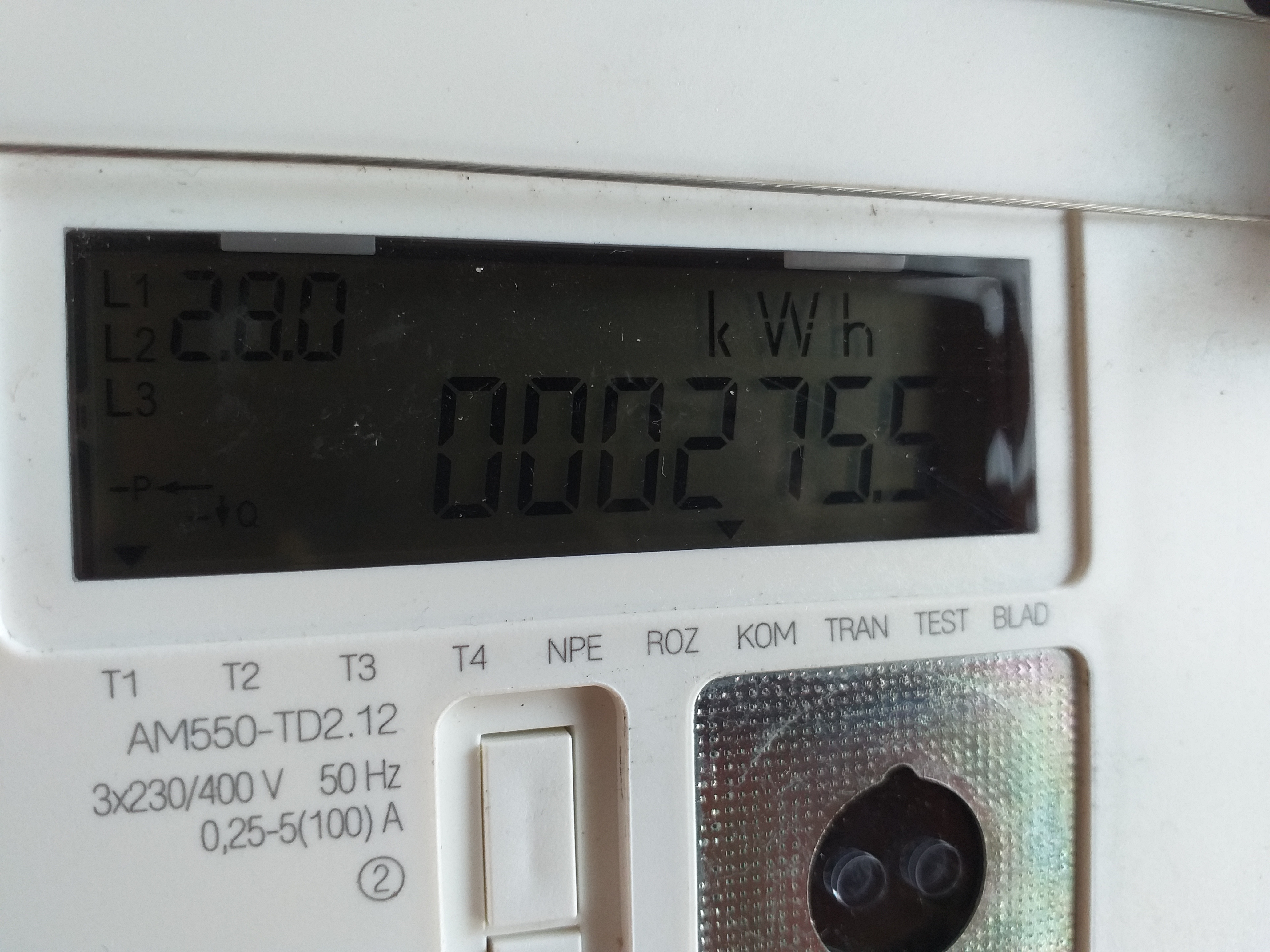

Dziś , niemal przed chwilą , Pan z energetyki zmienił nam licznik i niniejszym rozpoczęliśmy produkować prund.
Na wymianę licznika czekałem 10 dni roboczych .
Miałem wielkie obawy bo licznik jest w domu. Na forach fv mówili, że do końca pandemii muszę czekać .... Bardzo miłe zaskoczenie !
Teraz zaczynam obserwacje, pomiary, wyliczenia .....co mamy w domu na prund i jak uzytkowac.

Paczek pisze:...i niniejszym rozpoczęliśmy produkować prund...
Dziś godzina 8 ....czas start ! Produkcję prądu czas zacząć 8-) 3 godziny minęło i 9kW nastukało. Fajnie się patrzy jak licznik stoi w miejscu :mrgreen:
Faktycznie , miłe uczucie !
