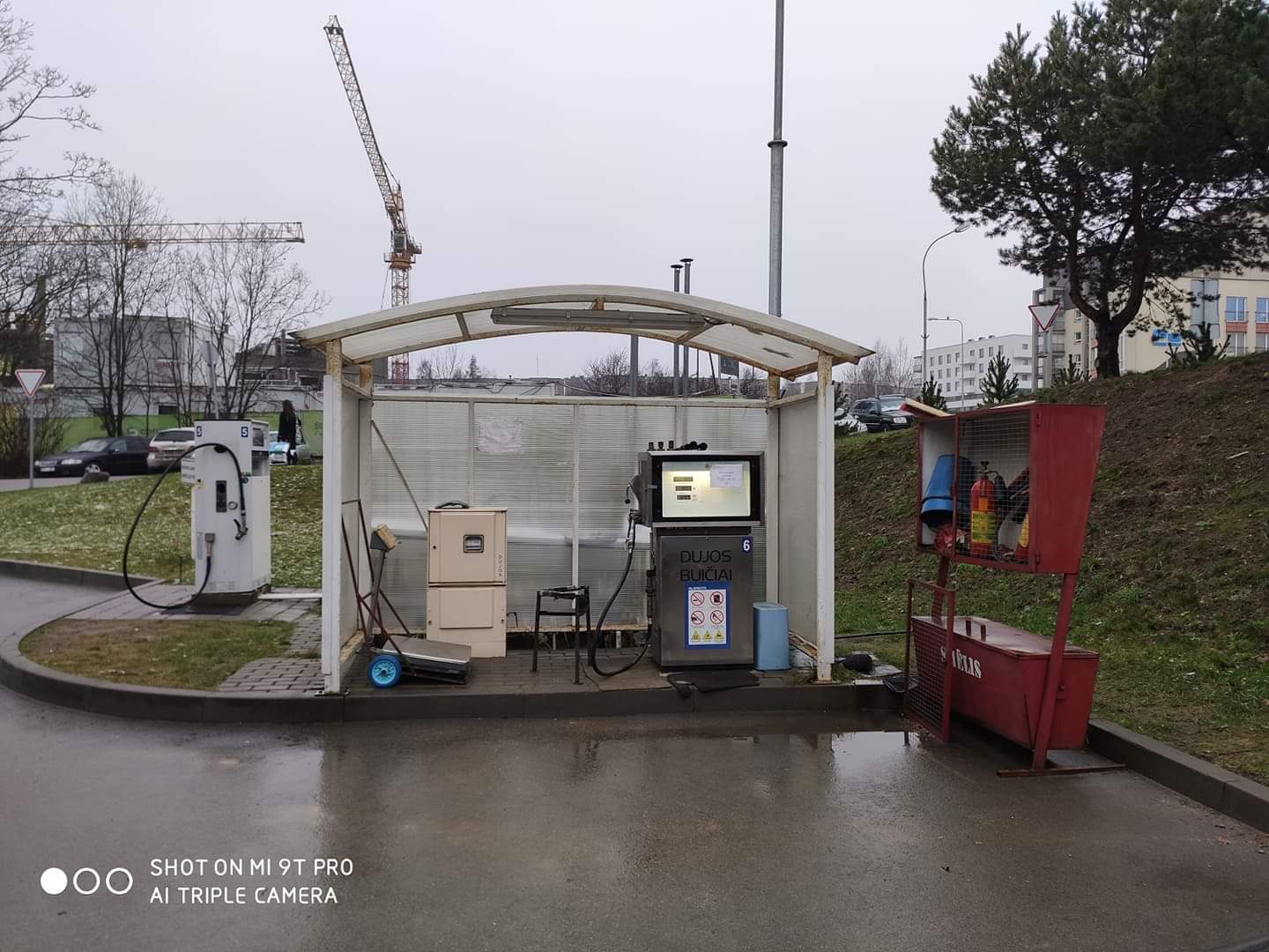

Postautor: Murano » poniedziałek, 13 sty 2020, 13:51
Zaraz będzie złota łopata od Reflexes'a ale jako ciekawostkę wrzucam zdjęcie od znajomego z Wilna. To stacja Auto LPG a dociekliwi zauważą słuszną rzecz po lewej stronie... :mrgreen:
