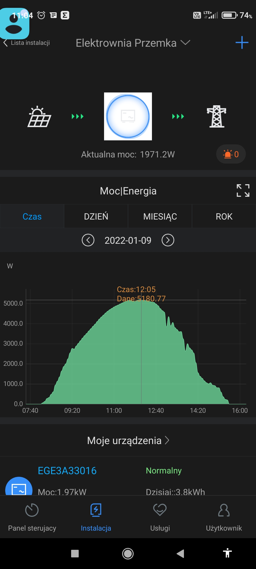

Falownik ma w specyfikacji podane ile go możesz obciążyć, ten growatt 9kW to o ile pamiętam 11200W. Nie wiem czy dobrze pamiętam.
Z wykresu widać, że przynajmniej w okresie zimowym potrzeba jest popracować nad drzewostanem sąsiadów :)
Co potrzeba to wyciąć, co się nie da wyciąć spalić :)
Wykres z wczoraj u mnie wyglada tak:
Wyprodukowane 23kW
Więc jeśli miałeś pełne słońce wczoraj to widać jak nas dłoni gdzie i co zasłania.
Inna sprawa, że za miesiąc to się diametralnie zmieni więc może nie wykonywać od razu topora wojennego :)
Styczeń jest słaby, ale te 70KWh nakapało, lepiej mieć niż nie mieć :)
