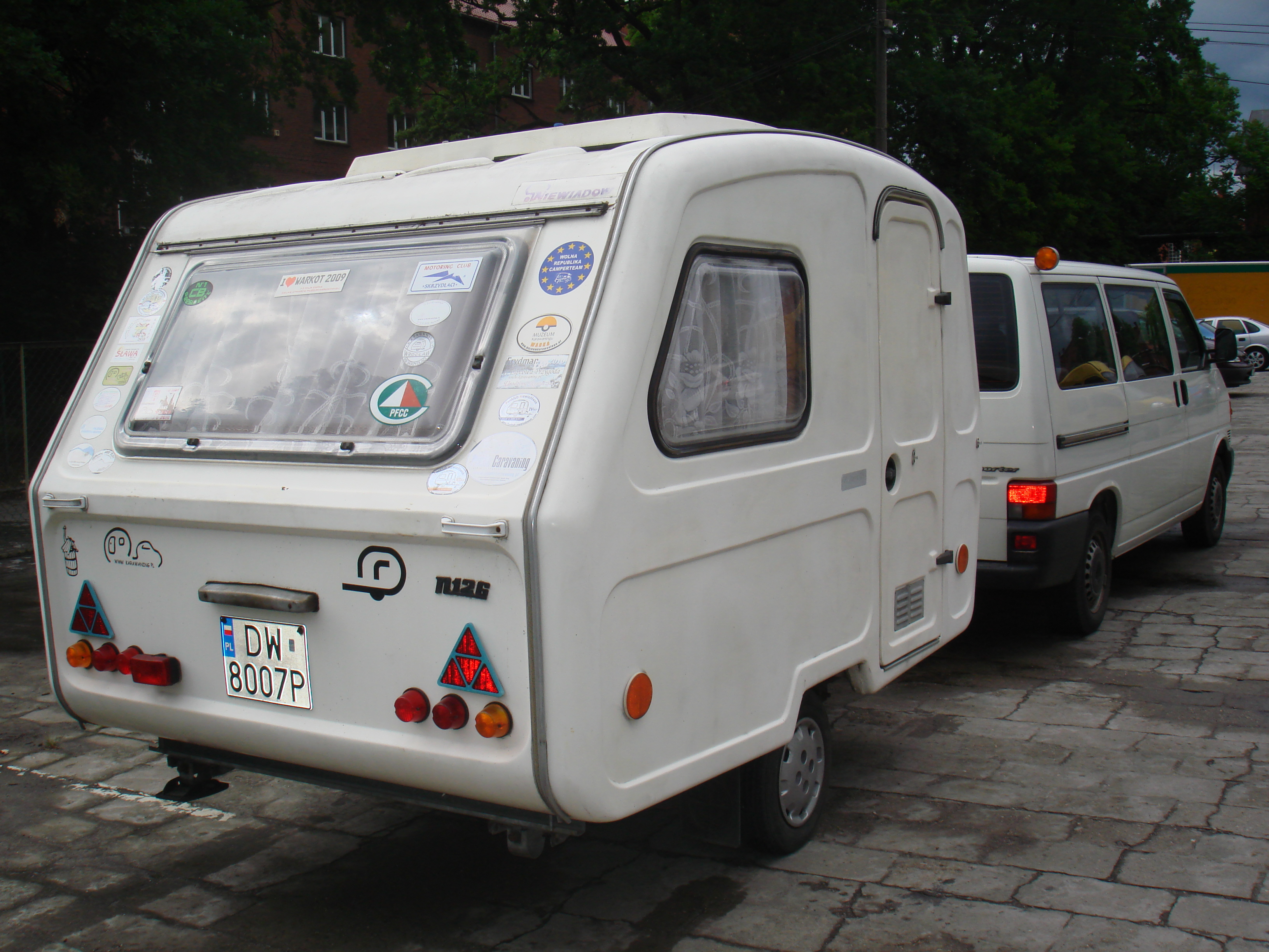

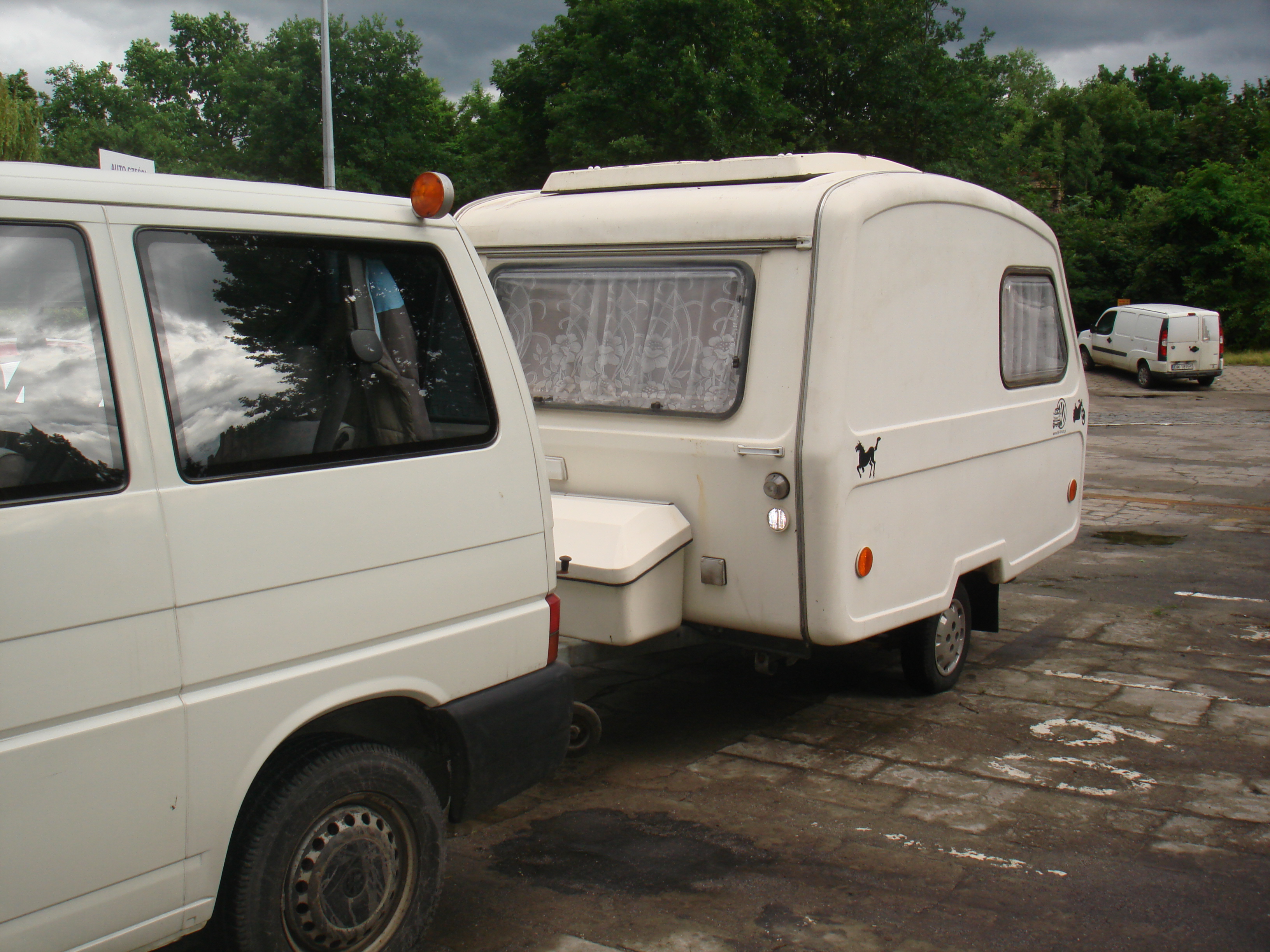

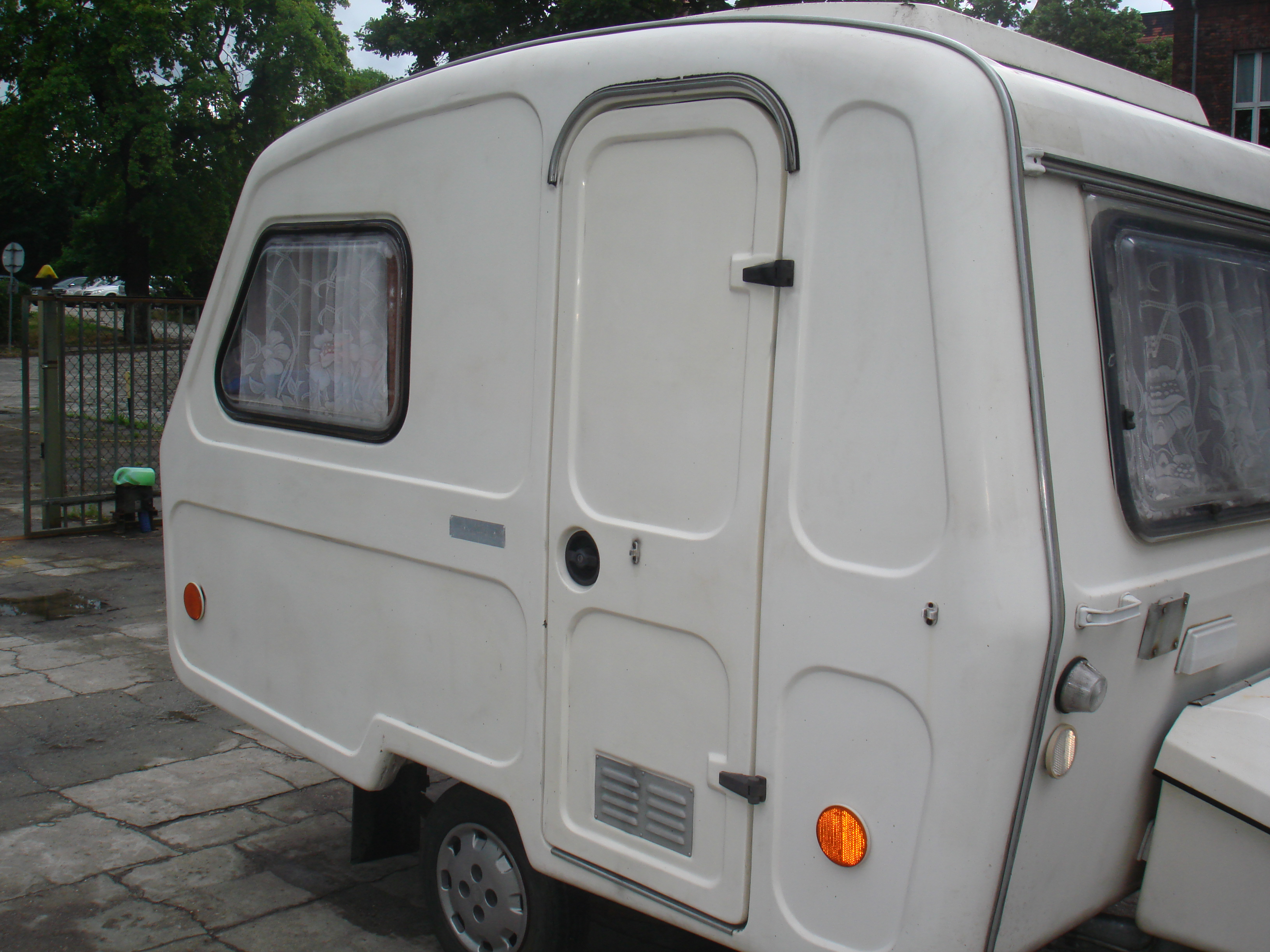

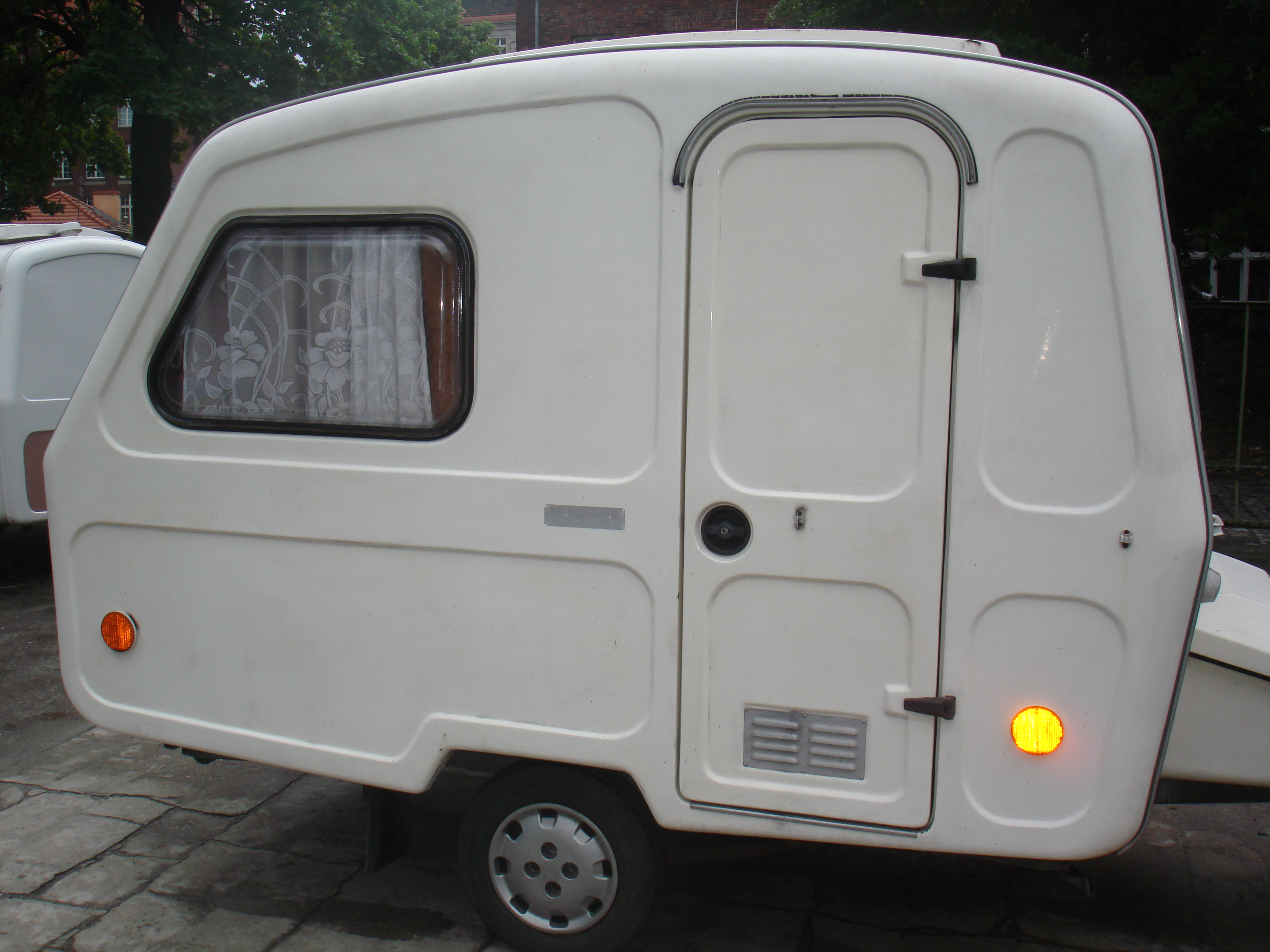

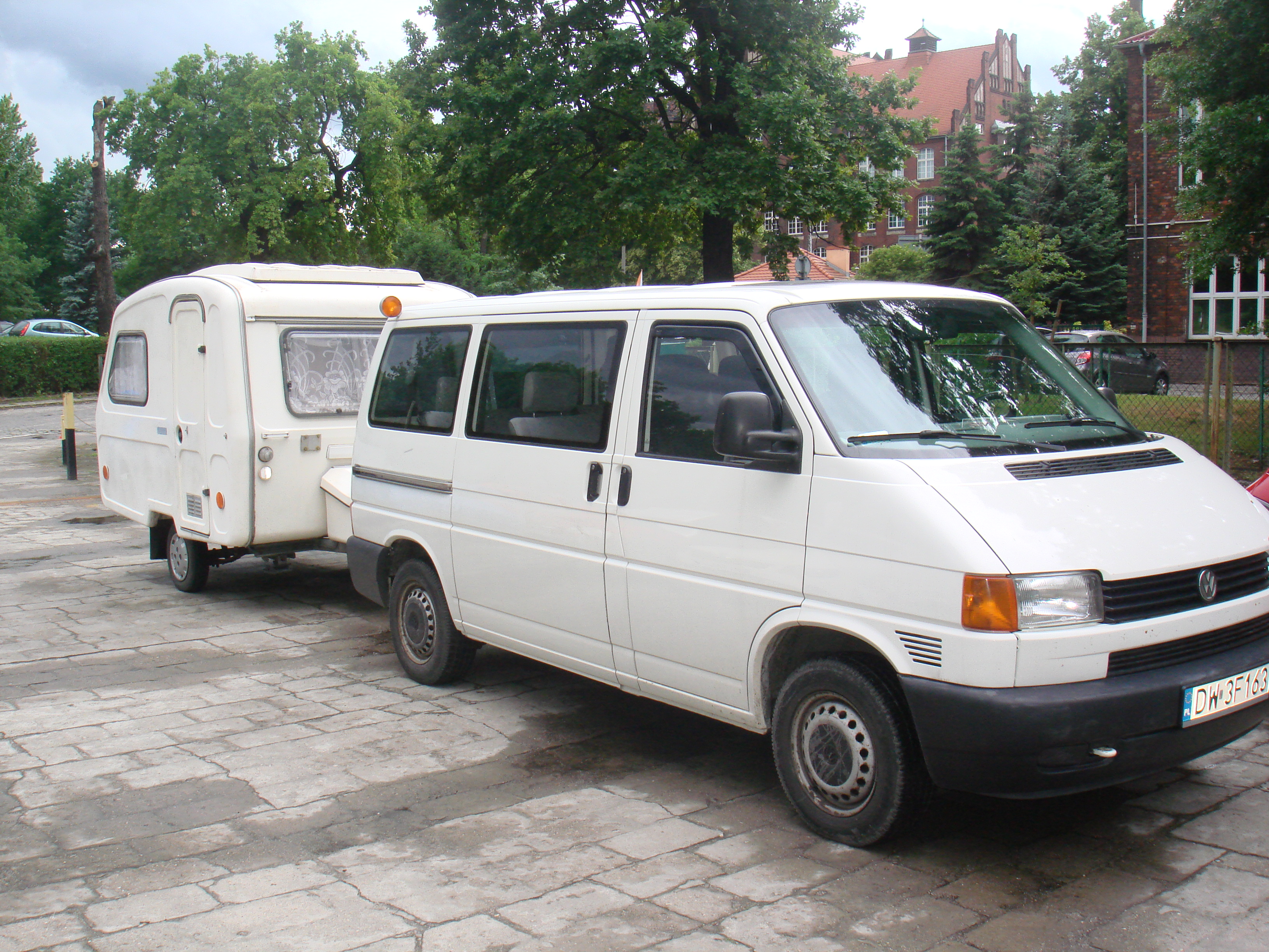

Na dzień dzisiejszy mogę powiedzieć -walka z graffiti na mojej N126e zakończona- Dzisiaj ostatecznie rozprawiłem się z malunkiem za pomocą polerki. Polerkę wykonał mój dobry kolega we własnym warsztacie.
A tak się prezentuje w zestawie i z nową twarzą. :lol:
Pozostały tylko małe poprawki ręczne tam gdzie polerka nie doszła. Zabieg trwał ok 1godziny.
Można już teraz wyruszyć w podróż aby to wszystko odreagować. :D
