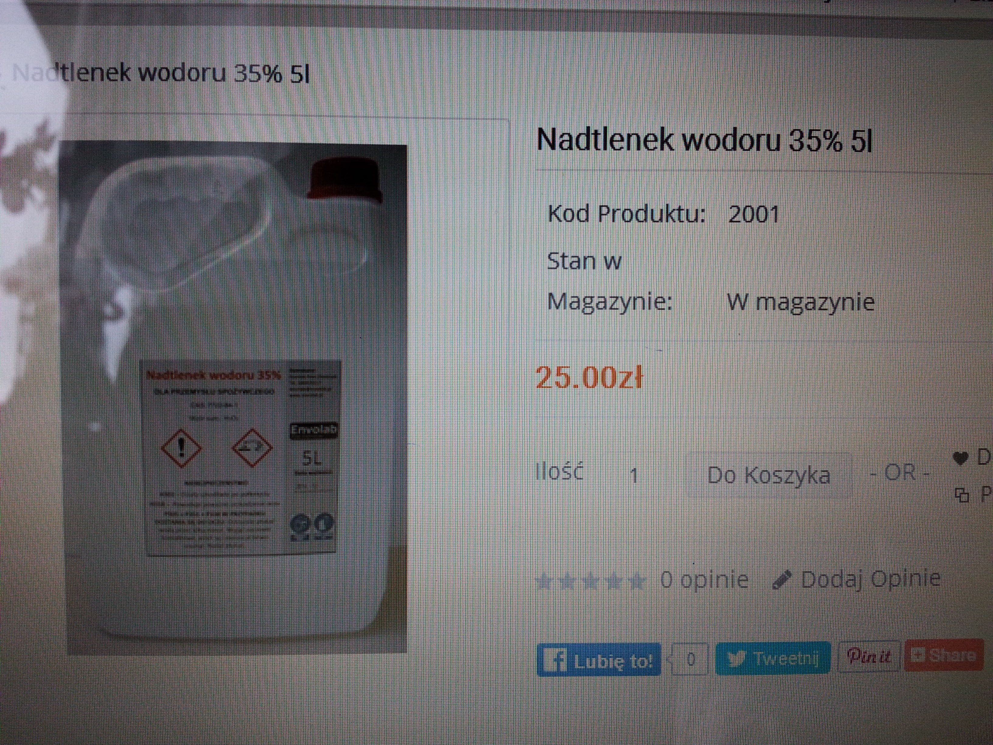

Czy takie coś może być - nie za duże stężenie?

Nie może. Musisz mieć w wodę utlenioną w kremie 15 lub max 18%. Nadtlenek ,który podałeś spali Ci plastik czy też laminat. Musiałbyś go rozcieńczyć z wodą destylowaną tak aby wyszło Ci 15 max 18 % Po za tym woda spłynie Ci i to nic nie da. Dlatego w kremie żeby trzymała się powierzchni. Nie zapomnij o promieniowaniu UV czyli lampa UV lub Słońce w pogodny dzień. Pamiętaj o zabezpieczeniu przed zwierzętami i dziećmi. Sam też ubierz rękawice gumowe.
Po całym zabiegu wszystko spłucz porządnie wodą.
Ja używam Coś takiego http://allegro.pl/leo-oxydant-woda-utle ... 30423.html
PS. Dla głębiej zainteresowanych powiem ,że żółknie nie sam plastik tylko środek dodany aby plastik nie był łatwopalny.
Po zastosowaniu wody nie wybielamy plastiku tylko odwracamy proces dzięki ,któremu przywracamy pierwotny kolor pacjenta ;)
Co za tym idzie możemy usuwać żółty nalot na przykład z niebieskiego lub czerwonego plastiku. Warunek jest taki ,że kolor nie może być tylko powierzchniowy, Tylko cały element musi być odlany z tego samego koloru lub pokryty grubą warstwą tak jak w przypadku Niewiadówki.
Można również wybielać elementy metalowe których farba zawiera ten sam niepalny lubiący pożółknąć składnik ,który stosuje się do plastiku ale to już temat na osobną historię. Tak Jak wspomniałem najlepiej przetestować na jakimś małym elemencie czy spełnia nasze oczekiwania.

Nie mam pojęcia. Na pewno nie mniej niż 10 litrów. Czym grubsza warstwa tym lepszy efekt. Sprawdź ile wyjdzie Ci na przykład na schowek na butle i tym sposobem oblicz pole powierzchni. Nie kombinujcie z perhydrolem (Nadtlenkiem wodoru) To zły pomysł. Wiem to z własnego doświadczenia. 15% woda w kremie jest najlepsza i najbezpieczniejsza. Oczywiście również najdroższa ale na allegro widziałem kiedyś po 9,99 za litr.
