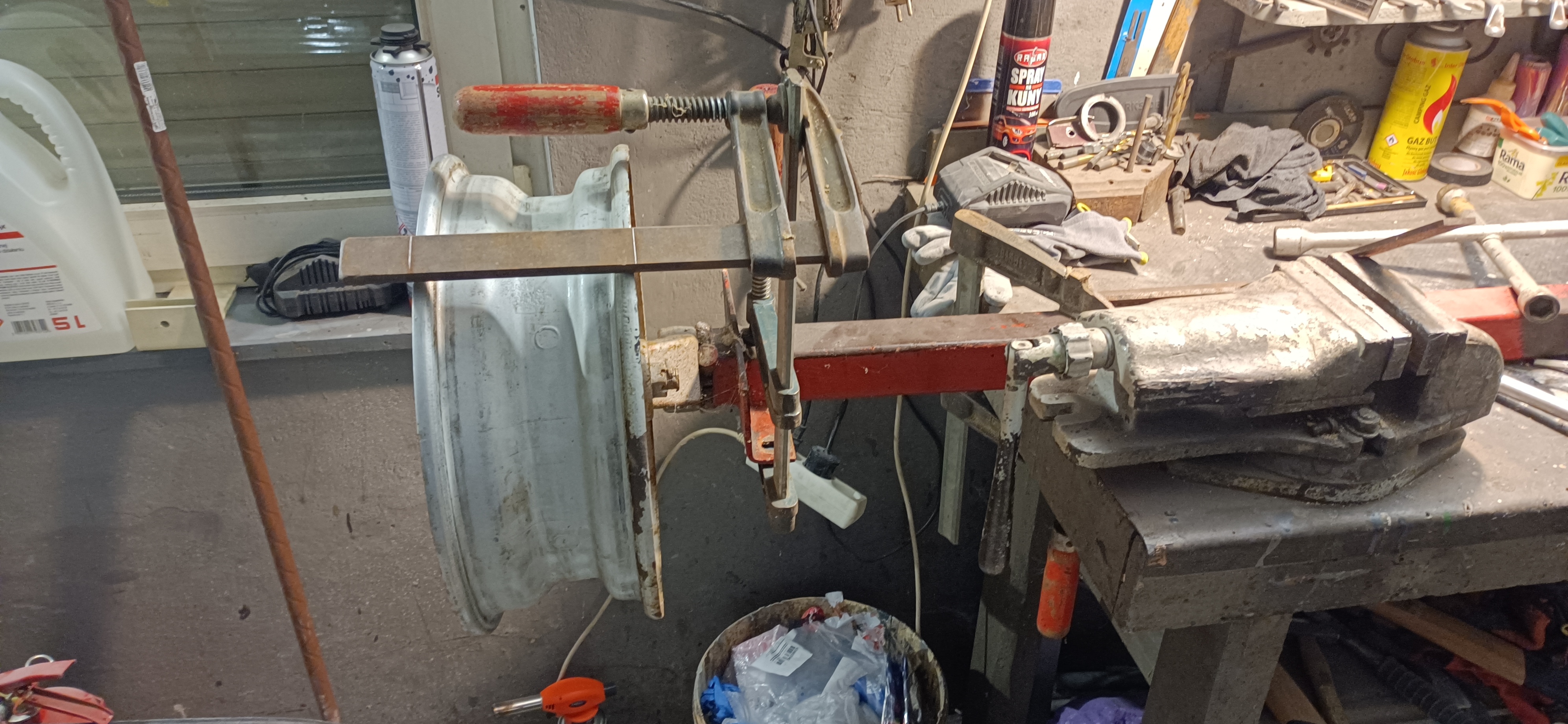

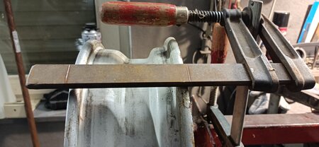

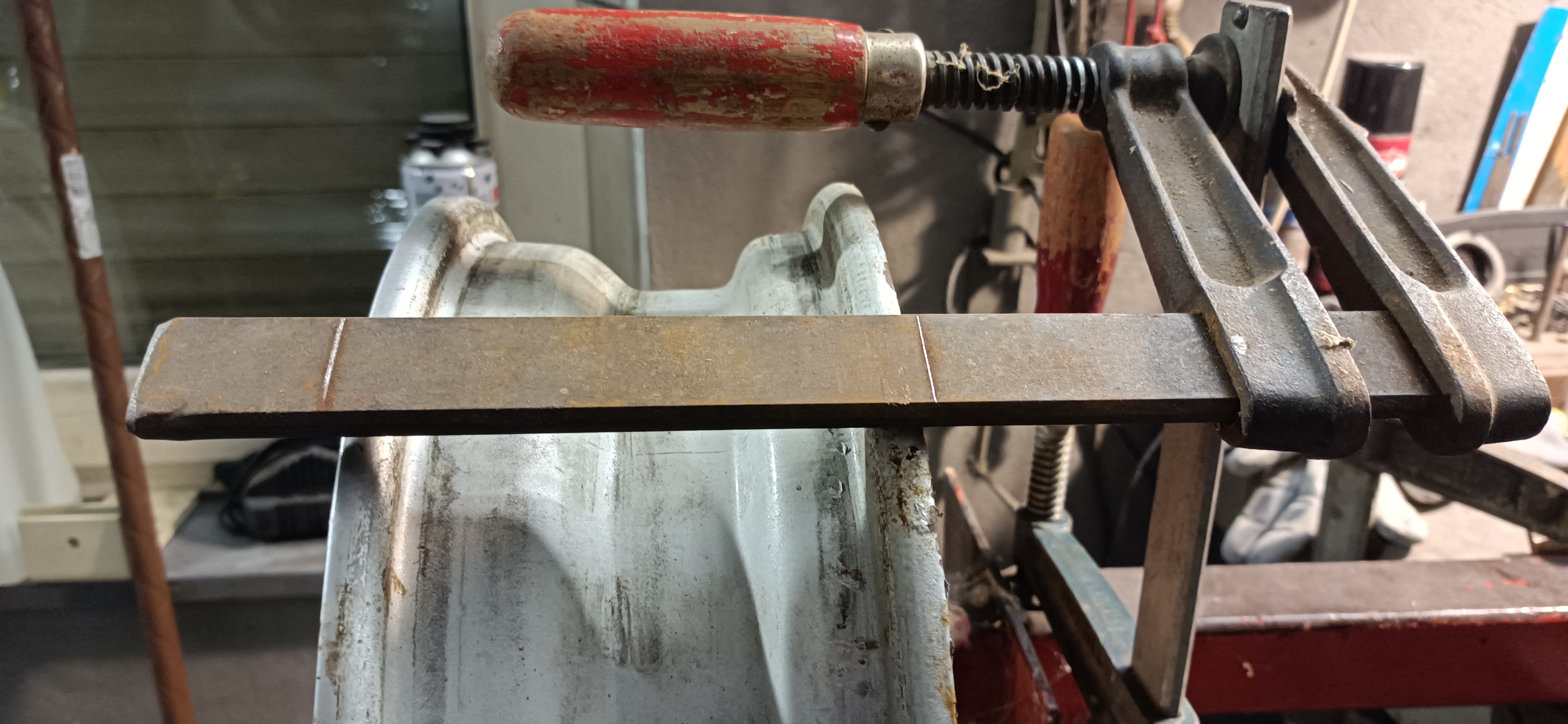

Cytrynki...
to jest ciekawy temat.
Te felgi gną się od samego patrzenia
To że są 3 rodzaje wiedziałem ale dziś wygrzebując 3 sztuki z 7 posiadanych dowiedziałem się o 4 rodzaju
Są z napisem FIAT i bez.
Na śruby 10 i 12.
Otwory są płaskie lub fazowane pod nowsze śruby stożkowe.
A dziś jeszcze okazało się, że były różne szerokości. Mam jedną felgę z napisem FIAT o ok 8 mm węższą od pozostałych
Nic to. Coś wybrałem do mojego projektu i prewencyjnie postanowiłem sprawdzić czy proste przed jakimikolwiek działaniem z lakierem.
Niestety wszystko krzywe...
Ale od czego jest potrzeba - matka wynalazków?
Oś na warsztat, kilka ścisków stolarskich i profesjonalny przyrząd do centrowania cytrynek za pomocą klucza francuskiego zrobiony
Młotek, żaba, francuz i felgi prawie idealne!
Na śruby 10 i 12.

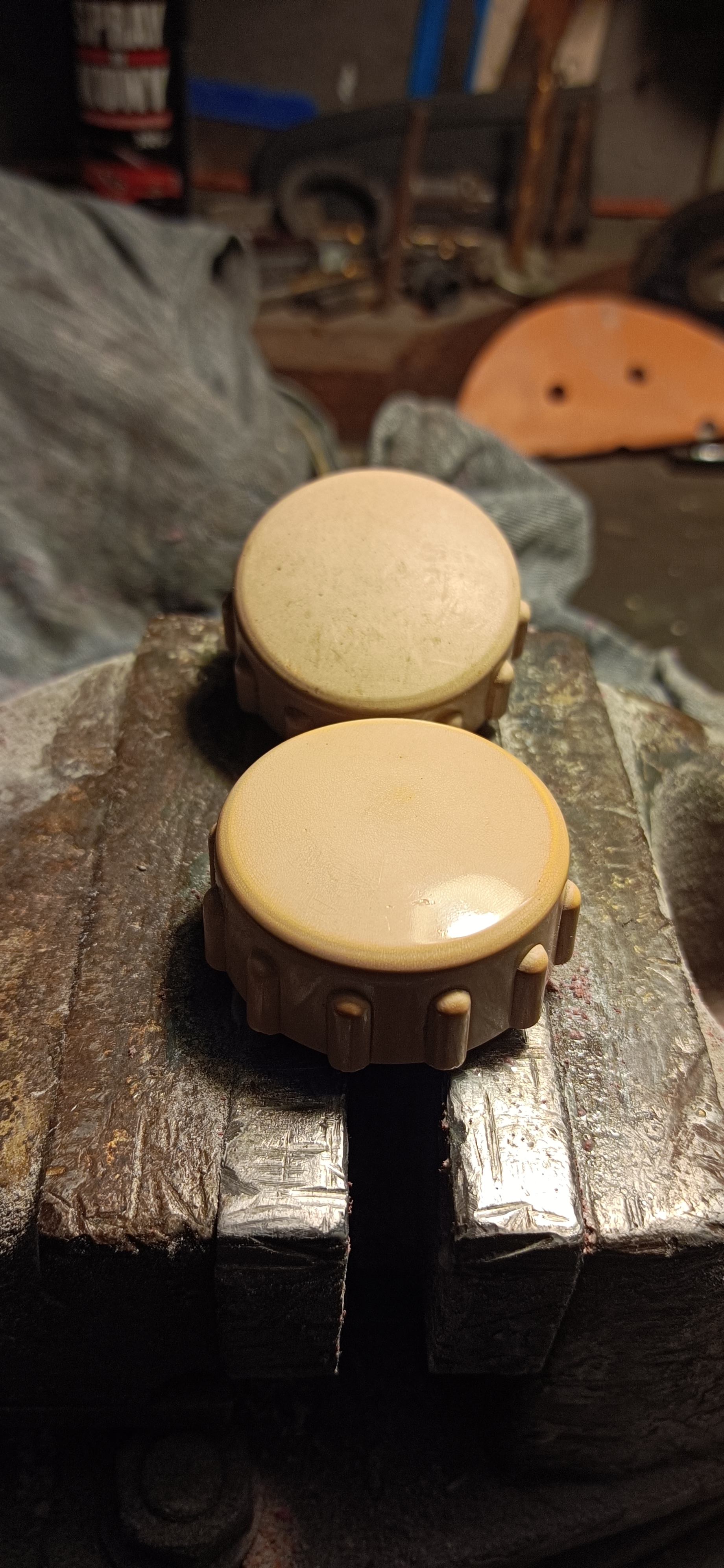

Re: n-126 z 1973r. - czyli nowa zabawka Murano i Fiaciora
Kolejne drobiazgi odzyskują blask.
Ziarnko do ziarnka...
Pokrętła to podarunek od Boskiego Walentego
. Bartuś - dziękuję raz jeszcze.
