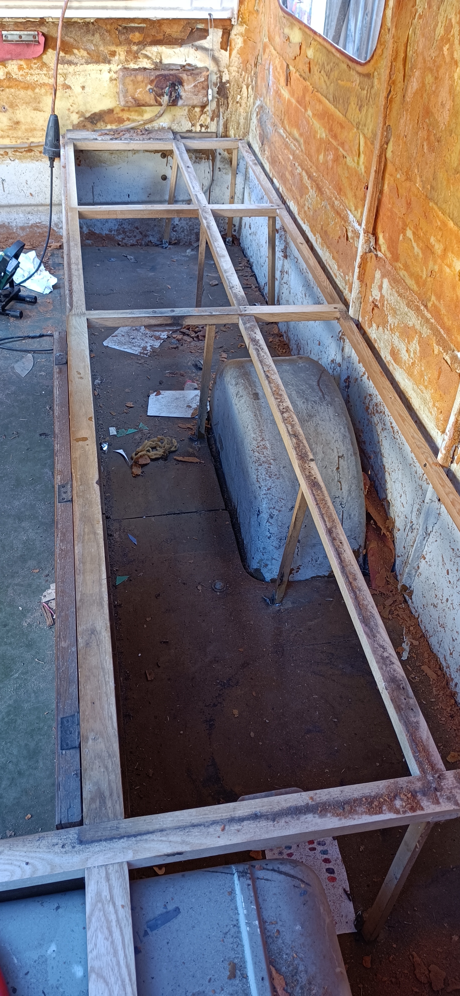

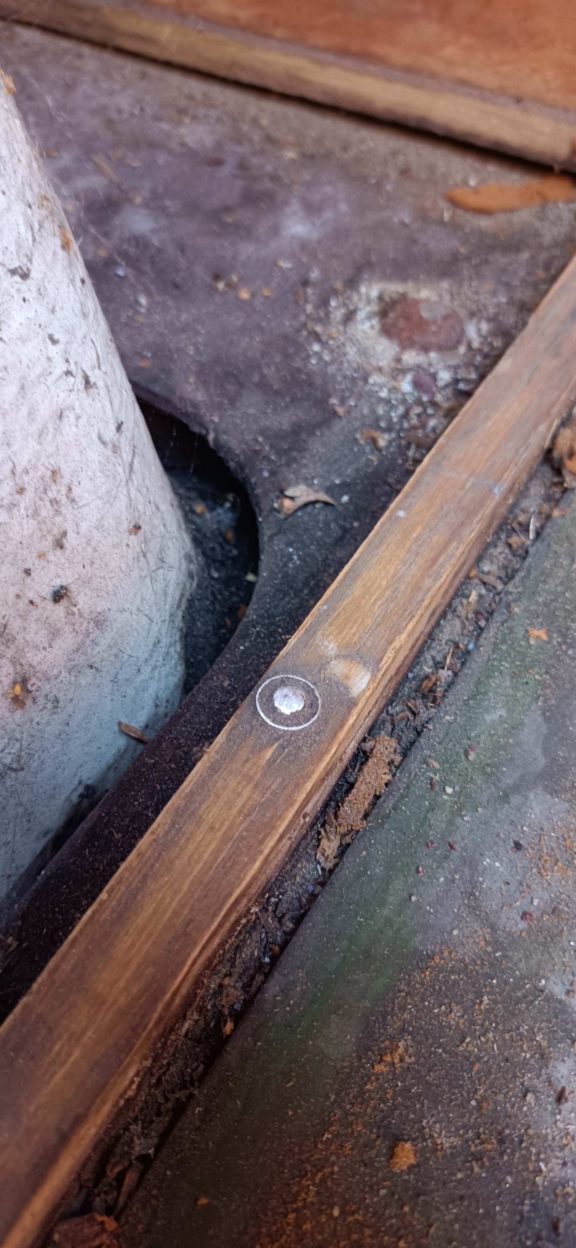

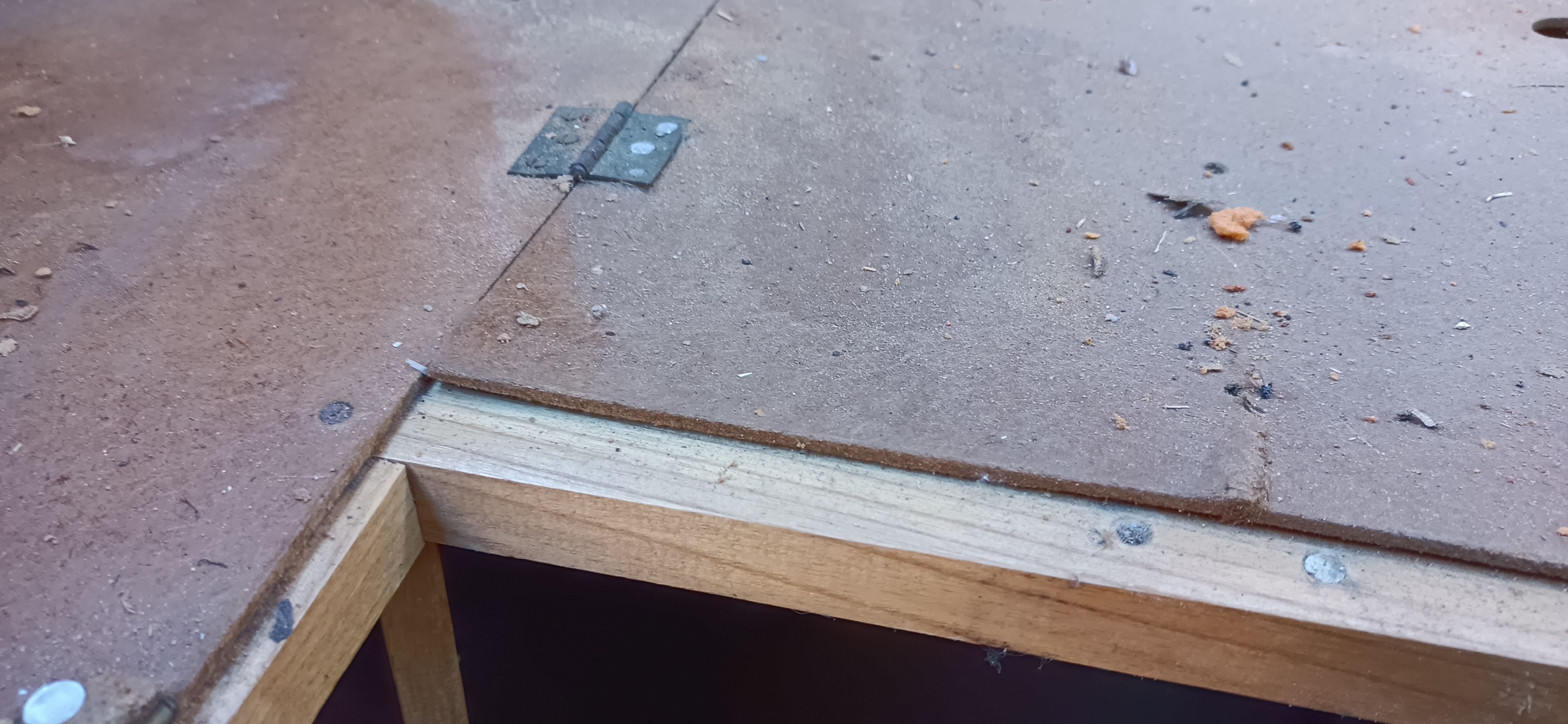

Meble do podłogi - też ciekawy temat ale o nim za chwilę - przymocowane za pomocą aluminiowych długich nitów
Na kufrach zamiast sklejkowych pokryw - paździerz

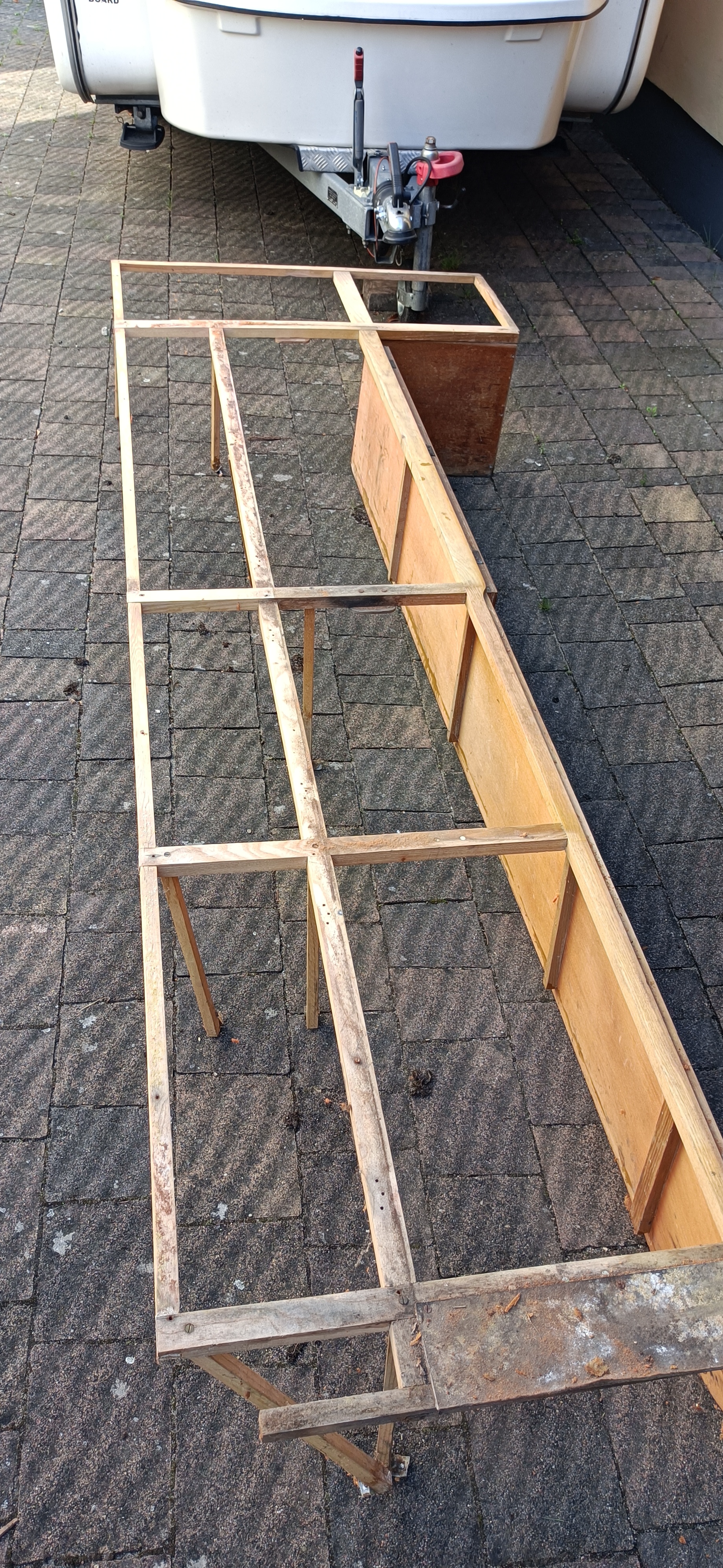

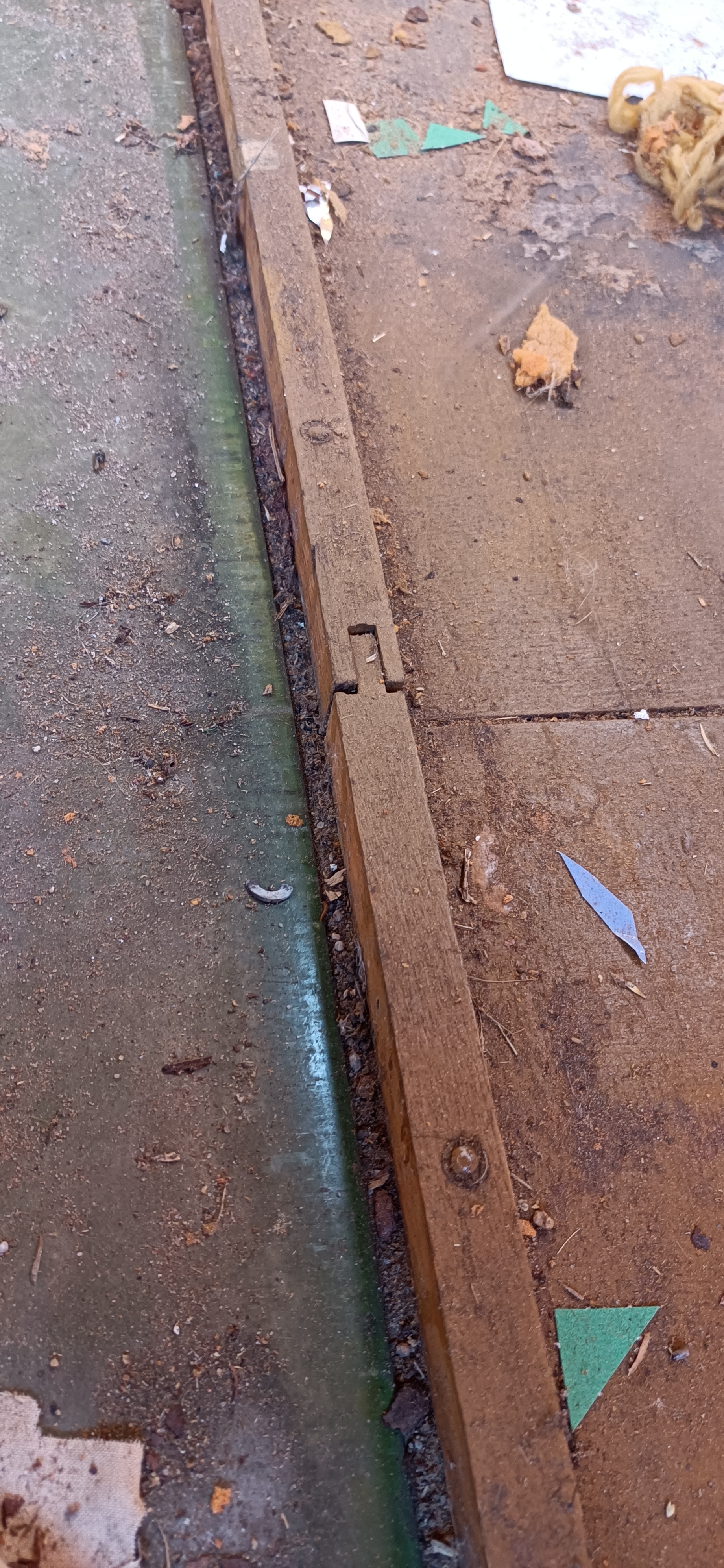

Co mnie zaskoczyło to długa ławka z lewej strony nie jest jak wszyscy wiedzą połączeniem dwóch mebli ale monolitem przez całą długość przyczepy i w dodatku przytwierdzonym do lewej ściany do tych 3 laminowanych listew
Łączenia listew - szacunek
Meble usunięte, biorę się za podłogę...

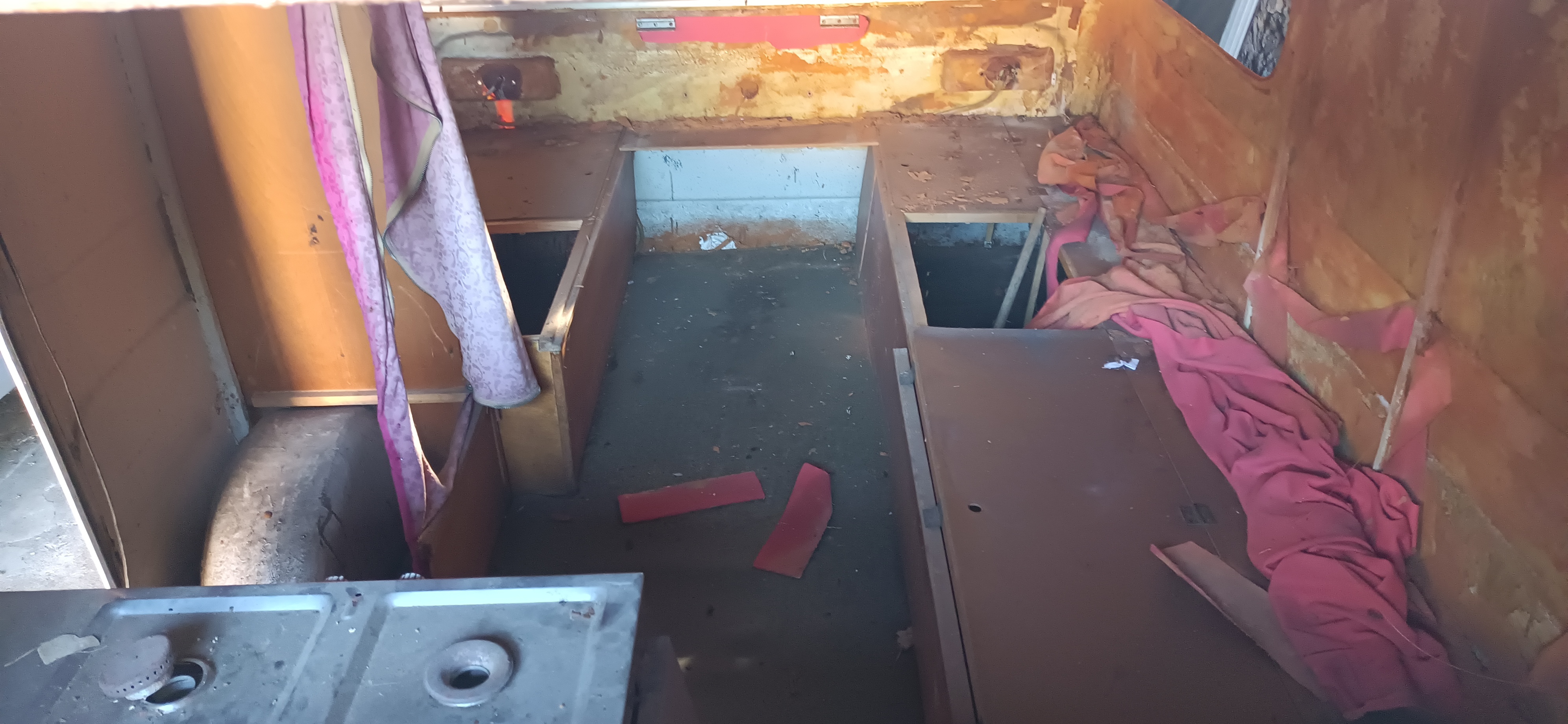

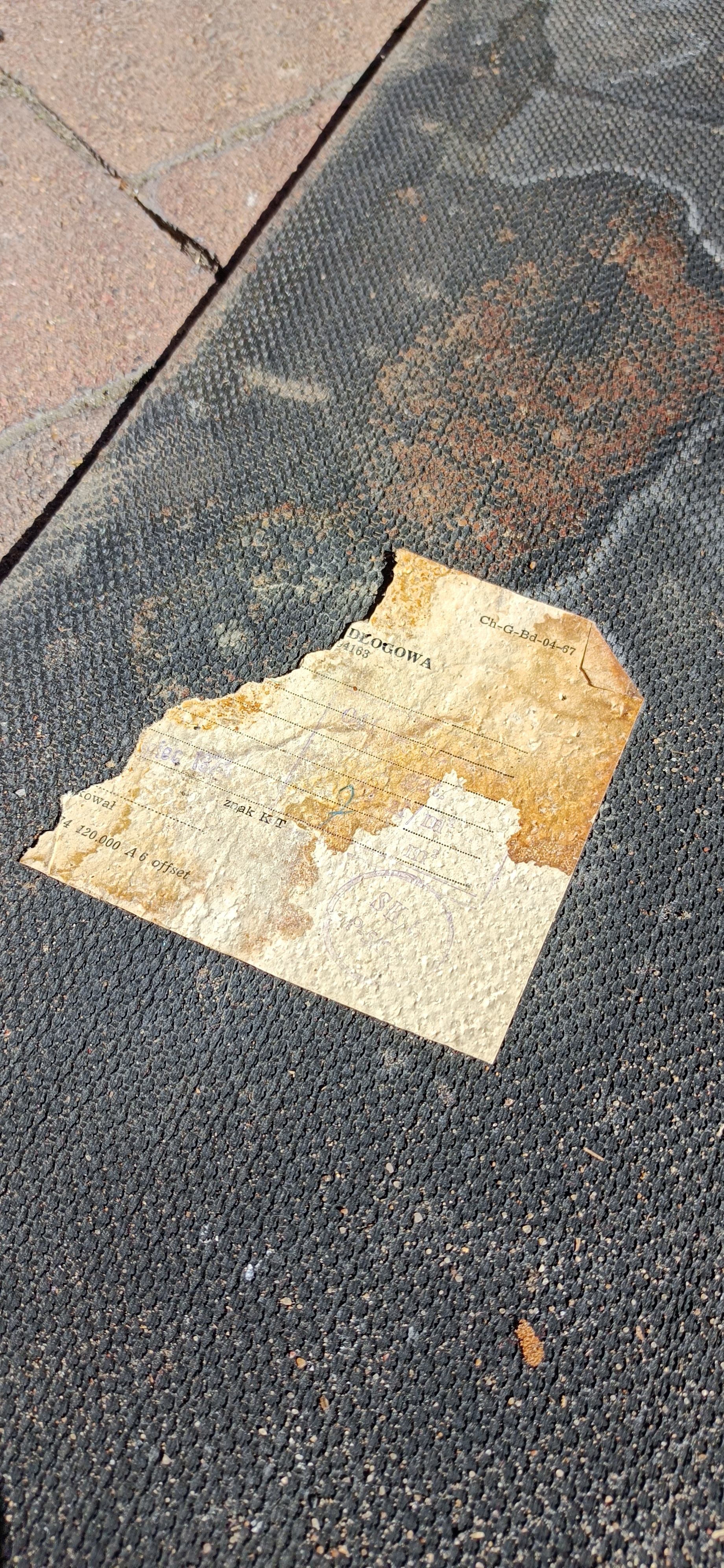

Wykładzina w tym modelu to tylko kawałek pomiędzy kuframi. W środku nie ma ani wykładziny ani tapicerki na ścianach. Waga...waga...waga...
Pod zdjętym gumolitem znajduj się etykieta. Nie wiem czy dedykowany jest ten kawałek do tej przyczepy czy przypadek sprawił, że etykieta została akurat na moim egzemplarzu...

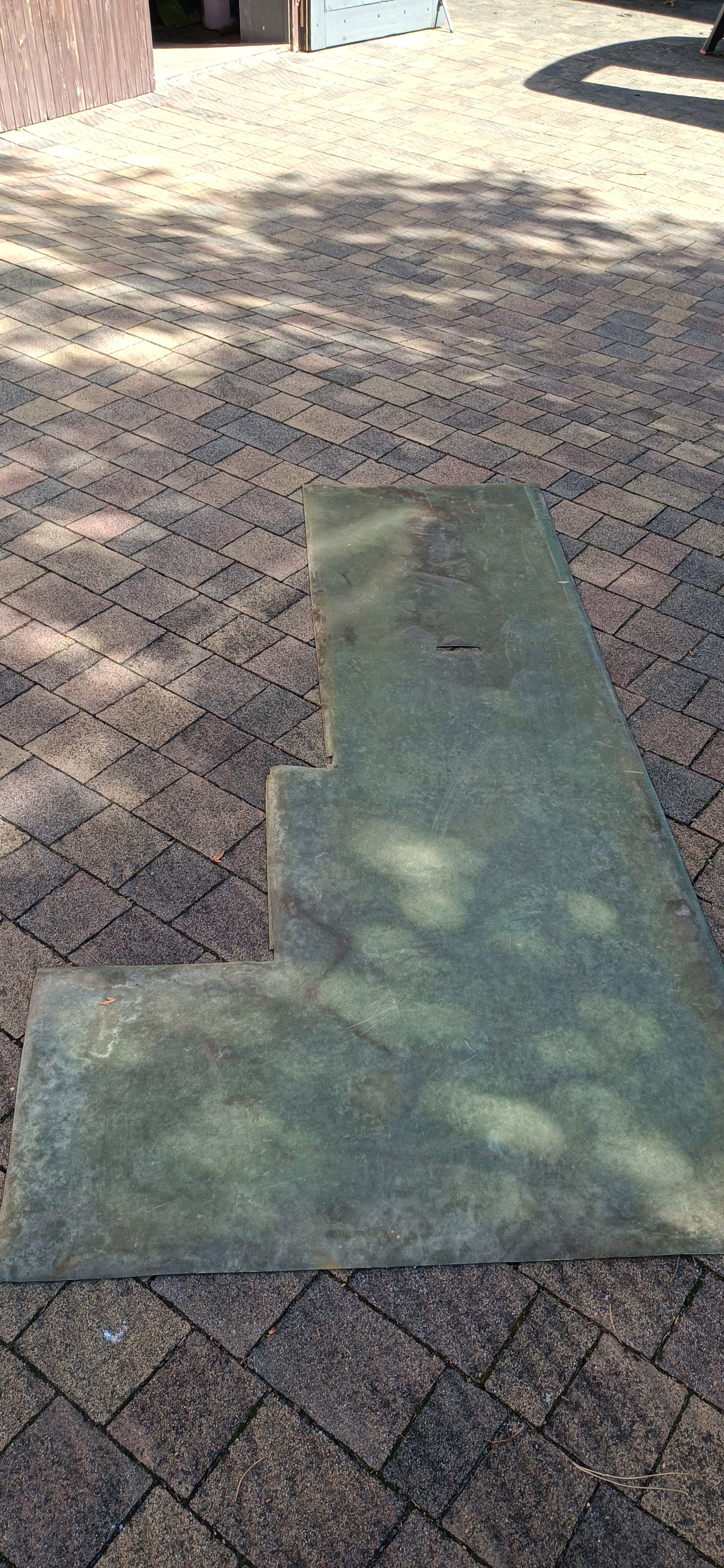

Podłoga....
Wiecie jak się obniża wagę?
Przez cięcia w materiale.

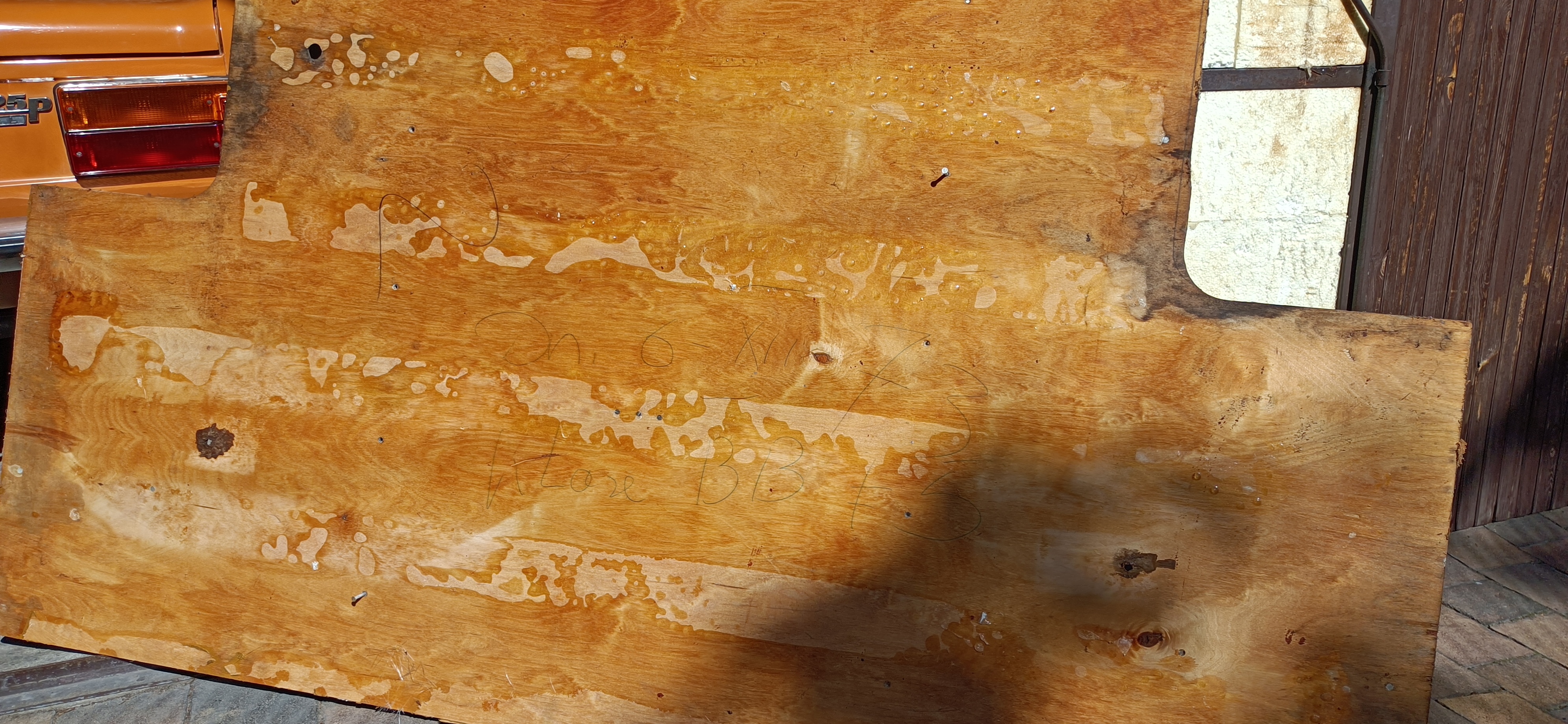

Podłoga zanim ją zdjąłem myślałem, że jest zgniata bo miękka...
Stety zdrowa jak warzywa na GMO! Ale jej grubość to 5 mm!!!
Cała pomalowana modnym wówczas kolorem "orzech jasny" .

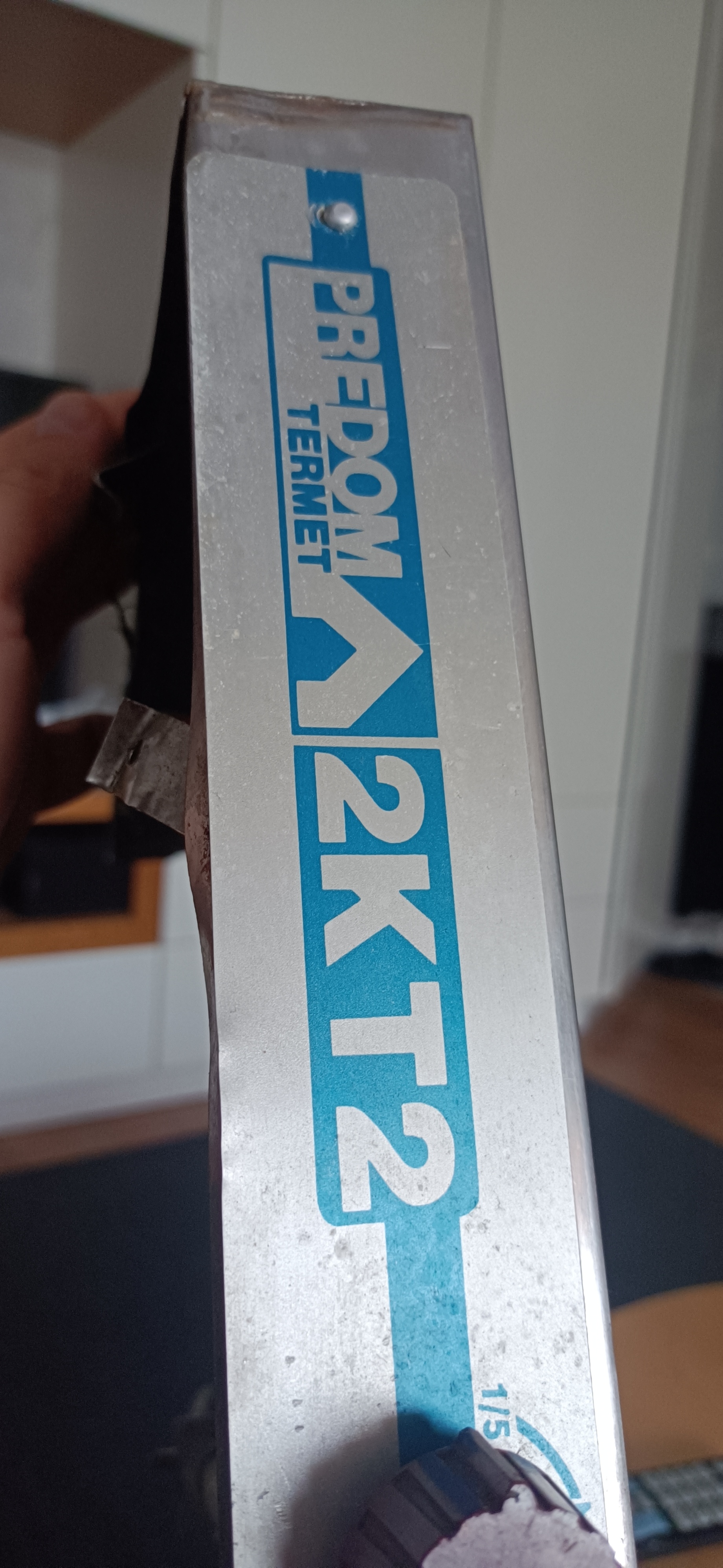

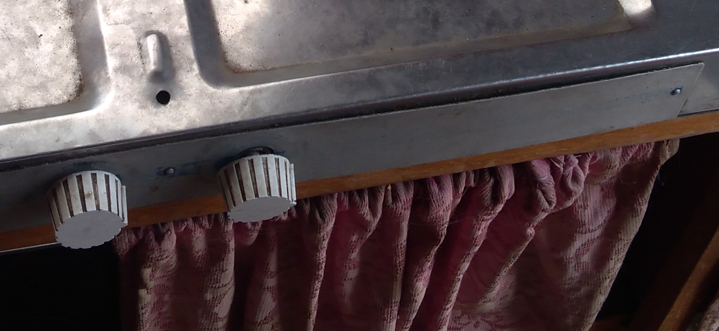

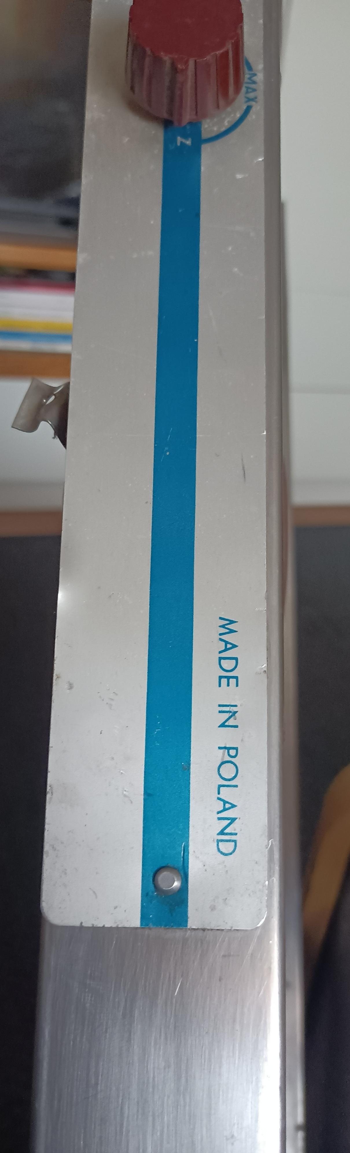

Był na niej nie tyle sam monolityczny zlew z palnikami bo ten jest w fajnym stanie ale emblemat pod kurkami z gazem.
Obecny wygląda tak...
Już miałem dość mocno rozeznany temat z firmami od dorabiania paneli retro sprzętów RTV oraz Pana rolnika. Nie było by tanio...
Zupełnym przypadkiem na jednej z grup z gratami ktoś wystawia dokładnie taki zlew ale w gorszym stanie ogólnym za to....
Emblemat w stanie idealnym!
Do tego kratka,która też trochę lepiej wygląda i tym sposobem po szybkiej renowacji całego zlewu i serwisie zaworów będzie złoto!
