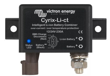

A nie lepiej robiąc instalację w sprinterze przewidzieć połączenie akumulatorów samochodowego z hotelowym odpowiednimi kablami załączane heblem?
Mając akumulator hotelowy ładowany solarem + takie połączenie ryzyko problemu z rozruchem minimalizujesz praktycznie do zera.

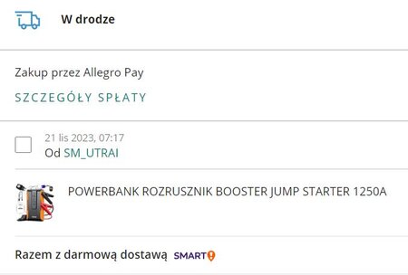

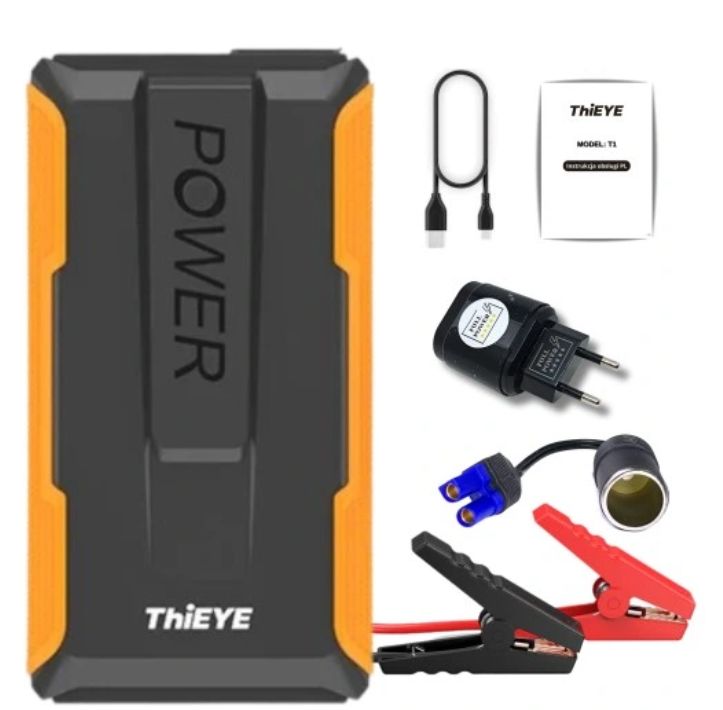

Kupiłem taki:
https://allegro.pl/oferta/powerbank-rozrusznik-booster-jump-starter-1250a-14558088777
Dam znać jak przetestuję.

Tak mam zaplanowane: ogniwo fotowoltaniczne + regulator MPPT + aku LiFePO4 (hotelowy) oraz aku rozruchowy + przełącznik akumulatorów Victron Energy Cyrix-Li-ct 12/24-230

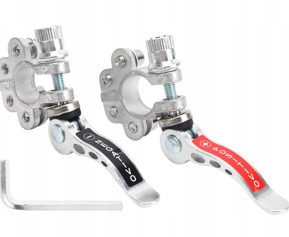

Ale właśnie... macie jakiś pomysł na łatwiejsze rozłączanie samochodowej instalacji bez fizycznego zdejmowania klemy?
- Posty: 5972
Re: Powerbank do samochodu z opcja rozruchu

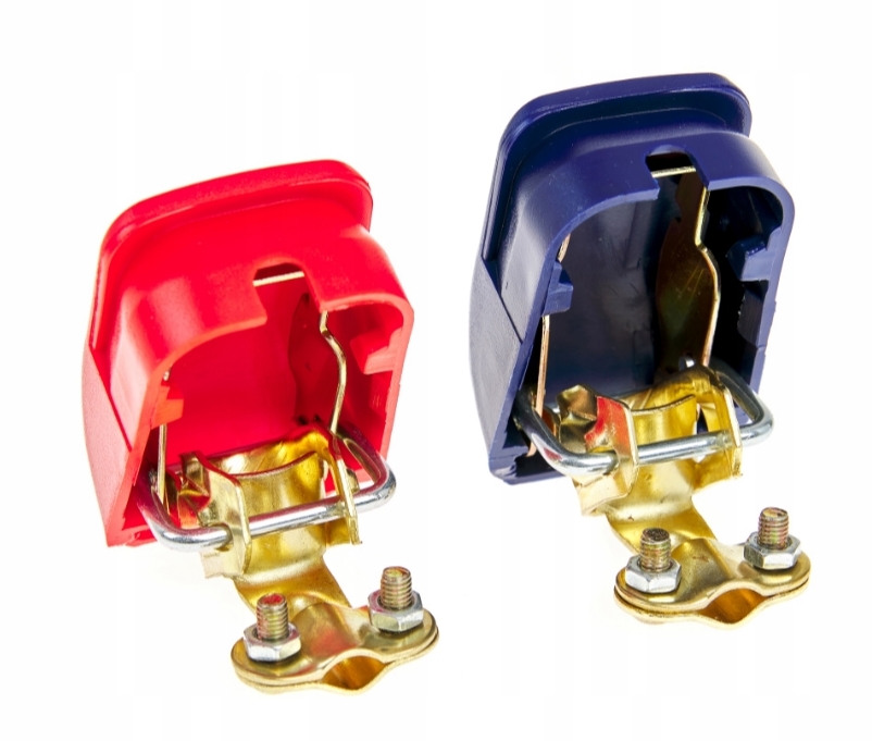

Założyć na minusie klemę automatyczną i po problemie. Ja mam tak zrobione w jeepie. Jak ma dłużej stać to jeden ruch ręki i klema zdjęta.
Chyba, że akumulator masz pod nogami jak ja w ducato to wtedy lepiej pomyśleć o heblu.

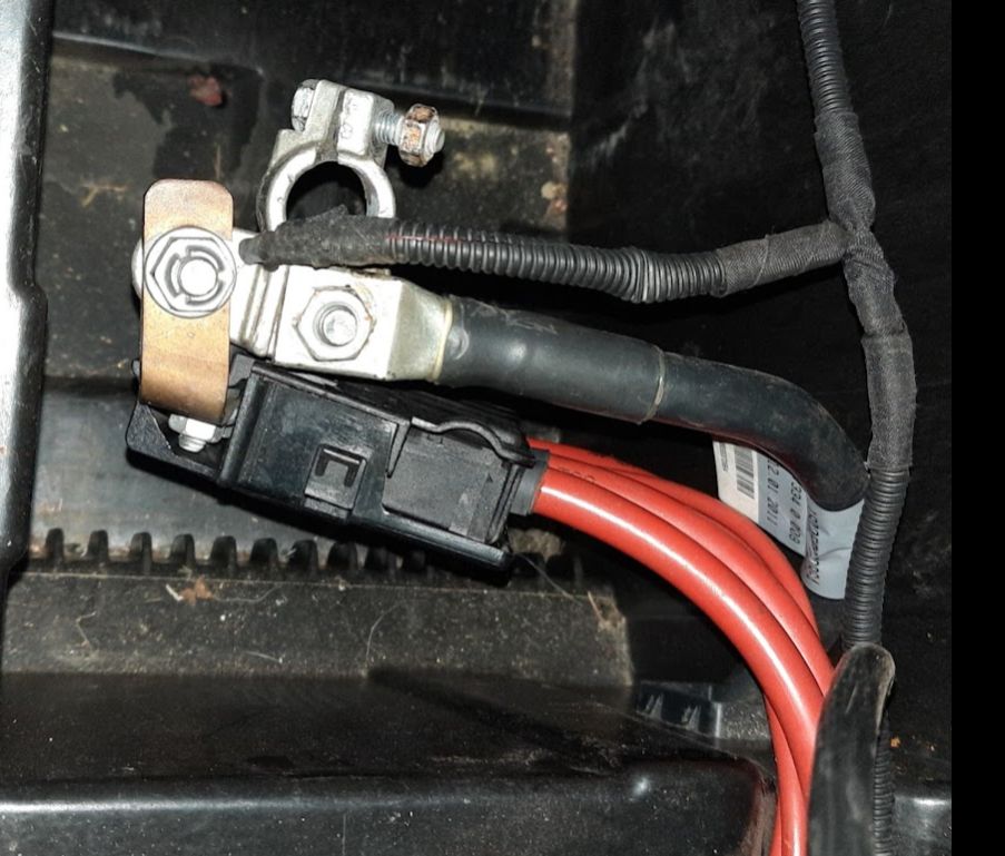

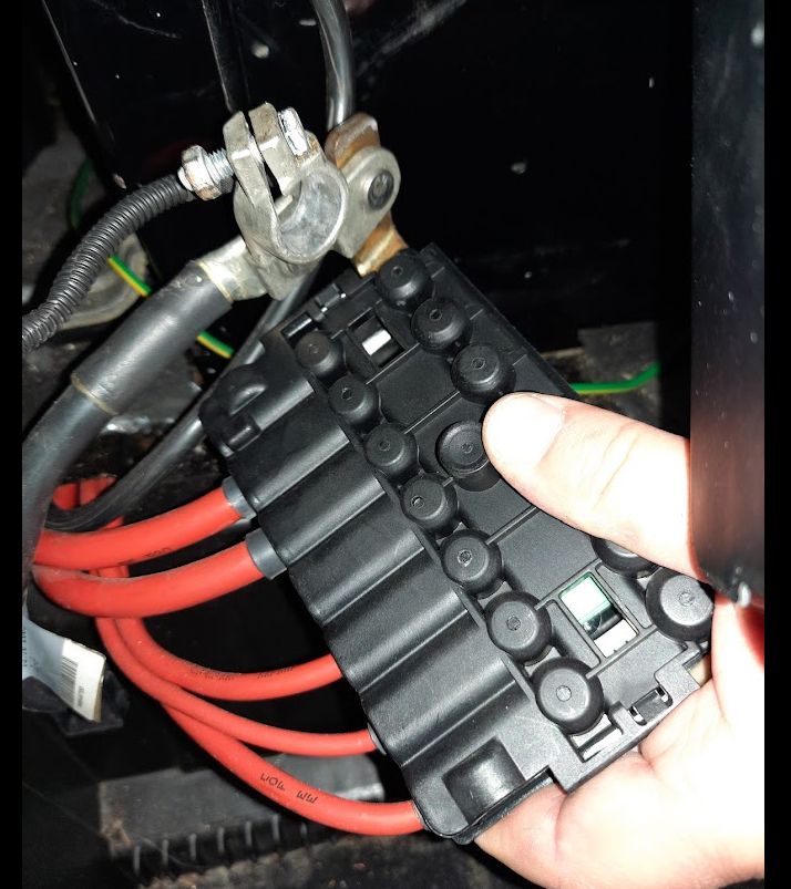

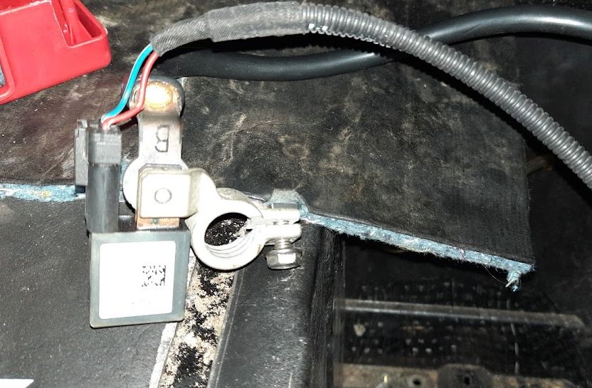

W sprinterze to nie takie proste.
Tam nie ma zwyklej klemy.
Jest wyłącznik priotechniczny, jakieś czujniki ładowania, bezpieczniki i inne g*na....

Mała poprawka....
7:17

Ta klema na 2 ruchy ręką ma szanse podejść
