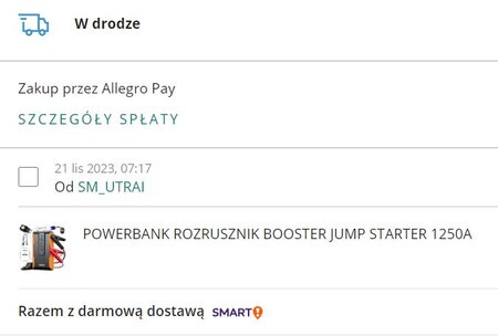

Kupiłem taki:
https://allegro.pl/oferta/powerbank-rozrusznik-booster-jump-starter-1250a-14558088777
Dam znać jak przetestuję.

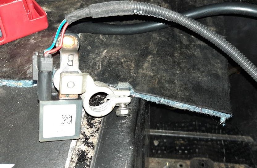

W sprinterze to nie takie proste.
Tam nie ma zwyklej klemy.
Jest wyłącznik priotechniczny, jakieś czujniki ładowania, bezpieczniki i inne g*na....

robert pisze:Mała poprawka....
7:17
Ta klema na 2 ruchy ręką ma szanse podejść
