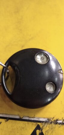

Pokaż pilota może ktoś po kształcie pozna, albo mechanizm przy bramie, ewentualnie takie cudo zakup:

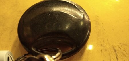

Re: Programowanie (klonowanie) pilota
Pilot z firmy NICE.
Mechanizm teraz kojarzę, że też.
Jakieś cyfry są (0682).

https://automacik.pl/programowanie_pilo ... smilo.html
Pilot 433.92 na alledrogo jest ich parę, średnio po 50 cebulionów za sztukę.

popiolekpolska pisze:https://automacik.pl/programowanie_pilota_nice_smilo.html
No i to jest konkret!
Dzięki.
A z czystej ciekawości zapytam o inne piloty (tańsze), da radę?

Najtańszy
https://allegro.pl/oferta/pilot-mini-ni ... 0559121643
Z tej aukcji wynika, że masz sm2 A tamten pilot je zastępuje, czyli powinno zadziałać.
