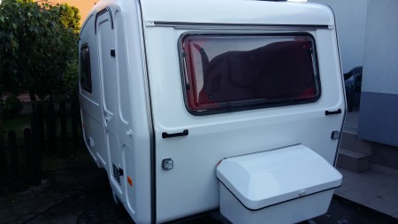

NORBY33 pisze:Umyłem i wydawało mi się,że jest ok jednak po nawoskowaniu (taki z żółwiem) jest dopiero efekt łauuu :shock:
Robi wrażenie :) pięknie!

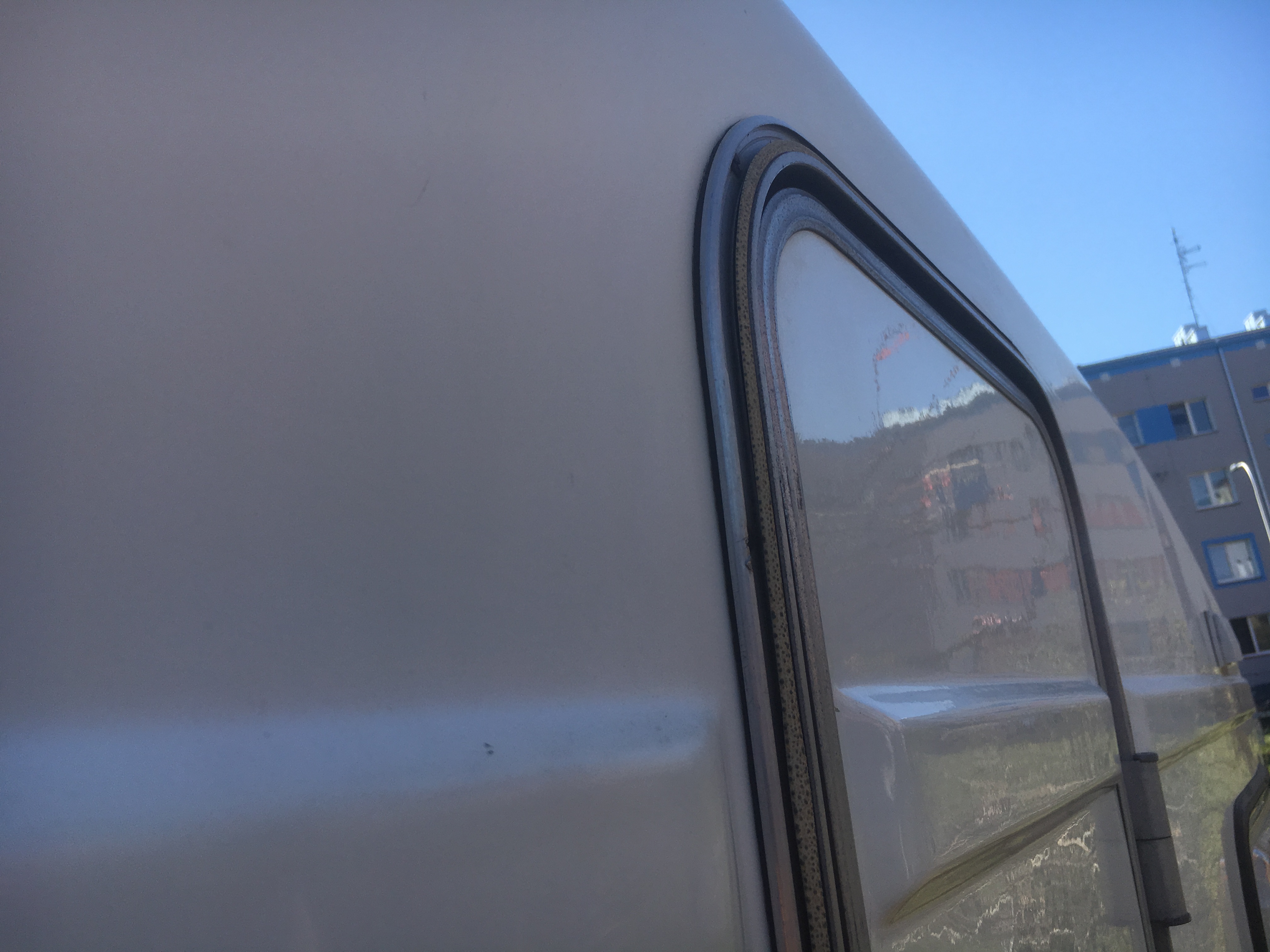

NORBY33 pisze:Chris_666 pewnie by się nie spodziewał,ze umycie "kurnika" tak nakręci wątek :lol:.
Naprawdę można się przeglądać w laminacie :D

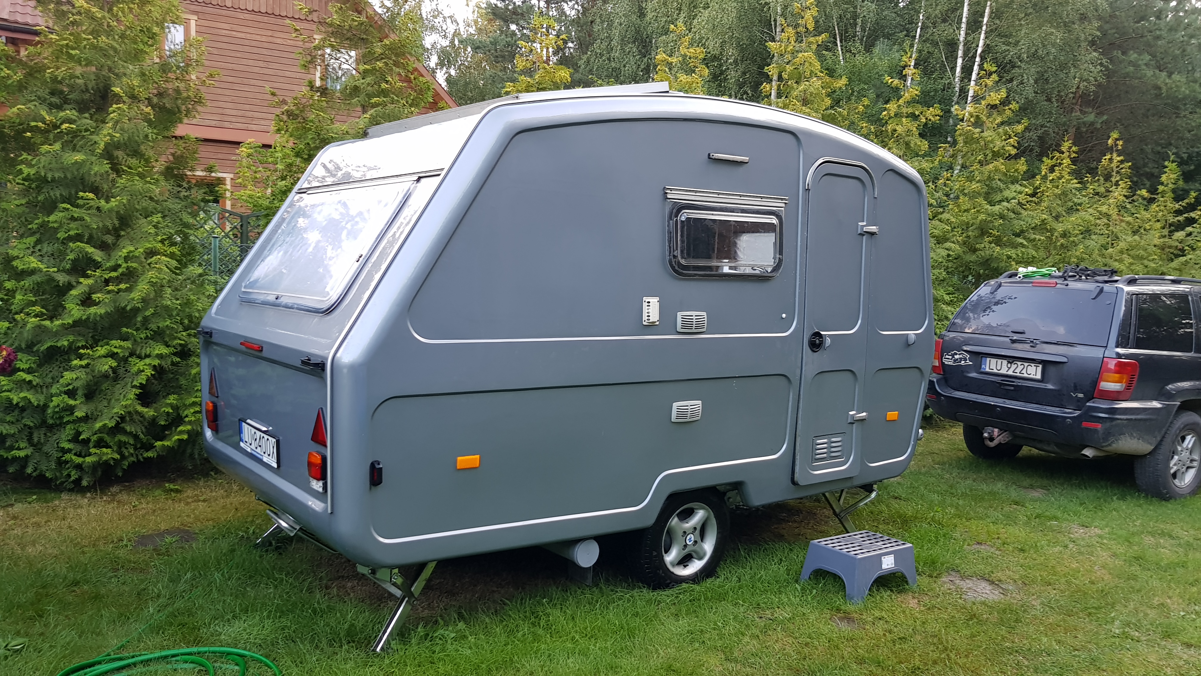

A ja nie kurnik tylko zacnego wieloryba, nie po sezonie tylko w traktacie (strasznie brudny byl), ale też umyłem :)

Kuba, z ciekawości spytam: jak brud zachowuje się na malowanym laminacie, tj. lepiej schodzi z farby, czy tak samo, jak z laminatu? Bo cepka czysta ;-)

Mycie przyczepy pociągniętej lakierem samochodowym jest zdecydowanie prostsze i przyjemniejsze niż oryginalnego żelkotu.
Ale niestety to koniec dobrych wiadomości. Lakier samochodowy jest za twardy i strasznie pęka jak laminat pracuje w traktacie jazdy.

kooba pisze: Lakier samochodowy jest za twardy i strasznie pęka jak laminat pracuje w traktacie jazdy.
Coś obiło mi się o uszy, że jak lakier samochodowy ma iść na "pracujące" powierzchnie to lakiernicy dodają plastyfikator.

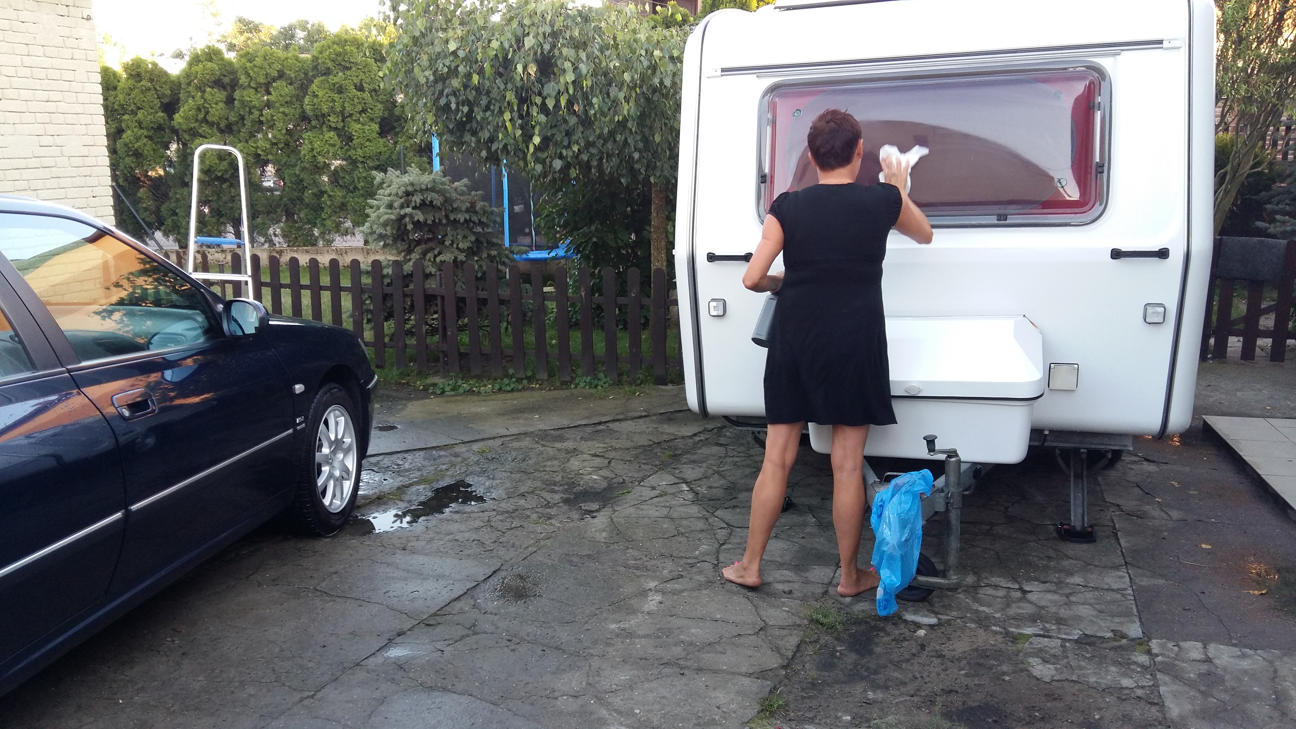

A ja umyłem zapiekanke po wakacjach.
Kooba momentami zazdroszczę Ci koloru.
Biały równa się kupe szorowania rozbitych robali itp. :(
Ale na szczęście żona pomogła :mrgreen:

Ładniusia...
Ale żonie to mogłeś kalosze zafundować :)

Ale żona lubi chodzić boso :)
Poza tym ponoć wpływa to dobrze na krążenie :lol:

tomcat pisze:Biały równa się kupe szorowania rozbitych robali itp. :(
Pisałem już, że na robale najlepszy Dimer. Rozcieńczyć z wodą, namoczyć skorupkę i po chwili umyć jeszcze raz bez szorowania.Tylko uważać na gumy, malunki no i na siebie :mrgreen:

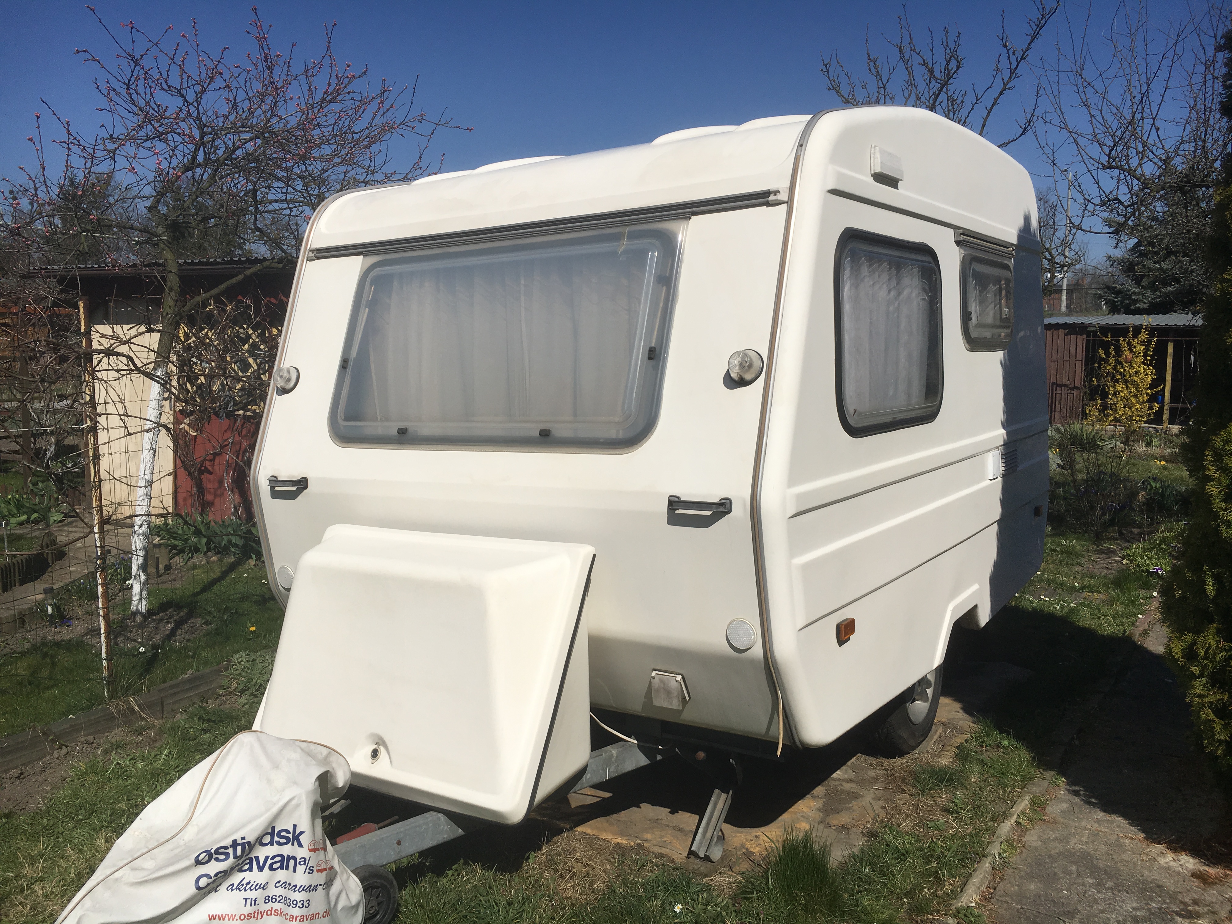

Ja sobie właśnie w czwartek i piątek powoli myłem przyczepę u siebie, ale ręcznie, najpierw mokrą szmatą z płynem fairy ( fajnie usuwa zacieki), a następnie od razu wycierałem na sucho, żeby woda nie leciała na ziemię. Zawsze mogę powiedzieć, że nie myję, tylko czyszczę hehe. Potem polerka, której jeszcze nie skończyłem, ale także ręcznie. Żmudna robota, ale wreszcie mam czas i efekty są niezłe.

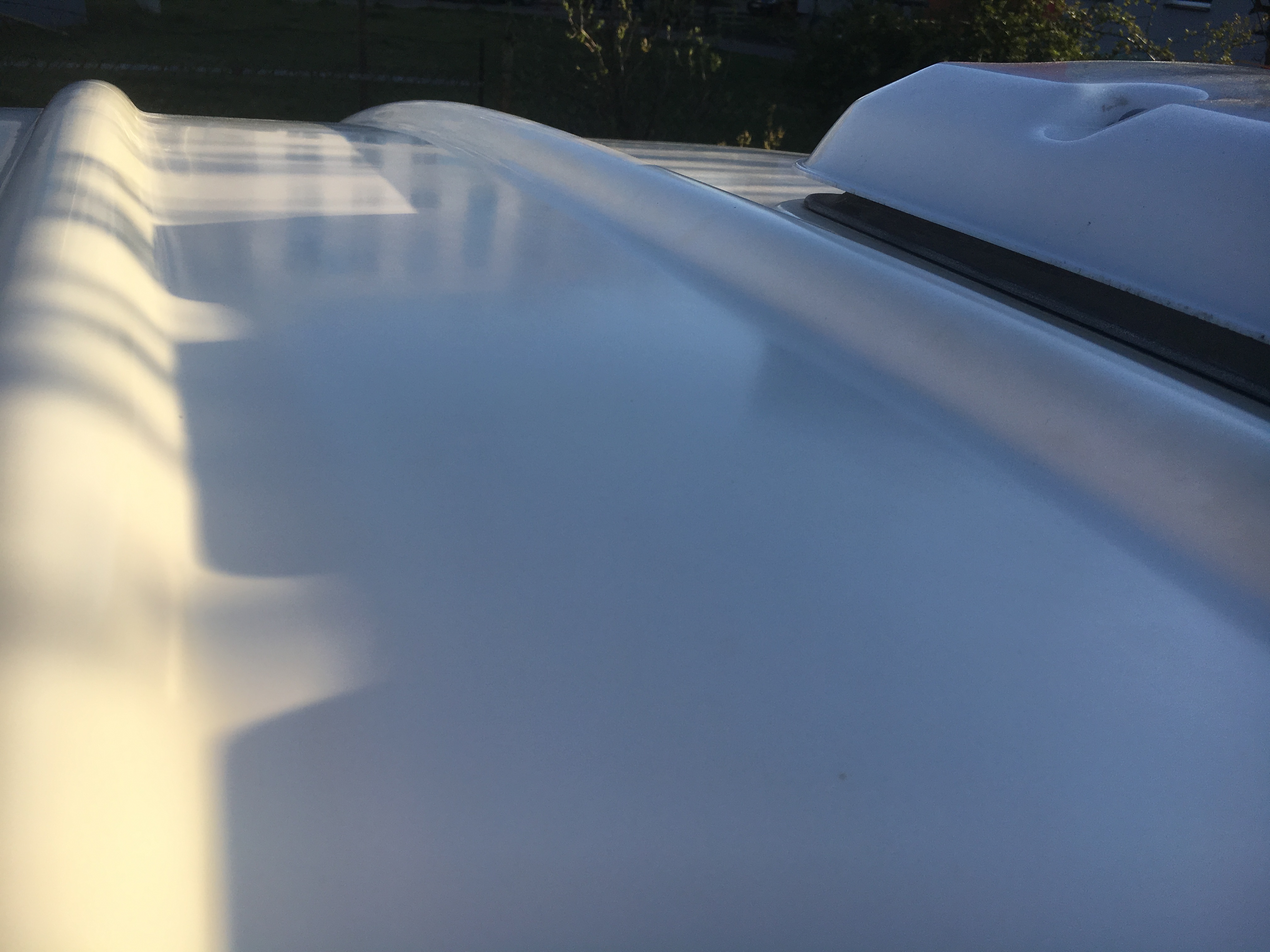

Tu budka dopiero umyta, a poniżej dach po polerce i wosku. Jak skończę, to może nałożę jeszcze jedną warstwę wosku, choć i tak dobrze wygląda ;-)

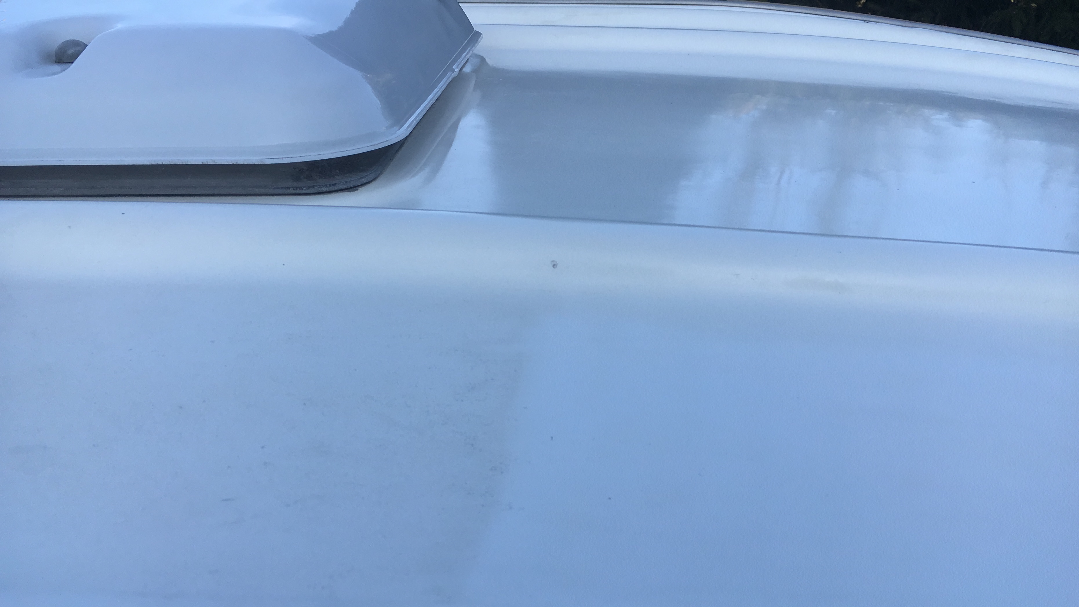

Tu poniżej widać różnice: po prawej polerka, po lewej tylko umycie. Zobaczcie, ile brudu jeszcze jest po myciu.
