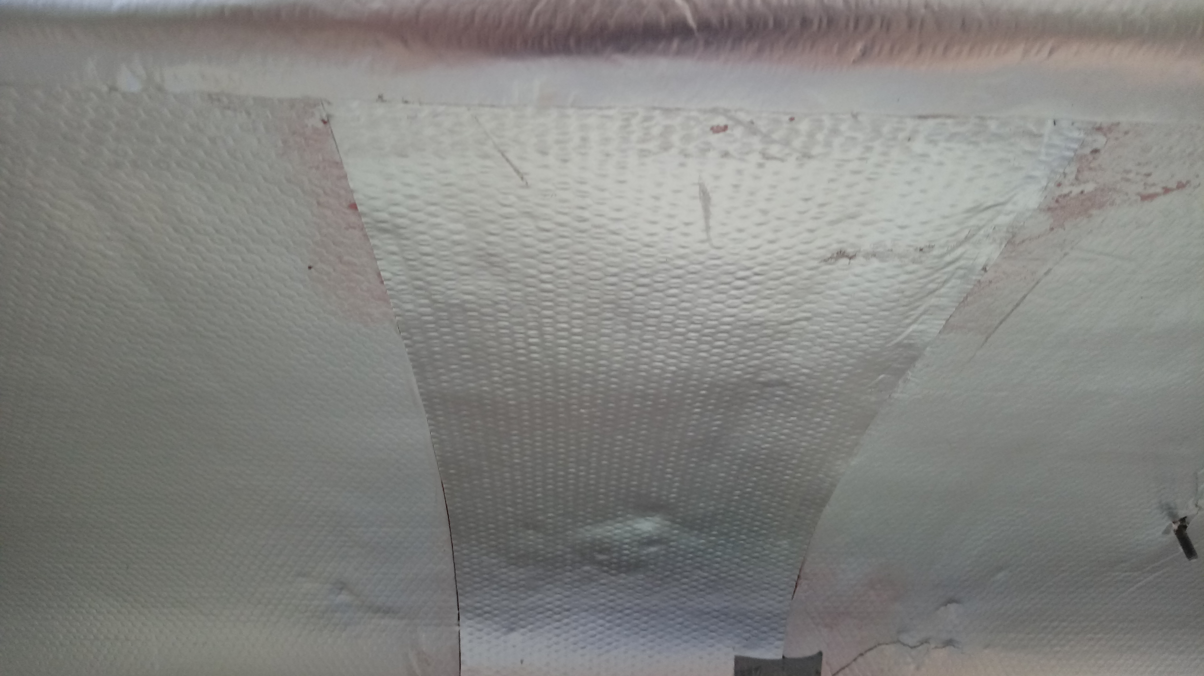

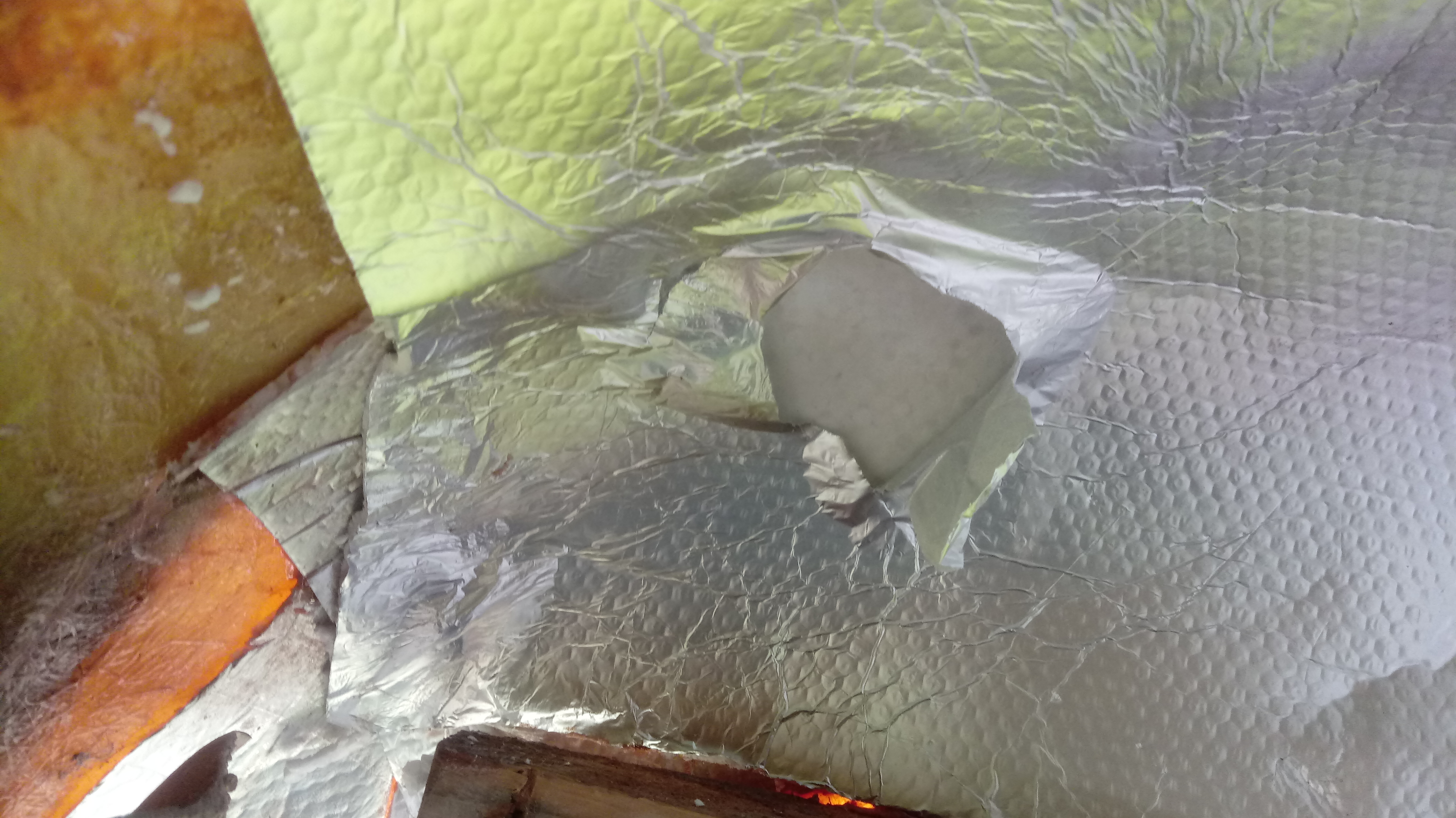

Wiem, że temat stary jak świat, a ja właśnie skończyłem wyklejać przyczepę ekranem, ale nurtuje mnie jedno pytanie. Szczególnie chciałbym je zadać tym, którzy mają za sobą więcej niż jeden remont przyczepy i za każdym razem wyklejali ścisny ekranem.
Czy zauważyliście jakieś różnice w ekranach pochodzących z dwóch różnych partii produkcyjnych? Wiem, że nikt nie patrzy na takie dane na opakowaniu, ale chodzi o odstęp czasowy remontów. O co mi chodzi? Otóż do wyklejenia mojej budy miałem ponad jedną rolkę ekranu, którą odkupiłem od tantalosa, około roku temu, oraz jedną rolkę, którą zakupiłem tydzień temu w OBI. Nowy ekran ma według mnie gorszą jakość. Folia łatwo odchodzi od styropianu, mam wrażenie że styropian jest tak jakby twardszy bo łatwo się łamie po zgięciu ekranu. Na starym nic takiego nie miało miejsca. W dodatku nowy ekran nie jest taki błyszczący jak ten stary. Może trafiłem na jakąś kijową rolkę?
Odchodząca folia
Różnica połysku

Postautor: Murano » sobota, 20 kwie 2019, 12:05
Podróbkę ci sprzedali i tyle ;-)
A na poważnie, miałem w rękach taki egzemplarz i zauważyłem, że alu odchodzi gdy było zbyt grubo kleju lub klej na powierzchni i jakieś poprawki. Wtedy rwie się aż miło. Rada? Niezbyt grubo kleju pod spód, czyste ręce, unikać poprawek - wszystko. Po wyschnięciu nie widać różnicy i trzyma identycznie jak ten "dobry".
Nie wiem od czego to zależy... Ale to jest tak jak z naszymi budami. Wiele widziałem i chyba juz byłbym w stanie po zerknięciu w kilka miejsc powiedzieć w jakim dniu tygodnia i na jakiej zmianie była robiona.
